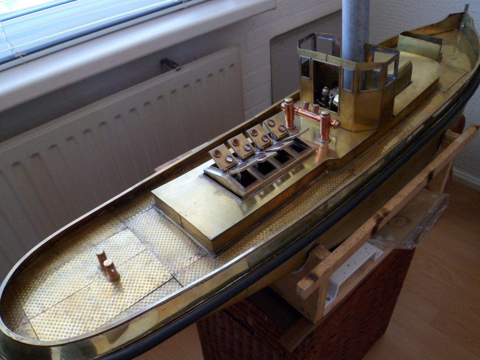

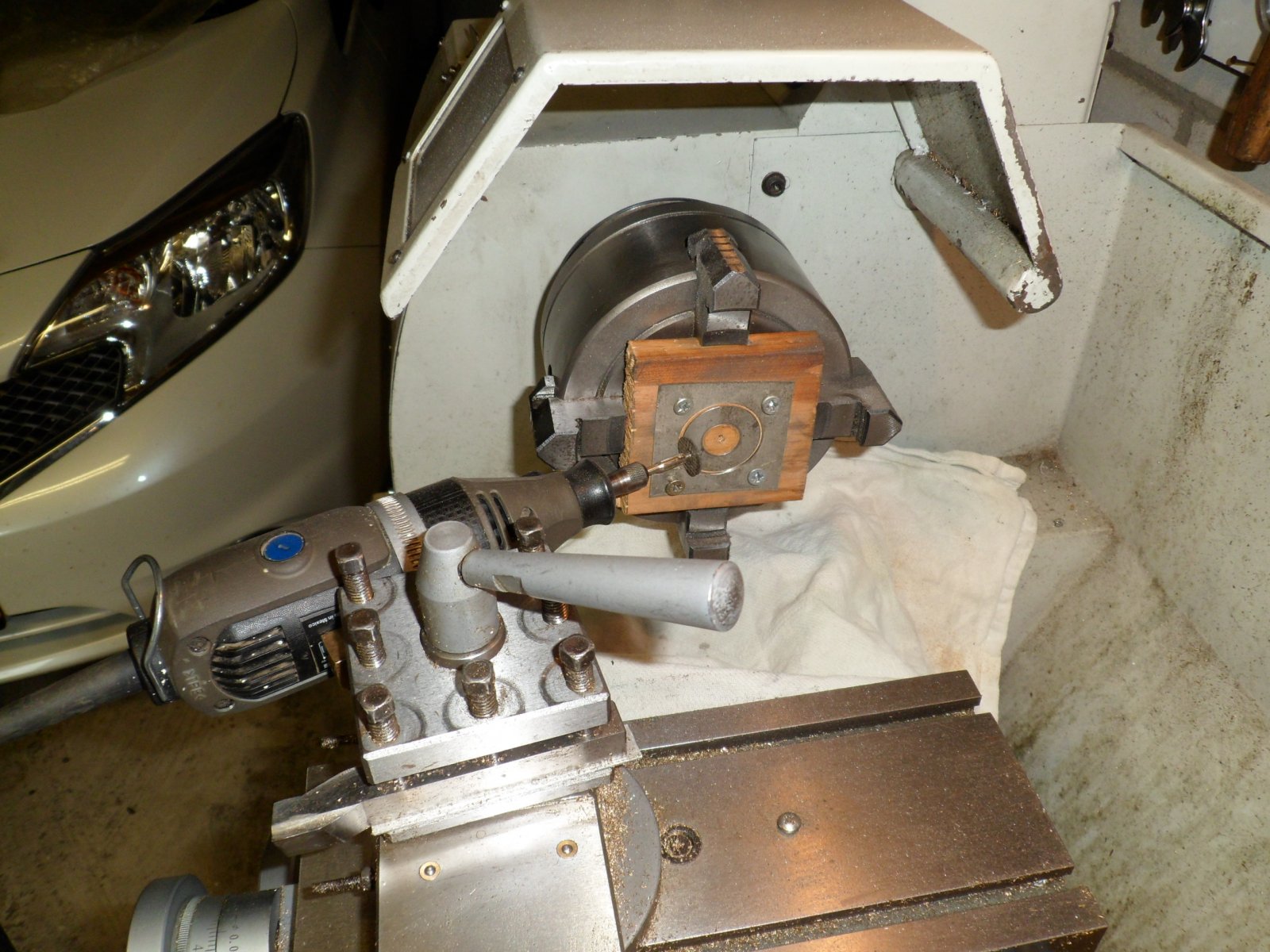

    Beste "Stoompomp",
    Een zijn nog steeds veel wegen die naar Rome leiden.
    Met een Dremel en een slijpschijfje. Super.
    En met een kleine steekbeitel met een radius ging dus niet, jammer.
    Stansen ligt niet binnen je bereik? Dunne carrosserie rivetten?
    Het ziet er super uit, idee is ook goed, magneetjes als raamopenzetter.
    Ik heb al veel raamopenzetters gezien, deze is mooi.
    Ziet er allemaal goed uit, je ziet de enorme inzet er aan af.
    Veel bouwplezier,
    Willum
    Is er geen plaats voor een ventilator in je schip?

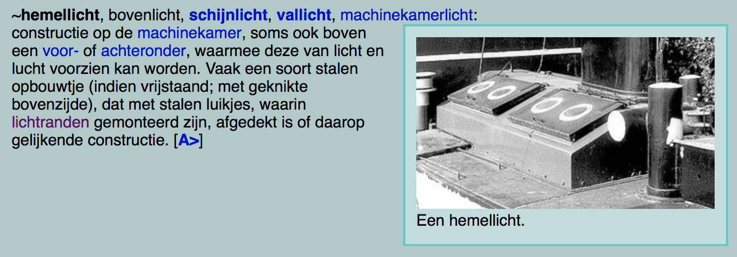

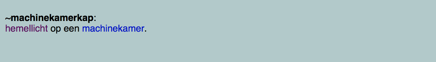

    Ik heb me suf gezocht naar een lamp........... niets kunnen vinden.
    Wellicht bedoel je schijnlicht, dat kan je beter vertalen door: machinekamerkap.
    Oplossing met die magneten is heel mooi.
    Nu alleen dat blik nog roestvrij houden.
    Maak je nog een machinekamer- en verblijfs-ingangs"luik"?

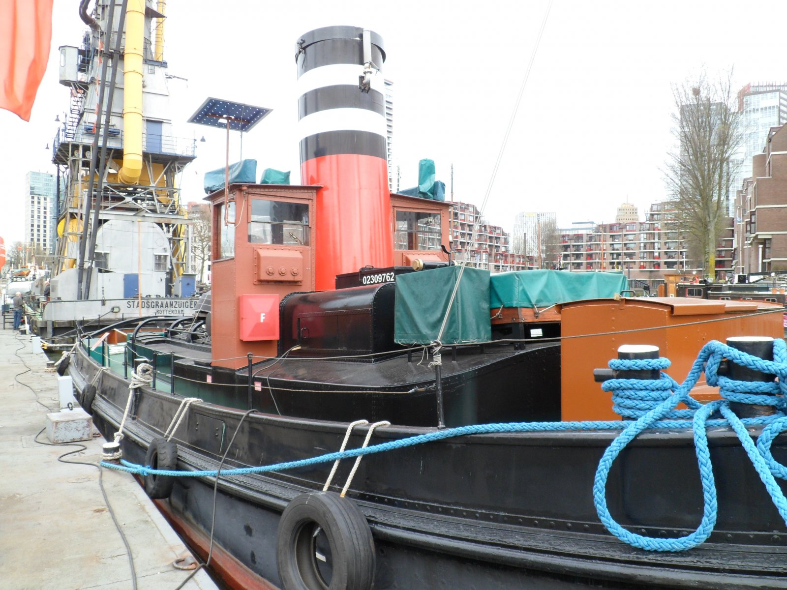

    In de bijlage zie je waarom ik over machinekamer lantaarn spreek. Het is de tekst op de RDM tekening voor bouwnummers No 227- 228, constuctieplan no 227004A, d.d. 22.12.'41
    licht is wel gebruikt, lantaarn niet.

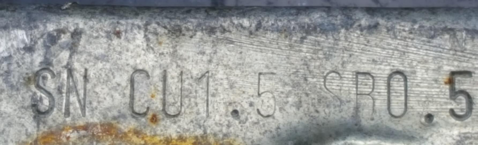

    Niet alle blikken gaan direct naar de staaloven.

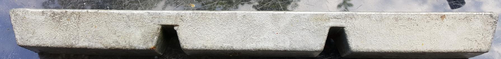

    Bij grotere partijen ontdoet men het vertinde conserveblik van het tin.
    Dit tin wordt dan weer in staven gegoten om weer gebruikt te kunnen worden.
    De zuivere tinstaven krijgen hierbij een werknummer en de legeringsprocenten zijn ingeslagen.
    Zoals de foto hieronder:

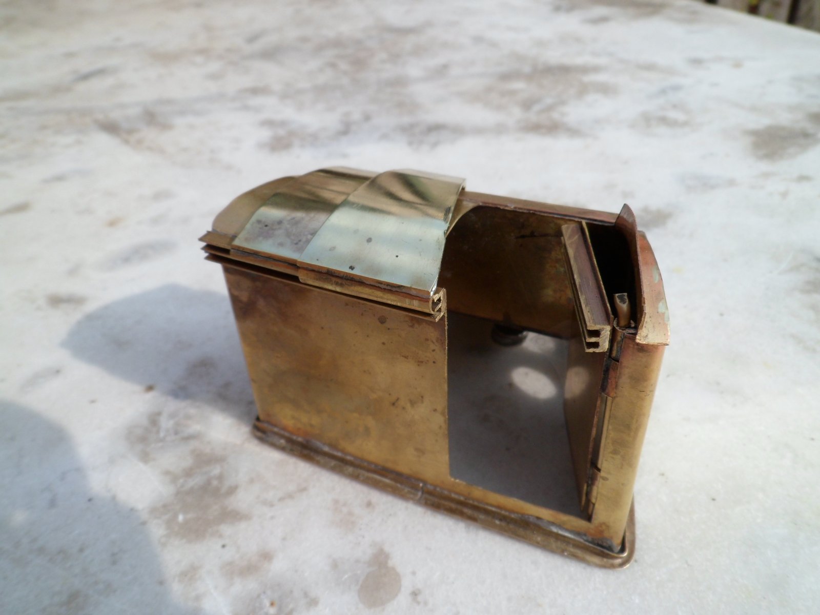

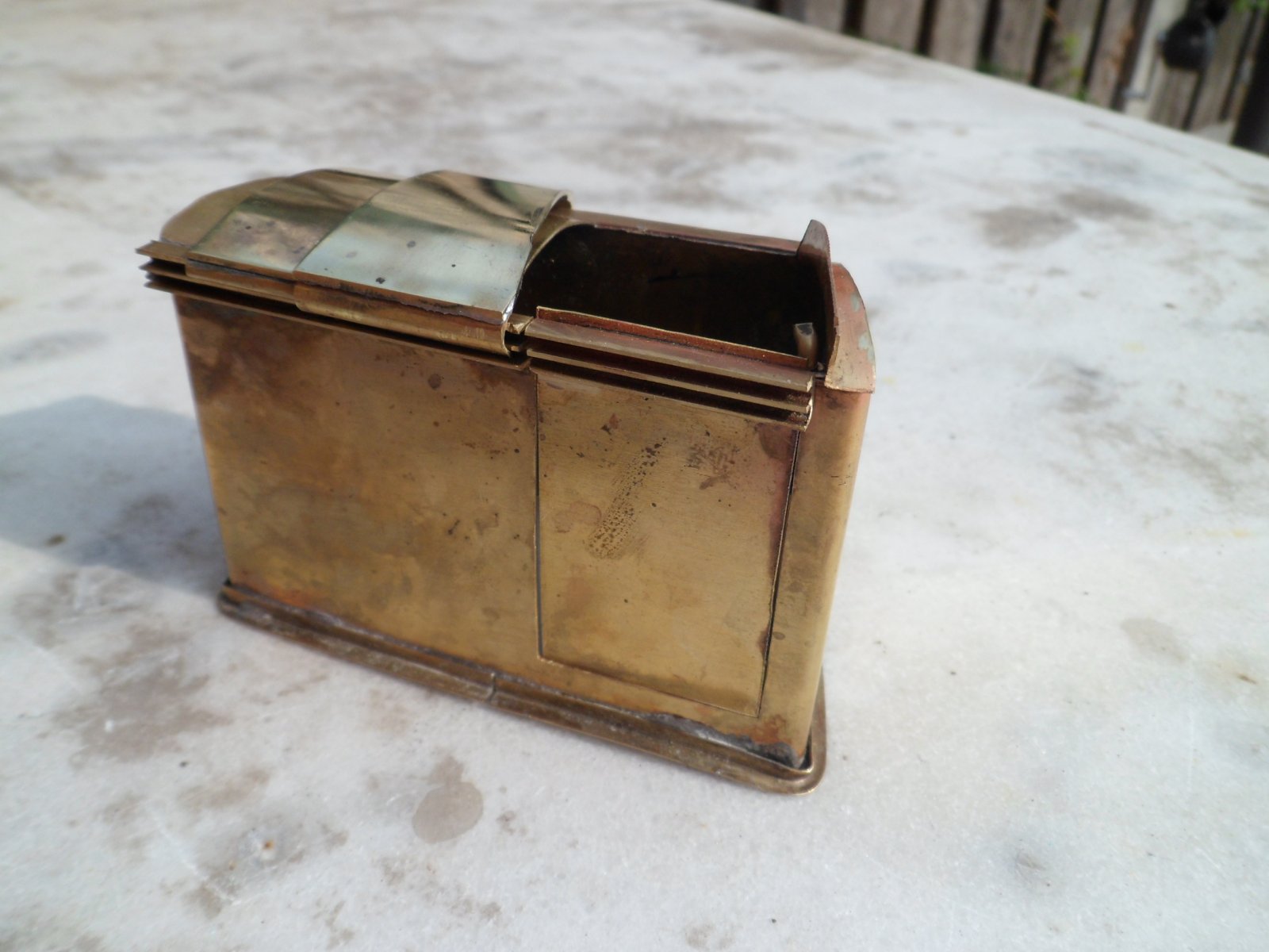

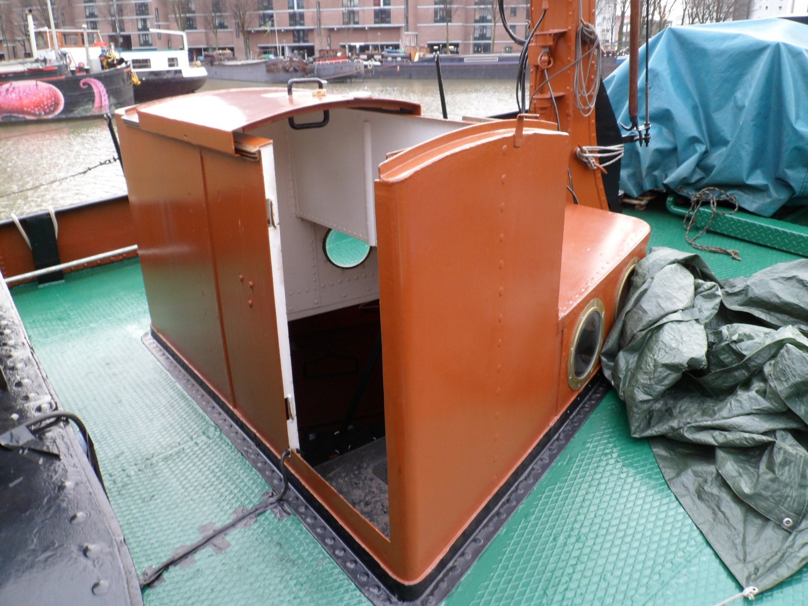

    Na het evenement op 04 augustus 2018 in Kerkwerve heb ik weinig tijd kunnen besteden aan mijn schip.
    Onze modelbouwvereniging Voorne, moest verhuizen van Vierpolders naar Den Briel, de Rik 18f.
    Het inrichten van het nieuwe clubgebouw heeft de nodige tijd gekost.
    Deze week weer tijd voor de Dockyard V.
    Ik heb de toegang naar het vooronder verder afgewerkt, deur en schuifluiken.
    Op onderstaande foto van het werkelijke schip, zijn de 2 luiken te zien, die over elkaar schuiven om het dak voldoende te kunnen openen,
    Op onderstaande foto te zie hoe ik dit heb opgelost.
    Op onderstaande foto, zoals in werkelijkheid.
    Mijn resultaat,

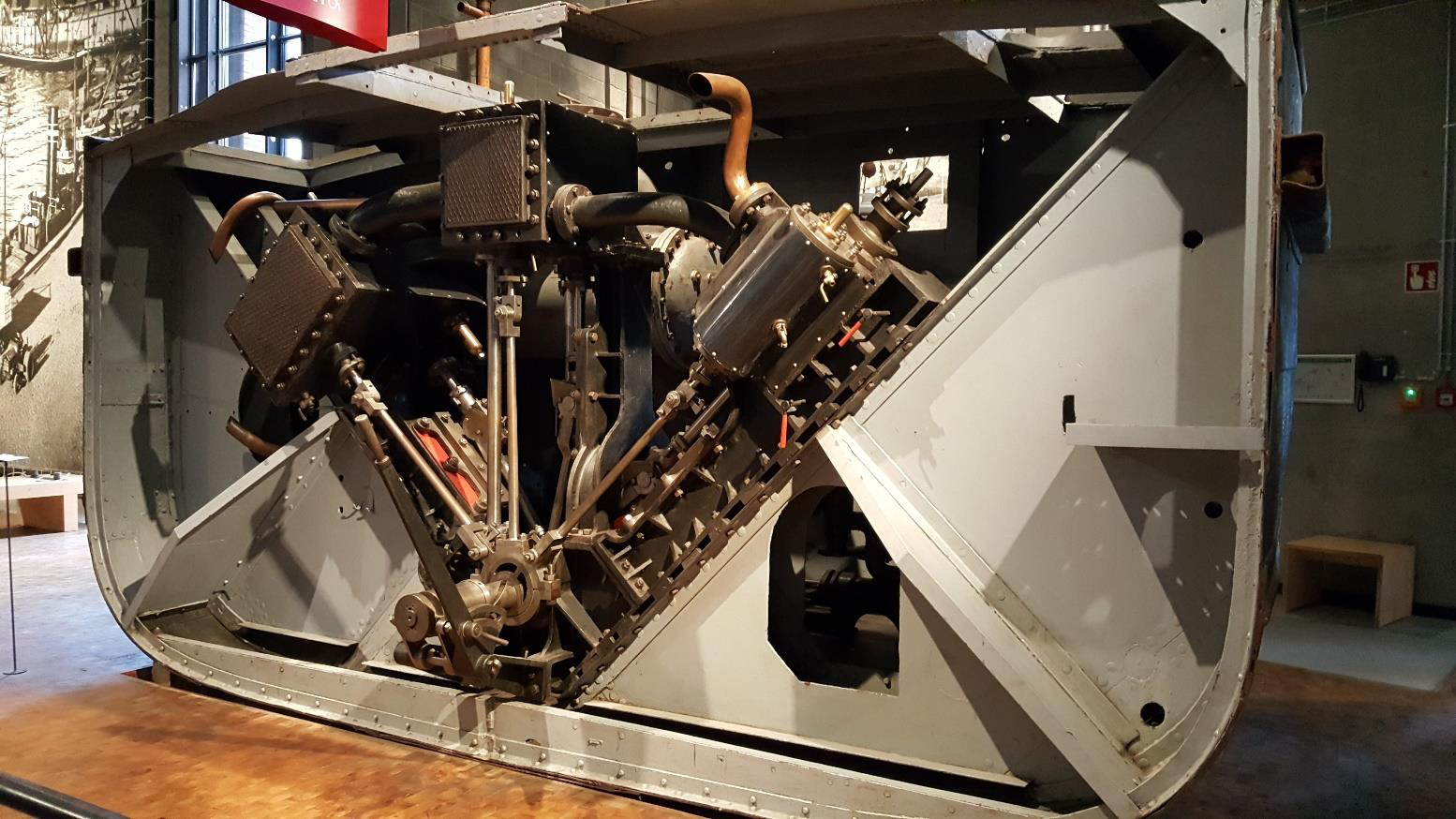

    Kwam deze nog tegen:
    Zag er netjes verzorgd uit.
    Kon helaas niet achter de machine, er zat een brandschot in.
    En nog veel meer van dat spul.

  17. Baggeraar
    Baggeraar
    Lid geworden:
    31 jan 2010
    Berichten:
    15.448
    Locatie:
    H&NF
    Is dat uit de Concordia?

    Beste Baggeraar,
    Voor jou het plaatje met info bij de machine:
    Ken je deze?
    Verder voor jou leuk?
    Een baggermolen model "bagger X" genaamd.
    Foto plaatsen?
