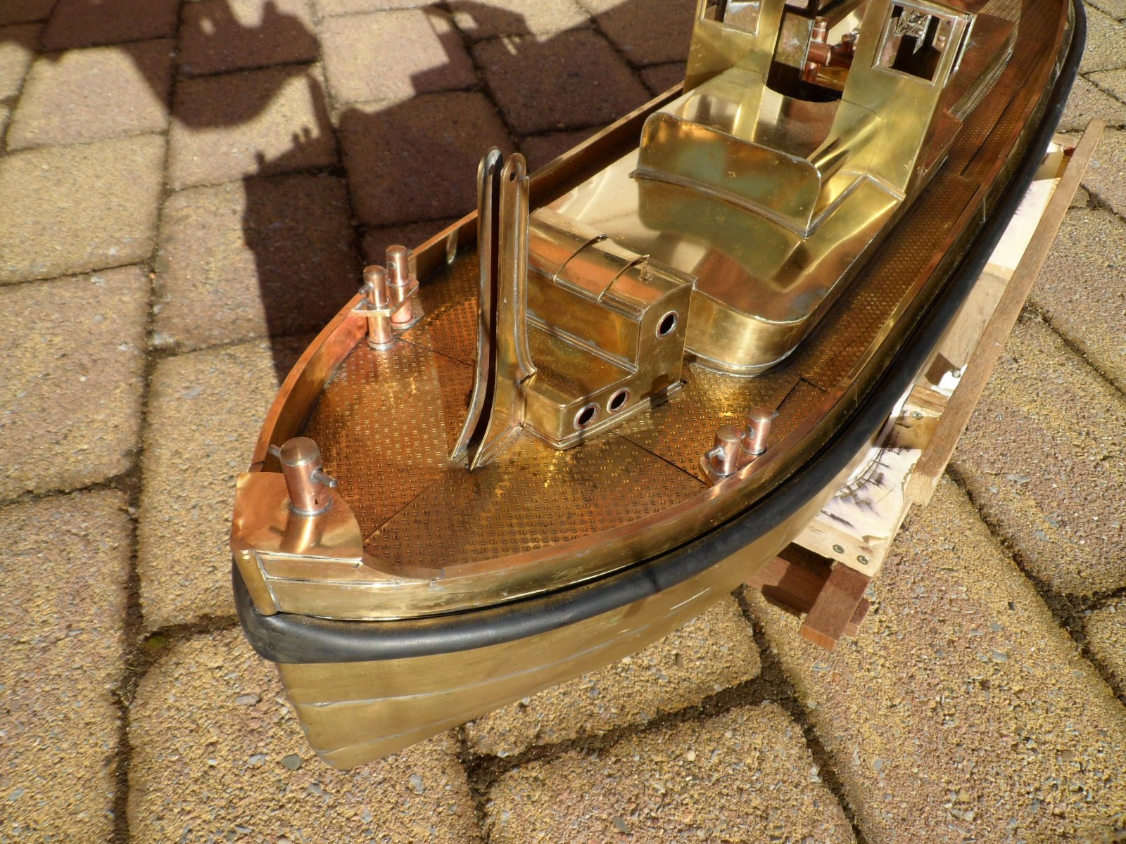

    Eindelijk het voorschip met bijbehorende bolders, maststeun en toegang naar het vooronder kunnen afmaken.
    Het schip heeft hier 3 bolders, een 12" op de boeg en 2 dubbele 9" bolders aan weerszijden van de toegang naar het vooronder.
    De 12" bolder is gemaakt uit koperpijp 12 mm met armen uit rond 3mm RVS (schaal 1/24 correct is 12,7mm).
    De 9" dubbele bolder is gemaakt uit koperpijp 10 mm, eveneens met 3mm RVS armen (schaal correct is 9,5mm)
    Eerste foto gezien vanaf de boeg.
    De tweede de plaatsing van de bolders in het schip.
    Het zachtsolderen van de RVS armen in de koper pijp is gedaan met S39 voor RVS(kleur paars) met gewoon tin/loodsoldeer. Wel goed reinigen voordat deze in het schip gesoldeerd wordt.
    Om spetterende tin ervaringen te voorkomen zijn alle holle bolderbuizen (aan de achterzijde) voorzien van een kleine doorboring, zodat de expanderende lucht kan ontwijken.

  7. willum
    willum
    Lid geworden:
    6 jun 2017
    Berichten:
    4.733
    Locatie:
    noord-limburg
    RVS aan koper?
    Heel goed.
    Moeilijkheidsgraad?
    Ziet er strak uit allemaal, dat blinkende messing en koper.
    Ga je toch nooit verven?
    Groet.
    Willum
  8. Stoompomp
    Stoompomp In Memoriam
    Lid geworden:
    22 jul 2017
    Berichten:
    4.646
    Locatie:
    HELLEVOETSLUIS
    Met het juiste vloeimiddel is dit geen probleem, als soldeer gebruikt "Multycore" 1mm.
    Als "naakt" model in messing, is zij uniek!.
    Bedoeld wordt, geen plamuur om de onvolkomenheden in de romp en bovenbouw te maskeren.
    De romp en de bovenbouw zijn zoals gebouwd.
    Indien ik haar ga schilderen, had ik ze net zo goed in hout of papier kunnen maken.
    Voor jouw informatie:
    De romp is reeds voorzien van een twee componenten zijdeglans spuitverf.
    Indien de bovenbouw gereed is, dan zal deze ook in de twee componenten zijdeglans worden gespoten.
    De benodigde spuitbussen heb ik reeds.

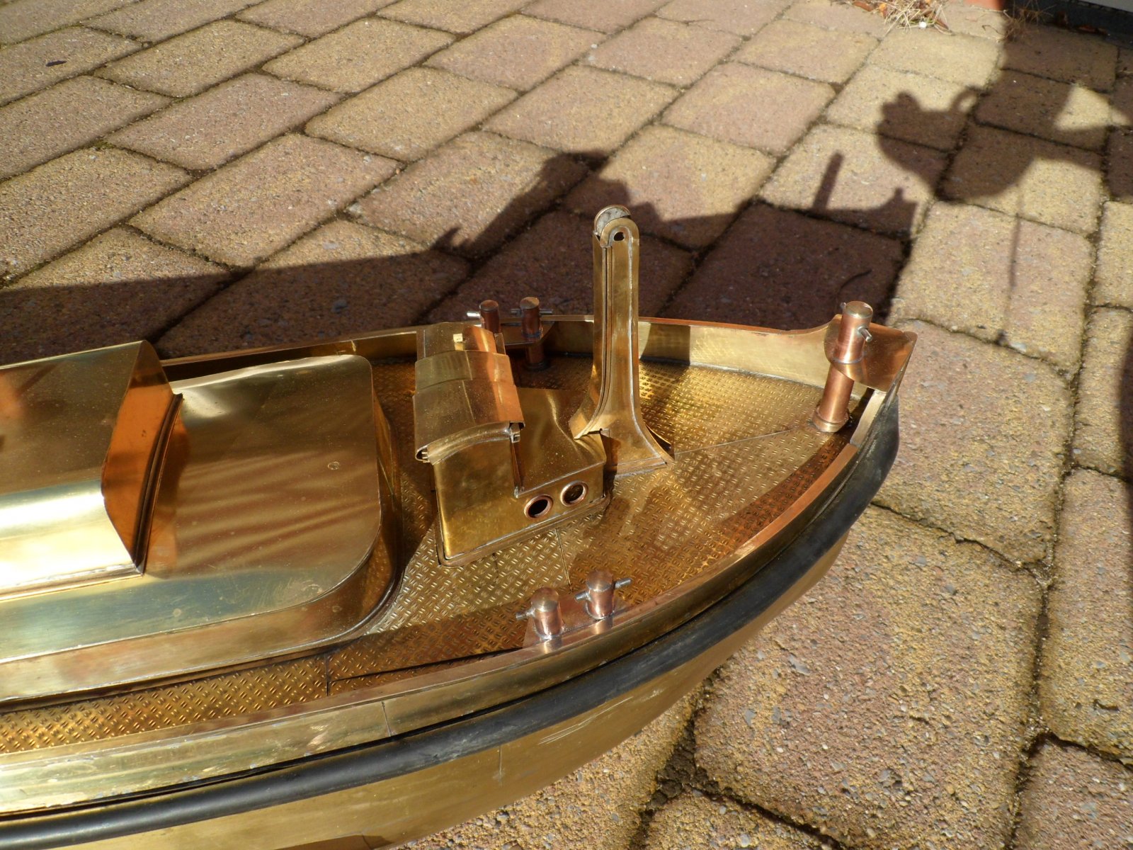

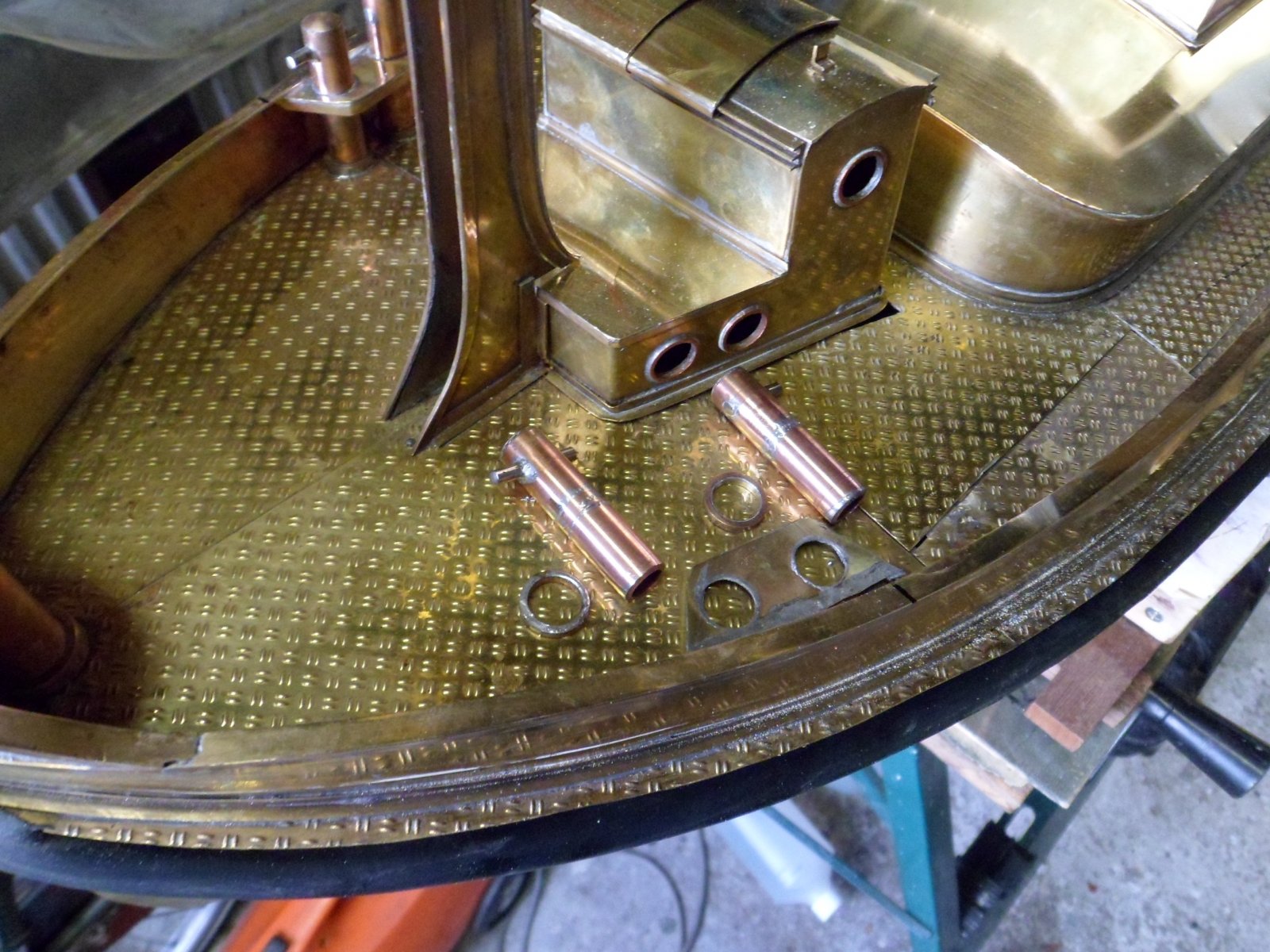

  11. Stoompomp
    Lid geworden:
    22 jul 2017
    Berichten:
    4.646
    Locatie:
    HELLEVOETSLUIS
    Foutje bedankt.
    Ik zat gisteren avond weer naar de foto's te kijken, want voor mijn gevoel klopte er iets niet.
    Inderdaad, de bolders stonden op een verkeerd spant, te ver richting achterschip.
    Vanochtend heb ik de BB bolder los gesoldeerd. Voor de huidige stand, zie de onderstaande foto met de dubbele bolder in onderdelen naast de toegang naar het vooronder.
    Ik ben nog steeds tevreden, dat ik voor solderen heb gekozen. Indien niet naar je zin/correct, gewoon de vlam nemen en losmaken. De zwarte streep op de reling geeft aan waar het midden van de bolderhouder moet komen. Aan SB goed te zien hoever deze fout staat
  12. Marc w
    Marc w
    Lid geworden:
    10 feb 2013
    Berichten:
    3.651
    Locatie:
    Turnhout belgie
    Dat zijn nu typische foutjes, ben blij dat ik niet de enige ben die deze maakt.:)
    En inderdaad, makkelijk te herstellen en je ziet er niets meer van straks.
    Bij mij was het voor het schilderen, dus ook niks ergs aan de hand.

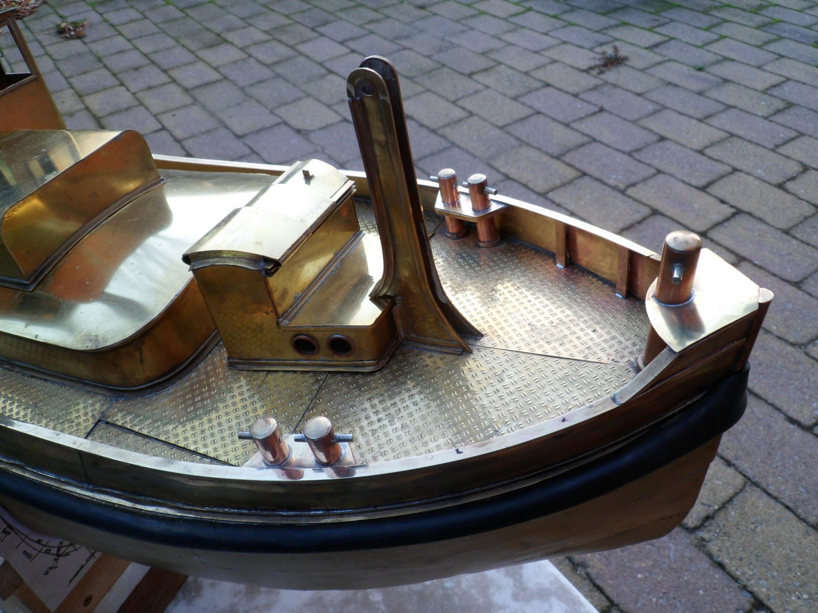

    Vervolg op mijn bericht #231.
    De in onderdelen getoonde los gesoldeerde BB bolder heb ik vandaag op de juiste positie gesoldeerd.
    De foto is genomen van SB kant. Ik heb aansluitend de SB bolder naar de juiste positie verplaatst.
    De toegang naar het vooronder staat los(magneet vastgehouden) op het dek. Deze is snel weg neembaar, omdat hieronder de afsluiter van de gastank zit.

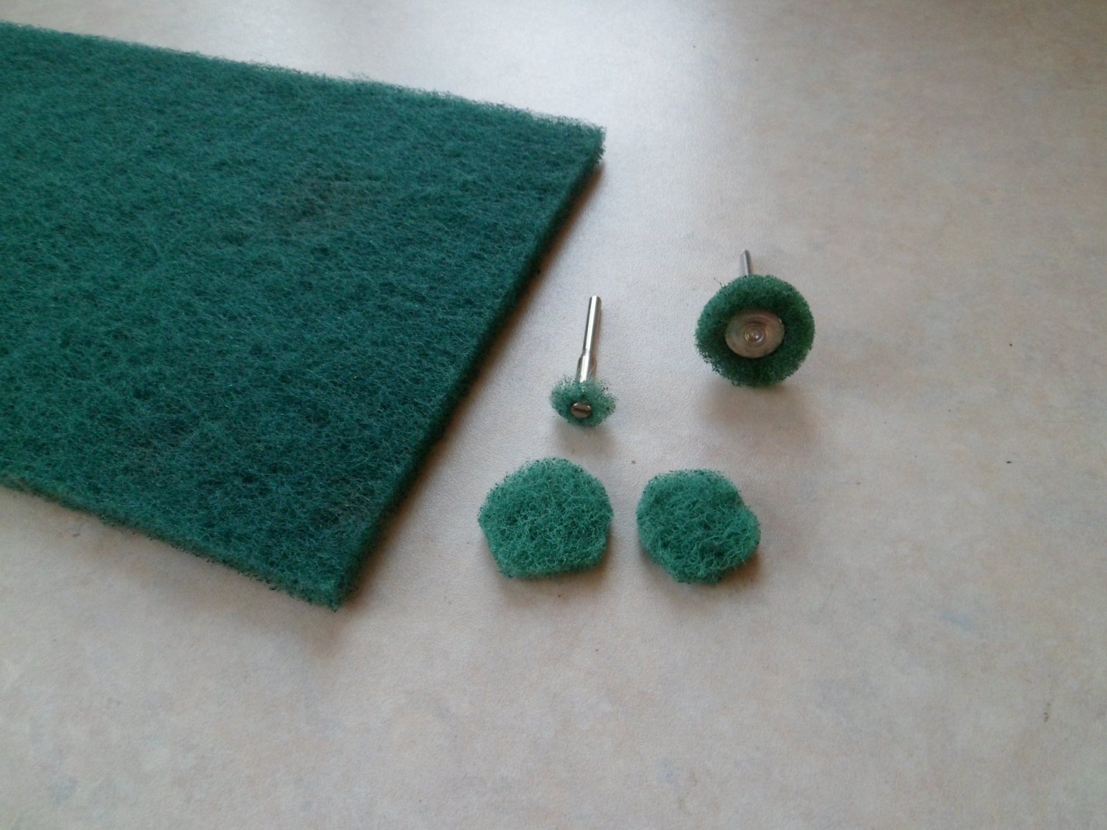

    Ander onderwerp, verwijderen van tinresten.
    Mijn dochter gaf mij een zakje met poetsschijfjes. Dit waren volgens mij schijfjes met groene schuurspons.
    Deze werkten echt goed, maar hadden geen "stand tijd".
    Op de onderstaande foto is aan de rechter kant de originele poetssschijf met stift te zien.
    Links daarnaast op een doorslijpdoorn, de restanten van mijn goedkope oplossing.
    Uit een schuurblad(NON WOVEN SANDING PAD 150x225mm) van een bekende A-hobby leverancier, eest enkele op maat uitgeknipt, vastgeschroefd op de doorn.
    Resultaat? Ondanks de niet ronde vorm, kon ik het restant tin mooi tussen de tranen van de traanplaat wegpoetsen. Het zachtere tin was goed te verwijderen van het hardere messing.

  20. Mauricc03
    Mauricc03
    Lid geworden:
    7 aug 2007
    Berichten:
    381
    Locatie:
    Maassluis
    Deze schijfjes werken ook prima!
