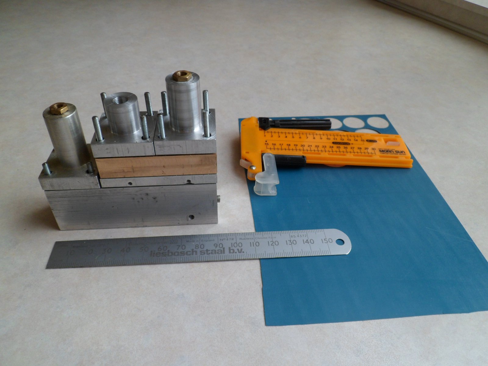

    De afgelopen twee dagen weer kunnen werken aan de keteldruk gestuurde vlamregeling.
    Op de onderstaande foto alle uitwendige delen van de regeling.
    Goed te zien, de bronzen meetkamers voor de stoomdruk.
    Rest nog het maken van de meetmembranen.
    Het getoonde membraan heb ik gekregen van Herry II, bouwer van de stoomveerpont Dordrecht.
    Fabricaat Freudenberg, materiaal NBR, inlage polyamide, dikte 0.25mm, max. temp. 80gr.C.

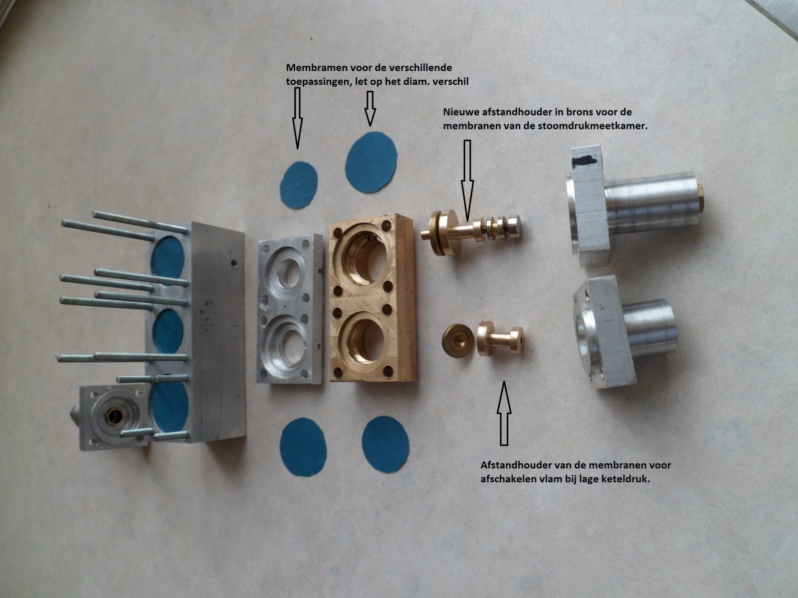

    Vandaag weer tijd gehad om verder te bouwen aan de Keteldruk gestuurde gasregeling,
    Op de onderstaande foto zijn de nieuwe onderdelen te zien,
    Daar ik ,toch een nieuwe afstandshouder voor de nieuwe keteldruk gestuurde vlamafschakeling, moest maken, heb ik voor beide stoommeetkamers de afstandshouder gemaakt in brons.
    KNO3, Broeckx Ronny, Marc w en 1 andere persoon vinden dit leuk.

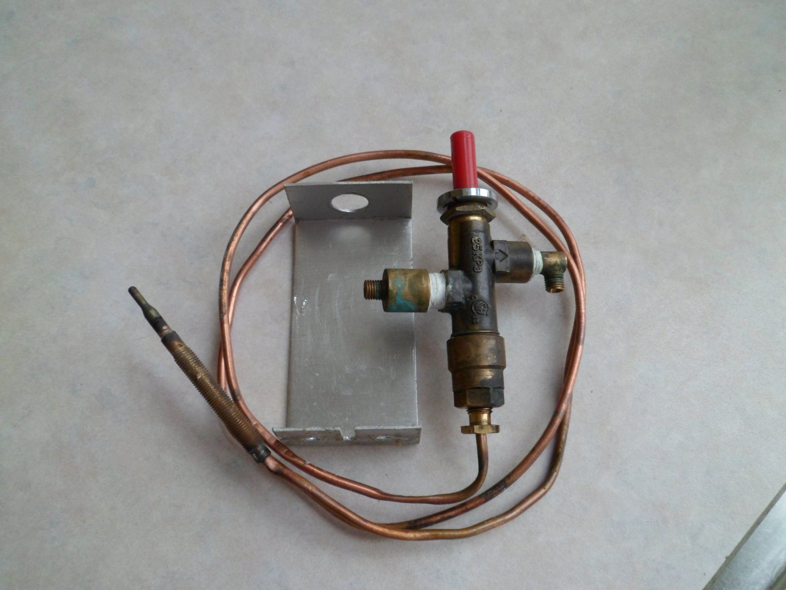

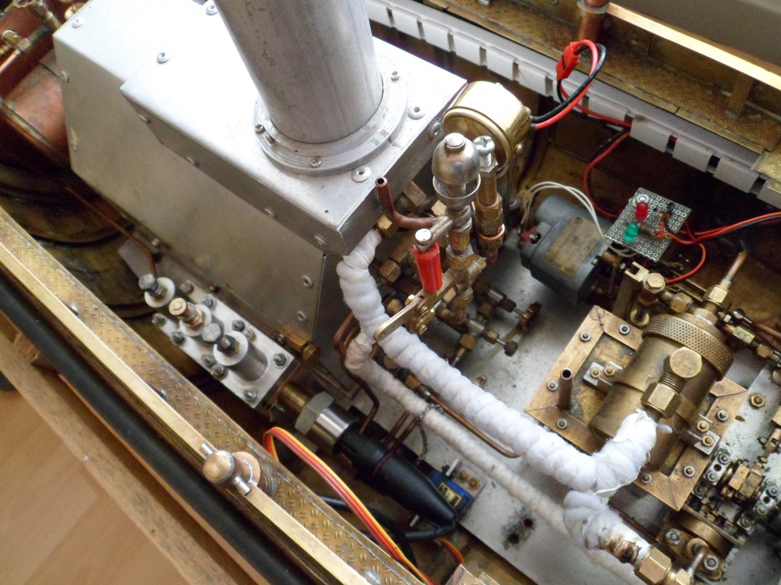

    Gisteren de nieuwe keteldruk gestuurde regeling met vlam afschakeling bij lage keteldruk in elkaar gezet.
    Op mijn eerdere foto, staat de houder, i.v.m. foto technisch, 180gr verkeerd.
    De houder voor het afschakelen van de brander bij een keteldruk < 0,5 bar is hier een afgeleide van.
    Op de onderstaande foto de plaatsing van de nieuwe regeling in het schip.
    Uit het schip weggehaald, de thermokoppel vlambewaking.
    Broeckx Ronny, Marc w en Jan Walpot vinden dit leuk.

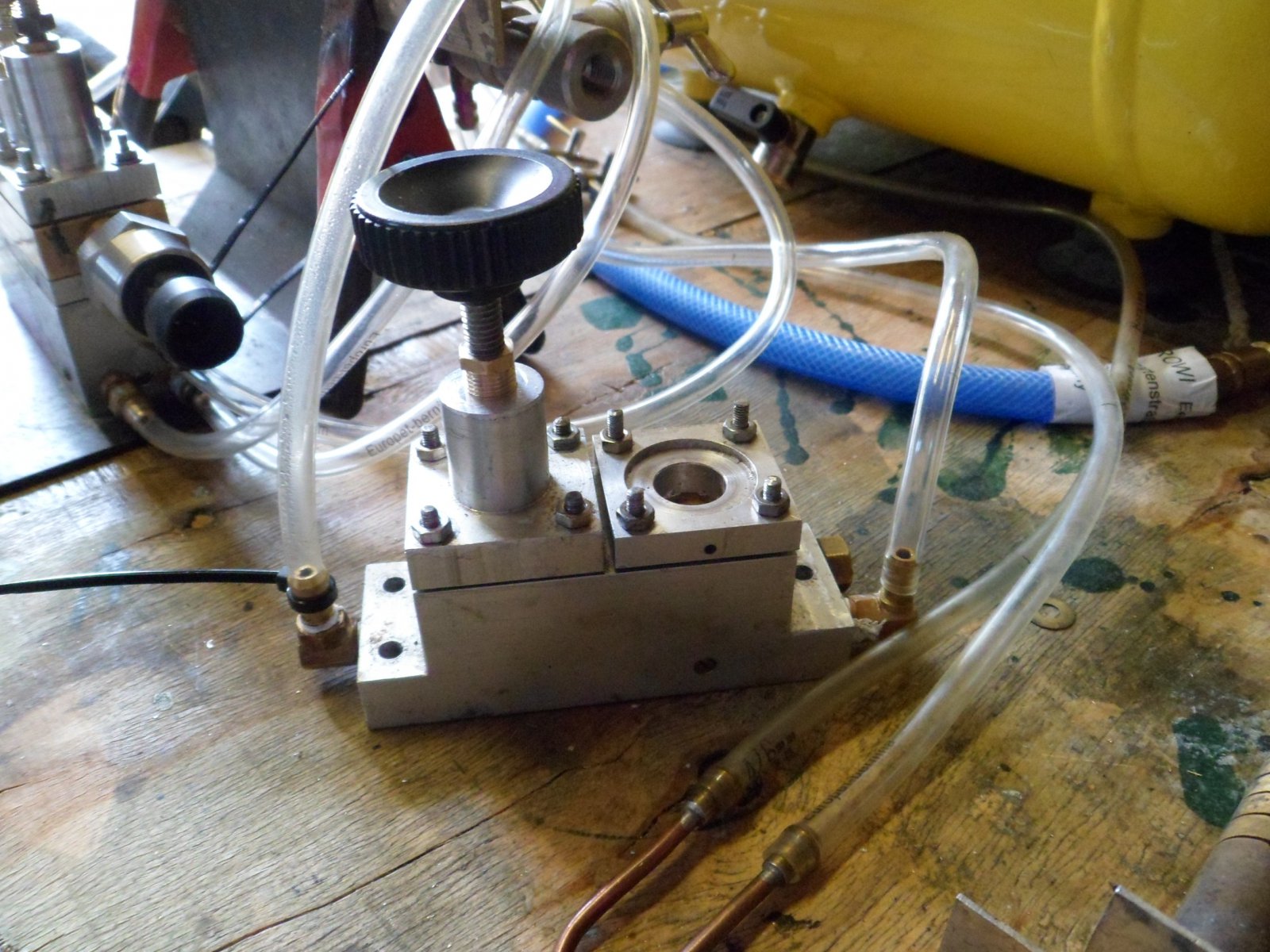

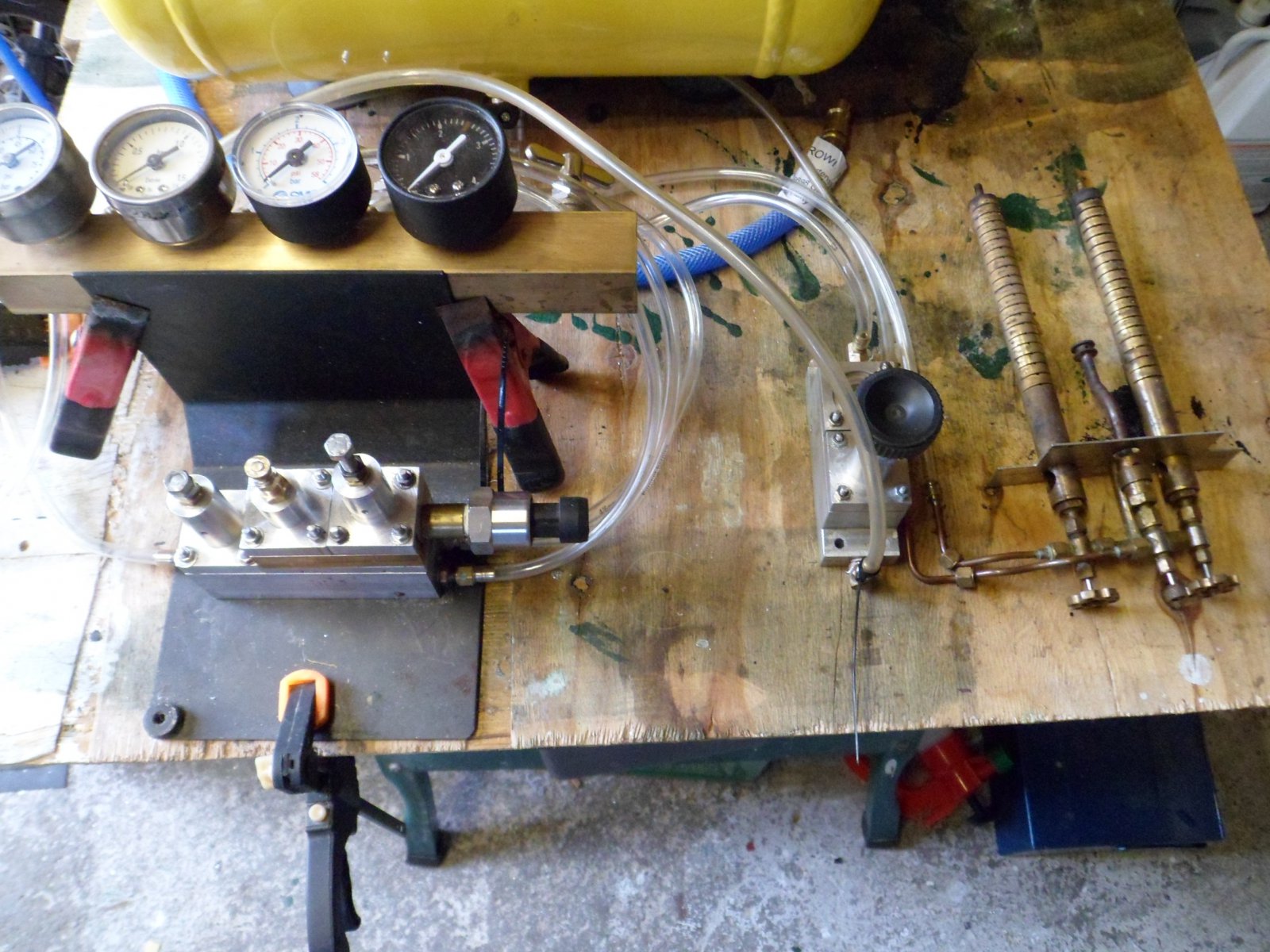

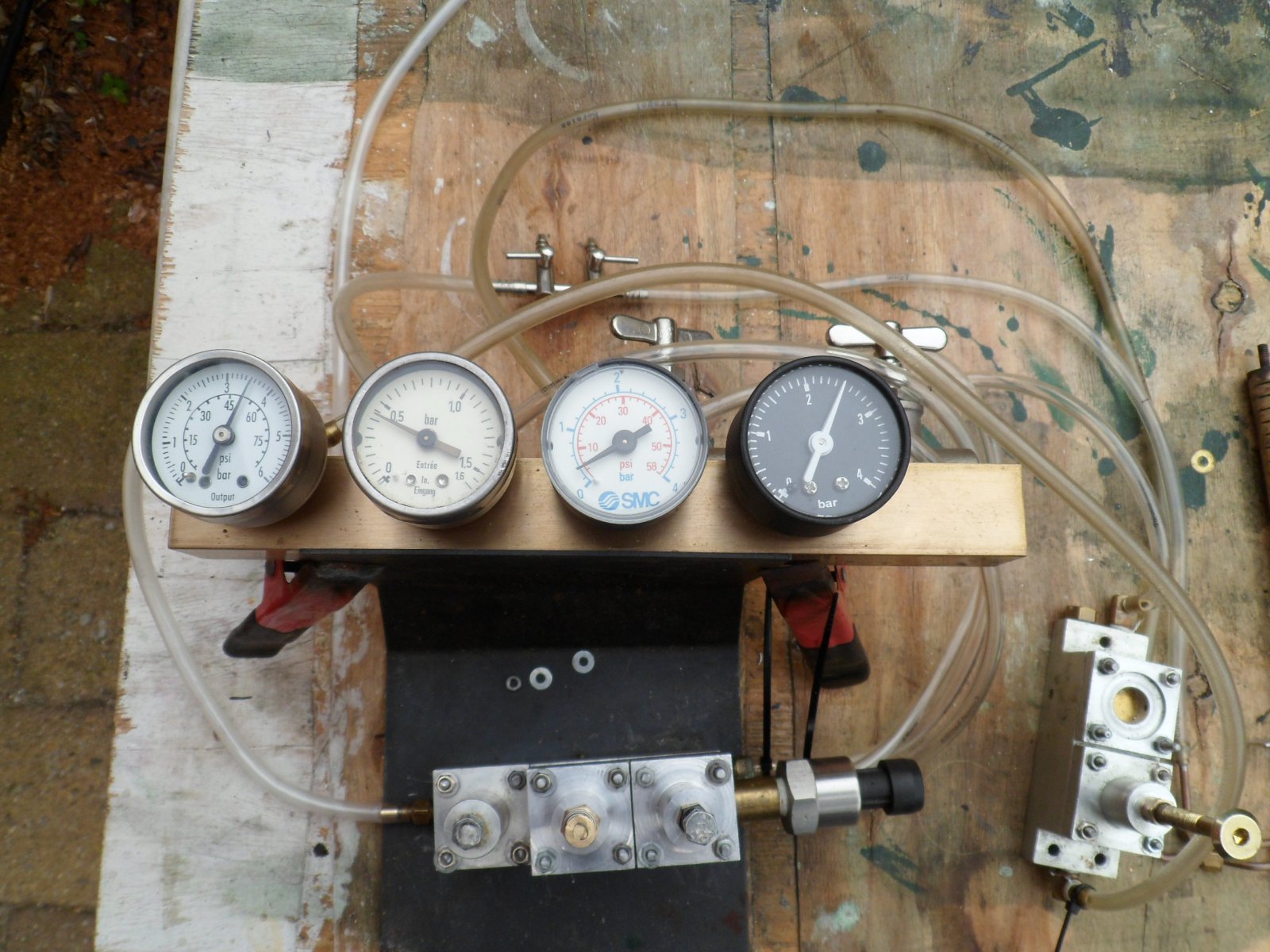

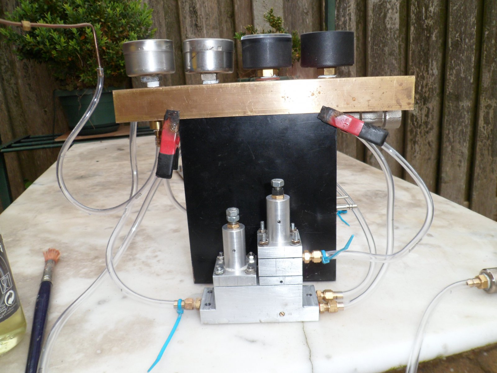

    Afgelopen week weer bezig geweest met de nieuwe keteldruk gestuurde branderregeling.
    Mijn compressor heeft maar één druk reduceer. Voor het simulieren van de keteldruk had ik een tweede reduceer nodig.
    Hiervoor heb ik de keteldruk gestuurde regeling 2.0 omgebouwd naar een drukreduceer met groter instelbereik.
    Op de onderstaande afbeelding is de oorspronkelijke regeleenheid te zien.
    Op de onderstaande foto is te zien, dat ik het gehele rechterdeel, keteldruk sturing heb verwijderd.
    Op onderstaande de nieuwe opstelling voor het testen en afstellen van de branderdruk en keteldruk gestuurde vlamregeling.
    Te zien, aan de bovenkant de manometers voor het controleren van Links naar rechts,
    Gasdruk, gasdruk voor waak- en hoofdbrander, druk op hoofdbrander en de meest rechtse de gesimuleerde keteldruk.
    Aan de rechterkant, de gemodificeerde oorspronkelijke keteldruk regeling met de branders van de Dockyard.
    Morgen verder met testen.

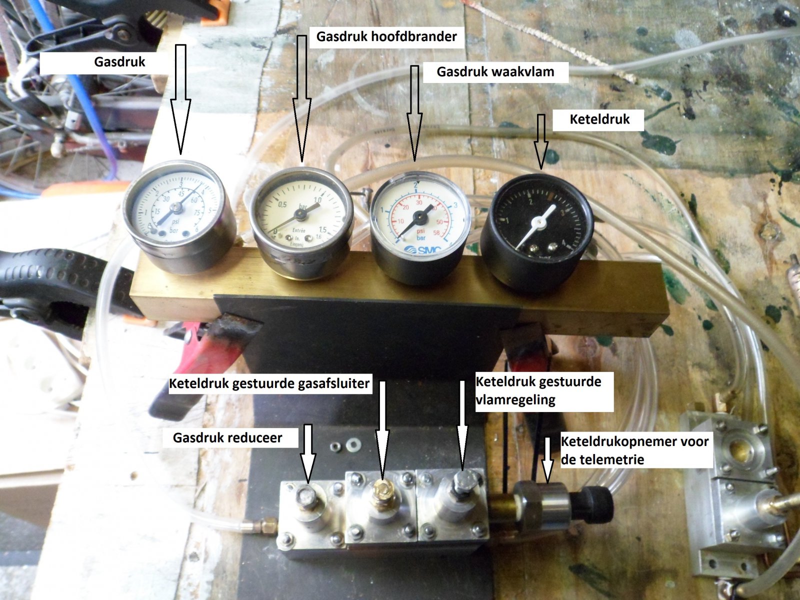

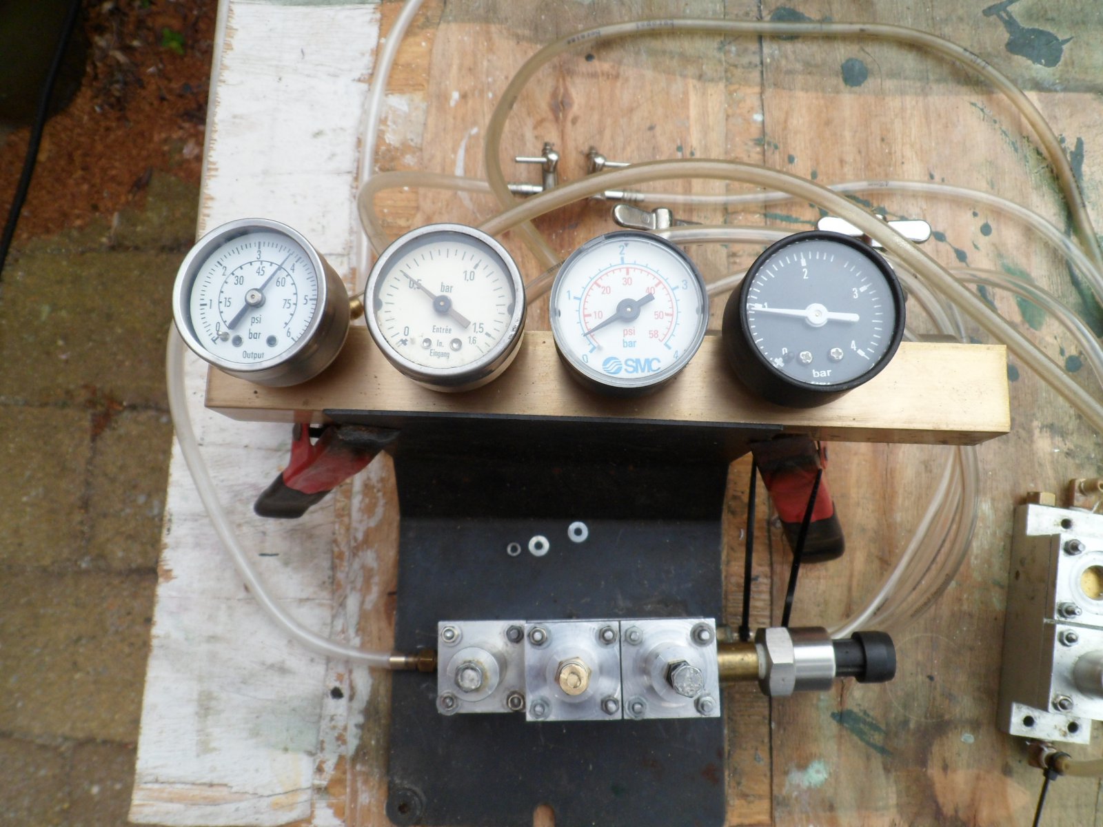

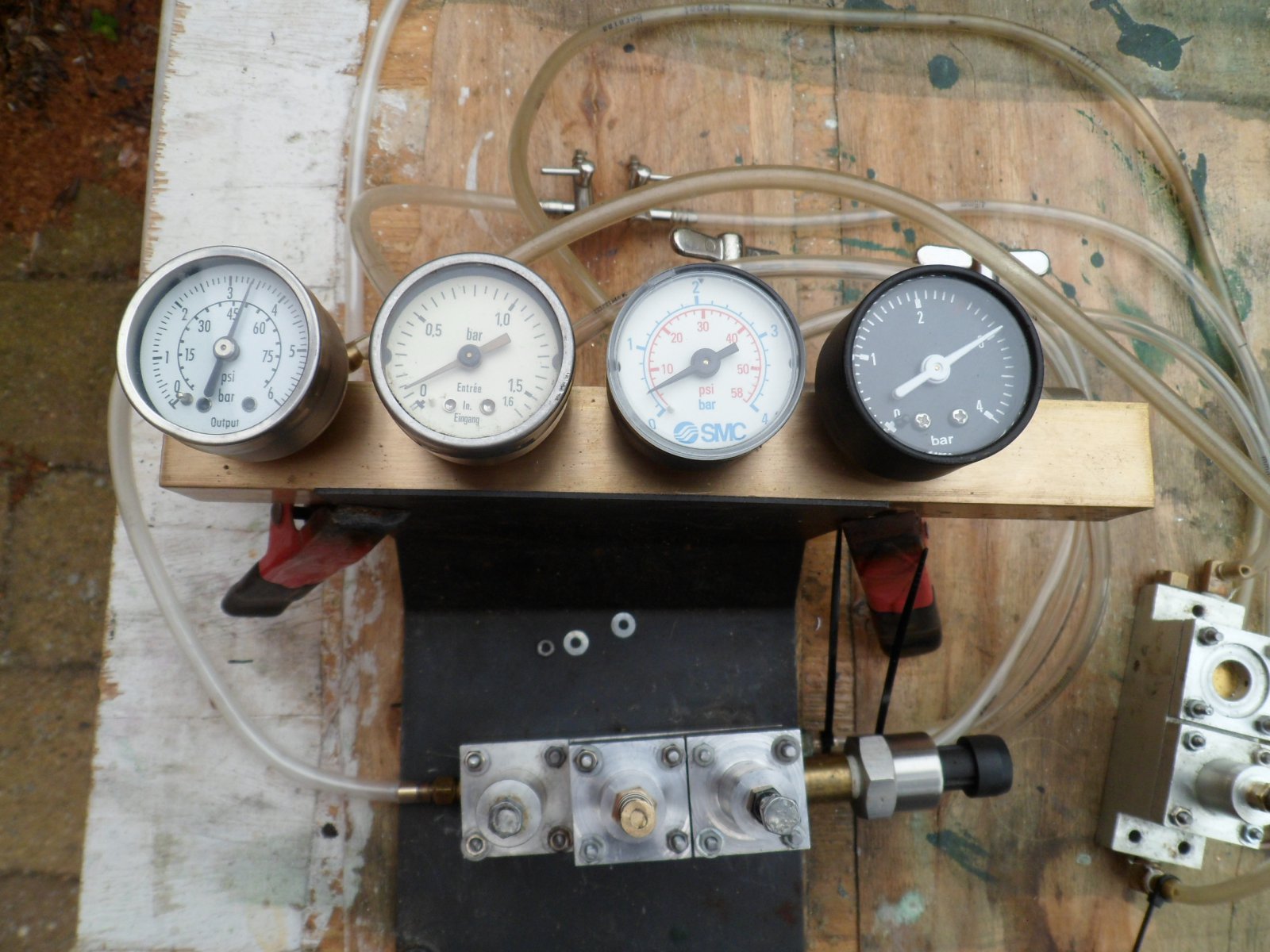

    Vandaag begonnen met de test van de nieuwe keteldruk regeling.
    Bij aanvang van de test heb ik de functie van de tweede en derde manometer omgewisseld.
    Op de onderstaande foto is de uitleg van de onderdelen gegeven.
    De foto is gemaakt bij de eerste test:
    - Gasdruk aanwezig, 4 bar.
    - Keteldruk geen, 0 bar.
    Resultaat:
    - Gasdruk hoofdbrander = 0 bar.
    - Gasdruk waakvlam = 0 bar.
    Dus geen gastoevoer naar de branders.
    Op de onderstaande foto de 2e test, de keteldruk, waarbij er gasdruk op de branders, waak- en hoofdbrander komt.
    Te zien, dat bij 1 bar er gasdruk op de branders staat.
    Op de onderstaande foto, de derde test, keteldruk 2,5 bar, de gasdruk naar de hoofdbrander wordt minder, gasdruk op waakvlam is onveranderd.
    En als laatste afbeelding, test nummer 4, de gasdruk naar de hoofdbrander bij een keteldruk van 3 bar.
    De gasdruk naar de hoofdbrander is nagenoeg 0 bar, vlam uit.
    Op de manometer van de waakvlam is nog steeds druk te zien.
    De waakvlam blijft branden, zodat bij een lagere keteldruk de hoofdbrander ontstoken wordt.
    Het enige probleem, dat ik had met het goed afstellen van de drukken, kwam omdat ik enkele meetmembranen verkeerd, te weinig bewegingsruimte, had vastgezet.
    Erwin van Leeuwen vindt dit leuk.

    Antwoord op je eerste deel van de vraag:
    In de eerdere vlambesturing had ik een thermokoppel waakvlam bewaking.
    Deze moest ik ook ingedrukt houden, tot de waak-, hoofdbrander aanbleef.
    Nadeel: bij lege ketel - geen gasdruk ging de brander naar maximaal, aanmaken van stoomdruk.
    Daarom mijn nieuwe ontwerp.
