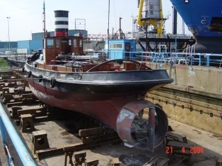

    Overigens, volgens mij is, te zien aan de toegang naar het vooronder, de Dockyard IX.
    De IX heeft ook in het achterschip de toegangen naar de machinekamer en de achterkajuit naast elkaar.
    Ik heb alleen maar een foto met een lage resolutie van het schip.
    Wel te zien, inzoomen, dat de twee toegangen naast elkaar zichtbaar zijn.

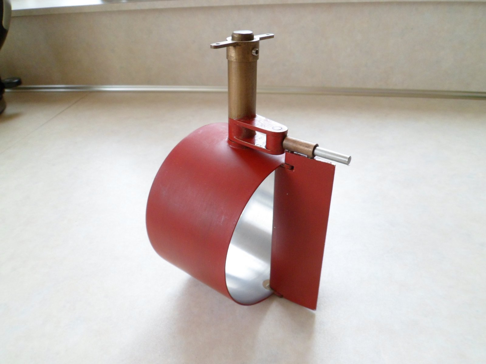

    Verder te zien, de Kortstraalbuis met Beckerroer.
    Een clublid van de NVM, Rotterdam heeft deze nagebouwd en was zo vriendelijk om aan mij voor het nabouwen ter beschikking te stellen.

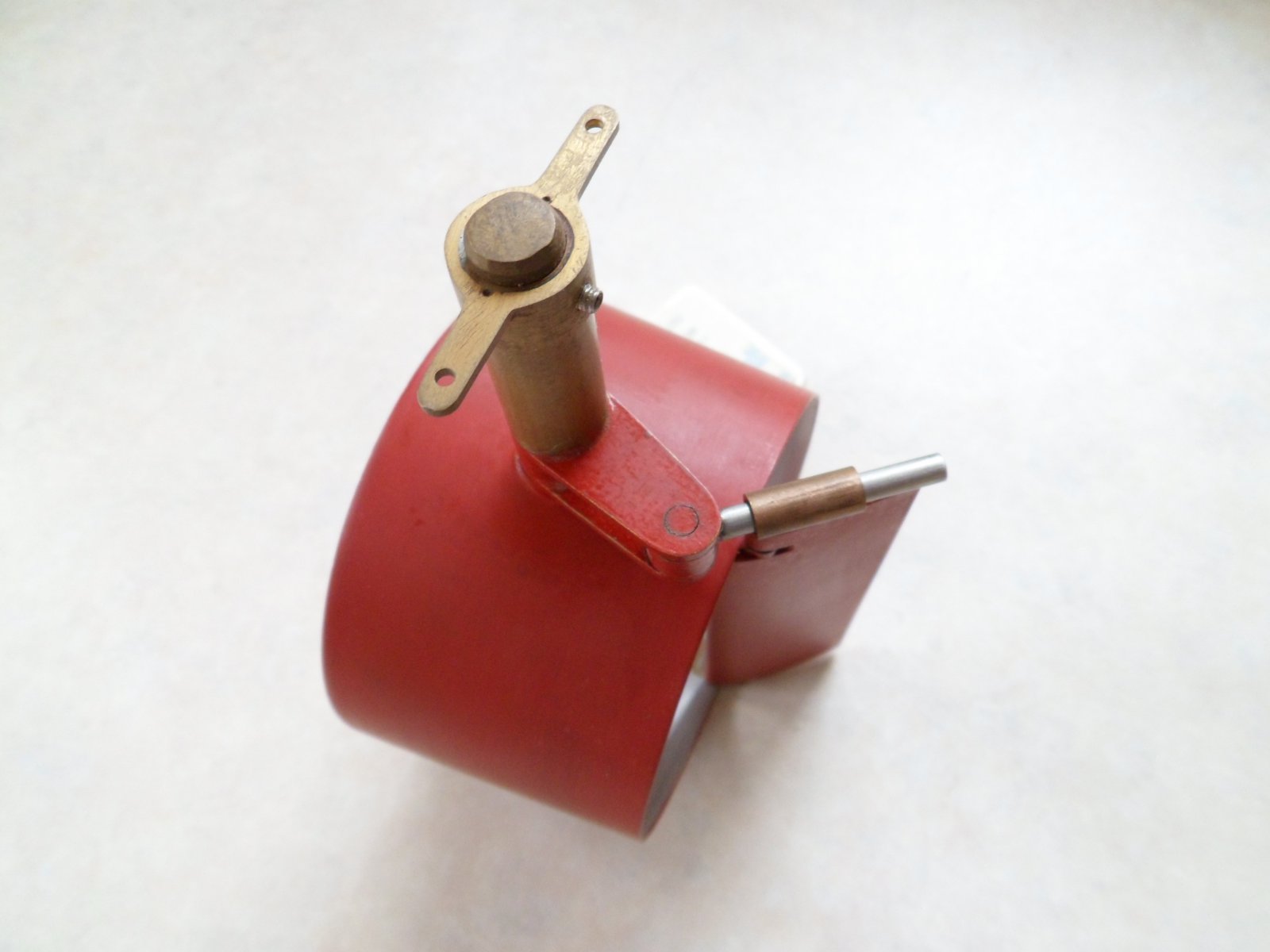

    Op de onderstaande foto genomen vanaf boven, goed te zien de verschuif inrichting van het roer.
    Onderstaand de afbeelding bij verdraaien van de straalbuis.
    Een prachtige toepassing.
    Helaas kon ik dit meer toepassen, daar ik het schroefraam reeds gemaakt had en geen ruimte voor de stuurarm boven de straalbuis.
    KNO3 en kaapstander vinden dit leuk.

    Machtig interessant! Maar wat een joekel van een nozzle zit er op het echte schip!
    Die uitwerking is wel prachtig... potjandorie... met een ‘slider’ mechanisme. Behoorlijk nifty!
    Duidelijk met grootste plezier vervaardigd!
    Ik ga maar niet vertellen dat het bij mij zou gaan kriebelen. Haha!
    Maarja... wil je zo een extra uitdaging idd aan, als je al zover bent?
    Alles mag, niets moet!
    Maar het echte schip is het voorbeeld
    Daar zie ik het niet op zitten?
    Of het is verstopter/onzichtbaar op deze foto... een fijner mechanisme?
    Groet Bas

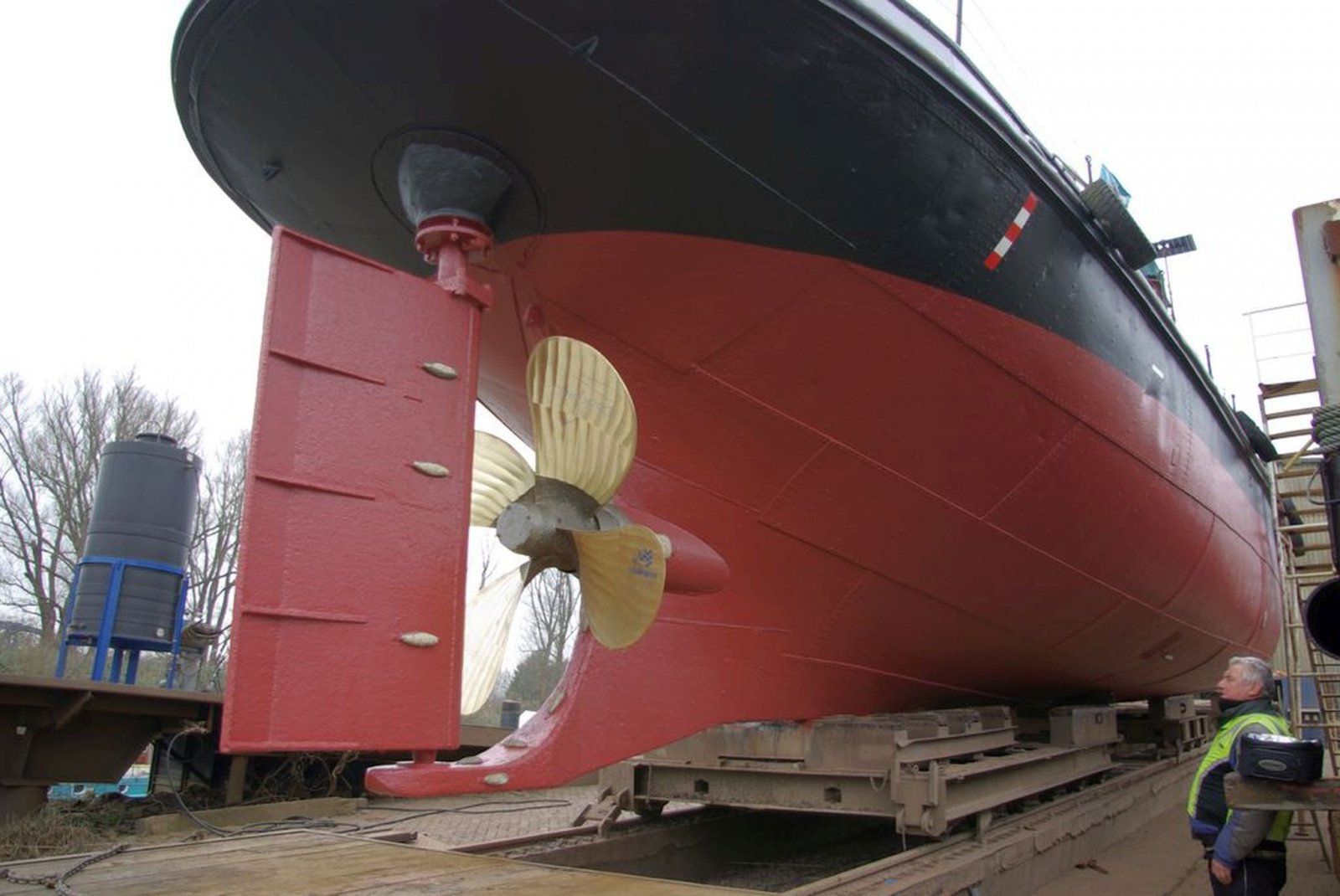

    Dat moest ook wel. Het vermogen was 500 ipk bij 210 omw/min.
    Zoals eerder aan gegeven, is deze gemaakt door een clublid, die de Dockyard IX ging bouwen.
    Hij had twee van deze prachtige straalbuizen. Daar deze naar zijn tevredenheid was gelukt, heb ik de andere straalbuis gekregen.
    De echte Dockyard V is uitgerust met een plaatroer.
    Aan de persoon aan de zijkant is redelijk af te leiden hoe groot de schroef is.
    Dat weet ik niet. De maker van het model was binnenschipper met veel kennis van voortstuwing.

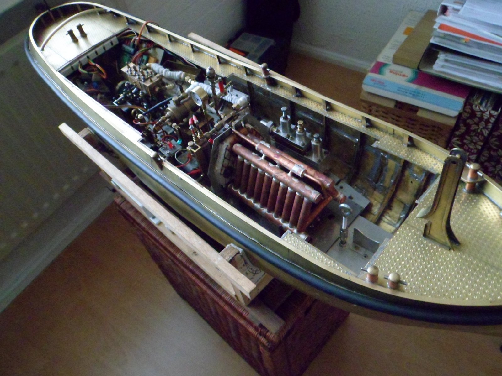

    Op onderstaande foto het geheel geplaatst in de romp van de Dockyard V.

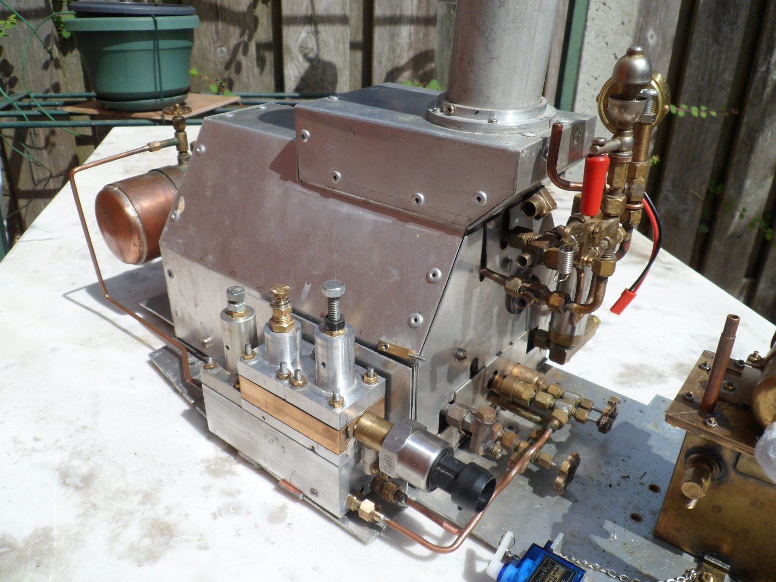

    Op de foto te zien, de nieuwe ketel met nieuwe keteldrukregeling zonder de ketelbehuizing.
    Op de onderstaande foto de ketelbehuizing met aan de linkerkant de gastank, die tegen door kopersteunen doorstekend door de behuizing, tegen bevriezing verwarmd wordt door de restwarmte in het ketelhuis.
    Binnenkort hoop ik onder stoom te kunnen testen.

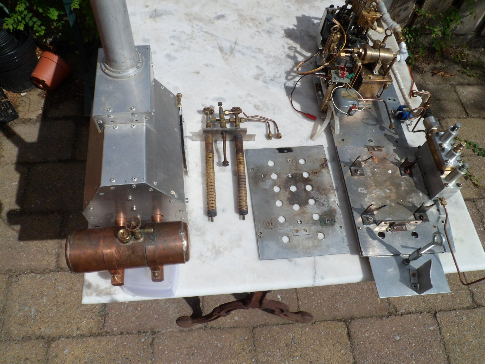

    De twee ketelvloeren liggen naast elkaar.
    Die met de vele gaten op de werkbank, de andere nog op de machinekamer vloer.
    Op deze zitten nog de vier steunen voor de ketel. De twee gaten zitten dichtbij de grote oogschroef.
    Dit is een hijsoog, voor het uittillen van de gehele machine kamer.
    Klik anders op de foto, dan zie je de detail beter.
    Alvast bedankt voor het meedenken.
    Gr. Henk
