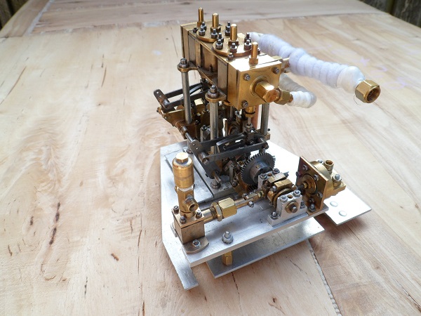

    Nu ik toch bezig ben met het maken van een nieuwe stoommachine, ook maar een probleempunt in de stoominstallatie van de DY aangepakt.
    Nog steeds is de zwakste schakel in de stoominstallatie de voedingspomp, aan de linker onderkant op de foto.
    Aan de andere kant de condensaat afvoerpomp.
    Het probleem is de kleppen van de voedingspomp.
    In eerste instantie gemaakt met RVS stalen kogels ø4mm. Tik op de kop voor een mooie passing in de aansluiting.
    Perfect, maar na enkele weken stilstand, geen betrouwbare afdichting.
    Toen met steelkleppen met een zachte dichting.
    Perfect, maar na diverse keren onder stoom, ging de steel door oxidatie van het resterende water, verklemmen in de geleiding.
    Vergroten van de boring voor de steel had niet het succes, de klep ging nu rammelen.
    Dus tot op heden is de voedingspomp niet betrouwbaar.
    Op het Duitse forum voor modelbouwers had ik gelezen, dat er ook kogels bestonden uit rubber : https://www.bengs-modellbau.de/material/dichtelemente/grafi-sil-ventilkugeln
    Naast deze heb ik ook kogels besteld uit Teflon bij Sauerbier.
    Ik ben benieuwd welke beter uit de test komt. (wel even het huis en flenzen van de pomp aanpassen).
    Groet Henk

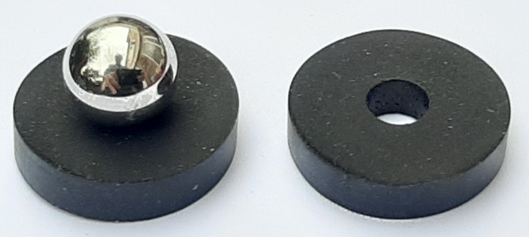

    Afsluitingen
    Als afsluiter kom ik vaker deze combinatie tegen.
    Rubber (kraanleertje) met RVS/chroomstalen kogel.
    Soms is een kraanleertje te hard.
    Soms helpt een O-ring van bijvoorbeeld viton als zachte sluiting met RVS kogel.
    Soms maak ik rubbertjes op maat.
    foto w.p. 10-2020
    Stalen kogels op metaal bijvoorbeeld messing lekt bijna altijd.
    Veel modelbouwplezier,
    Willum

  16. Zeiler
    Zeiler
    28 dec 2012
    797
    Hilversum
    Hoi Willum, interessante benadering, hoe wordt de afdichting tussen het vlak van het kraanleertje en het (metallische)kelphuis dan gerealiseerd?
    PJVR69 vindt dit leuk.
  17. willum
    willum
    6 jun 2017
    4.733
    noord-limburg
    Afsluitingen
    "Zeiler,
    Hoi Willum,
    Meestal zit de afdichting/rubber klemvast op de bodem en in de boring/schacht.
    Het kogeltje wordt naar onderen, naar het rubbertje toe gedrukt.
    Soms zit het rubberschijfje of een O-ring opgesloten/aangedrukt op de bodem met een schroefdraadbus.
    In de schroefdraadbus ligt dan het kogeltje.
    Even niets voorhanden om een fotovoorbeeld te maken.
    Volgende week kan ik foto maken.
    Waar het om gaat is dat bij gebruik van een kogeltje,
    de boring (metaal, kunststof of rubber) waar het kogeltje in moet sluiten echt gaaf is.
    Echt mooie ronde boring.
    Een banale manier om het rubber op de zitting lekdicht te krijgen is lijmen.
    Kan wel.
    Dit zie ik vaak bij drukregelkepjes.
    Vaak zijn dit soort afsluiters veerbekrachtigd.
    Willum
    Laatst bewerkt: 1 okt 2020
    verfbrander en Potter vinden dit leuk.

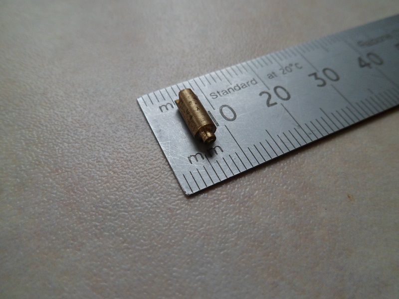

    Willum,
    Op de onderstaande foto staat een steelklepje, zoals toegepast in de voedingspomp.
    Het klepje ø4mm, lang 8mm, waarbij de steel in de lengte voorzien is van 3 platte kanten om het water te laten passeren.
    In het uitstekende neusje zit een kamer voor een O-ring ø2x0,5mm.
    Dit voor een indruk van van de grootte van het klepje en het probleem, waarmee ik zit.
    De rubber kogel ø4mm is de vervanging van het steelklepje.
    Rest nog, in verband met de lifthoogte van de kogel, de kamer aan te passen in hoogte en doorlaat.
    Groet.
    Henk.
