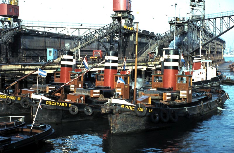

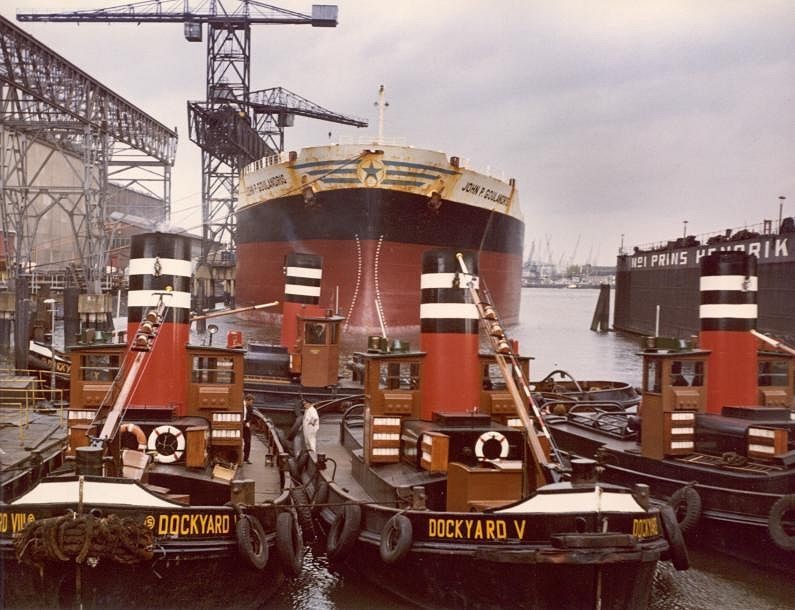

    Oorspronkelijk hadden de schepen geen anker en kon de mast niet horizontaal gestreken worden, zie foto.
    Op de onderstaande foto is de Dockyard V beter te zien met de gestreken mast.

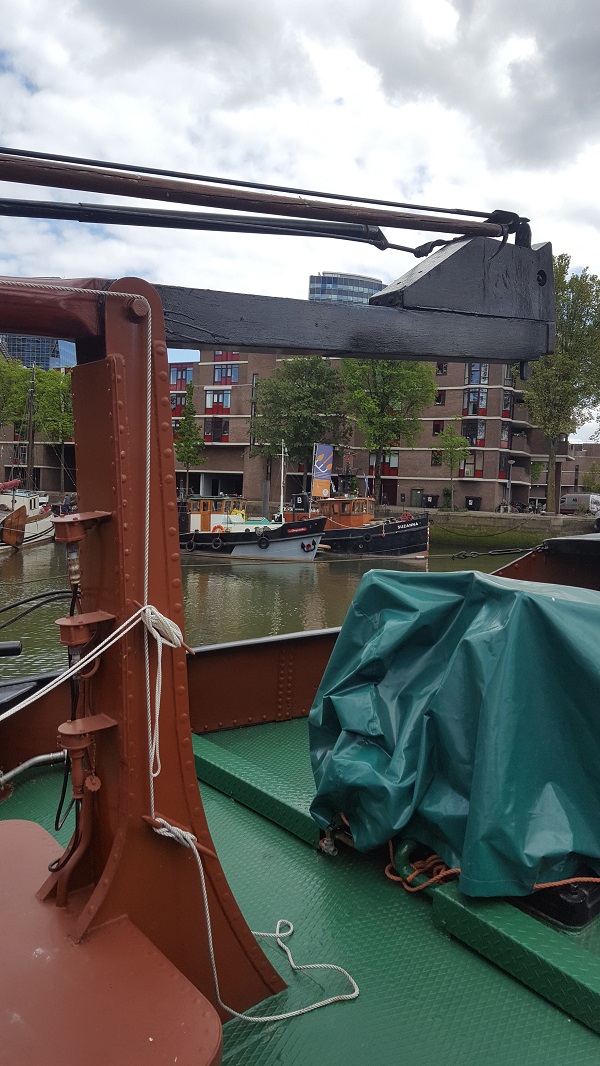

    Door de eisen van de SI is er een ankerlier geplaatst met de bijbehorende ankers.
    Verder is ook de strijkbare mast aangepast.
    De mastvoet is aanmerkelijk verhoogd, zodat de mast nu tot horizontaal gestreken kan worden.
    Nu is het mogelijk om met gestreken mast het ankerlier te bedienen, respectievelijk onderlangs de mastvoet te lopen.
    Onder het dekzeil zit het ankerlier.

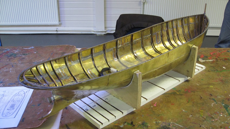

    Het grote probleem was het bouwen van een romp, waarbinnen de stoominstallatie paste.
    Onderstaand de foto van de romp, met dank aan @Jan Walpot:
    Na het maken van de romp, aangepast op de grootte van de stoominstallatie ben ik verder gegaan met de bouw.
    Dus eigenlijk niet meer op schaalbouwen, maar aangepast bouwen op de benodigde ruimte voor de stoominstallatie.

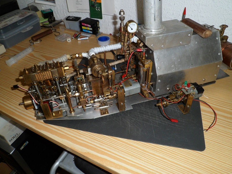

    Voor een indruk van de stoominstallatie, zie:
    Wil je een werkelijk onder stoom werkend schip maken, dan moet je constant concessies maken.
