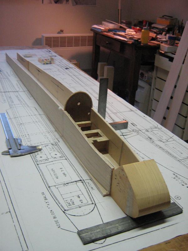

    Ruwbouw
    De ruwbouw van de romp krijgt vaste vorm.
    Alles moet nog eens fijngeschuurd en afgerond worden.
    Het typisch Monterey-muiltje maakt reeds zijn opwachting.
    De boringen van de overbrengingen zijn reeds gemaakt.
    Alles klopt als een bus.
    Een eenvoudige constructie als deze is geen sinoniem voor onnauwkeurigheid.
    Het moet allemaal mooi haaks en gecenterd zijn met het oog op een exacte instelhoek van de vleugel.
    De hardhouten neus is nog niet gelijmd.
    Eerst moet ik nog de boringen van de sleepkoppeling realiseren.
    Dit wordt nog een secuur werkje.
    Normaal mag dit geen probleem betekenen.
    Voorlopig heb ik een canopy in PU gemoduleerd.
    De romp zal worden afgewerkt met kraftpapier.
    Deze materie zorgt nog voor extra oppervlaktesterkte.
    Ik ben er nog niet uit wat ik ga aanvangen met mijn canopy.
    Hij moet nog bijgeschuurd worden.
    De oppervlakte wordt kraftpapier of een epoxymatje.
    Heeft iemand ervaring met epoxy op PU???
    Voor de eindmodulatie van de canopy moet ik wachten op de vorm van het vervangbaar middenstuk.
    Kwestie van een mooie vormovergang te bewerkstelligen.
    En om dezelfde reden kan het middenstuk enkel tot stand komen eens de vleugels vorm krijgen.
    Je bent ergens altijd gebonden aan een stappenplan.
    De volgende stap wordt de stabilo en het richtingsroer.
    Deze worden integraal uit plankjes van 5mm gesneden (geen struktuur) en in profiel geschuurd.
    Het zal er op aankomen mooie plankjes te selecteren om kromtrekken uit te sluiten.

    Sleepkoppeling
    Ik heb de boringen voor de sleepkoppeling in mijn neus geboord.
    Nadien heb ik mijn hardhouten neus op de romp gelijmd met epoxy.
    Vervolgens het buisje met een fietsspaak in de neus gelijmd (ook met epoxy) zodanig dat de fietspaak recht op de servohevel uitkomt.
    Nu moet de fietsspaak nog op preciese lengte komen en van een verbindingsvork voorzien worden (tinsolderen).
  19. PH_AJH
    PH_AJH Forum veteraan
    16 feb 2007
    12.151
    away
    Aurectar,
    Wat voor soort sleepkoppeling gaat dat worden? Ik kan niet helemaal zien wat de bedoeling uiteindelijk is.
    Overigens het neusje wordt wel erg mooi zeg. Dat is toch altijd erg gezichtsbepalend voor een vliegtuig.
  20. aurectar
    aurectar
    16 dec 2007
    2.482
    Kortrijk
    Sleepkoppeling
    Ja, de spaak wordt nog ingekort op maat.
    Er is de boring van 10mm in de neus
    Door die boring beweegt een spilletje (hier in dit geval een fietsspaak) haaks door die grote boring.
    De spil wordt door een servo uit de boring getrokken.
    De lus wordt in de boring gebracht en de spil wordt terug in de boring bewogen.
    Resultaat, slot toe.
    Op hoogte wordt de spil uit de boring getrokken en het toestel lost.
    Net zoals bij mijn Bergfalke, met het enige verschil dat daar het gaatje onderaan is.
    Functioneert perfect.
