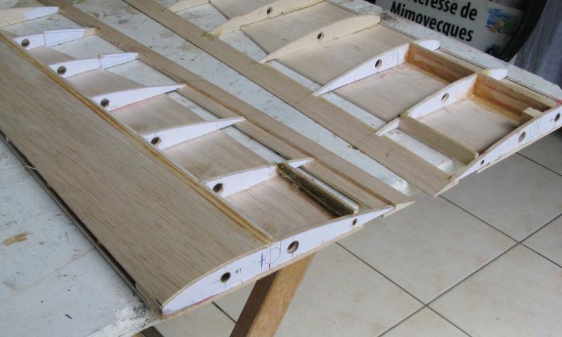

    De wortelrib wordt gepositioneerd.
    Een secuur werkje, zeker bij een tapse vleugel.
    Ik opteer voor een stalen of dural staaf van binnendiam. 1/4duim en dito messingbuis zoals op het plan.
    Voor de tweede staaf neem ik een pianokoorde van 3mm en dito messingbuis.
    De dikste buis wordt aan de rib 1 2 en 3 bevestigd en de kleine aan rib 1 en 2 .
    Ik volg een beetje de wenken van de onwerpers Roland en Bob Boucher.
    Het zijn allebei vliegtuigingenieurs en daarop moet je toch kunnen vertrouwen.

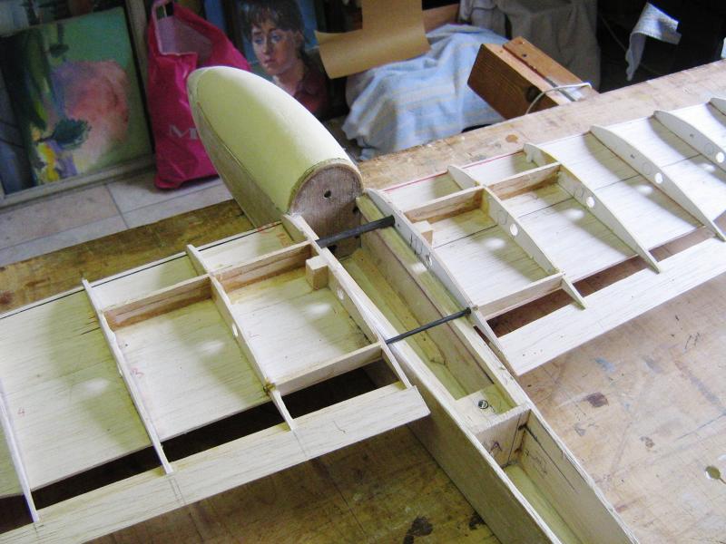

    slappe armpjes
    Ja het slechte weer zijn bepalend voor mijn vorderingen.
    De buizen zijn met epoxy gelijmd.
    Ik heb eens alle onderdelen voorlopig bij elkaar gebracht.
    Ziet er leuk uit.
    Zijn ledematen hangen er nu nog slapjes bij maar daar komt verandering in, zeker weten.
    Let wel, er komt op de romp een afneembaar tussenstuk.
    De volgende stap wordt nu de beplanking van de bovenkant.
    De ervaring die ik nu opgedaan heb met profily 2 hebben me doen besluiten van mijn ribben van de Fafnir (nog een ander project) langst deze weg te maken.
    Ribbetjes afdrukken op papier en met pritt op balsa lijmen.
    Nadien uitsnijden en op maat schuren.
    Nu ik met epoxy bezig was heb ik tussenin even een experiment gedaan om een epoxy romp van een ASH 31 (of iets dergelijks) te herstellen.
    Het resultaat vind ik bevredigend.
    Dit even in de marge.

    Ja, dat wou ik zien!
    Door de jaren heen heb ik al veel geëxperimenteerd met het verlijmen van vleugelindekking. Vaak met succes maar soms ook met een teleurstellend resultaat.
    Wat ik belangrijk vind, is dat de lijm voor de indekking op alle contactvlakken voldoende wordt aangedrukt want dan pas krijg je een sterke en vormnauwkeurige vleugel.
    Johannes
  13. arno888
    arno888
    12 mei 2006
    3.469
    Selfkant-Tüddern Duitsland
    Deze methode is goed, alleen moet je veel meer latjes gebruiken voor het aandrukken (op dit vlak zeker een stuk of 5-7 en de elastiekjes ook kruiselings spannen ) Je krijgt dan een veel gelijkmatigere en hogere druk over het gehele vlak. Kwaliteit van de ribben is natuurlijk ook belangrijk maar wanneer jij de druk bij het aanbrengen van de indekking beter verdeelt wordt dat een wat minder kritische factor.

    Meer latjes kan natuurlijk geen kwaad.
    Zeker wanneer het indekkingen betreft van 2mm of minder.
    In dit geval had het ook gemogen maar ik zat met weinig plaats op de vleugeltippen.
    Je weet hoe dat gaat.
    Het is iets dat je niet elke dag doet en je ziet zo zaken over het hoofd.
    Tijdens het aanbrengen had ik plots gezien dat er aan de wortelzijde in het midden geen perfecte aansluiting was.
    Heb ik vlug nog een lat bovengespannen.
    Bij nader toezien is het resultaat bevredigend.
    De ronding sluit mooi aan en is zeer gaaf.
    Natuurlijk blijft hout een levende materie en moet je altijd met afwijking rekening houden.
    Johannes
    Dat is ook het voordeel van Pattex.
    Wanneer iets dreigt fout te lopen heb je alle tijd om bij te sturen zonder schade.

    Voor ik het middenstuk toedek nog even een foto van gemaakt.
    Normaal wordt dit middenstuk op de romp gelijmd.
    Ik heb geopteerd voor een demonteerbare module.
    Er is hier een opening voorzien voor de bedrading door te laten.
    Nadien (volgende winter)maak ik een identiek onderdeel maar met brushlesspyloon geintegreerd.
    Er is ruimschootrs plaats om in de romp onder het middenstuk een lipo op te bergen.
    Zo verkrijg ik een toestel die zowel Electro,sleep, hy-start, en helling kan vliegen.
    Een all-Rouder, wat de bedoeling is.
    Waar de opening is heb ik eerst een glasmatje-epoxy aangebracht voor de stevigheid.
    De verbindingspennen zijn van 6.5 en 4mm.
    Moet volstaan om een stootje te kunnen opvangen.
    Het geheel wordt bevestigd met een houten pen van 5 of 6 vooraan en een bout van M6 aan de achterkant.
    De houten pen gaat door de spant en houdt tevens de Canopy op zijn plaats.
