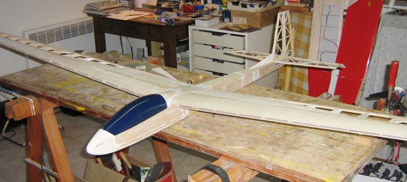

    UFO
    Neen dit is geen UFO.
    Dit is de romp van mijn Monterey bovenop de romp van de Titanic.
    Een project waar ik ook mijn handen mee vol heb.
    [125688] bouw-titanic
    Dit belet niet om nu en dan nog een duwtje te geven aan mijn Monterey.
    Ik heb net de canopy en het middenstuk afgewerkt.
    Het richting-en hoogteroer monteren wordt de volgende stap.
    Dan alles fijnplamuren,schuren en verven en we zijn er voor wat betreft de romp.
    Langzaam maar zeker.

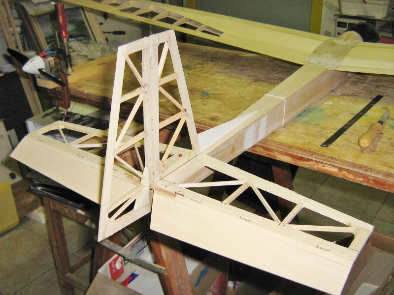

    Ik heb alle staartcoponentenaan aan elkaar gepast en er de scharniertjes op aangebracht.
    Morgen ga ik het hoogte en richtingsroer in profiel schuren en de afrondingen aanbrengen.
    Langzaam maar zeker groeien we naar het eindresultaat.

    Eindelijk wat tijd om aan mijn Monterey te werken.
    De staart met zijde bespannen.
    Feitelijk heel eenvoudig.
    Op voorwaarde dat je heel rustig bent.
    Eerst de structuur insmeren met een verdunning van water en witte venyllijm.
    Dit is lijm die boekbinders gebruiken.
    Je kunt ook wandlijm op waterbasis gebruiken.
    Eens dit droog met fijn schuurpapier schuren.
    Dan de zijde op maat snijden.
    Liefst met op alle randen ongeveer 1CM overschot.
    Vervolgens de zijde op de structuur aanbrengen.
    De raakvlakken met de verdunning door de zijde insmeren.
    De zijde lichtjes bevochtigen en de boel mooi opspannen.
    Dit is werk met de vingertoppen.
    Je houdt de boel mooi tegen het licht om de blaaskens te lokaliseren.
    Een kleine beweging met je vinger en alles komt vlak.
    Nog een minuut of tien de zaak in de gaten houden en dan begint alles rustig te spannen.
    Later wordt nog een paar laagjes spanlak aangebracht.
    Nadien kunnen de boorden afgekort worden met een scheermes of licht schuurpapier.
