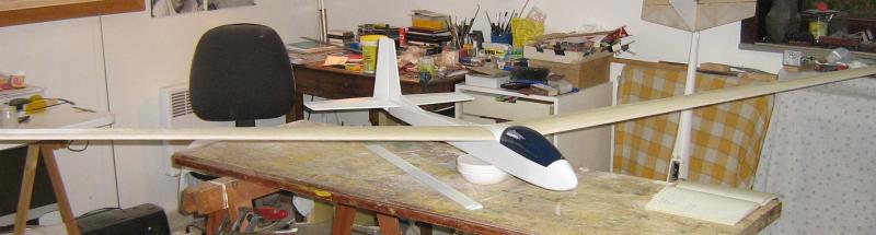

    1050gr
    Vandaag de rechtervleugel bespannen en de romp afgewerkt.
    Er zijn een paar minieme schoonheidsfoutjes maar deze vallen niet op en zullen zeker de vliegeigenschappen niet bepalen.
    Ik ben redelijk tevreden.
    Tijd om de baby even op de weegschaal te positioneren.
    100gr zwaarder of de monterey die ik 32 jaar geleden gewogen heb.
    Notities van weging 1980 teruggevonden.
    Toen 960 zonder instalatie.
    Nu 1050 gr.
    Daar komt nog een paar 100gr bij.
    Voor een zwever van 2500m valt dit best mee.
    Mag trouwens niet te licht wegen.
    Vleugelbelasting ongeveer 27gr/dm3.
    Volgende stap is de installatie inbouwen en final touch.
    Tegen dan is het mooi weer en kunnen we de vogel eens het luchtruim inwerken.
