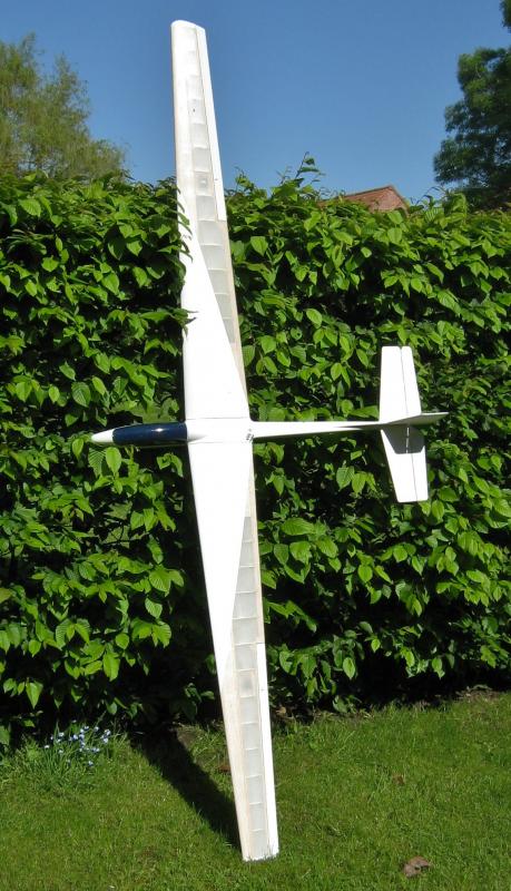

    Mooi weer vandaag.
    Ideaal om even een fotosessie.
    De bovenste foto is van de originele Monterey.
    Gebouwd ergens in de States.
    De 3 onderste foto's zijn van mijn gemodificeerd model.
    Uiterlijk niet zo veel verschil.
    Iets zwaarder, ander profiel, rolroeren en sleephaak.
    Ik heb de kleur-setting eenvoudig gehouden.
    Niet minder mooi.
    Ligt goed in de hand.:)
    Wou hem vandaag eens testen.
    Maar met moederdag zal het er niet van komen :(
    Nu, er komen wel gelegenheden.
    Mvg,
    Aurectar

    Hij ziet er erg strak uit hoor! En meestal is het zo dat wat er goed uitziet ook goed vliegt (met zorg gebouwd). Ik ben benieuwd naar de maidenflight.

    Wouw mooi hoor! De bespanning staat me ook zeer aan. Succes met de maiden!

    Ik vind 'm ook hartstikke mooi. Strak gebouwd en een beetje meergewicht kan geen kwaad.
