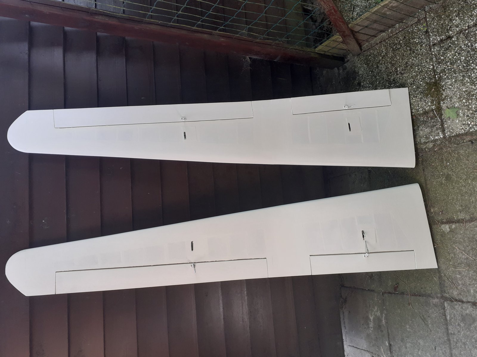

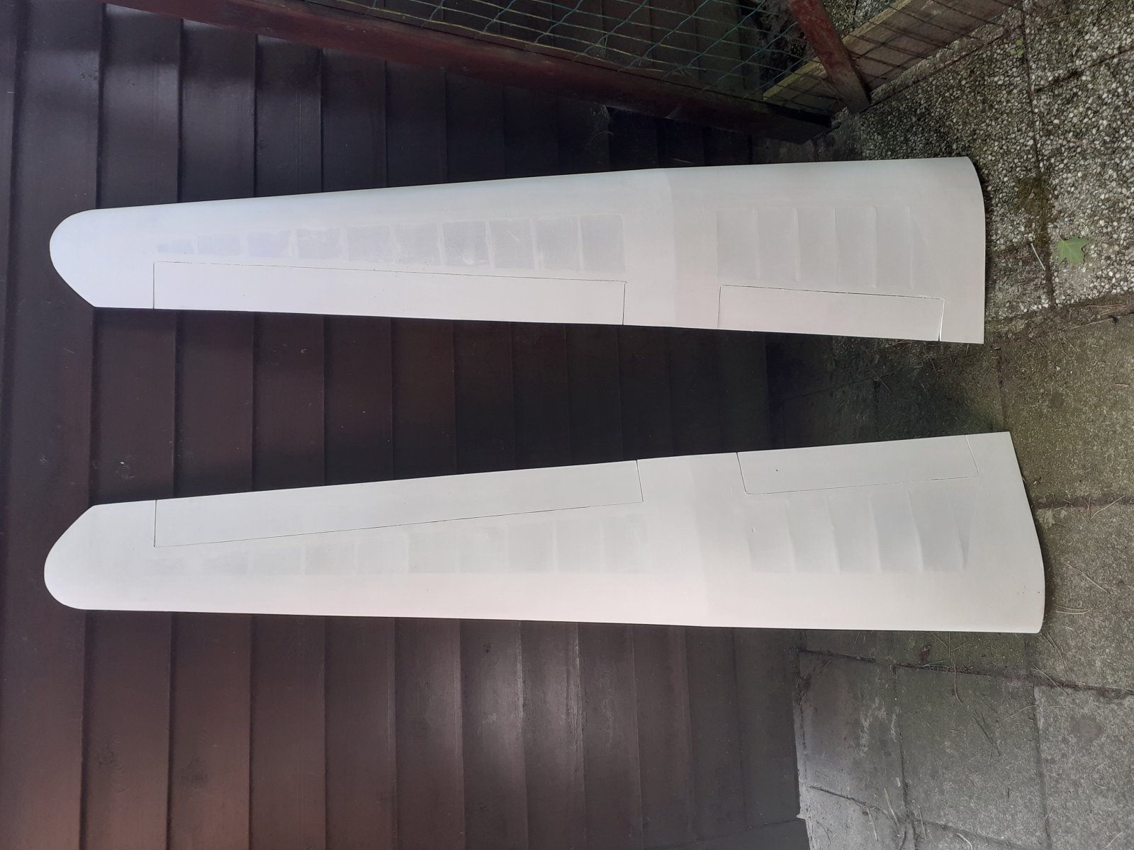

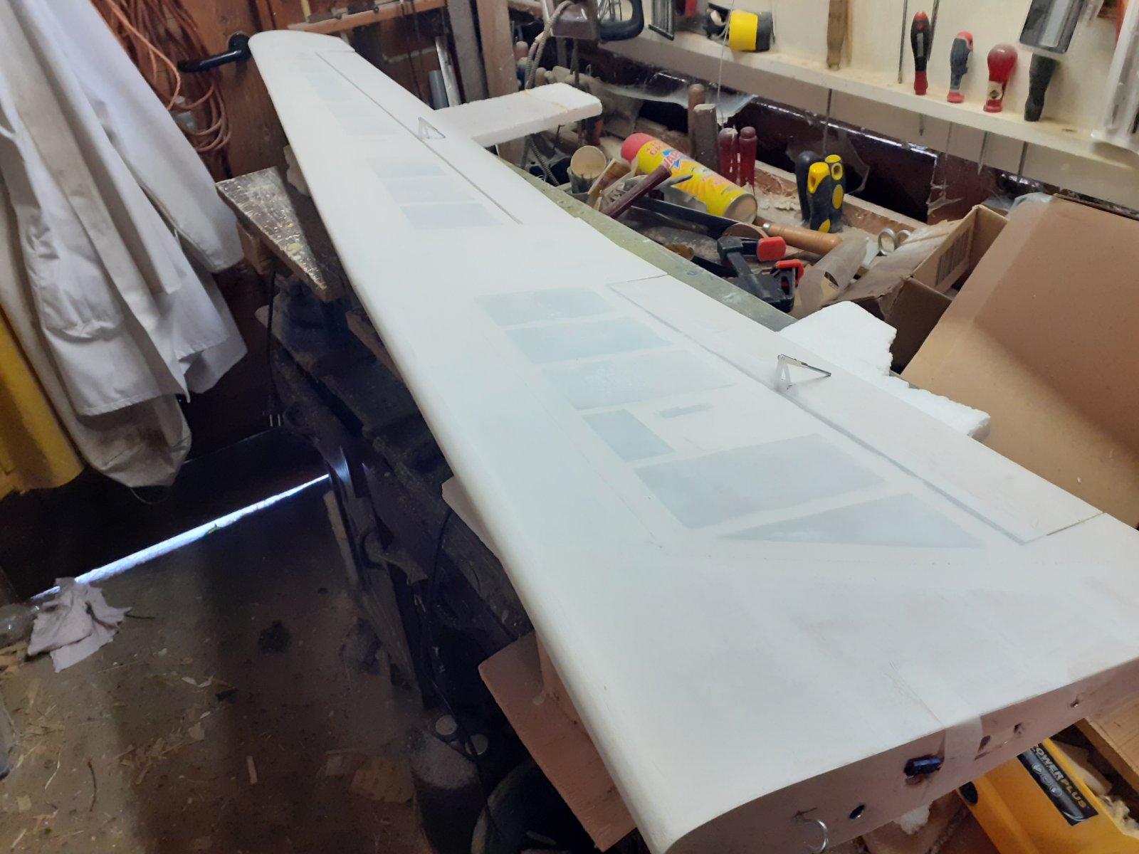

    De vleugels zijn ondertussen voorzien van tippen en klaar voor bespannen.
    Ik twijfel nog of ik de volledige vleugel zou bespannen, of alleen maar het open deel ?
    De romp gisteren nog eens een laatste plamuur beurt gegeven, dit is wel de eerste en laatste romp die ik met balsa latten bouw, je blijft plamuren en de lijm tussen de latten geeft een harde plek .
    Als ik nog eens aan een schaalzwever begin dan zal het een bespannen skelet zijn of 0.4 multiplex
    serge pot en Berrie vinden dit leuk.

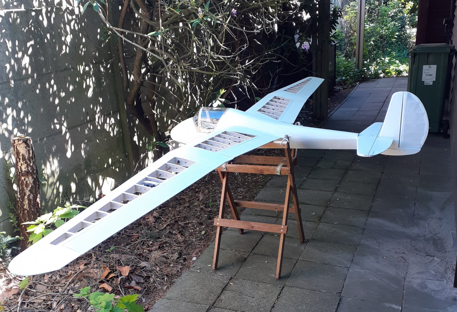

    Alles gemonteerd, staart en stabilo bespannen.
    Cockpit , in afwachting dat ik een cap vacuum kan trekken met rechte delen , voor een pin achter magneet.
    Span 346 cm 4050 gr met accu.
    CG zou tussen 109 mm 8 % en 122 mm 5 % moeten liggen
    Instelhoek verschil is 3 ° , ga ik verminderen naar 1.5 ° , stabilo kan vooraan naar boven , eenmaal goed afgesteld kan de stabilo in het midden een verhoging krijgen in lijn met bovenkant romp.
    Nu bespannen = spannend :)

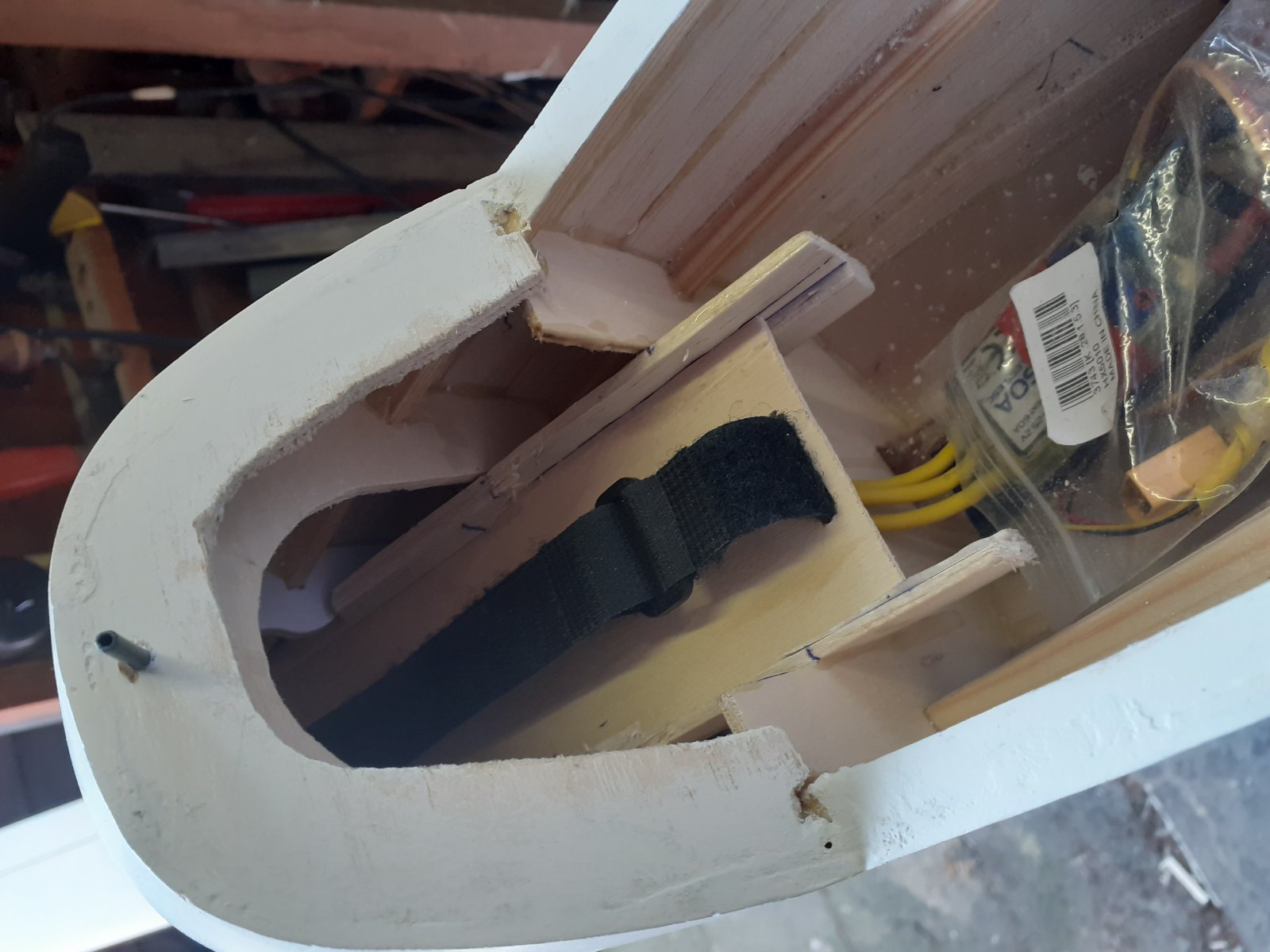

    Motor en regelaar geplaatst
    Accu slede gelijmd

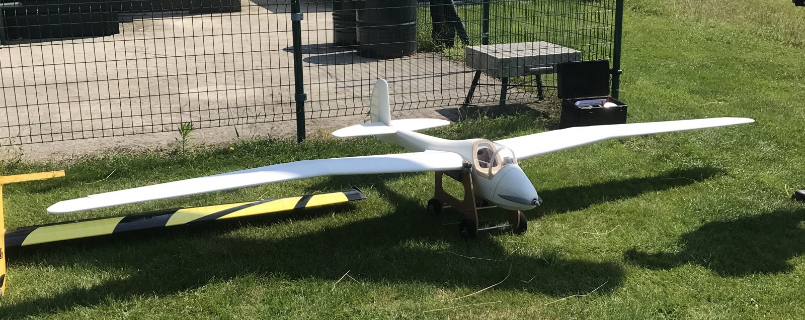

    Gisteren rol test op wagentje, ging vlot , beetje te vlot kwam bij een windvlaag recht op de kop los van het wagentje , windvlaag weg en vrij harde landing, geen schade, slede heeft zijn werk gedaan.
    CG ligt zeker ver genoeg naar voor want neus ging vrij vlot naar beneden
    Door de turbulentie links en in front rij bomen, durfde ik niet doorstijgen , gebrek aan ervaring met deze kist. Bij O en NO wind hebben we veel turbulentie
    Foto volgt heb ik niet zelf genomen
    Dus wachten op rustig weer

    De video en foto van Frank ( mijn vlieg instructeur )
    Als ik die jump zo bekijk mag ik van geluk spreken dat er geen schade is, zachte ondergrond ?
    Bij het loskomen van de kar heb ik onmiddellijk de motor afgezet .
    Denk dat de instelhoek te groot is en cg mag naar achter ????

    op basis van dit korte hupje zijn eigenlijk bijna geen conclusies te trekken. Het loskomen zag er redelijk netjes uit. In elk geval heb je voldoende uitslag en effect op het hoogteroer. Ik zou met de huidige instellingen gewoon nog een poging doen, eventueel met een paar klikjes down bijgetrimd. Eerst maar eens een echte vlucht maken en een duikproef om te bepalen of er iets aan het CG gedaan moet worden.

    Starten met CG op 33% van de GEMIDDELDE koorde.
