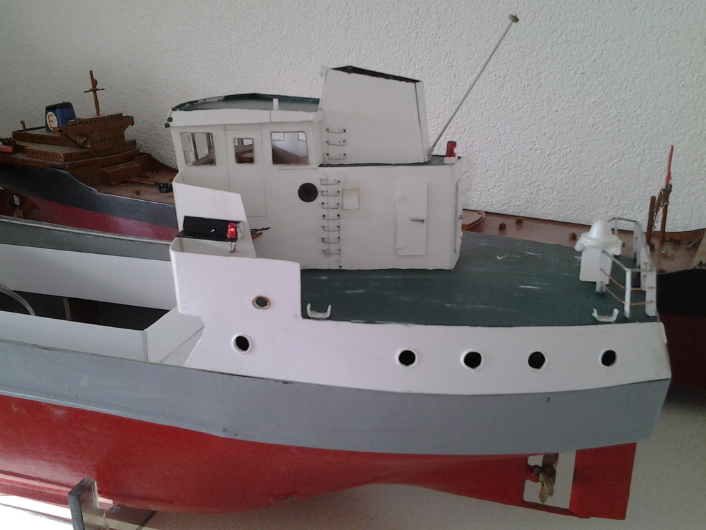

    Ziet er weer strak uit. Volgens mij zit wel de bovenste reling op een scepter niet vast. Bij de derde scepter van links.
  4. k-k
    13.750
    Goed gezien Dennis, maar het lijkt strakker dan het is. De scepter was iets te kort geworden en ik had de bovendraad niet in de keep geduwd. Zit er nu wel in maar dan zie je een "deuk" in de bovendraad. Ook staat er een scepter een beetje scheef. Geheel wordt naar mijn zin te grof en gaat er weer af. Helaas sneuvelen dan de scepters. De middendraad is denk ik nog wel bruikbaar voor bovenop. Voor de andere draden maar iets anders op zien te graven. Moet ergens nog een trafospoel hebben met wat dunnere draad. Eerst maar eens een voorraadje scepters maken en daar gelijk een pootje aan zetten. Anders veeg je ze zo van dek. Bij deze had ik eerst de pootjes in het dek gezet en daar het geheel aan gelijmd. Gelukkig zijn er nog een paar uitdagingen, o.a. een dertigtal stutten achter de verschansing. De stutten zelf zijn niet het probleem, maar wel om het dunne spul een beetje stevig te bevestigen. Je hebt gauw de neiging om een model met de duim om de verschansing op te pakken of vast te houden. Hoeft niet, maar je weet hoe het met een varend model gaat. Gr. Klaas.

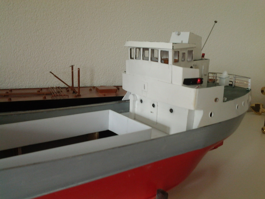

    Na een aantal scepters te hebben gemaakt achterdek railing poging 2. De middendraad van de vorige keer kon gebruikt worden voor bovenop. Midden en onderdraad uit de secundaire spoel van een trafo. Nu lijkt het beter en minder massaal. Voorop ligt inmiddels de bovendraad. En een plaatje genomen bij daglicht. Gr. Klaas.

    Dit ziet er inderdaad wat minder bombastisch uit, je kan voor mij gerust de voorste reling identiek afwerken.

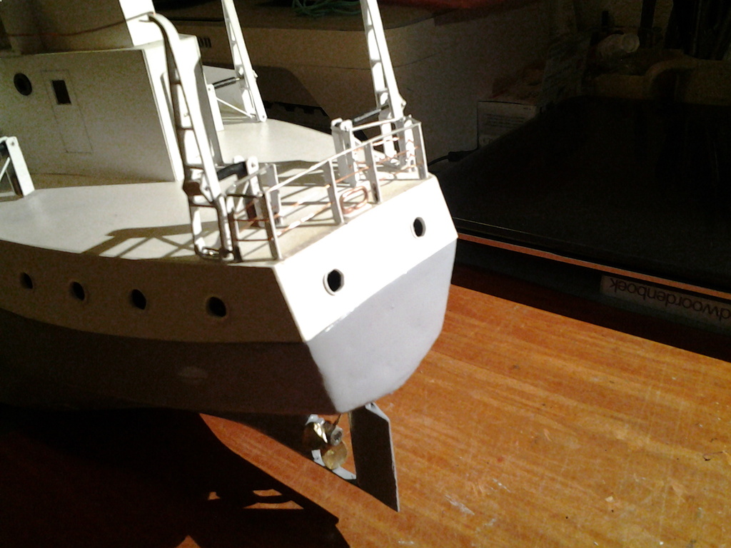

    Met jouw goedkeuring gaat het iets worden Marc. Heb intussen de halfronden weer op de romp geplakt en de boel bijgeplekt. Tijdens het drogen van de verf een fantasie stuurwerk gemaakt voor op het achterdek. Helaas geen duidelijke foto van dat stuk hydrauliek. Hoeft niet helemaal exact, maar het moet wel een beetje herkenbaar zijn. Gr. Klaas.

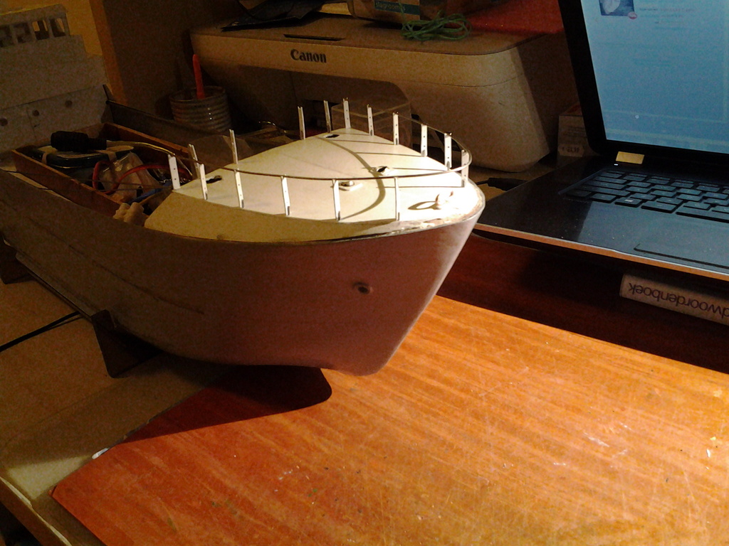

    Ter ere van het Nieuwe jaar de schuit een beetje opgetuigd en bij deze iedereen de beste wensen! Zoals te zien zijn de schilders ook aan de gang geweest. Het achterdek is deels schoon geveegd voor de verfbeurt. Vanmiddag bezig geweest om de ladder in de portaalmast vorm te geven. Te laat klaar om bij daglicht een plaatje te schieten. Nog maar even denken of grijs de kleur boven water blijft. Vind het een beetje saai. Lichtgroen heeft ook wel iets. Nog maar een paar nachtjes over slapen. Op de bak nog een paar gaatjes boren naar de kettingbak. De "pet" op stuurhut is scheef en zit geen ronding in. Is daarom afgekeurd en wordt vernieuwd. Gr. Klaas.

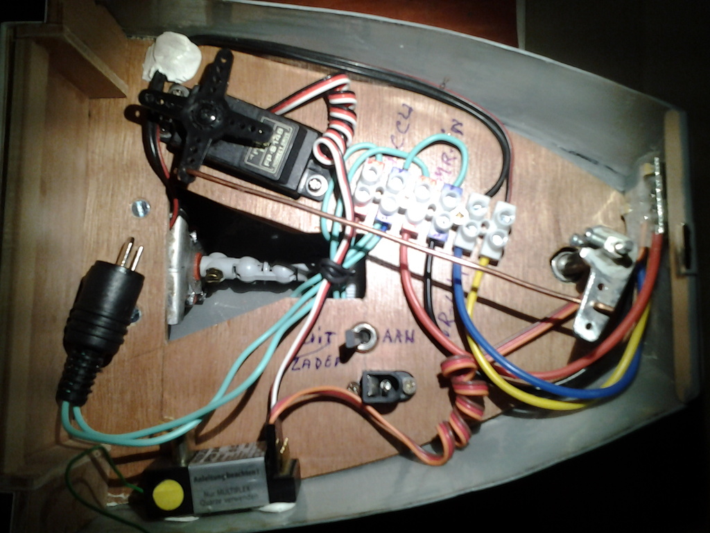

    Bij gebrek aan verf me "uitgeleefd" op wat andere dingetjes. Klimtreden gemaakt om op het stuurhutdak te kunnen komen. De scheve pet kunnen repareren. Randen losgesneden en de boel in model gefixeerd. Dubbeling onder het dak gezet voor wat meer steun t.b.v. peilraam en radar. Vanmiddag in de machinekamer gezeten voor de elektrische installatie. Niet zichtbaar een diode en lampje in het laadcircuit. De luidsprekerplug is voor het aansluiten van een accu om te kunnen testen. Later bouw ik 6 Nimh cellen in rond de motor. Voor het afschilderen van het onderwaterschip probeer ik de romp zo licht mogelijk te houden. Daartoe is ook de railing voorop gedemonteerd. Kon gelijk een draaipunt voor de giek worden geplaatst en het dek geschilderd. Hieronder de "machinekamer". Allemaal simpel, maar het werkt. Gr. Klaas.

    Ziet er wederom weer knap uit Klaas!! Begrijp alleen niet waarom je het onderwaterschip zo licht mogelijk wil houden? Hier hoort in mijn optiek maar een kleur voor. (Roodbruin) Of lees ik het verkeerd??
    Groet,
    Polite.
  16. k-k
    13.750
    Hallo Polite, Om het onderwaterschip te kunnen verven, kleur maakt dan niet zoveel uit, moet het spul even op z'n kop. Nu zitten er nog geen fragiele delen op, maar op z'n kop liggend wil ik zo weinig mogelijk gewicht in en aan het schip. Vandaar dat ik de zware dingen er nog even uit laat. Het onderwatergedeelte zou inderdaad wat bruiner kunnen, maar de twee sleepboten zit ook dezelfde kleur op. Soort standaardisatie zeg maar. Gisteren ook nog wat ballast samengesteld voor in het ruim. Zit nu met het ruim geballast aan 2850 gram. Afgeladen zal rond de 3500 gram uitkomen. Vanmiddag de giek gemaakt. De mast probeer ik deelbaar te houden. Bovenin een M-2 boutje geschroefd. Het tussenstuk ga ik ook met schroeven bevestigen. Naar voren komt ook een wat dunnere boom te staan. Daarin probeer ik de draden naar het toplicht te verwerken. Moet nog uitproberen of alle 4 leds in serie licht willen geven. Weet ik gelijk welke kleur ze geven. Met een beetje geluk blijft er in het ruim tussen de ballast net genoeg ruimte over voor een MP3 spelertje+speaker om wat motorgeluiden te genereren. Eerst maar eens de romp in de tjet, stutten achter de verschansing en het luikhoofd completeren. Nu staat er een los ruim in van 3,5 mm triplex plaat. Tussen het dek en het losse ruim probeer ik een spleet van ruim 1 mm over te houden. Dan een opstaande rand van 0,7 mm dik kunststof plaat, net zo hoog als het ruim eromheen, ingelaten en vastgelijmd aan het dek. Daarop komt dan weer een deksel, waarop de pontonluiken zitten. Dat deksel laat ik ongeveer een cm over alles heen vallen. Eventueel gefixeerd met magneetjes. Dan is het redelijk spatwaterdicht. Het dek kan afwateren door een 3 mm hoge spleet, ongeveer 1 mm boven het dek. Nog lang niet klaar dus. Maar zoals bij alle bouwwerken zit de meeste tijd in de details. Ook weer een leuke bouwfase.
