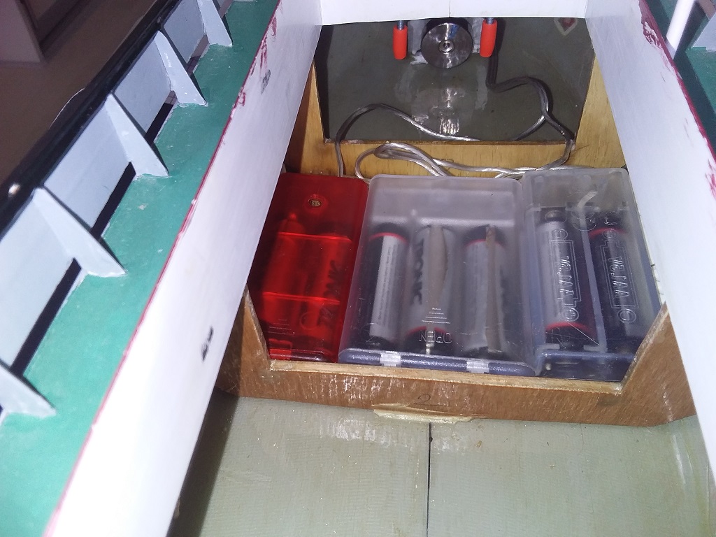

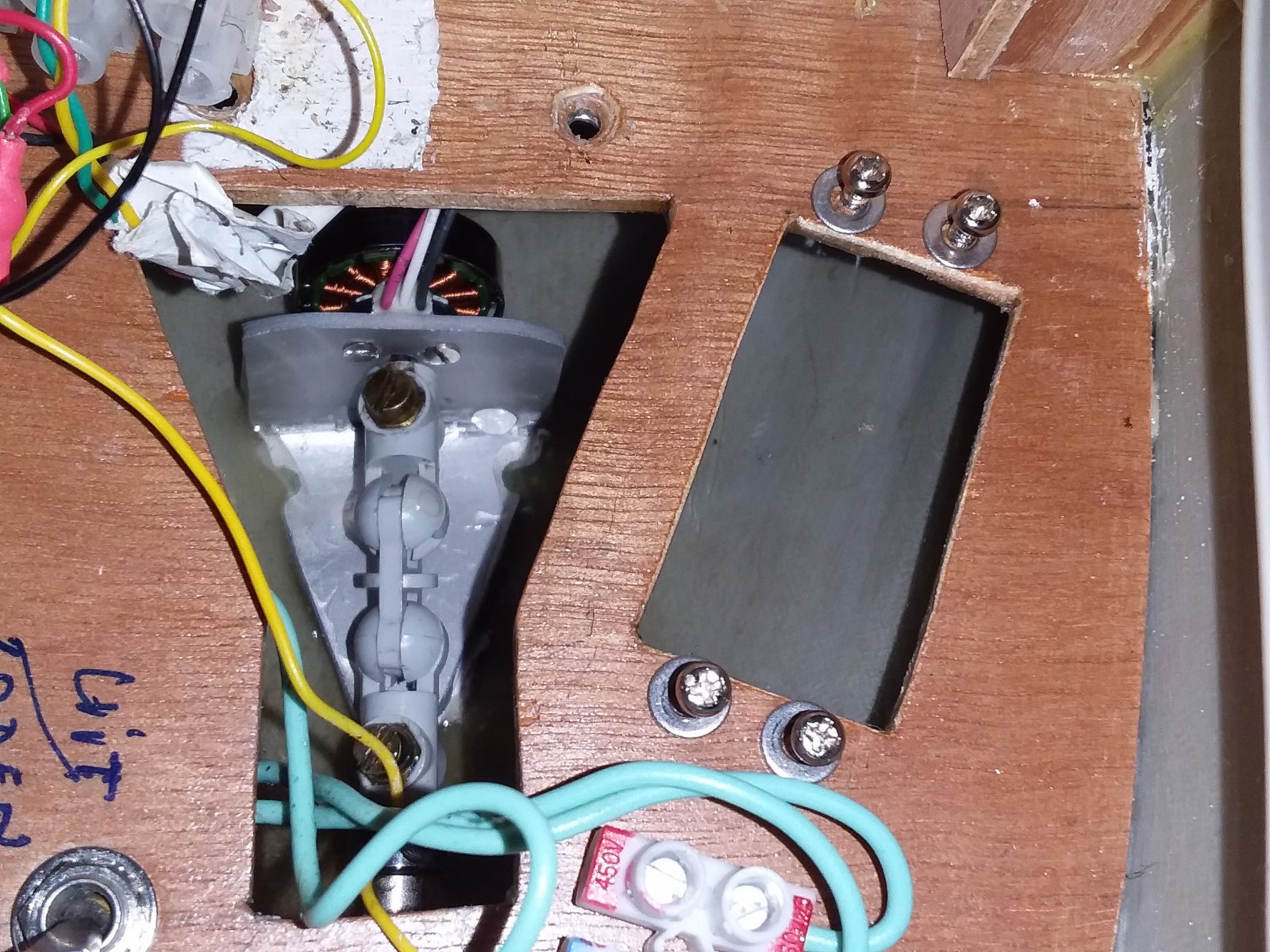

    Recentelijk is Arnafjord op de werf te geweest om opnieuw klasse te maken. Er was tijdens de bouw al rekening gehouden met her-motorisering. De oude Monoperm liep nog steeds zonder misslag, maar had al eens een keer water binnen gekregen. Op termijn verwachtte ik toch problemen en toen ik in mijn tanker(avatar) de ideale motor (mini buitenlopertje) had gevonden eenzelfde ding besteld voor Arnafjord. Nog wel even achter het oor gekrabd hoe de Monoperm uit de MK te krijgen. Die moest in geval de nieuwe motor niet sterk genoeg was weer terug geplaatst kunnen worden. Had het ding hangend aan een tussendek gemonteerd en de twee voorste bouten waren daar niet meer uit te verwijderen. De achterste bouten los, toen de motor los en aan de voorkant iets opgetrokken. Toen de boutjes zo afgezaagd dat de Monoperm in geval van nood terug gezet kon worden. Daarna de motor met fundatie uit de tanker gehaald en pas gemaakt voor in de coaster. Schroefas en koppeling gemonteerd en toen de fundatie op het vlak gelijmd met epoxylijm. De boel niet goed gefixeerd en tijdens het uitharden van de lijm is de motor iets voorover gezakt. Zit nu een klein knikje in de koppeling, maar het draait verder goed. De 6 Nimh penlights, die in groepjes van 2 naast en voor de Monoperm lagen, iets verder naar voren gelegd. Naar de waterkant voor een proefvaart. Het scheepje ligt nu mooi gelijklastig en het geheel geeft een mooi vaarbeeld. Er was nog plek voor een extra cel en die liggen nu 2+3+2 plat op het vlak. De regelaar is van HK. Dezelfde die Lex Verkuijl in de Yarra heeft gebruikt. De aan/uit schakelaar vervangen. Contacten waren gecorrodeerd. Waarschijnlijk vocht in gekomen. Gelijk wat nieuw touwwerk ingeschoren. Moet goed zijn tot het volgend groot survey. Een paar plaatjes ter aanvulling. Gr. Klaas.
    Bovenaanzicht motor en koppeling
    Vooraanzicht vanuit het ruim. Stukjes rode slang om de afgezaagde boutjes

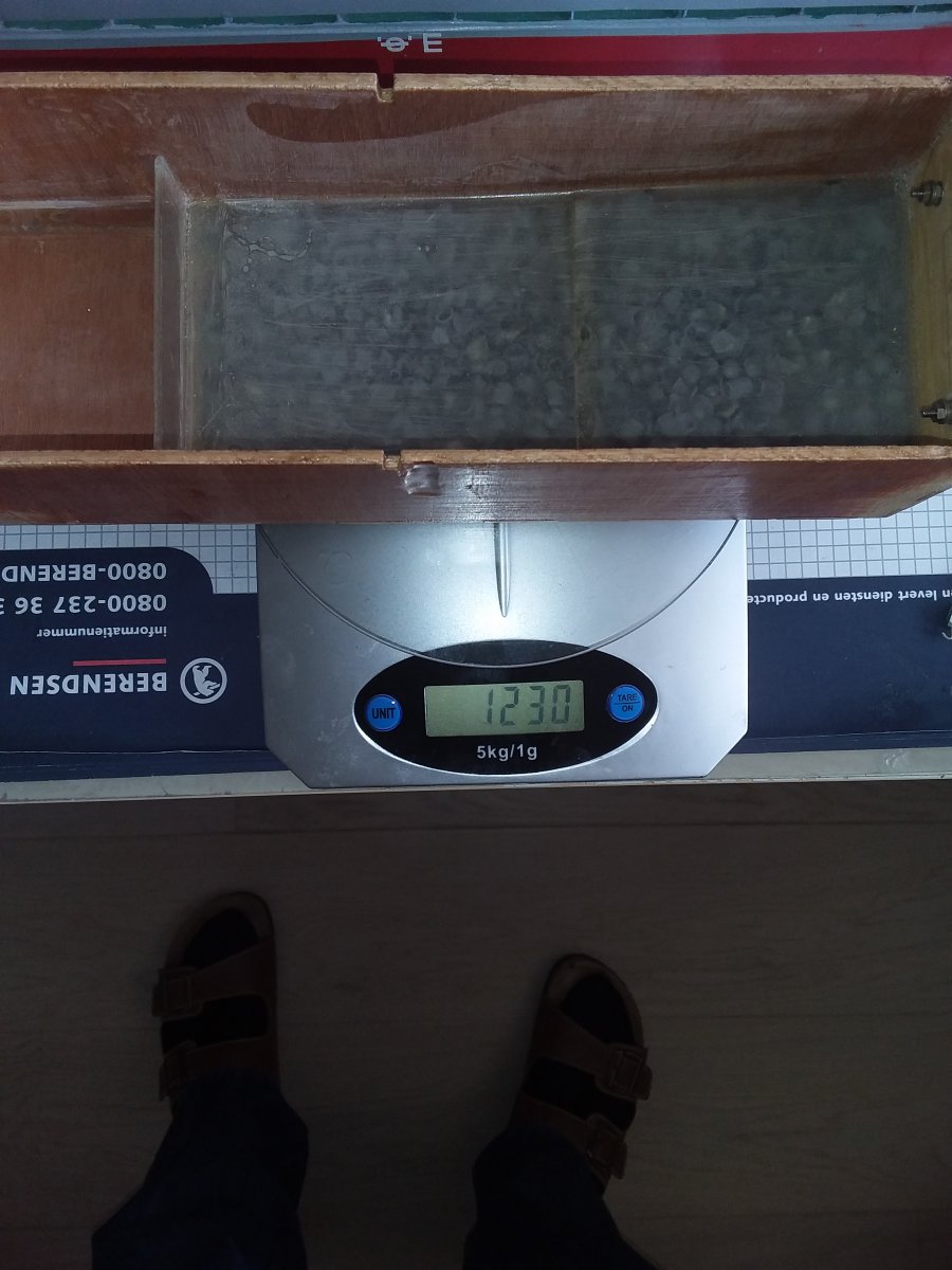

    Houten bakje precies pas in het ruim. Onder het perspex loodballast. Totaalgewicht 1230 gram.

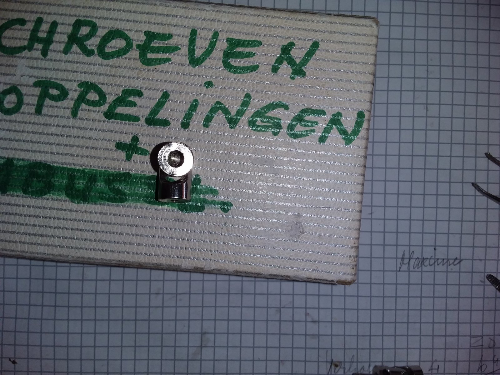

    Henk, Mooi aangeboden van je, maar is niet (meer) nodig. Hieronder een foto van het asgat van de koppeling. Inmiddels zit de Graupner koppeling erin en het draait nu als een tierelier. Zie filmpje. Gelijk met het trekken van de as de koker bijgevuld met uierzalf. Heb me als beloning maar getrakteerd op een Karmeliet biertje. Mag eigenlijk alleen maar in het weekend! Zal het scheepje meebrengen naar Brielle. Gr. Klaas.
