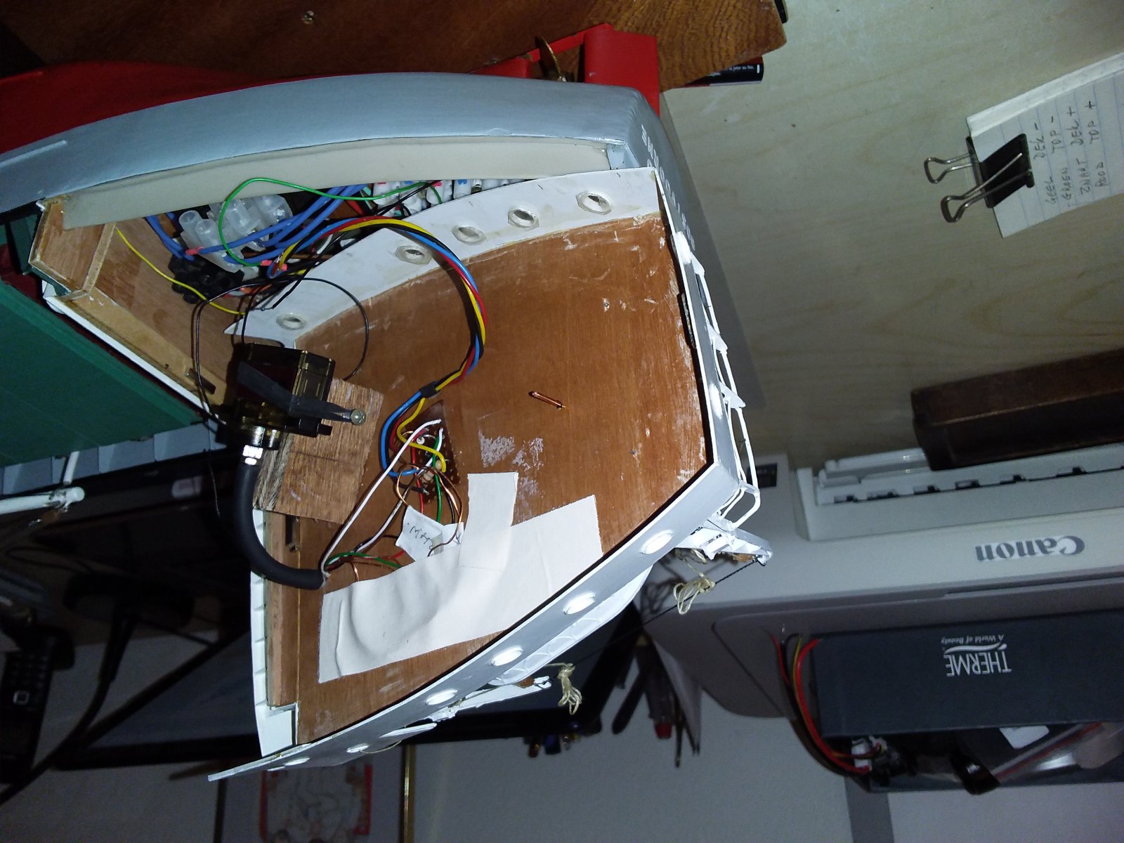

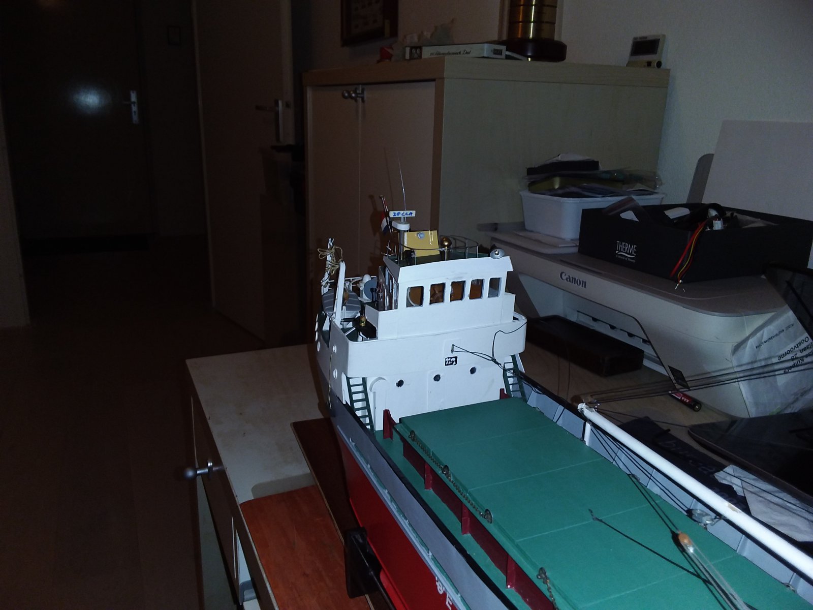

    Was een paar weken geleden de schipper tevree, maar dat is soms net als het weer. Slaat zo om. Gisteren kwam hij met het schip aan de werf en wilde graag voor het winterseizoen een werkende radar. Gelukkig waren op de werf net een paar klanten vertrokken en kon er wel even plaats worden gemaakt. Dus zoeken in de knopendoos of er nog iets bruikbaars lag. Grootste uitdaging was om vanuit de machinekamer een rechte weg te vinden naar boven. Door de scanner iets naar achteren te plaatsen gaat dat lukken. Gisteren de gaatjes geboord en vandaag een defecte servo nog wat aangepast om als aandrijving te dienen. Morgen maar eens zien om de elektronica aan elkaar te breien. Heeft in een testopstelling al gedraaid. Stepdown module om van 8,4 Volt naar 1,5 Volt te gaan. Bij gebrek aan kabels voorlopig maar combineren met de navigatieverlichting. Maar er liggen ook spullen om de 4 aderige kabel tussen romp en opbouw te vervangen door een 6 aderige. Afijn, zijn we weer even van de straat. Gr. Klaas.

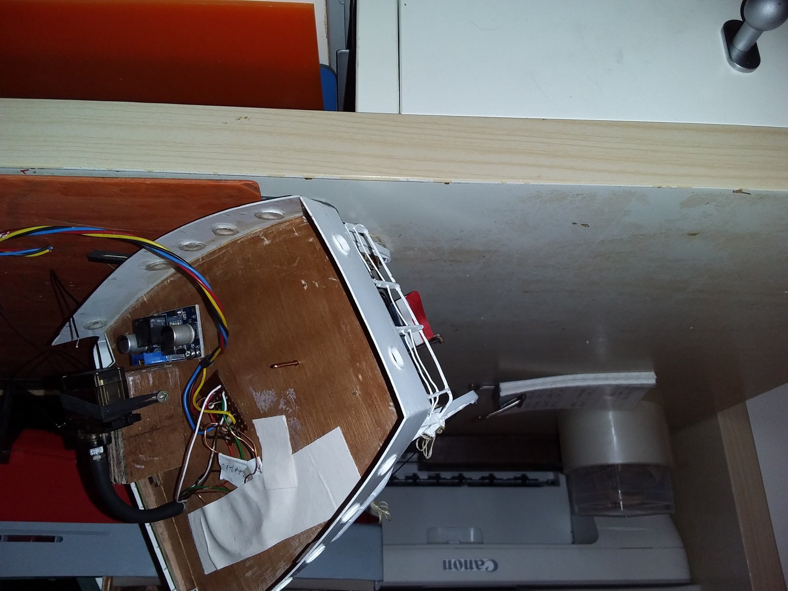

    Na wat passen en meten gaten geboord en ook gelijk maar de oude bekabeling aangepakt. Gelukkig had ik de draden gemerkt, dus was het niet zo lang zoeken hoe alles kan worden naar een 6-polige MPX stekker. Meeste tijd ging zitten om een vloeiende 90 graden bocht te maken in de aandrijving. De aandrijfas is gemaakt van 1 mm rond RVS. "Stoeltje" gemaakt voor het oude servootje en een stepdown module ernaast. In het weekend de bedrading maar aanpakken. Gr. Klaas.
