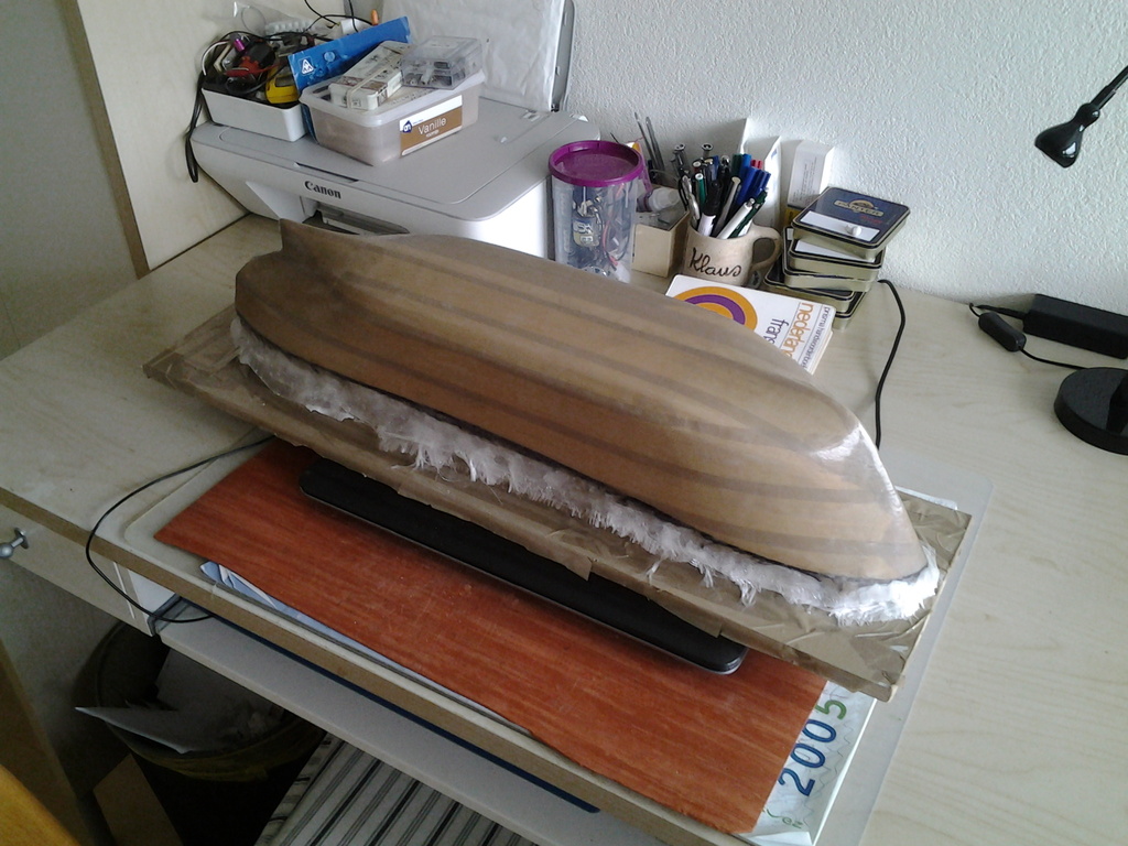

    Het is maar net wat voor hulpstuk je erop zet Bert. Kon wel janken toen ik vanmiddag mijn scheepje zag. De epoxy zat er in dikke slierten op en schuren was geen doen. Was net Fruitella. Maar jammeren en klagen leidt nergens toe, dus zakmes erbij en krabben maar. Alles weggehaald tot op de vorige laag. Weer een geluk dat het scheepje geen afmetingen heeft als Harm zijn baggermolen. Ook nog de mazzel met het knikspant model, dus weinig holle stukken. Om twee uur de boel kaal en glad, epoxy aangemaakt en kwasten maar. Ander voordeel; geen schuurstof!
    En nu staat ze weer te glimmen en met een beetje geluk hoeft er geen plamuur op. Maak morgen wel een foto, houd mijn vingers gekruist en hoop dan te kunnen zeggen eind goed, al goed. Gr. Klaas.

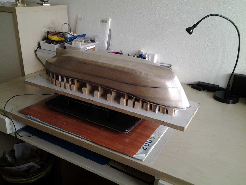

    Vol verwachting naar mijn "kind" om te zien of ze nu wel goed was opgedroogd. Wel een beetje mat, maar dat bleek aan de binnenkant te zitten. Garage opgeruimd en kind mee naar huis om de "rok" eraf te snijden/zagen. Hieronder een beeld hoe ze erbij stond.
    Aan de slag met een scalpel en die ging er wel door. Maar met een beetje kracht zetten scalpel gebroken. Handvat ook te klein en kans op uitschieters.
    Verder maar met een Stanley-mes. Eerst tussen de spanten en later het stuk op de spanten doorgeprikt. Ging lekker. Rokje was er zo af.
    Tijdens het snijden kwam een deel van de romp los van de mal. Met een dubbelgebogen 1 mm draadje de rest van de zijkanten los gewurmd, maar de bodem kon ik niet bij.

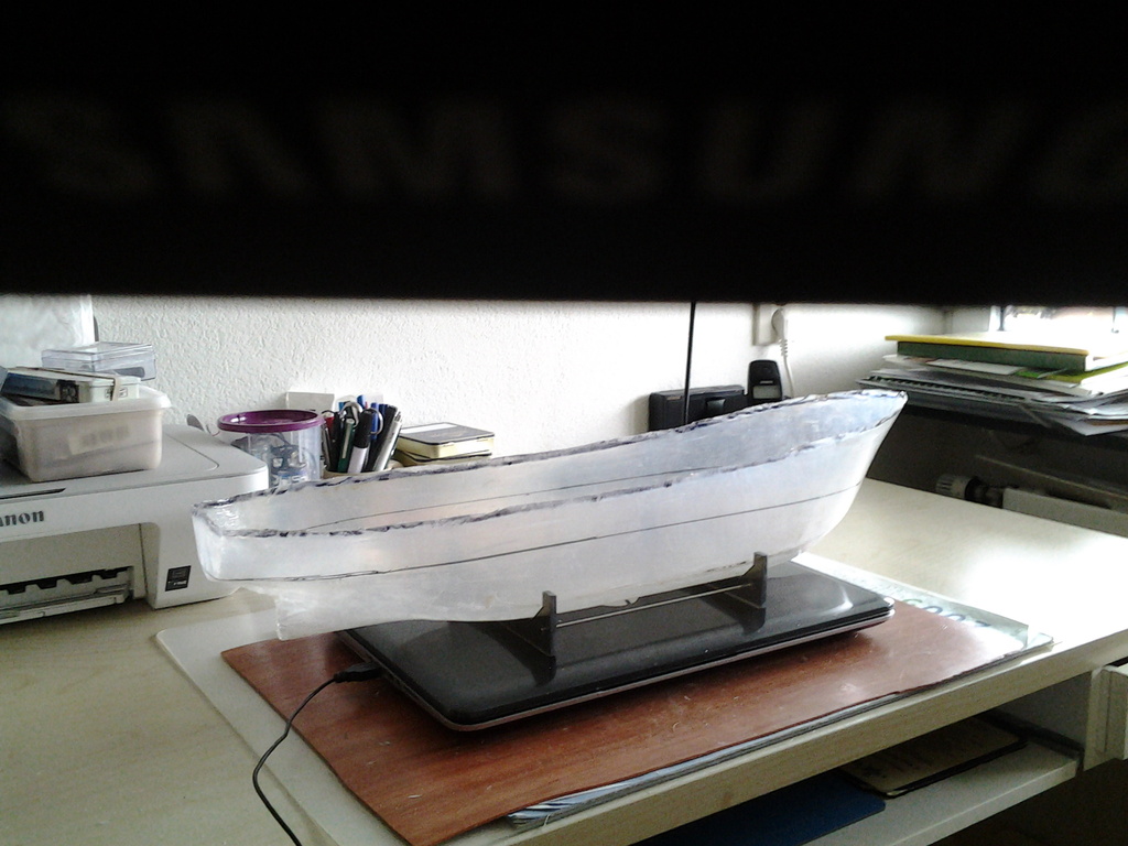

    En deze zuunege Groninger had natuurlijk geen loswas gebruikt. Dus even zwaar nadenken. Gelukkig woon ik niet ver van mijn oude werkgever en daar heb ik als pensionado toegang tot de autohobbyclub. En daar hebben ze natuurlijk perslucht. Slangetje en een rol tape mee en aan de slag. Slangetje tussen romp en mal, randen afgeplakt en blazen maar (uiteraard met beleid). Een deel van de bodem kwam los en een beetje bol. Slangetje een paar maal verzet en toen was de lucht op en startte de compressor niet meer. Met beleid de rest los getrokken en daar lag de romp. Alleen een klein stukje tape was aan de scheg blijven hangen. Romp weer op de plug, spul weer ingepakt en naar huis. Tijd voor een bakje thee. Rompje op de weegschaal en die gaf 182 gram aan. Wanddikte gemeten, gemiddeld 1 mm. Gelijk op tafel met een stift een omtrekkende beweging gemaakt voor de geladen waterlijn. En nu heb ik een mooi rompje, waarvan de huid nog op hoogte moet worden afgesneden en dan een paar weken uit mag harden op de mal. De mal is zo te zien onbeschadigd. Iedereen zover bedankt voor adviezen en bijdragen. Deels opgevolgd en deels mijn eigen draai eraan gegeven.Gr. Klaas.

    Idd erg mooi resultaat! Issie een beetje stevig??
  10. k-k
    13.754
    Jeremy, Nog wel een beetje slap, maar dat was wel handig bij het lossen. Hopelijk kan ik de bovenkant van de romp op hoogte afknippen en dan krijgt ze een paar weken tijd om uit te harden bij kamertemperatuur. Tijdens het lamineren was het een graad of 12, waardoor weinig dampen en lekker lange potlife. Gr. Klaas.
