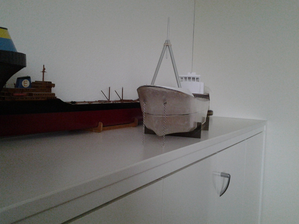

    :thumbsup: Keurig Klaas!! Alleen zoals je al aangeeft, ketting is iets te fors voor dit model.

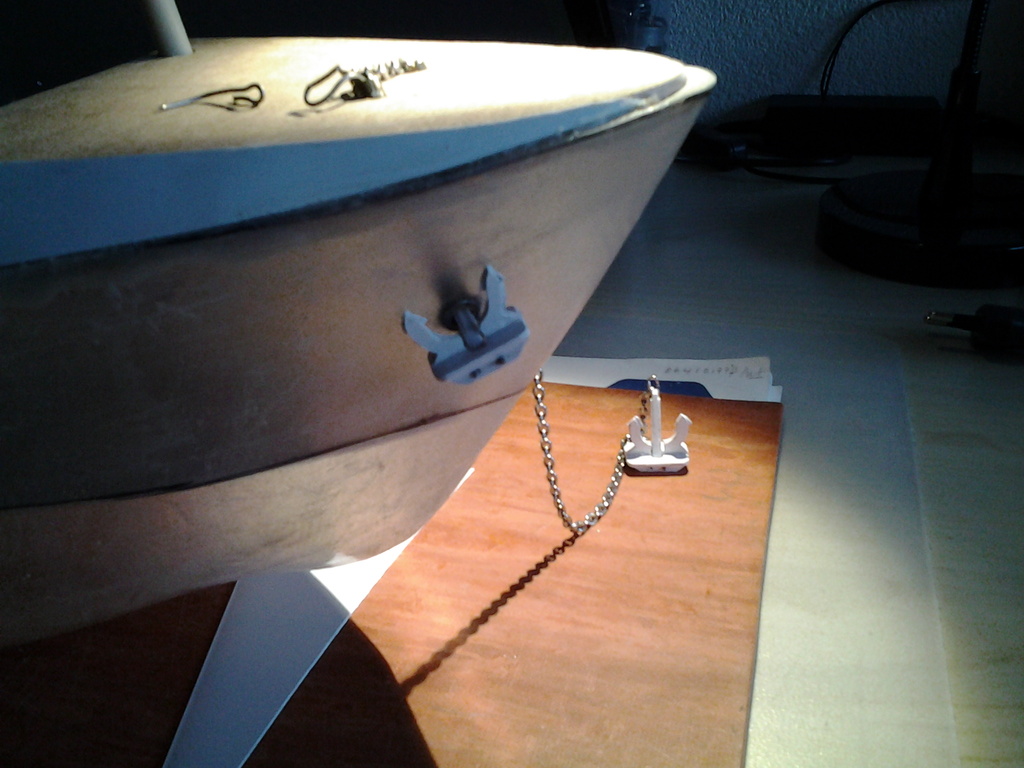

    Met dit weer moet je niet te lang voor open kluisgaten liggen, dus maar iets gefabriekt van strookjes raamlamel. Welgeteld bestaat een anker(tje) uit 17 onderdelen. Gaat niet zo snel als met een 3 D printer, maar het lijkt wel iets. Helemaal als ze straks afgewerkt en geverfd zijn. Gr. Klaas.

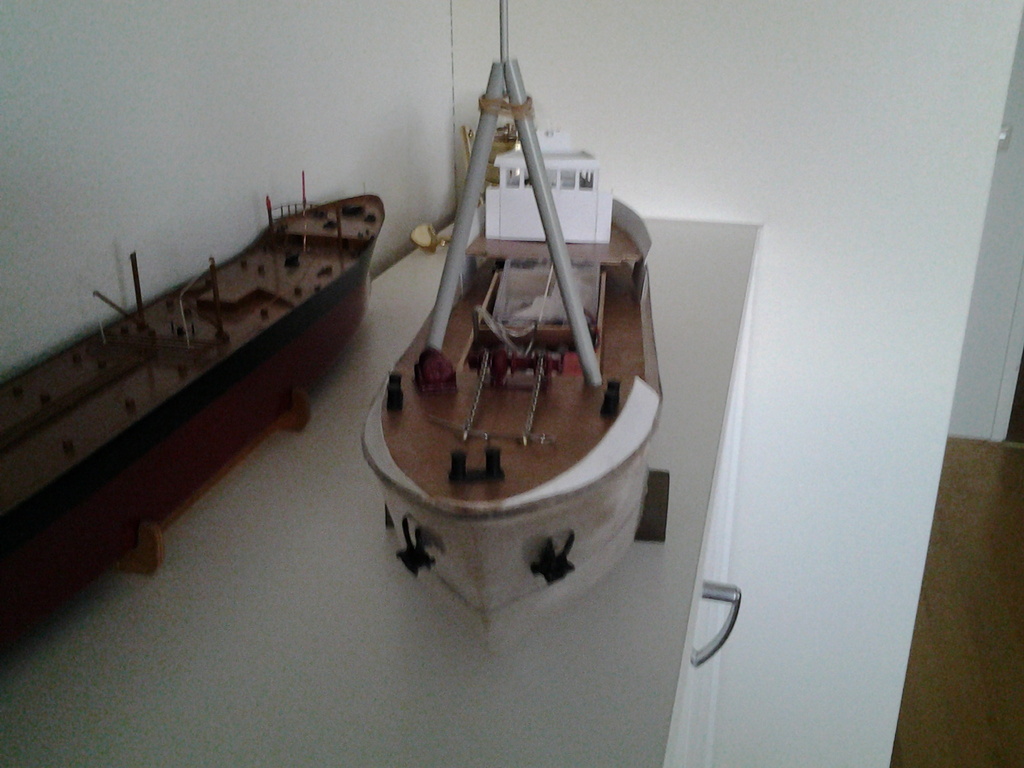

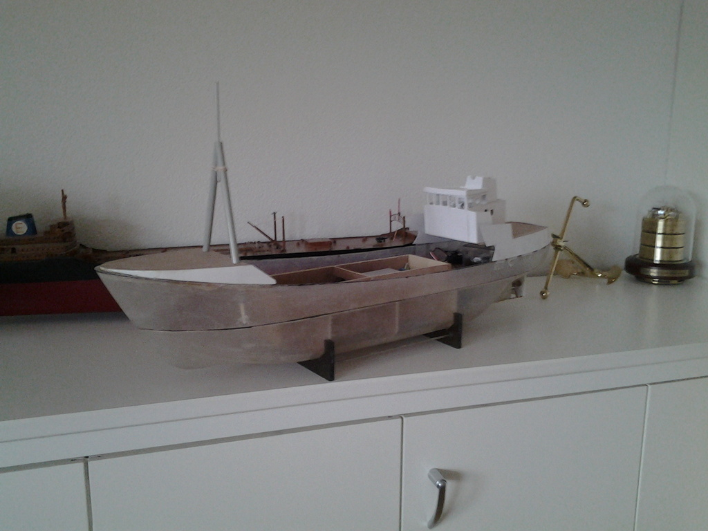

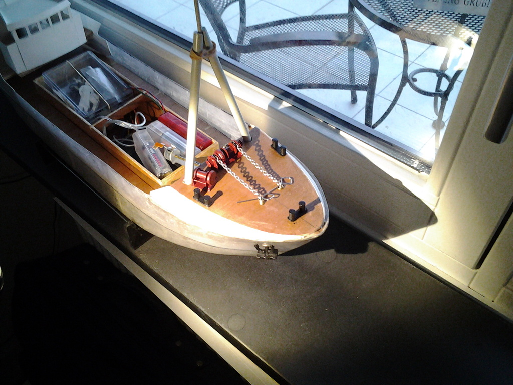

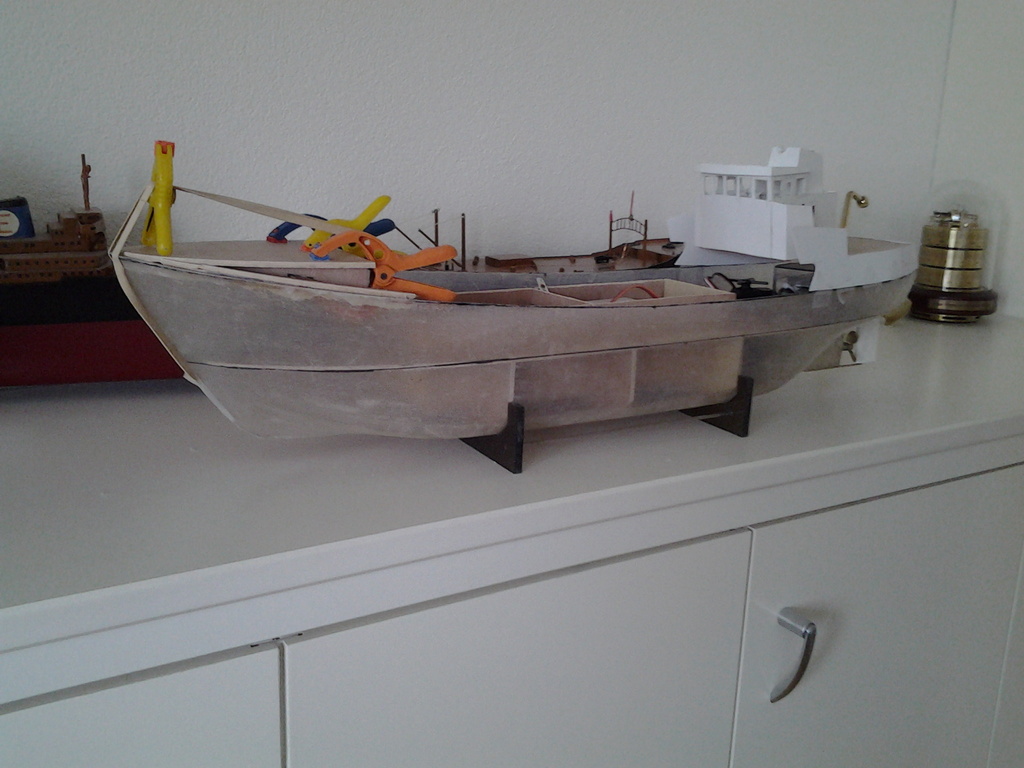

    Gisteren lag het schip met 90 graden slagzij om de lijm waarmee het spantenraam was gefixeerd uit te laten harden. Intussen wat geschikt materiaal gezocht en gemaakt om de winches van samen te stellen. Het algemeen plan geeft weinig details, maar met Google als hulp toch wat kunnen maken. Nadat de ankerwinch gereed was het spul op het voordek uitgestald voor een paar plaatjes. Ook de mast op lengte gebracht. De oude breinaald, die ik daarvoor heb gebruikt was te kort. Onderdeks een paar RVS kunstbenen gegeven. Nu nog het voordek bekleden met een paar plaatjes kunststof. Een beetje weinig licht voor duidelijke foto's.
    Eer het kleine spul gemonteerd wordt een uitslag maken van de windveren op het voorschip en nadenken over een naam. Op vakantie ben ik in Noorwegen eens aan een heel klein fjordje geweest en die naam lijkt me wel iets. Gr. Klaas.

    Ben je een beetje bekend in Noorwegen? Piepklein fjordje, met een klein wit kerkje. Gelukkig hebben we nog een foto met de naam erop. Gr. Klaas.
