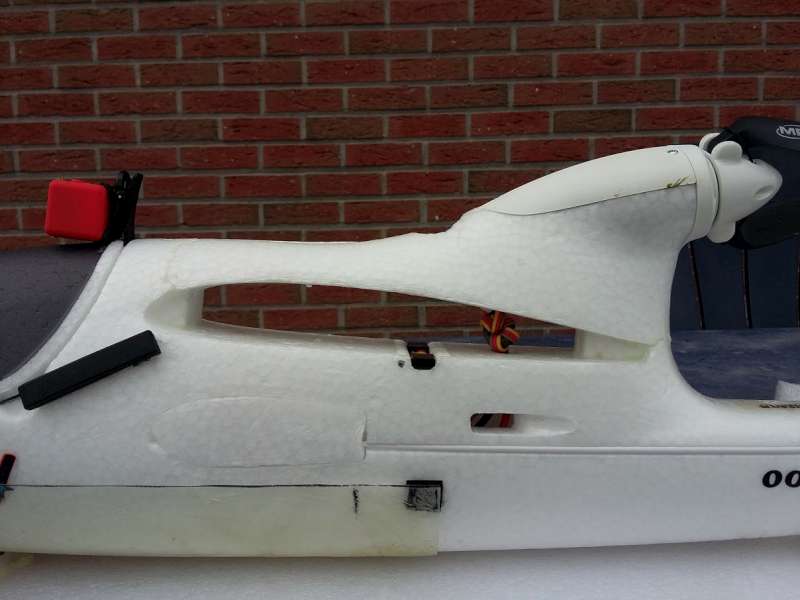

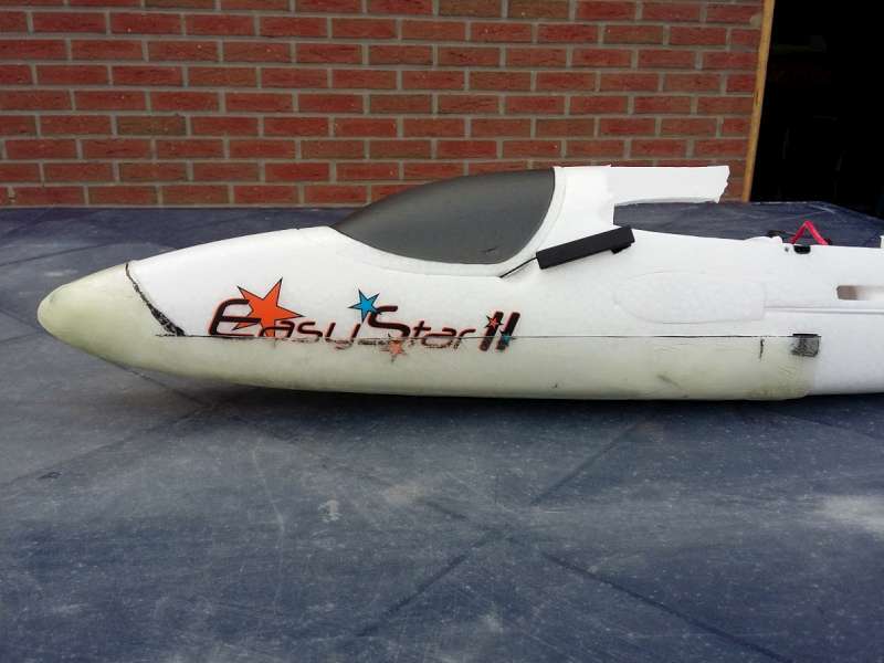

Ik had ook schrik van de neuslandingen die ik ging maken. Heb daarom per direkt na de aanschaf een soort beschermkap gemaakt. neus inwikkelen met vershoudfolie (strak aanspannen!). 2 a 3 laagjes glasmat a80gr erop i.c.m. 24u epoxy, 48u laten uitharden, bijwerken en vastzetten met enkele streepjes velcro. Bodem blijft schoon bij landingen op gras, en ja nog steeds geen schade na een paar neuslandingen.
B.t.w. kwa gewicht =+/- 25gr dus dat valt goed mee.
Bekijk bijlage 249392
deze schade is gewoon hersteld met 24u epoxy, vanaf 1meter ze je er niets meer van
Bekijk bijlage 249393
Haha mooie oplossing!!
