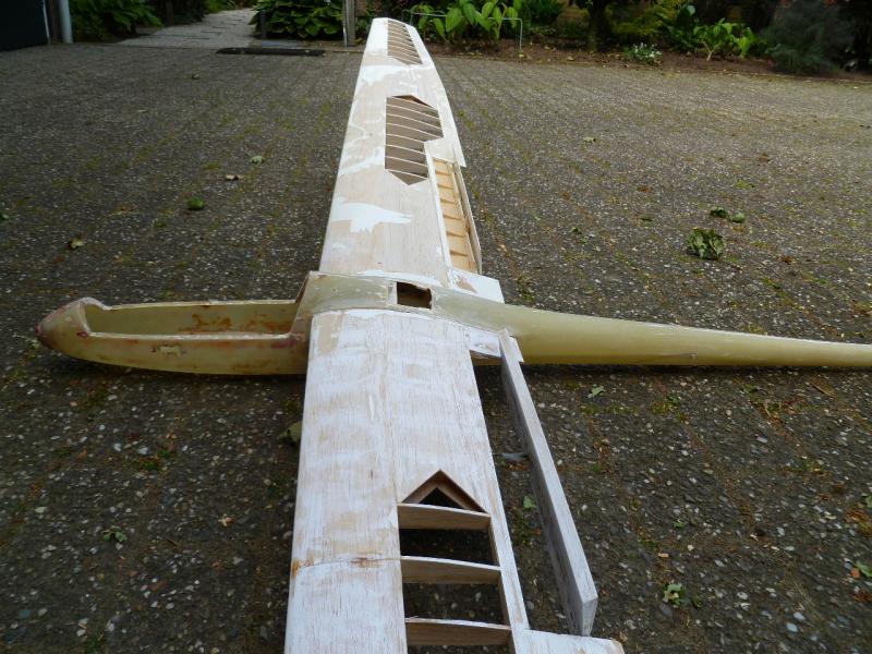

zo . de romp is kaal
nu zitten er 2 verschillende remkleppen op ,wel de zelfde afmetingen maar wel verschillend.
nu weet ik niet welke orgineel is .(nu ik het zo bekijk,is de rechter niet orgineel ,)
hier het resultaat van het schuur werk en de kleppen .

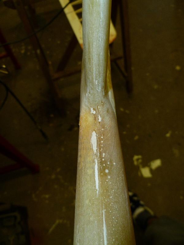

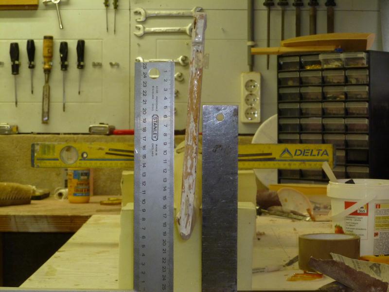

nu staat de staart ook nog goed scheef .
ik heb de zwever nu waterpas op de bank vast gezet ,zodat ik met de fohn de staart goed recht kan krijgen ,maar ik durf dat niet zo goed .
ik ben bang dat ik de boel te veel verhit ,en dat zo de boel helemaal loskomt .
dus tot hoe ver moet ik de boel verhitten ???
en moet ik de staart dan iets meer de andere kant op spannen .
help !!!!

hier een foto van de staart .
gr paulus

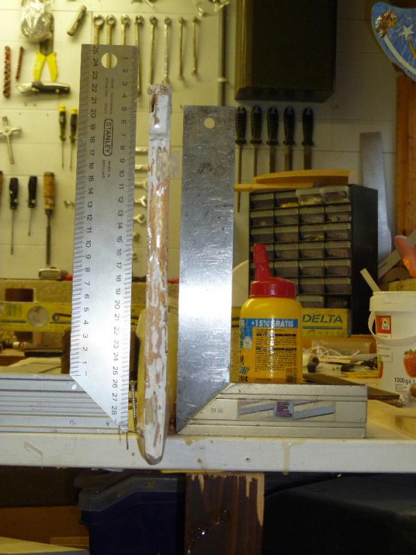

nu had ik de romp mooi waterpas op bokjes gezet ,en de vleugels er aan gedaan ,wat blijkt zit er 6 cm hoogt verschil met de vleugels ,dus heb ik de voorste vleugel pen er uitgehaald ,want daar zat het verschil in .
maar hoe krijg ik zo,n pen er weer mooi recht in ,en ook dat de afstand met de vleugel buisjes kloppen .
help !!!!
gr paulus

Dit probleem heb ik ook met een cirrus romp gehad. Die heb ik op een radiator gelegd en flink verhit. Wees gerust, die romp kan aardige temperaturen verdragen. Wanneer de hele staartboom flink op temperatuur is kan je de romp makkelijk torderen. Je tordeert dan een stuk naar de goede kant, na het afkoelen zal het proces deels reversibel zijn.
Ik heb dit proces een drietal malen herhaald met een blijvend resultaat. Torderen en fixeren met de hand overigens. Je zal het dus mogelijk een paar keer moeten doen
Succes!

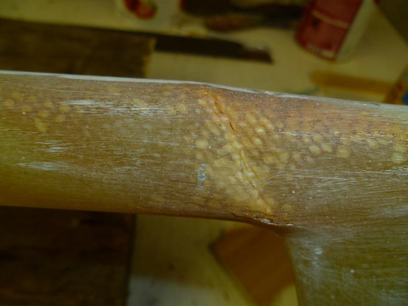

hier een foto van het resultaat
full
hij staat mooi recht .en hij was ook nog eens flink getordeerd ,het laatste stukje(15 cm ) van de romp stond ,(als je het van de achterkant bekijkt),een heel stuk naar links .
de rest van de romp was nog gewoon recht
dus moest ik de fohn op een heel klein stukje houden om het goed te krijgen .
full
met dit als gevolg .
het lijkt erger dan het is ,er komt nog een glasmatje overheen .
full
deze foto geeft een iets vertekend beeld .
full

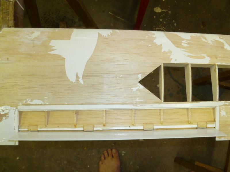

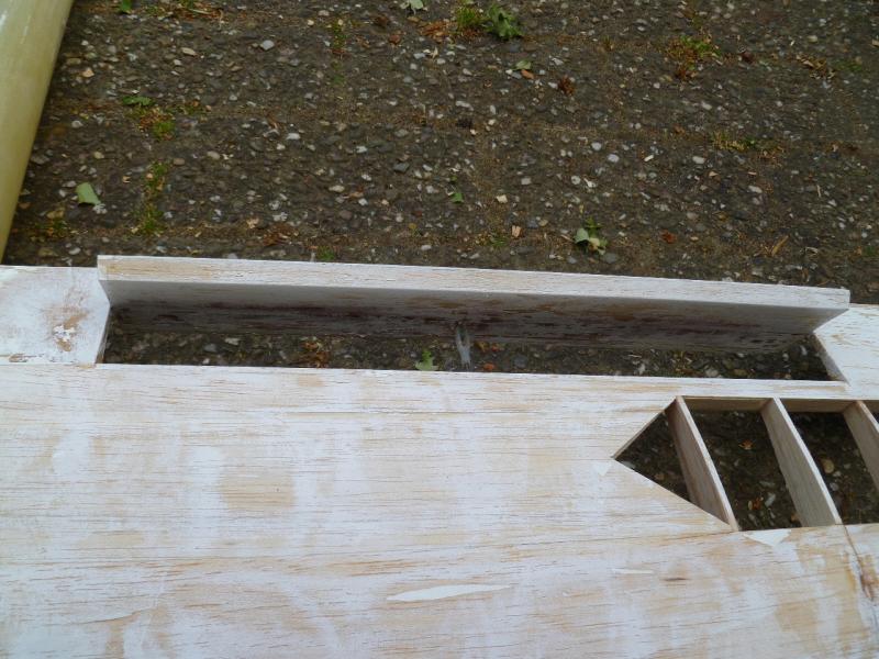

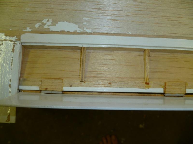

en ik ben ook al met de remklep begonnen ,die wil ik net zo maken als de orginele .
ben er gisteren achter gekomen dat daar nog al wat werk in zit ,maar dat gaat wel goed komen .
de kleppen werden via 1 servo in de romp aan gestuurd .
maar er komen denk ik kleine servo,s in de vleugels .

Ok Paulus mooi dat één en ander weer recht is.
Wellicht mag ik je nog een advies geven: leg de romp vandaag in de zon en kijk wat 'ie doet. Soms kan er dan weer wat torsie optreden. Het kan zijn dat je het proces nog één of tweemaal moet herhalen voor een echt blijvend resultaat. Als de romp een uur of twee in de zon heeft gelegen en er gebeurd niks dan zit je goed en zou ik het na een versteviging van die plek op de staartboom zo laten.
Succes verder!!
romp heeft vnamiddag in de zon gelegen ,maar is mooi recht gebleven .

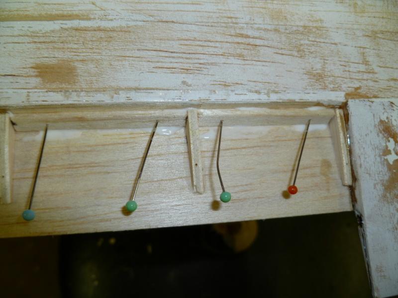

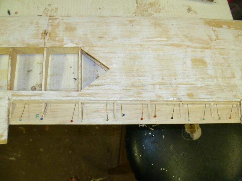

remkleppen schieten ook al op
full
full
en zo ziet de andere vleugel er uit

hoe krijg ik het beste de verf resten er af die blijven plakken van de folie ?

Hallo Paulus,
Ik zou er liever niet met oplosmiddelen op komen, kan het hout en de lijm aantasten...
Toevallig had ik vorige week hetzelfde vervelende klusje met een vleugel en ik heb het met oude folie gedaan. Met een strijkijzer de oude folie op de lijm- en verflaag plakken, iets laten afkoelen, dan er gewoon aftrekken. Bij mij ging het meeste er na 1 of 2 keer proberen vanaf :-).
Als je de vleugel daarna weer met folie gaat bespannen let dan wel goed op dat alle lijm eraf is. Als er nog lijmresten zitten krijg je hele nare vouwtjes die je er bijna niet uit kunt krijgen.

bedankt voor de tip, maar al mijn folie is op gegaan de laatste keer .
en er is nog aardig wat achter gebleven op de vleugels ,dus daar gaat dan een hoop folie in zitten die ik dan kan weggooien .
