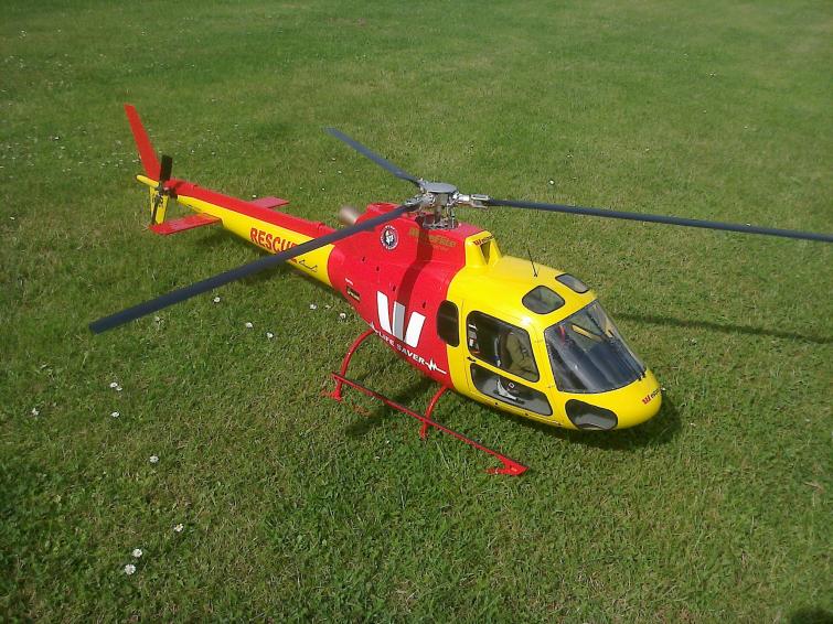

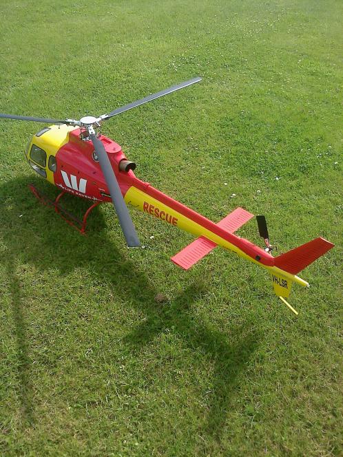

    Oeps, draadje een beetje in de vergetelheid geraakt :).
    De heli vliegt intussen, na een iets mindere start, bijna perfect.
    Tijdens de eerste vluchten had ik nogal last van vrij veel trillingen op de staart. Na enkele aanpassingen aan de driebladskop, door de swashdriver ontstond er onbalans, waren de trillingen verdwenen.
    Tweede probleem had ik met de beastX. Het type kop dat ik geïnstalleerd heb vraagt maar kleine uitslagen van de servo's en hierdoor kreeg ik de beastX maar niet in de "blauwe" zone. Dit heeft me zelfs bijna m'n heli gekost. Na veel geëxperimenteer en gevloek heb ik toen besloten de beastX te vervangen door een Bavarian Demon 3SX. Awel..............ik herkende mijn eigen heli niet meer. Vanaf de eerste vlucht met dit nieuwe systeem was het vlieggedrag al met 200% verbeterd. Sindsdien vliegt de heli zaaaaalig !!!!

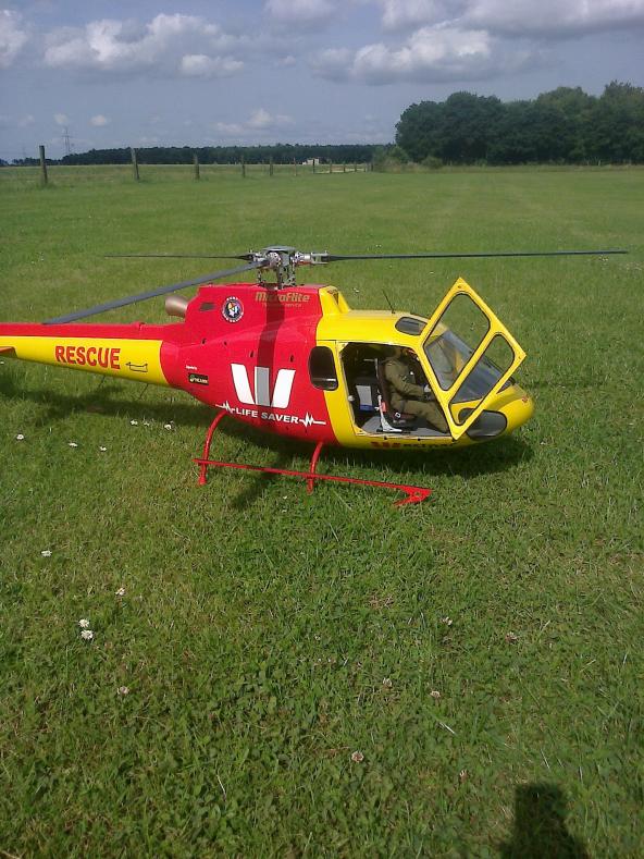

    Hoe worden eigenlijk de akku's gewisseld? Of blijven die in het model?
  7. Reivax72
    Reivax72
    Lid geworden:
    2 feb 2010
    Berichten:
    211
    Locatie:
    Hamont (Be)
    Heel de voorkant kan er af, zodat je de lipo's op de normale manier er uit kan schuiven.

    @ eelco, zoals xb-belt-cp V2 reeds vernoemde kan de hele voorkant eraf. De mijne heb ik gemonteerd met 2 snelschroeven en magneten, werkt supergoed en is toch zeer stabiel. Schroeven zitten aan de deuren, zijn dus makkelijk bereikbaar.
