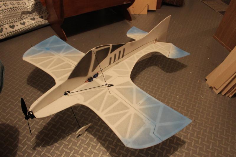

    Mijn DiSney
    Vorig jaar had ik het kitje bij Winfried gekocht, en nu heb ik hem pas gebouwd. Geen focus op minimaal gewicht omdat ik vooral wat ronddwarrel in de zaal zonder programma's te vliegen.
    Weegt vliegklaar 115 gram en vliegt formidabel goed. Ik heb een aantal Xercessen gehad, maar deze vliegt toch weer beter dan de (al zeer goed vliegende) Xerces.

    Hee Jitze,
    dat heeft even geduurd! Maar leuk om te zien dat ie af is en dat de Disney je bevalt!
    Disney is inderdaad voor praktisch iedereen een echt fijn vliegende kist!
