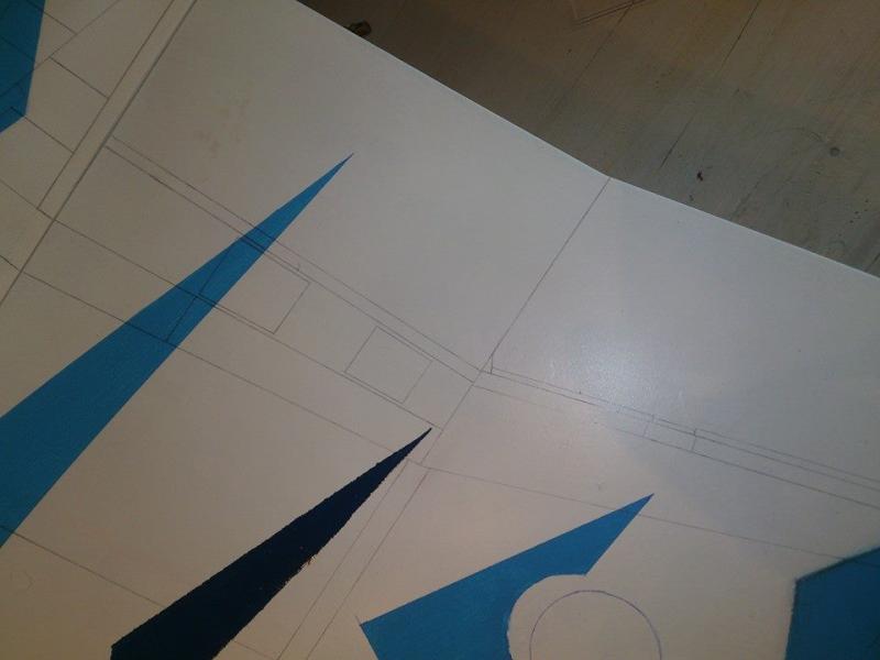

    Tijd voor een kleine update, nu de turbine alweer een tijdje klaar is en tussendoor telkens wat andere dingen had ben ik eindelijk dan begonnen en hier alvast een eerste sneak peak:
    Er zit een boel werk in het afplakken en het maken van de sjablonen , ik had een paar hoge resolutie foto's gekregen en deze omgezet naar lijntekening en afgedrukt in de afmetingen van de Avonds F15. Ik zal proberen zo nu en dan een update te plaatsen van de vorderingen.

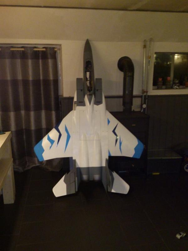

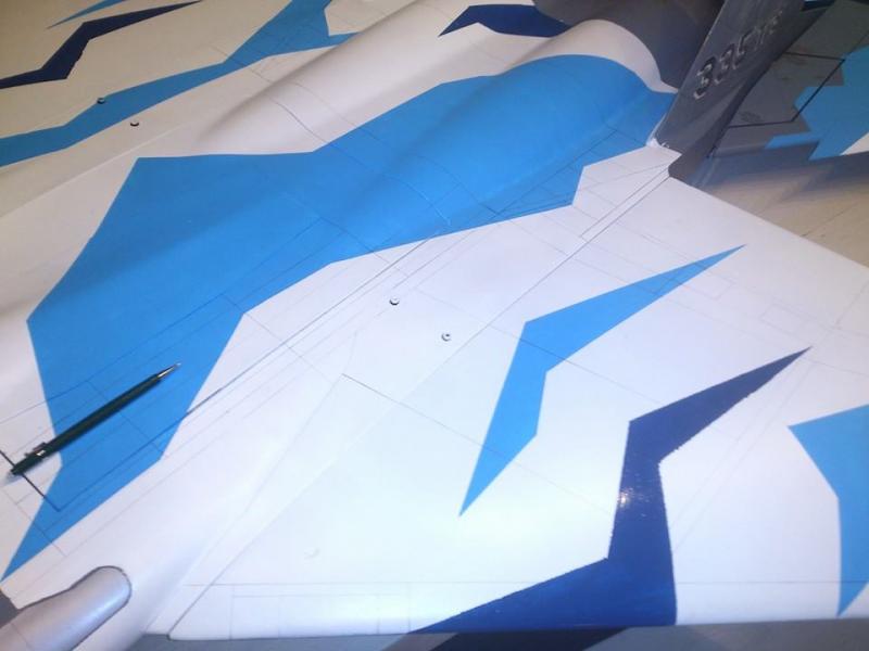

    Een tijd al geen update gedaan en ook niet echt heel veel gedaan veel te druk met werk en dan even geen tijd en zin, sinds een aantal weken weer verder gegaan me de F15 en veel gedaan in die weken:
    De neus:
    En druk bezig met de paneellijnen:
    Aankomende week de zijkanten en vert. stabilo's dan nog de decals en gaan we weer beginnen aan de inbouw van de turbine en rc spullen.

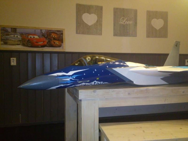

    De verticale stabilo's staan ook in kleur ik hoop deze week behoorlijk wat te kunnen doen heb een aantal dagen vrij en ik wil 'm klaar hebben voor 1 juni.
