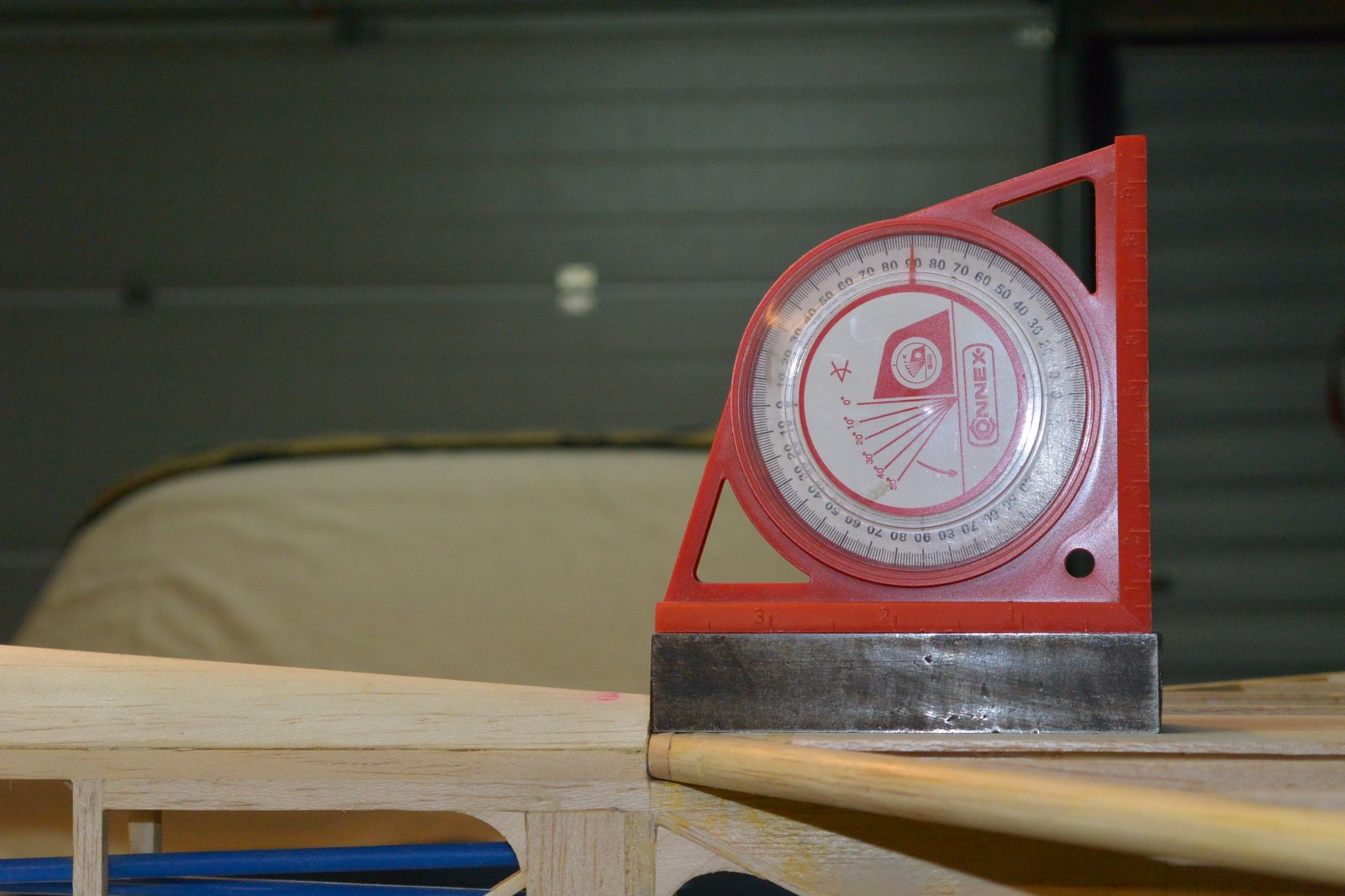

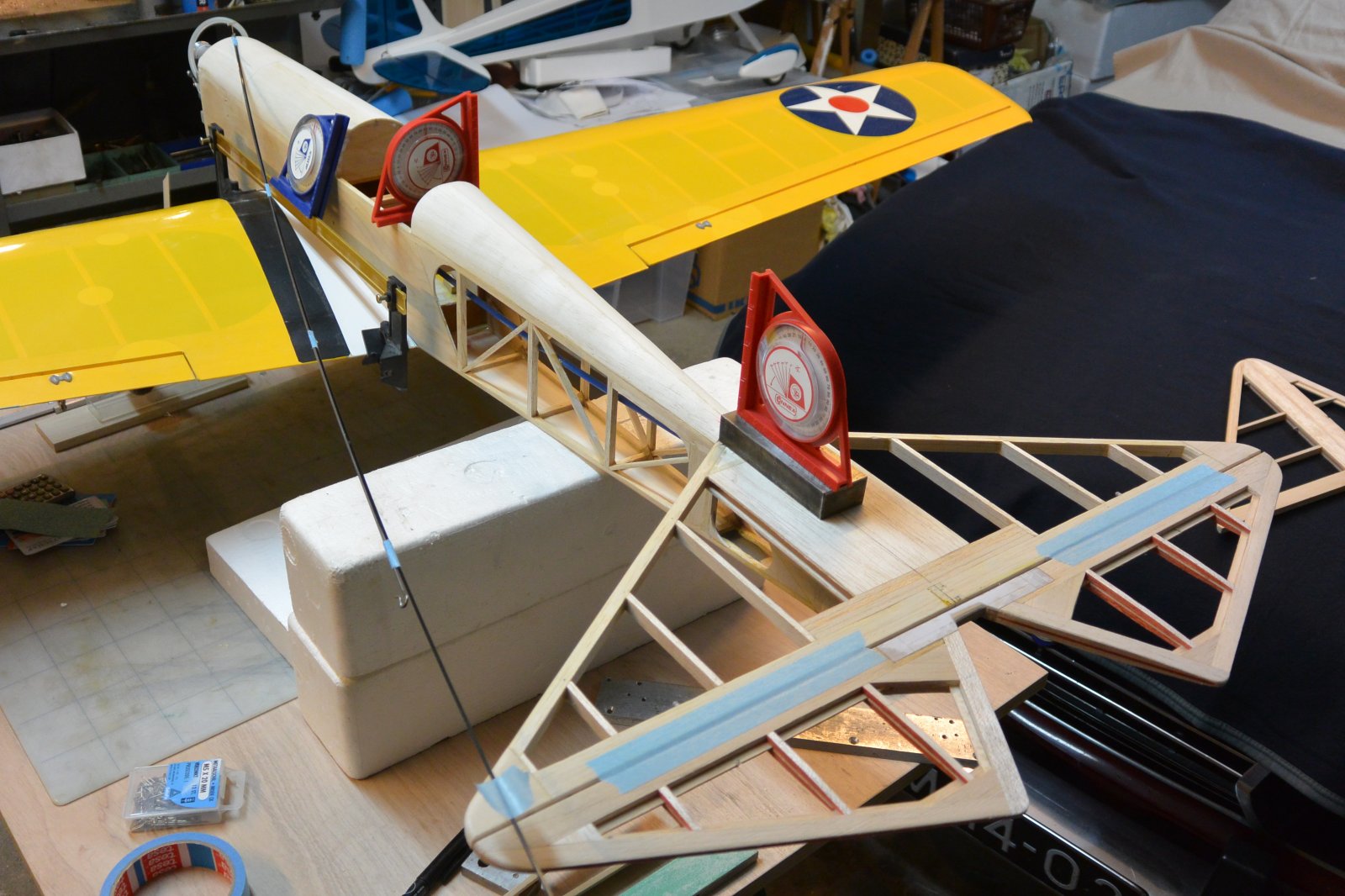

Ik leg op het stabilo vaak een waterpasje. Goed horizontaal. Toestel stevig afgelegd met wat lood stukken, als dat nodig is, opdat het niet verschuift tijden het klooien met de metertjes her en der. Je zou de instelhoek van de vleugel op 1,5 kunnen zetten tov het stabilo?
Of de instelhoeken hoeken van de Robbe Puma tekening kunnen overnemen?
Toestel waterpas stellen...

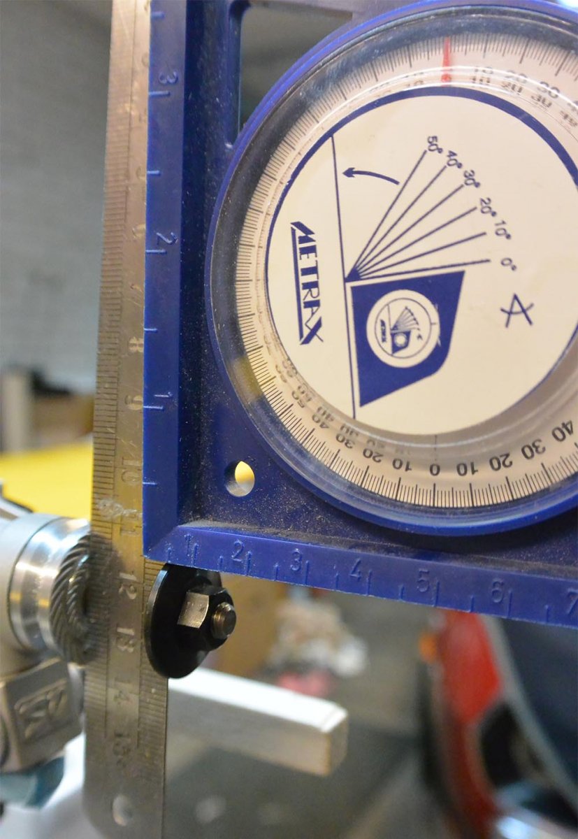

Domping en side-thrust meten met een stalen latje en een hellingmetertje van de bouwmarkt...
Deze metertjes zijn veel nauwkeuriger dan de lompe van GP. Die heb ik maar in een hoek van de kast gesmeten... onding!
