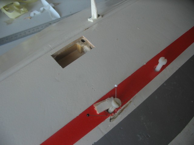

    Zo, er lopen weer heel wat projekten door elkaar (Deze, Diamant, Super Decathlon en de P-40 natuurlijk :lol: ) maar dat gaat allemaal wel lekker.
    Terwijl van de 1 de lijm droogt doen we weer wat aan de ander.
    Zo ook het stabilo van de Nomad even onderhanden genomen en de schade gerepareerd met een inzetstuk:
    Eens kijken of ik vandaag op het werk de rompachterzijde even kan schilderen en morgen lakken dan is die ook weer echt klaar.

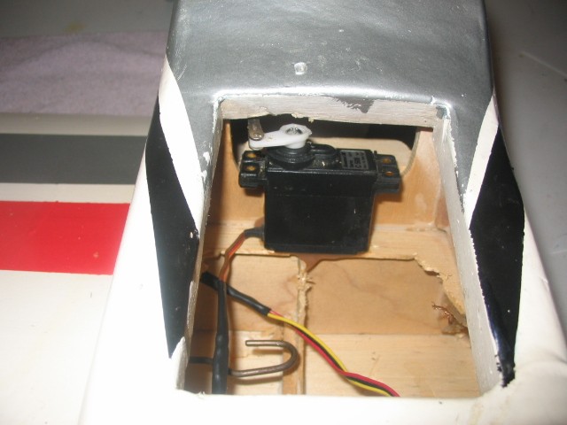

    Zo een ff een fotootje.
    Hier kun je zien dat ik gewoon een servo in de motorgondel heb vastgelijmd als aansturing voor de gasservo.
    Dit is in beide gondels zo uitgevoerd, dat voorkomt al een hoop aansturingsproblemen.
