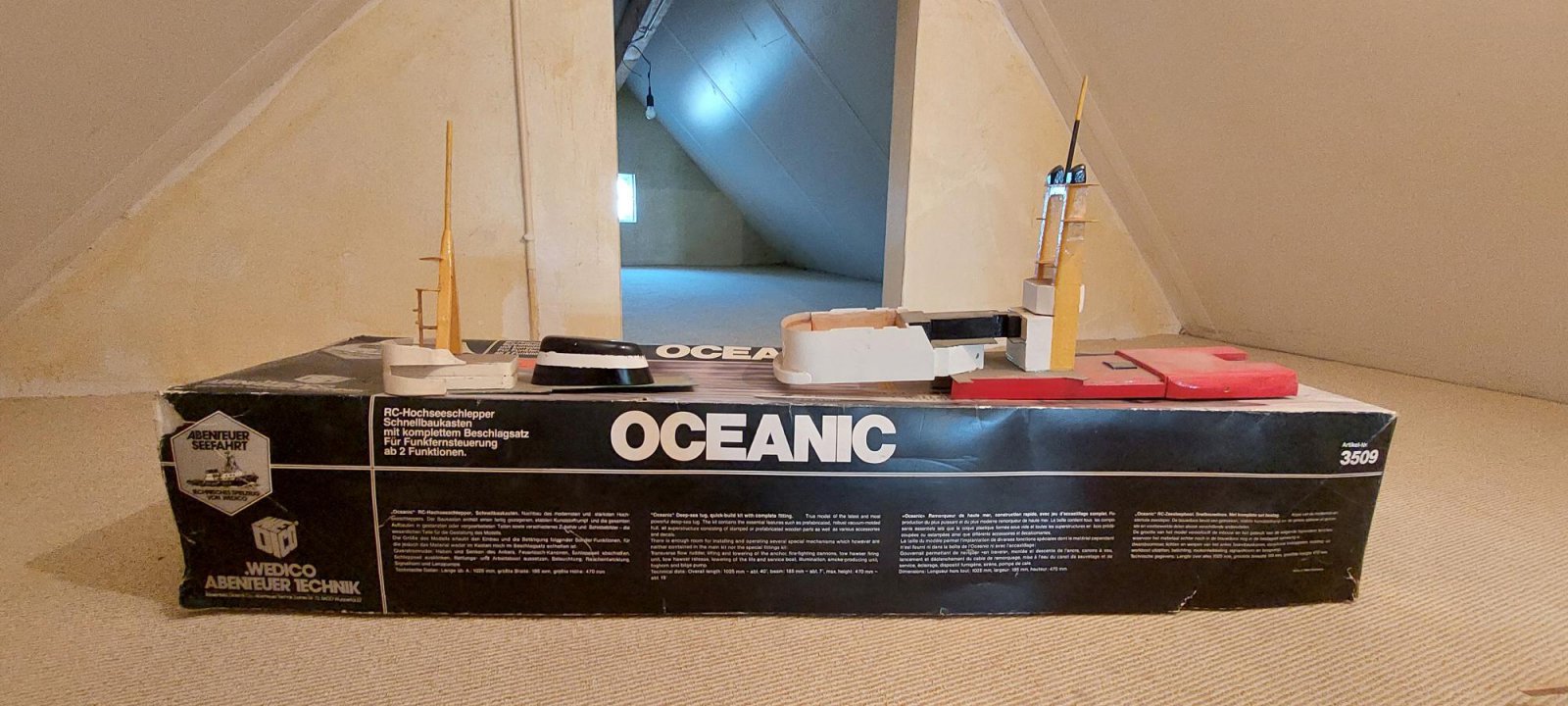

Dag Allemaal, Ik heb een oudere 110cm lange Oceanic Sleper staan met de motoren er nog in, maar verder helemaal leeg getrokken. Nu wil ik die weer gaan opknappen en zoek ik de missende onderdelen. Een aantal heb ik zelf al gevonden, maar als het gaat om accu, regelaar en dat met de motoren dan weet ik het niet zo goed. - Voor de aandrijving heeft de boot 2 12v Graupner motoren - een boegschroef - graupner 7.2v - waterpomp - merkloos 12v - roerservo - Towerpro MG995 - Hierbij vraag ik mij af of dit ideaal is voor een roerservo?! Hoeveel mah heb je nodig? Wat mij niet helemaal helder is bij een dubbele aandrijving of dat met 1 regelaar kan? Heb ik voor de boegschroef ook een regelaar nodig? Alvast bedankt voor het meedenken.
