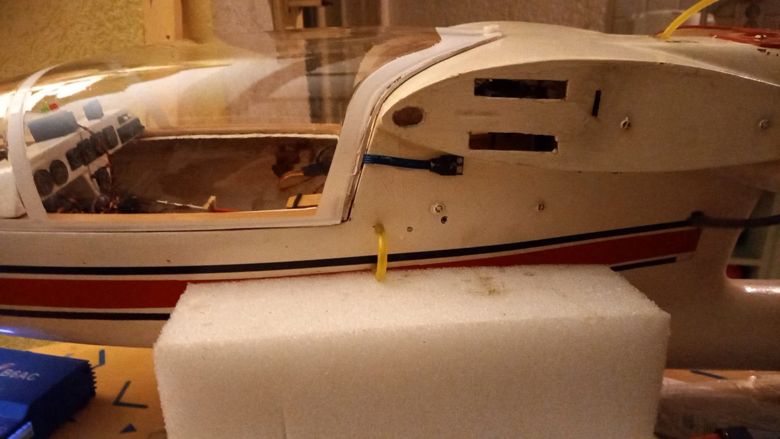

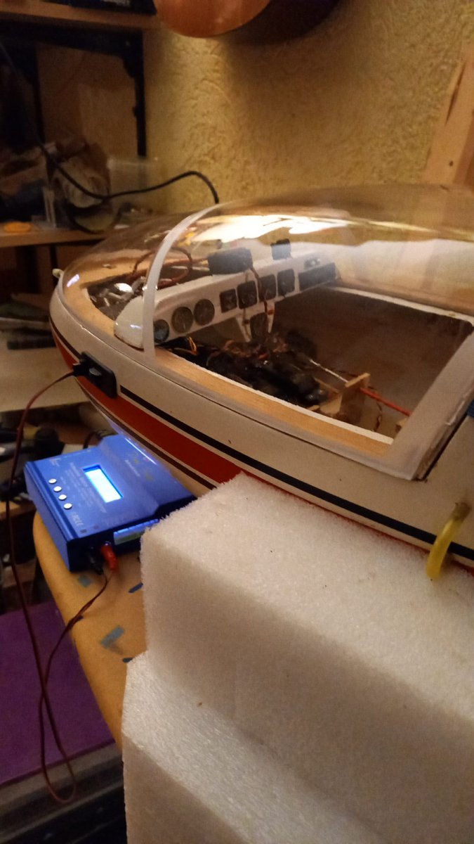

    Voorts, hoewel absoluut onbenullig gezien de snoerenspaghetti in de cockpit, toch maar het instrumentenpaneeltje eindelijk eens op zijn plek geplakt. Niet wereldschokkend, maar toch een klein verbeteringetje.
    En tot slot, een technisch klusje wat ook al een aardig tijdje op de plank lag: ook dit model is nu voorzien van de automatische mengselverstelling.
    Van het voorjaar wil ik de romp kaal strippen en van een nieuw strak laklaagje voorzien, en dan doe ik het nog wel een keertje netjes, maar dat postzegeltje aan het eind van het blauwe snoertje is een druk/temperatuurvoelertje, wat samen met een printje van hmeijdam er voor zorgdraagt dat de in de zender ingeprogrammeerde brandstoftoevoer aangepast wordt aan de buitentemperatuur en de luchtdruk (en dus ook aan de vlieghoogte).

    Kan die sensor niet gewoon binnen, of wordt het daar te warm? In de luchtstroom zal hij aardig afkoelen.

    Een sensor kent geen chill-factor. Dat geldt alleen voor ons mensen omdat wij de onhebbelijke gewoonte hebben om onze eigen temperatuur op peil te willen houden en ook nog eens vocht via onze huid verdampen…….;). Met name het verdampen van vocht leidt tot een lagere temperatuur. Zo kun je een blikje frisdrank afkoelen door hem in een nat washandje te wikkelen en in een luchtstroom te plaatsen (oude truuk (geen truck :)) van vrachtwagenchauffeurs). Een droge sensor heeft dit effect dus niet.

    Geheel correct. Zaterdag met een andere kist gevlogen, en het temperatuurverloop gedurende de vlucht hield exact gelijke tred met de hoogte, met één graad temperatuurverschil per 100 meter, maar voor de rest, van start en taxi tot take-off als een streep constant. Lang leve de logfuncties!
    En die sensor binne plaatsen: als je toestel in de zon staat, wordt het in de romp zomaar een graad of 5 tot 10 warmer als de buitenlucht, en dan loopt de motor dus wel 1,5 tot 3% te arm, en dat is behoorlijk veel.

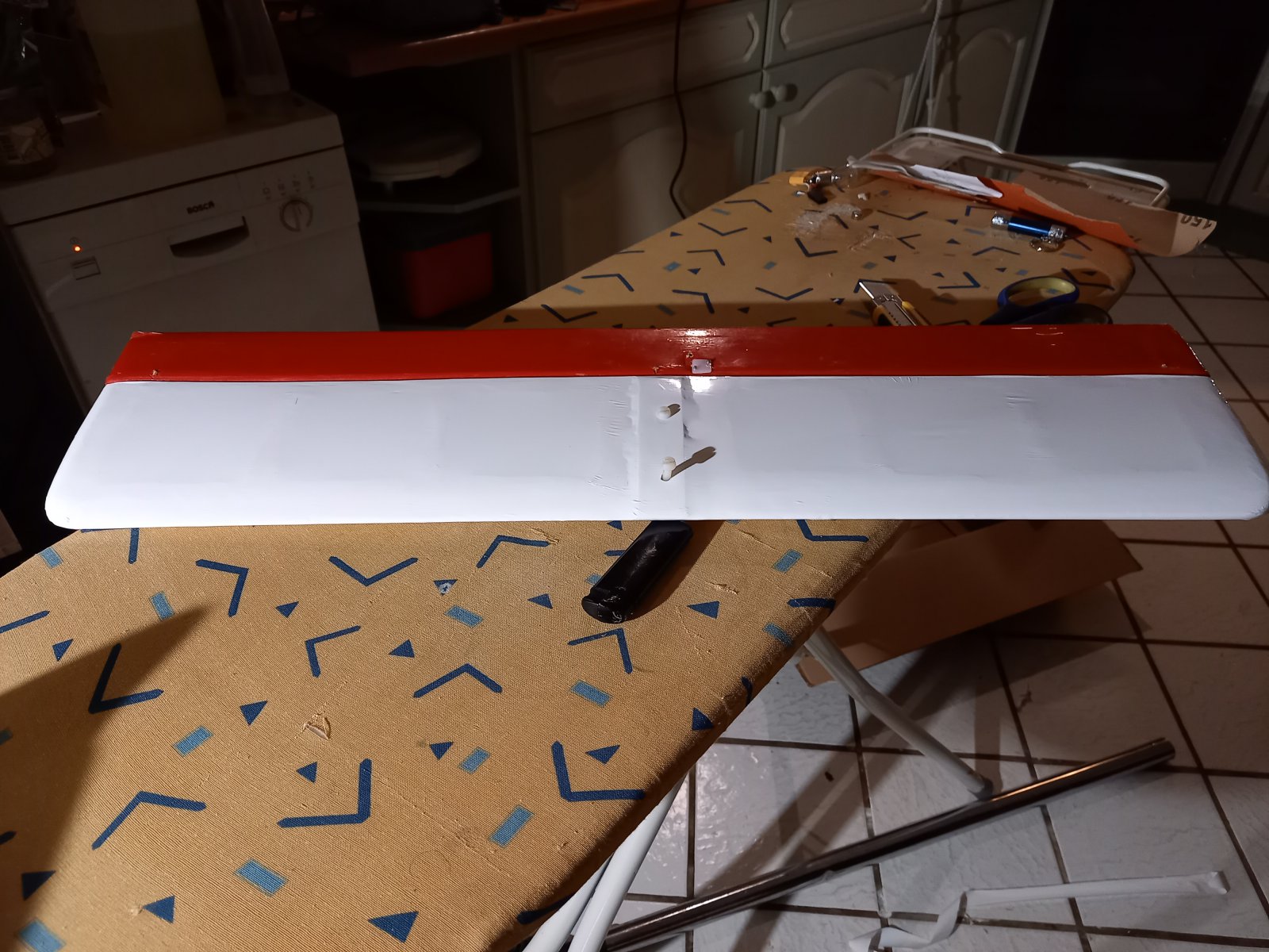

    En toen dacht ik "effe" de bespanning van het stabilo strak te trekken....
    Had het ding nog niet aangeraakt met het strijkijzer... :eek:
    Da's duidelijk geen Oracover, zelfs geen HobbyKing folie, en ook geen Solarfilm (wat ik al horrible spul vind)....
    En uiteraard is de witte folie thuis op... :mad:
    Nou ja, wel gelijk de gekegenheid om een klein "kraakje" te repareren....

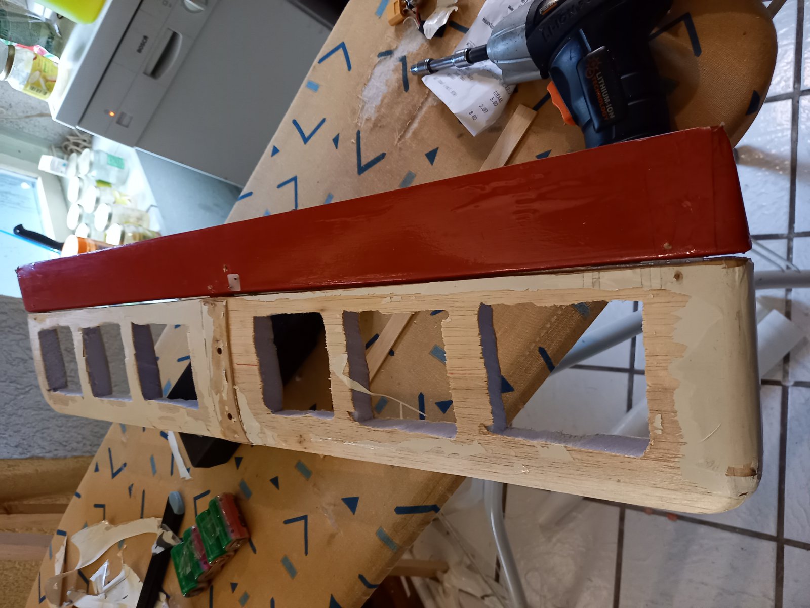

    Nou.... dat is een tegenvaller.... :mad:
    Niet alleen is de folie ongeloofelijk rotspul, maar... er komt een niet-origineel stabilo onder vandaan: naar mijn beste weten is het origineel een volledig beplankte ribbenconstructie, dit is een (zelf gemaakt? ingedekt schuim ding.
    Op zich helemaal niet zo super erg, maar het betekent dat wat ik dacht dat een kraakje was, en simpel wat hout vervangen, blijkt een "kneuzing" te zijn, en dat is een stuk lastiger zodanig te repareren dat de deuk niet terugkomt.
    Gaat wel lukken, maar een hoop omwegen, en het wegpeuteren van die folie is een drama, ik moet het er bijna per losse vierkante mm afschillen.... De hetelucht blazer werkt om een of andere reden echt totaal niet met deze folie.

    Nou, afgezien van de folie (die komt hopelijk morgen) is de reparatie al klaar: ik heb de deuk met laagjes hout opgevuld en weer in contour geschuurd.
    Morgen folie er over en dan is hij ook weer klaar.

    Ondertussen is hij aardig kaal. Helaas blijken de scharnieren buigscharnieren te zijn (dus geen pennen die er uit kunnen) en uitboren van de houten borgpennen is ook niet een erg trefzeker klusje. Dus de folie van het hoogteroer, daar moet ik nog eens goed over nadenken.
    Maar hij is op een paar snippertjes her en der, kaal nu:
    Blijkbaar merkte de bouwer van al dit moois dat de kist serieus staartlastig begon te worden, want de openingen zijn er tamelijk ruw en lomp uitgehaald. Ik denk dat ik dat ook nog even wat netter ga maken, al zag ik het onder de oude bespanning niet echt, maar met verse bespanning (die mischien wat doorschijnender is) wordt het wellicht zichtbaar en dan wil ik me er niet aan ergeren,
    Dit was de ergste deuk, en die zat aan de bovenkant, vol in het zicht. Helaas bleef er nét een klein beetje deuk over voordat de laagjes op waren, maar dat loopt niet over de volle breedte van de dam, dus dat laat ik maar zo, want dat is maar 1 of 2 tiende diep. Mischien een likje balsa-plamuur...
    De andere kant van de kneuzing was minder erg.

    Doordat er achteraf gaten in zijn gemaakt hebben de ribben van de stabilo hout waarvan de vezel in de verkeerde richting ligt, samen met dat schuim zo weinig stevigheid.

    Ongetwijfeld, maar daar doe je nu niet zoveel meer aan.
    Overigens valt het met de stevigheid gerust mee, het is sterker (voor een "plettende" belasting") dan een open ribbenconstructie zou zijn. VEEL sterker zelfs. Dus die "kneus" (het incident, niet de persoon) die ooit die deuk veroorzaakt heeft in een grijs verleden, dat moet een forse geweest zijn.
    Verder is het ook echt wel sterk genoeg hoor, dat is het probleem verder niet.
    Het probleem is dat door de manier waarop het afgemonteerd is, en de materialen die gebruikt zijn, het vrij lastig is om het weer echt mooi en netjes te krijgen, wat op zich zonde is, want dat stabilo is op zich verder echt wel netjes gemaakt.
    Maar zelf zou ik hier nooit ingedekt schuim voor hebben gebruikt, nee...

    :D :D :D dat van België wist ik... dat van het oude mannetje die er alleen maar boodschappen mee deed op de hoek, dat wist ik niet... :p
    Geen zorgen Peter, ik ben er nog steeds hardstikke happy mee, en ik weet dat jij hem niet gebouwd hebt, en ik weet ook dat jij hier niks van kon weten...
    En langzamerhand maken we hem gewoon weer helemaal netjes.
    Kijk maar:
