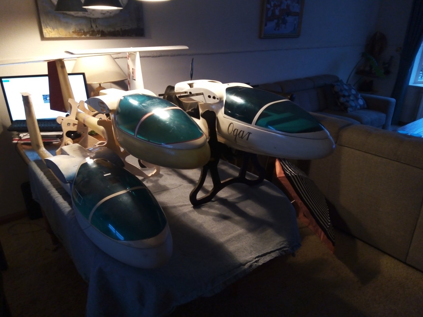

    Vanavond rijdt er een groot liefhebber uit België 2 uur naar Amersfoort om er 1 over te nemen. Mooi restauratie project, maar heb een groot vertrouwen in hem.. Hebben we in het aankomende jaar 4 modellen vliegend in de Benelux... Ik voel een meeting aankomen. Hoop ook dat Tom zijn opbouwproject in dit topic wilt weergeven, vooral met veel plaatjes..

    Prachtig, tis niet alleen een monster in de lucht maar ook op tafel hoor :)

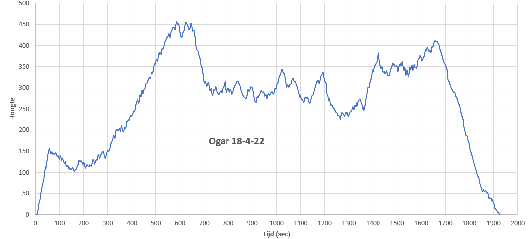

    Er is hier wel eens stellig beweerd dat Ogar nooit een goede zwever zal zijn :offtopic:.
    Wel, de praktijk bewijst het tegendeel: Als er thermiek is geeft Ogar menig zwever het nakijken. Dankzij de flinke koorde en de dikke romp kun je haar tot op grote afstand goed zien. En met die hoge vleugelbelasting van 60 gram/dm2 kachelt ze stevig door en vlieg je moeiteloos van de ene thermiek bel naar de volgende.
    Hieronder de vlucht van vandaag. De eerste 50 seconde de motor aan voor een start op eigen kracht vanaf de grond, verbruik 260 mAh. Daarna moeiteloos een half uur boven blijven zweven. Bij de 650 seconden op 450 eh foot :rolleyes: heb ik de remkleppen uitgeslagen om hoogte af te bouwen. Hetzelfde vanaf de 1700 seconden.
    En hier niet te zien, maar de start en landing op het ene wiel lukte deze keer zo mooi. Ik was er zelf sprakeloos van. Kan Ogar iedereen aanbevelen.

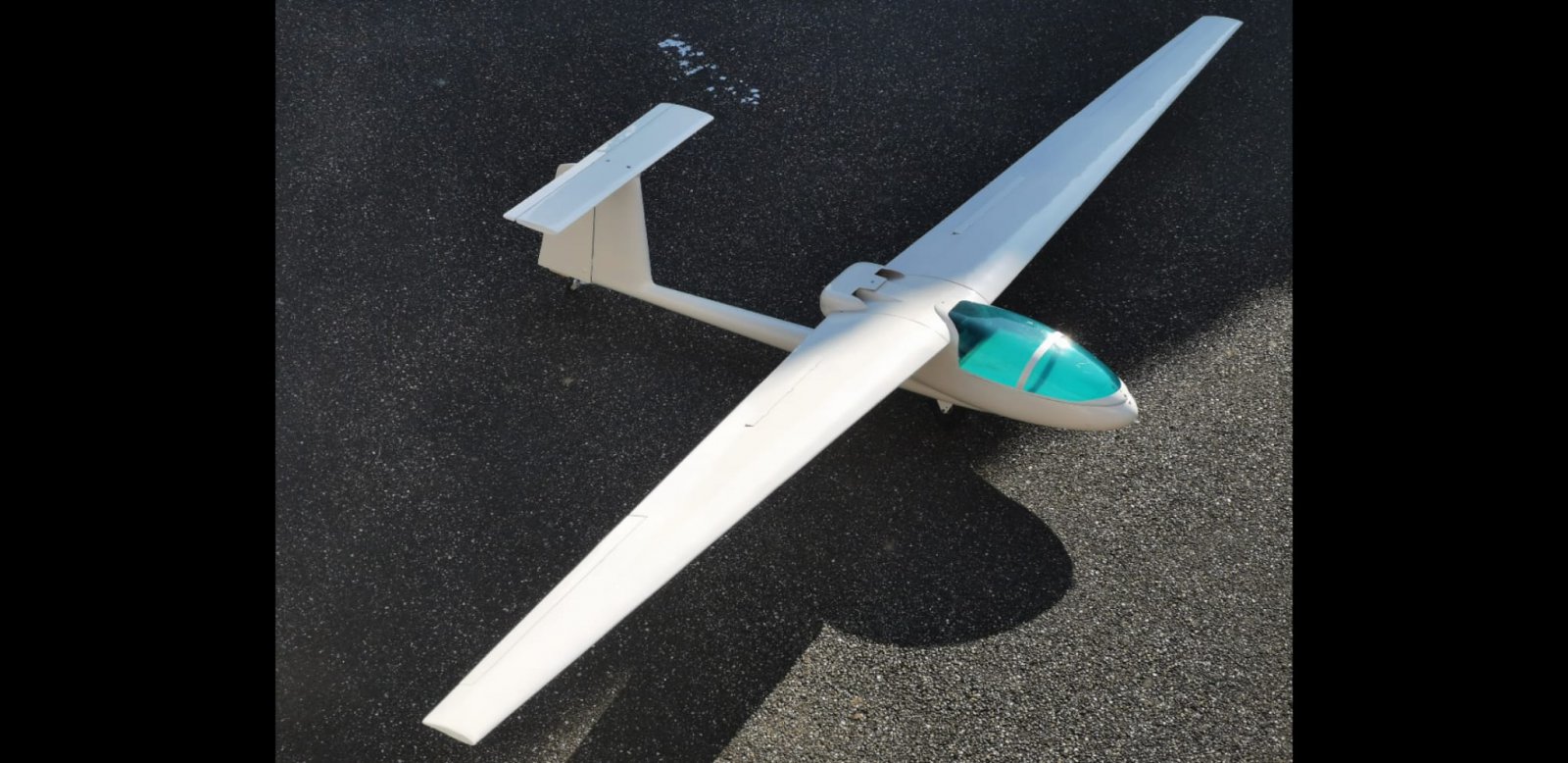

    Mooi omschreven Maarten, tranen in mijn ogen:D IMG-20220415-WA0005.jpg
    Deze stond tot vorige week nog te koop in Noord Frankrijk... Geen motor erin maar wel een sleephaak..

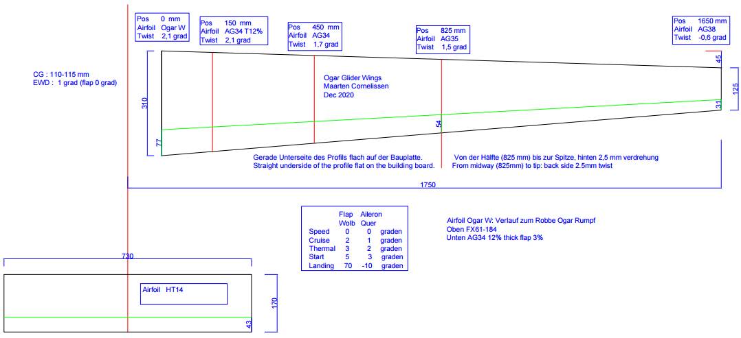

    Ik krijg af en toe een vraag over profielen e.d. van de nieuwe Ogar vleugel waarmee ik vlieg. Heb de aerodynamische data in een tekening gezet, zie de bijlage.
    De AG34-38 serie is speciaal voor ribbenbouw. Wil je de vleugel uit schuim snijden en met hout bekleden dan is de AG40-43 serie een geschikter keuze.
