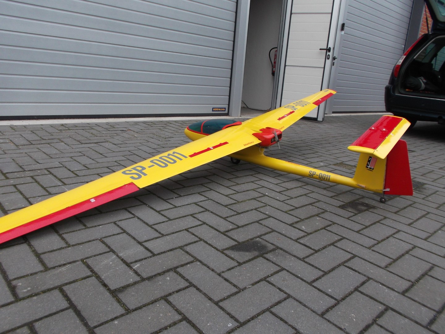

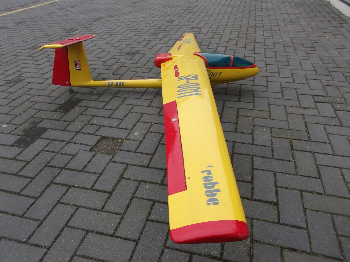

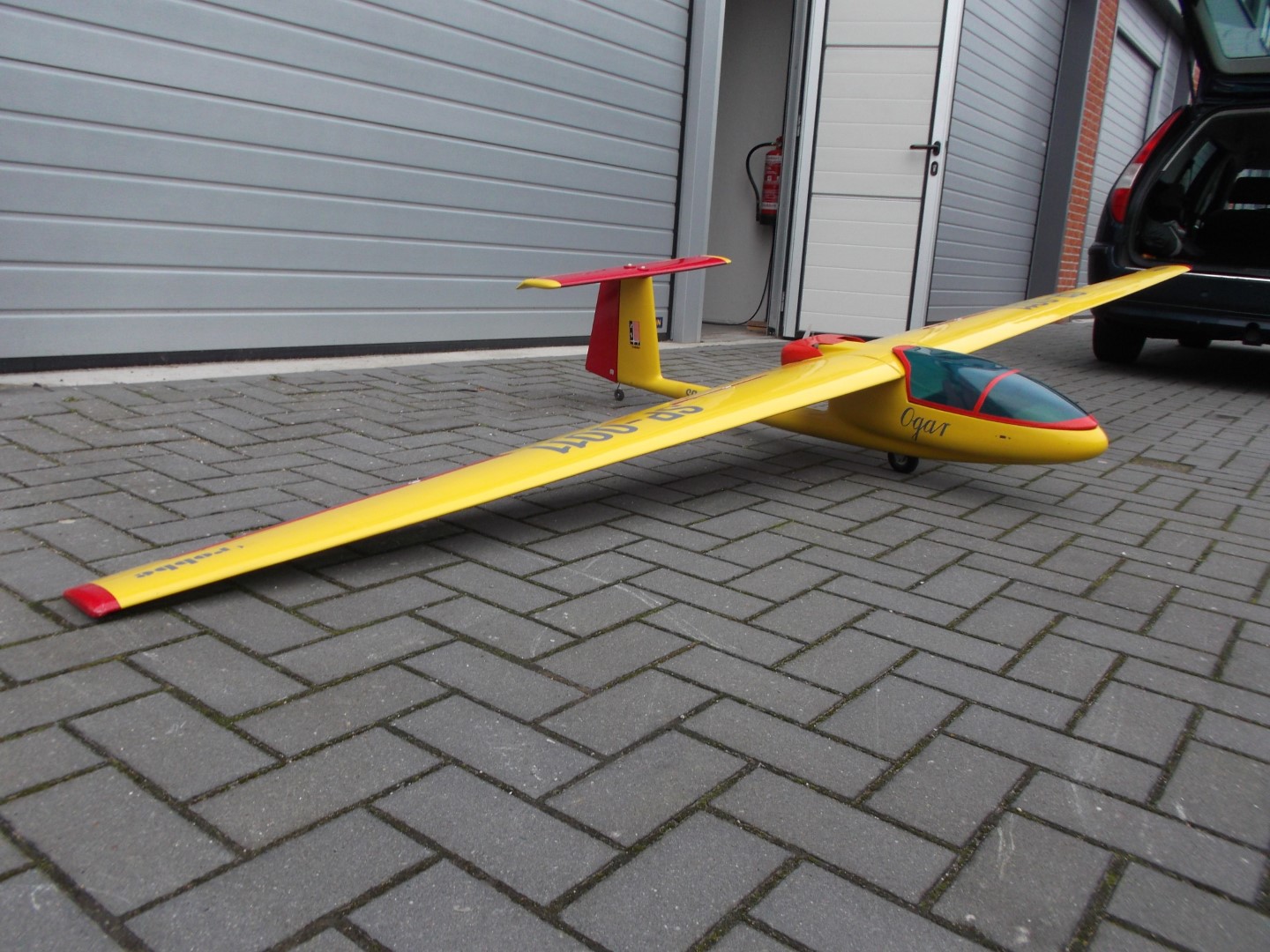

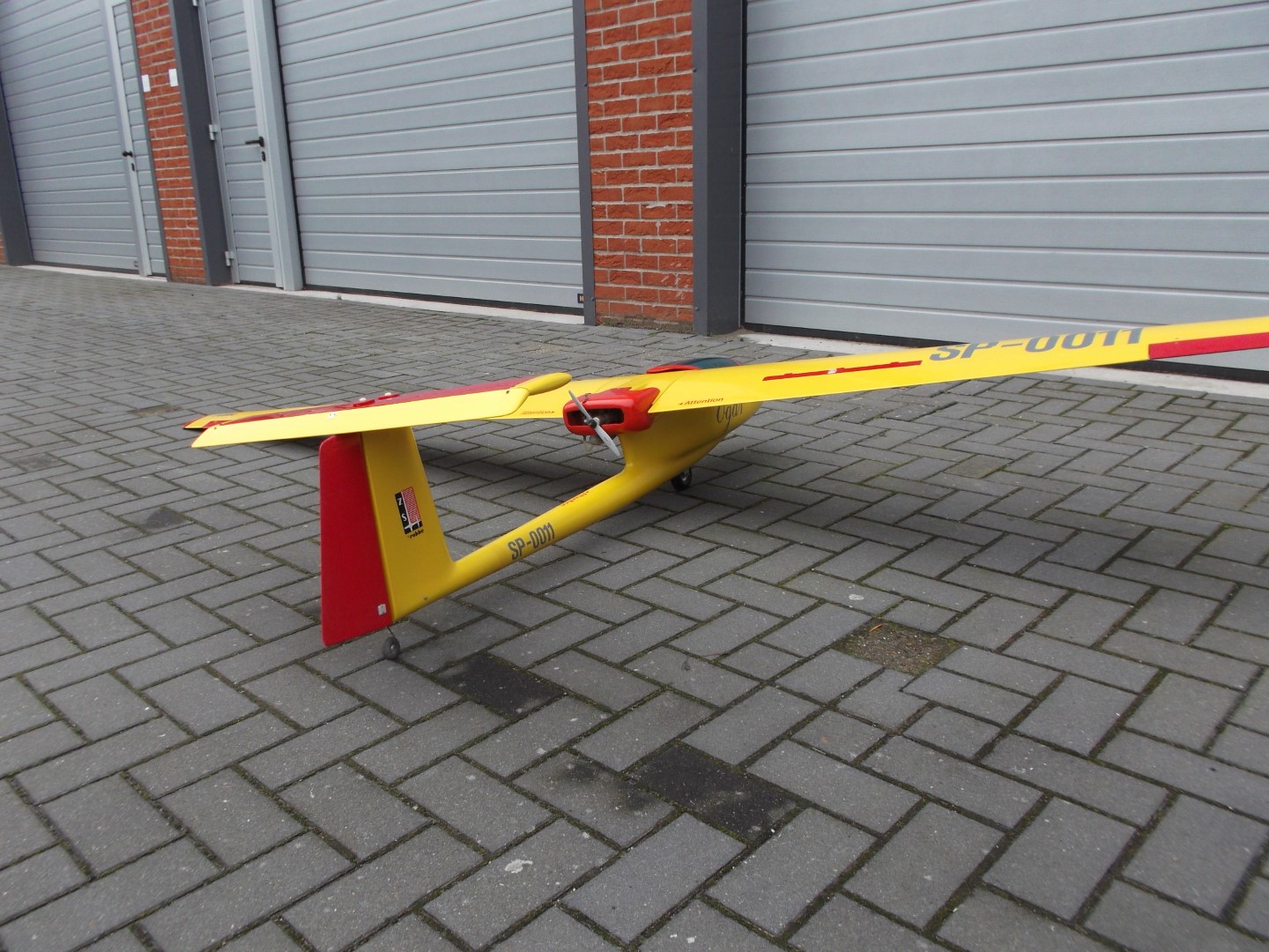

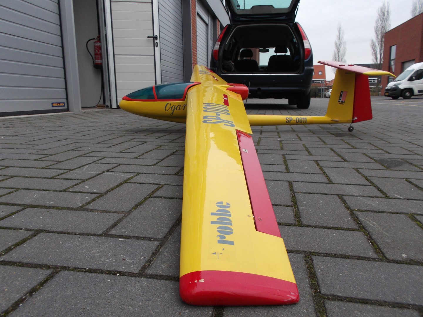

    Kijk eens wat er hier uit de appelboom is gevallen,
    Gelukkig niet te hard, ik kon haar net op tijd opvangen:thumbsup:
    Een maagdelijke dikke Poolse dame.
    Zo te zien nog nooit gevlogen, en erg mooi gebouwd.

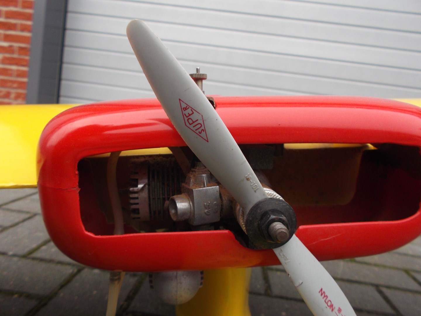

    met een OS.25, ja, de propeller zit verkeerdom, zo was die gemonteerd.
    Zou dat vliegen met zo'n kleine motor en een 7X4 propje??
    Motortje ziet er als nieuw uit, draait ook vrij rond met goede compressie. DSCF0132 (Groot).JPG
    Tank in de neus gemonteerd (zou dat werken?)
    Bevestigd voor mij dat die nog nooit gevlogen heeft.

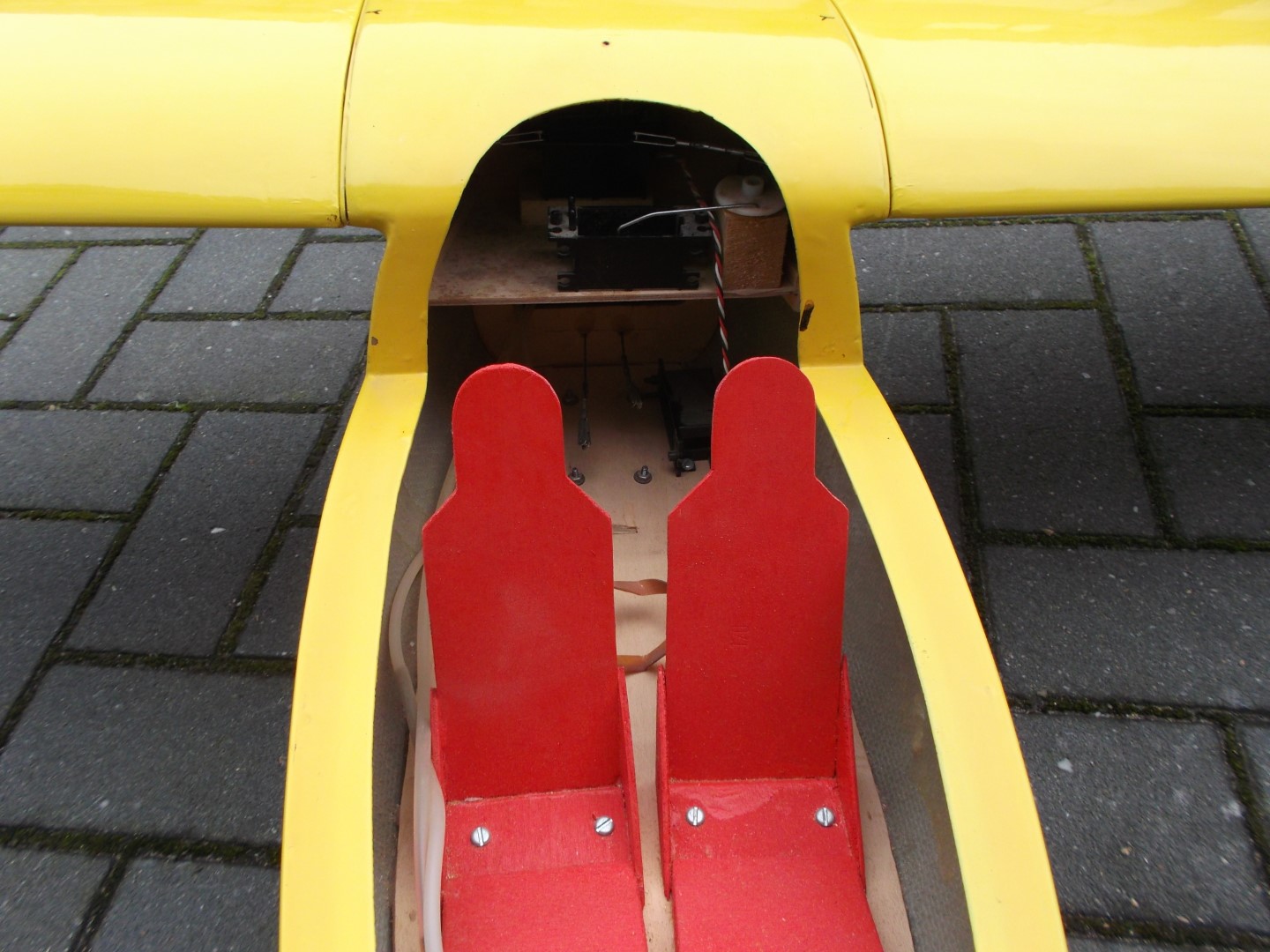

    Aansturing van de verstoorders en ailerons origineel met omlegsegmenten en centrale servo's.
    Stangen in de vleugel gaan zeer zwaar, ik hoop dat ik dat gangbaar krijg, ik wil eigenlijk niet in de prachtig gebouwde vleugel snijden.
    Als het niet anders kan, komen er aileron servo's in de vleugel.
    Richting roer wil ik met pull-pull uitvoeren, hoogteroer moet ook anders, misschien servo in het kielvlak.
    Ze wordt wel elektrisch, zou 4S werken?

    Mits op normaal gewicht, vliegt dat gewoon met een .25 tweetakt glow, maar het lijkt me stug dat dat een 7 x 4 propje is.... zou 9 x 4~6 moeten zijn (of is ".25" de typfout en is het maar een .15? Want dán vliegt ie niet...).
    Of het van de grond los wil komen is een ander verhaal.
    Tank in de neus gaat inderdaad vermoedelijk ook niet goed uitpakken.
    Pull-pull op rudder is geprobeerd, gaat hoogstwaarschijnlijk niet goed werken.
    Mooie kist om te zien!

    Het is echt een .25

    :D dán is her geen 7 x 4 prop (of in ieder geval hóórt daar geen 7 x 4 op).
    Nou kan ik niet zien welke OS, want een FSR, FX o.i.d. is twee keer zo sterk als een FP of de oude RC...
    Je kunt de stuurkabels niet rechtsstreeks opspannen, die moeten via een soort van "z-geleiding" van het cockpit-dek naar het niveau van die staartboom geleid worden, en dat wordt een nachtmerrie om aan te leggen, en een drama om spelingvrij te krijgen.
    Ikzelf heb het niet geprobeerd, maar Maarten geloof ik wel...

    Motor is echt een .25,volgens mij een FP, propje zat er op, en verkeerd gemonteerd.
    Alles is nog zoals ik haar heb opgehaald.
    Bevestigd allemaal alleen maar dat ze nog nooit heeft ( kunnen vliegen) gevlogen.
    Wiel zit met twee aluminium hoekplaten aan de cockpit bodem geschroefd, die in de romp zit verlijmd.
    Rudder servo wil ik in de cockpit bodemplaat zetten, dan is het een rechte lijn naar het roer, dus zou moeten werken.
    Maar, zoals gezegd, ze gaat in de wacht, ik meld als ik verder ga!

    Moet willen, maar handstart, en weinig vermogen.
    Als daar geen spanten en balken zitten is dat te zwak.
    Dat kan dus niet, want daar zit het wiel...
    Dan moet de servo vóór het wiel en de kabels tussen rompwand en landingsgestel-constructie door...
