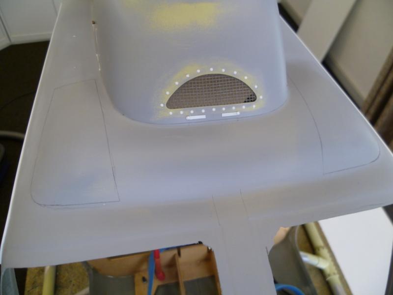

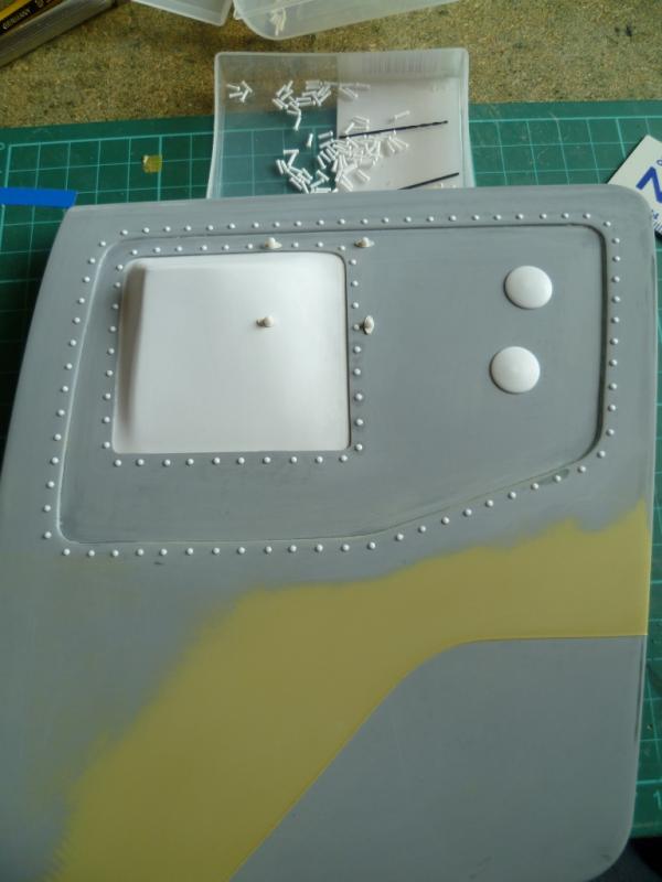

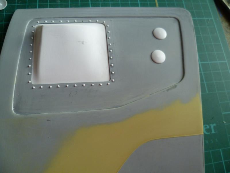

    Verder met het deurenverhaal...
    Verluchtingskleppen stonden als volgende op de lijst, niet ingewikkeld, gewoon ff de juiste maat van afdekkapje voor bouten vinden in de plaatselijke doe het zelf zaak, en we zijn er
    [​IMG]
    Volgende was een stuk lastiger, aan de binnenzijde van de linkse deur hangt de first aid kit, deze is er later op die plaats gezet met wat bouten door de deur. Simpel voor de fullsize om te maken, maar in model toch wa lastiger. Die dingen zijn nogal klein, en hebben toch redelijk wa tijd gekost..
    [​IMG]
    Dan gewoon positie bepalen, en we zijn er
    [​IMG]
    En dan maar weer rivetjes zetten.....
    [​IMG]
    Nog bijlange niet klaar....
    groeten,
    Didier

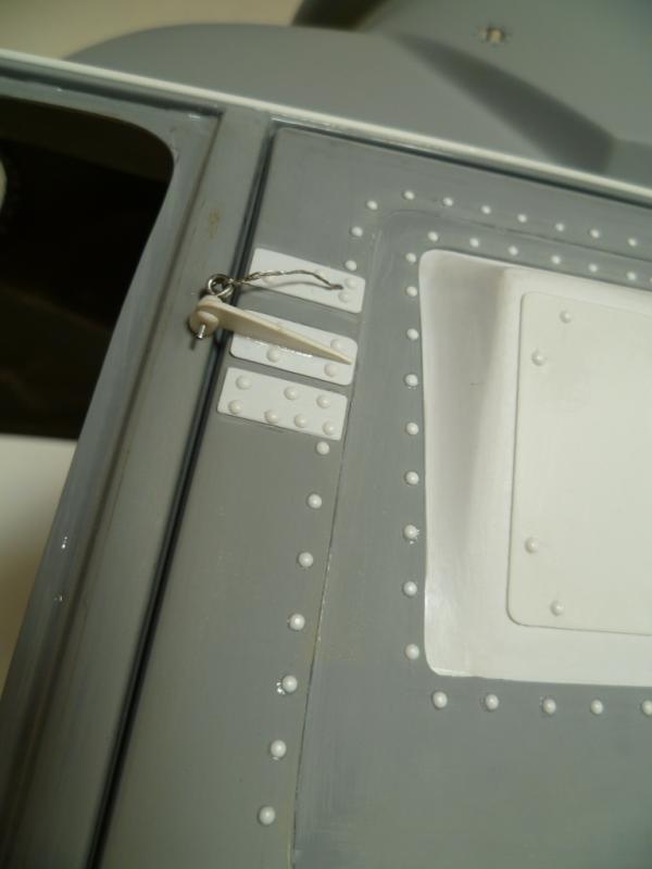

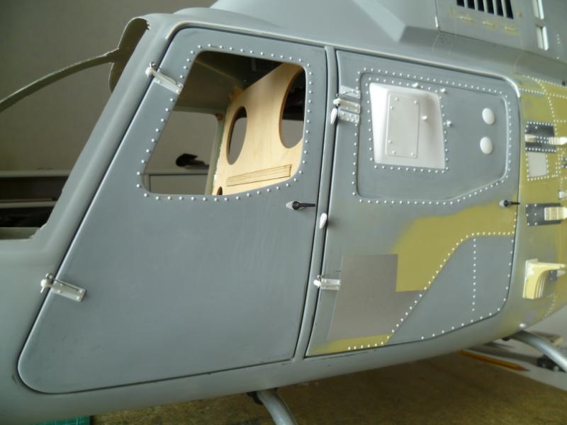

    Vrienden,
    Het is hier door allerhanden omstandigheden wat stiller geweest, uiteraard is het vliegweer best goed te noemen, daardoor wat meer gevlogen, helaas ook een vliegtuigcrash met de nodige herstelwerkzaamheden tot gevolg, en ook de A 10 heeft weer geregeld gevlogen, zo ook op de jet meeting in helchteren, waar deze foto werd genomen, die ik jullie niet wilde onthouden
    [​IMG]
    De kiowa heeft enkel nog wat verdere afwerking aan de deuren gekregen, paneel dmv folie, wat rivetten en nog wat opzetplaten.
    [​IMG]
    Hetgeen nog ontbreekt zijn de scharnieren die ik zelf wil maken, en een luchthapper aan de onderzijde, waarvoor ik beroep ga doen op de 3D print kenners..
    wordt dus nog vervolgd, hetzij met wat vertraging..

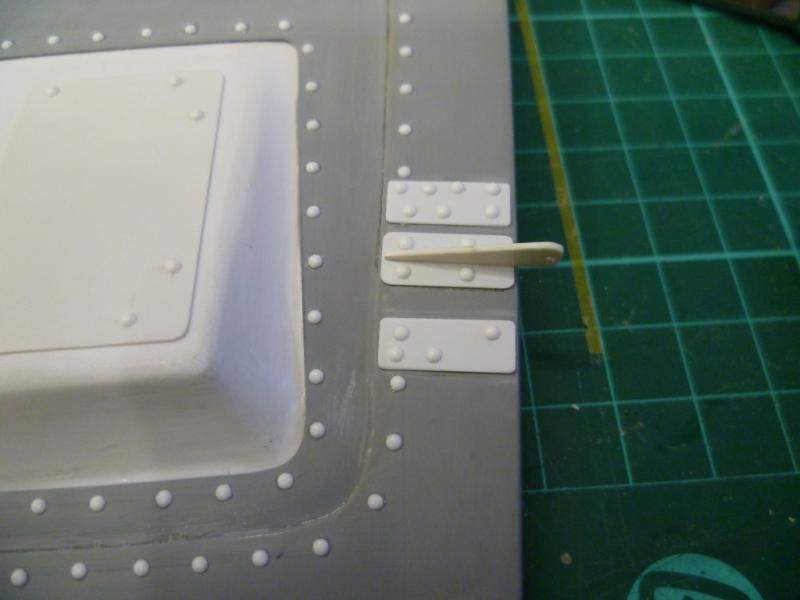

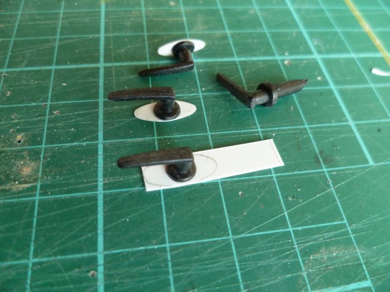

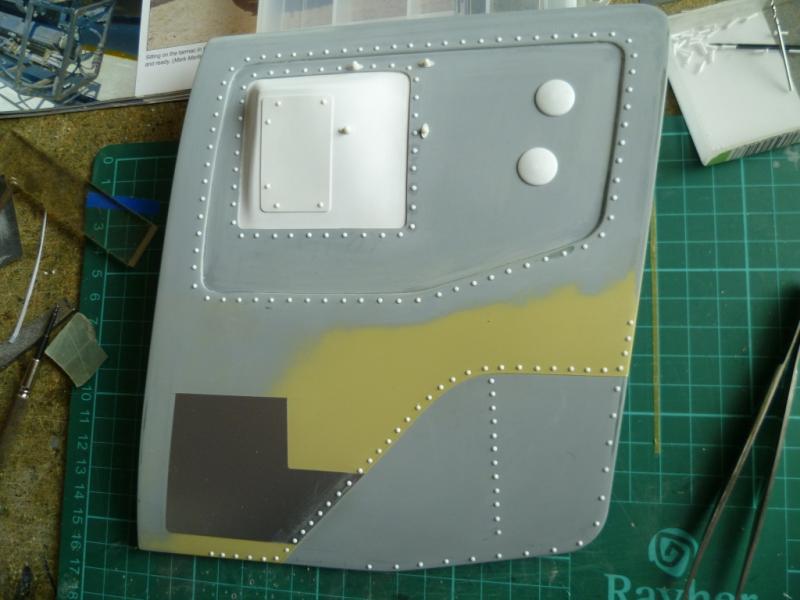

    Kiowa time!

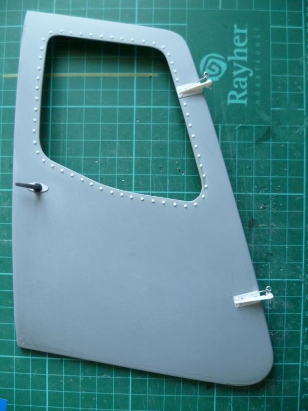

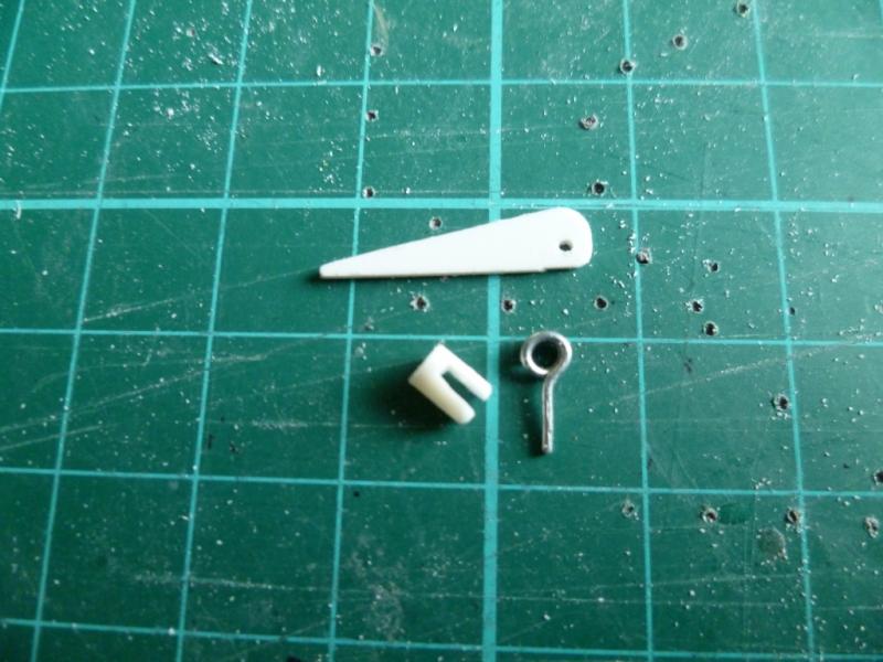

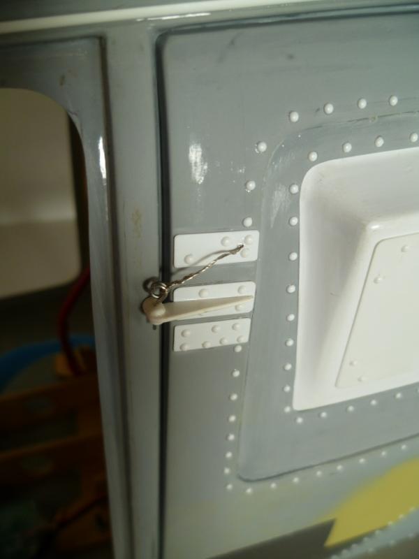

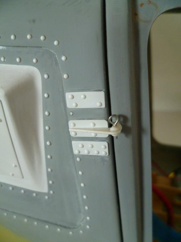

    Verder met de achterste deuren, de scharnieren hievoor zijn aan de beurt. Na wat foto's te hebben bekeken heb ik besloten ze maar zelf te maken, ik vond niet meteen iets aanvaardbaar in de handel.
    Deze zullen bij het model niet functioneel zijn, daar de deur er in z'n geheel wordt uitgenomen om accu's te wisselen.
    Ook bij de full size zijn deze uitneembaar, vandaar de wat extra details die ik kon maken..
    de onderdeeltjes..
    [​IMG]
    het is prutswerk.. dat kun je zien aan de verhoudingtov de werkmat..
    op de romp gelijmd en van wat rivetjes voorzien..
    [​IMG]
    pennetje erdoor, dit wordt bij de full size eruit getrokken om de deur snel te demonteren..
    [​IMG]
    en tenslotte het kabeltje waarmee het de pen vasthangt aan de deur
    [​IMG]
    [​IMG]
    Ziet er allemaal simpel uit, maar kost toch weer meerdere uren om te maken..

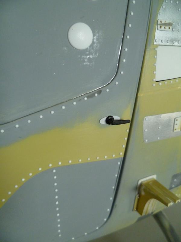

    vervolgens nog de deurklink, deze komt wél uit de handel, gewoon wat netjes geschuurd, en van extra detail voorzien
    [​IMG]
    En gemonteerd:
    [​IMG]
    Zo, op de luchthapper na zijn de achterdeuren klaar, we kunnen weer verder ;-)

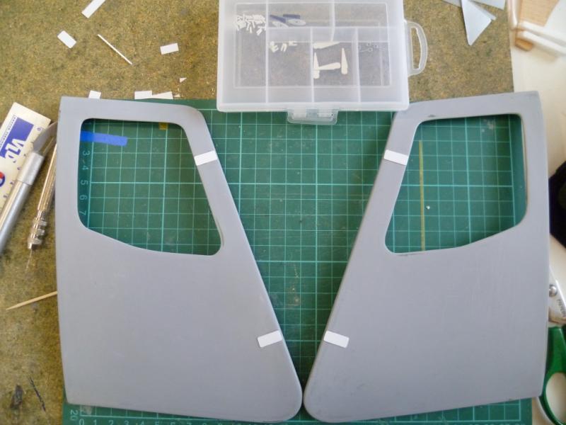

    Venster uitgesneden, geheel opgeschuurd, en al de eerste plaatjes voor de bekende scharnieren geplakt
    [​IMG]

    heel wat uurtjes verder zijn beide deuren voorzien van de nodige scharnieren, klink en rivetten..
    [​IMG]

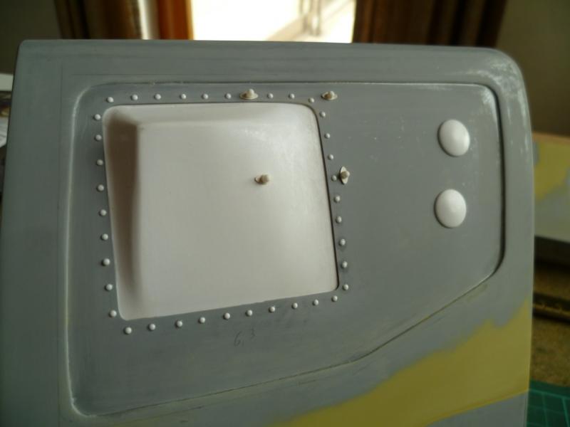

    Voor het venster in de deur moest ik een methode vinden om de verluchtingsklepjes simpel na te maken. Niet functioneel, maar gewoon de illusie creëren.
    Op de foto is het venster even met tape vastgeplakt, uiteindelijk wordt dit pas na het spuiten van de heli definitief gemonteerd.
    [​IMG]

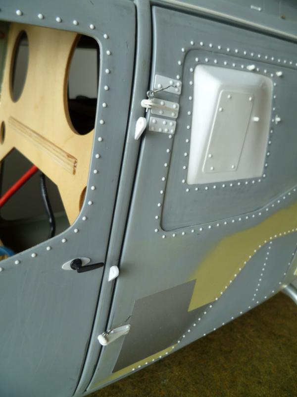

    Een overzichtfoto van beide deuren op de heli
    [​IMG]

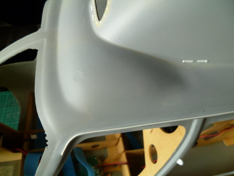

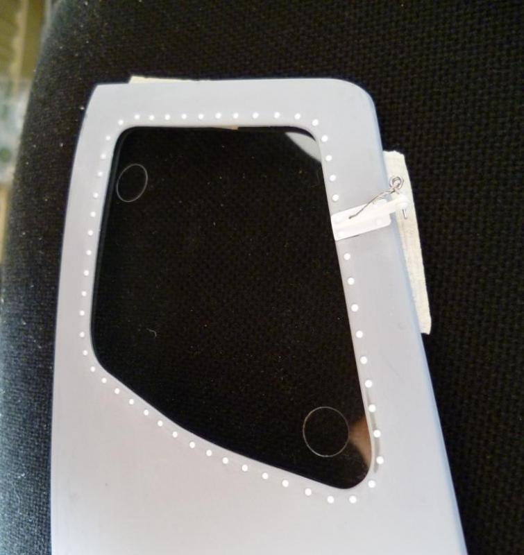

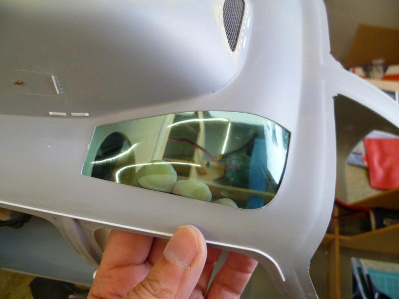

    En weer een kleine uitdaging, er moeten boven de cockpit 2 venster gemaakt worden, deze zijn niet vlak zoals bij de gewone jet ranger, maar gebold. Enige aanduiding is niet op de romp aanwezig
    [​IMG]
    Gelukkig zijn de vensters wél meegeleverd, blijbaar over dezelfde mal getrokken als de romp, het ziet er niet meteen duidelijk uit.
    [​IMG]
    Na wat overwegen heb ik besloten deze vensters langs de binnenzijde te positioneren, daar er aan de buitenkant ook niks is voorzien.
    Dus foto's van de full size bestudeerd, en het zaakje afgetekend
    [​IMG]
    Dan was het maar kwestie van alles uit te snijden, op maat te maken en te passen... ziet er dus goed uit op deze manier.
    Bevesting gebeurt met enkele minischroefjes van 1mm, lijmen vind ik riskant, daar de vensters gemonteerd worden na de spuitwerken..
    [​IMG]
    Ook weer klaar :)
    Zo te zien wordt het weer volgende week beter, dus zal er mss meer gevlogen dan gebouwd worden..
    groeten,
    Didier

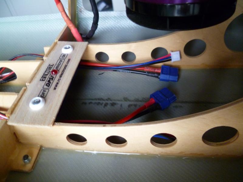

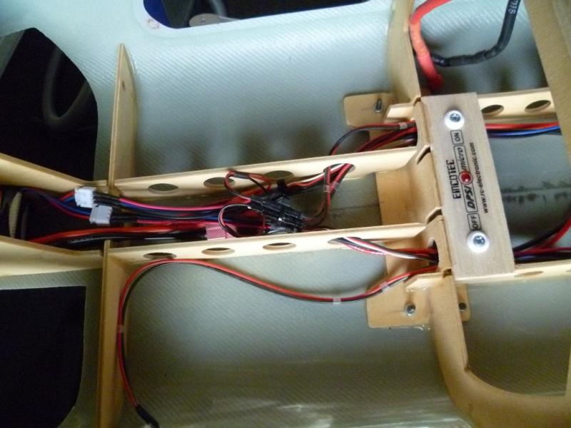

    Daar ik de heli al geruime tijd af en toe testvlieg, heb ik nu maar eens een deftige switch en dubbele lipo's geinstalleerd als Rx accu's..
    Alles op zijn definitieve plaats, onder te toekomstige cockpitvloer dus..
    [​IMG]
    Uiteraard ook de nodige laadkabels voorzien :)
    [​IMG]

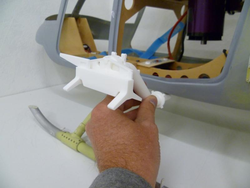

    En toen hadden we een pakketje met 3D prints...

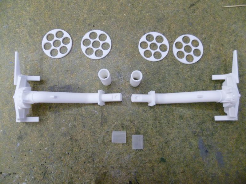

    [​IMG]
    Het betreft de houders voor de rocket pods, wat onderdelen voor de rocket tubes, en luchthappers voor de deuren.
    Hieronder komen dus de rocket tubes..
    [​IMG]
    En deze komen ongeveer hier uit de romp..
    [​IMG]
