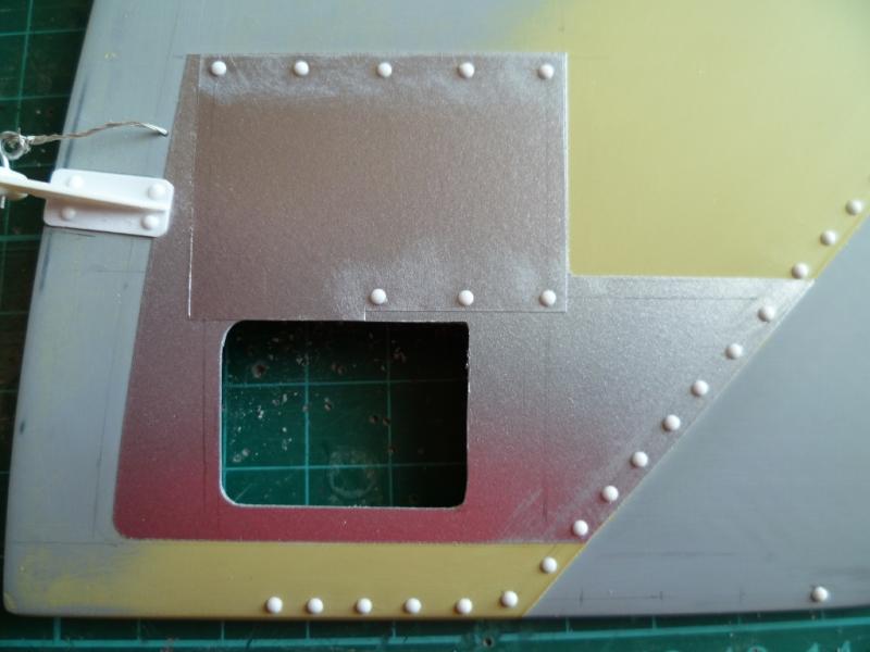

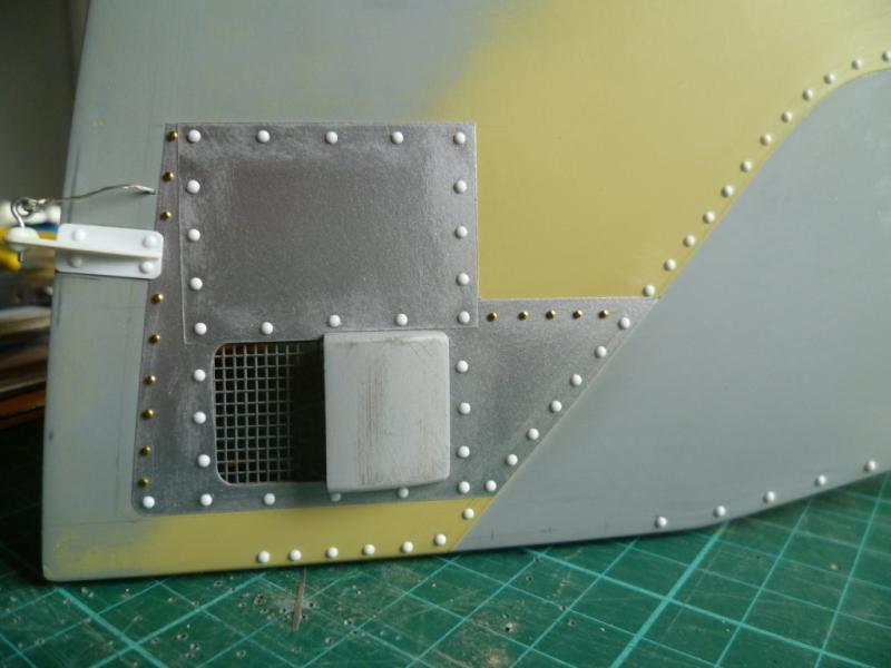

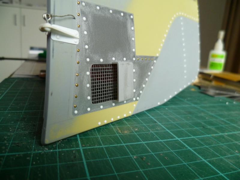

    Toch nog wat tijd gevonden om aan de deuren verder te werken, laatste detail; de luchthapper.
    Positie bepalen, nog een extra paneel monteren, gat uitzagen en de eerste rivetten plaatsen... rode schijn was van m'n shirt..
    [​IMG]
    Menig uurtje later... luchthapper gemonteerd, rivetten geplaatst, ziftje achter het gat.. deur 1 klaar :)
    [​IMG]
    [​IMG]

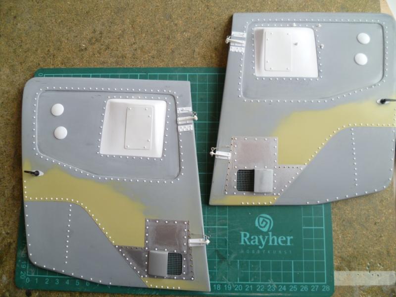

    Ook de 2e deur is nu volledig klaar :)
    [​IMG]

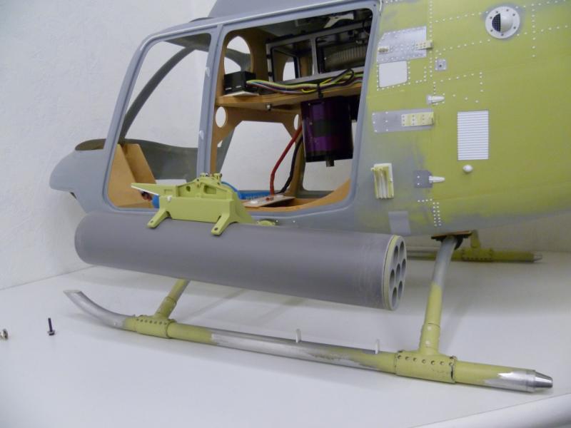

    Iets anders dan de andere keren, ik ben dus begonnen aan de bevestiging van de steunen voor de rocket pods..
    [​IMG]
    Ik ga deze keer even wat bouwstappen overslaan om jullie het filmpje van de testvlucht te tonen, de bouwfoto's zijn voor de volgende gelegenheid
    Doel van de vlucht was kijken of deze steunen enigzinds zouden trillen, wat dus niet het geval was :)
    Verder heb ik de wattmeter er nog eens tussengehangen, resultaat: 30amp piek , 2500mah verbruikt op kleine 7 minuten.. mooi dus!!

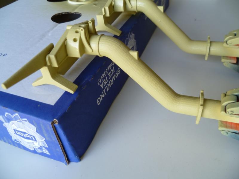

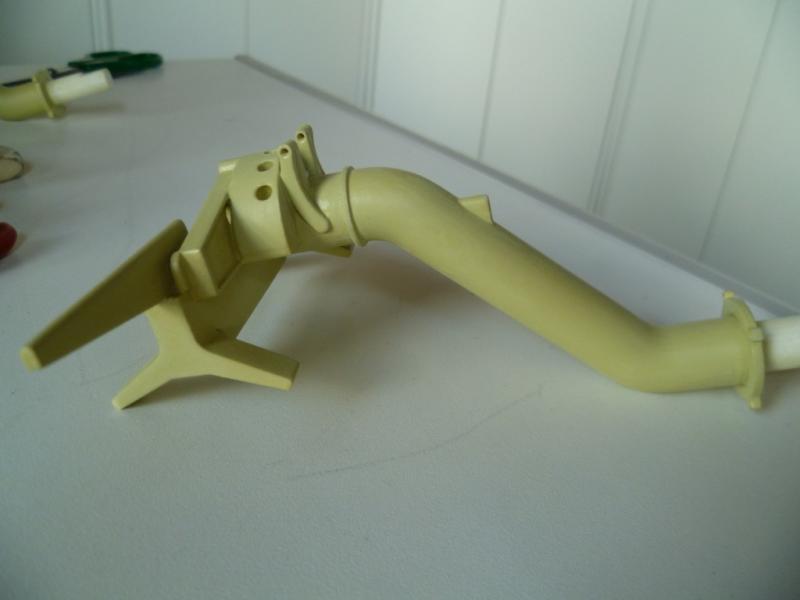

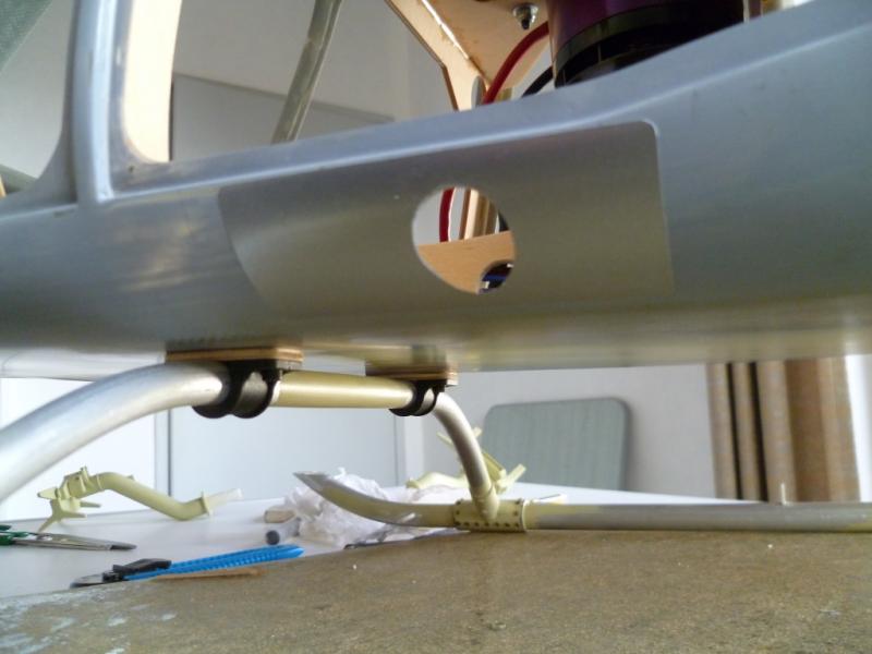

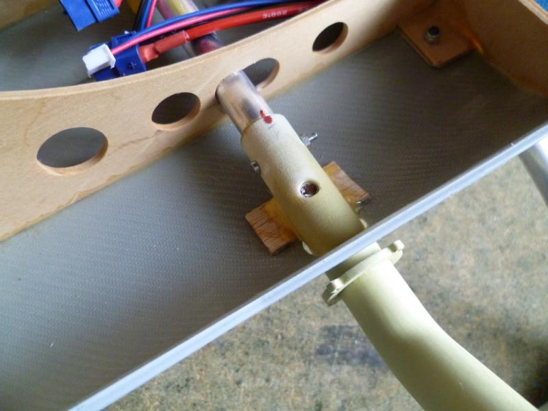

    Zoals beloofd een kleine uitleg over hoe ik de steunen heb bevestigd..
    Deze zijn dus uitneembaar uiteraard, hiervoor hebben we 2 buisjes die in de romp blijven zitten, net zoals bij de full size. Deze beiden heb ik mbv een alu buisje met mekaar bevestigd, en een boutje doorgestoken om ze tegen verdraaien te behoeden.
    [​IMG]
    Dan met wat hout het geheel ingepakt, waarbij de bout in het hout is opgenomen... wat epoxy ertussen, en tenslotte komt er nog een "dekseltje" bovenop... komt niet meer los denk ik zo...

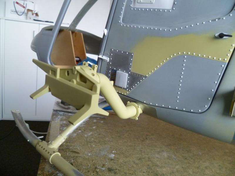

    [​IMG]
    Als we dan de steun ff monteren, krijgen we dit resultaat :

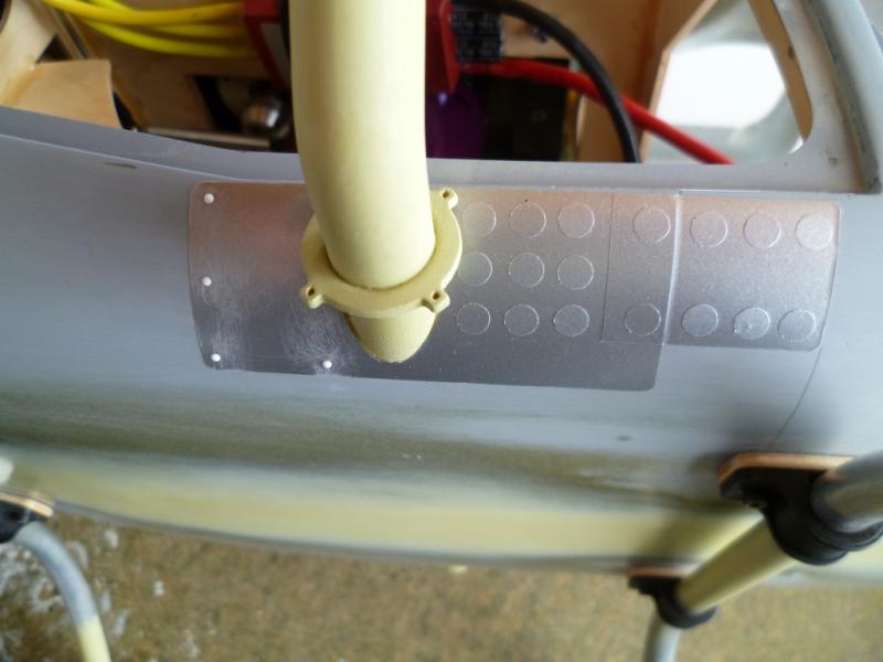

    [​IMG]
    En dan maar weer wat extra details aanbrengen....
    [​IMG]

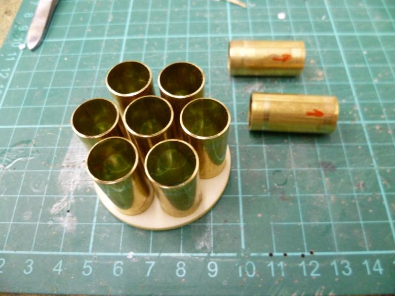

    De rocket pods...
    Deze zijn voorzien van 7 tubes waarin de missiles worden geschoven... om gewicht te sparen gaan we deze dus niet van volledige tubes voorzien, maar slechts een stukje om de juiste "indruk" te geven.
    Het gatenpatroon hadden we in 3D print gemaakt, dit om zeker te zijn dat de gaten perfect tov mekaar zitten. Hierin passen dus messing buisjes van 14.2mm. Een 30 mm lengte zal volstaan om een mooie look te bekomen :
    [​IMG]

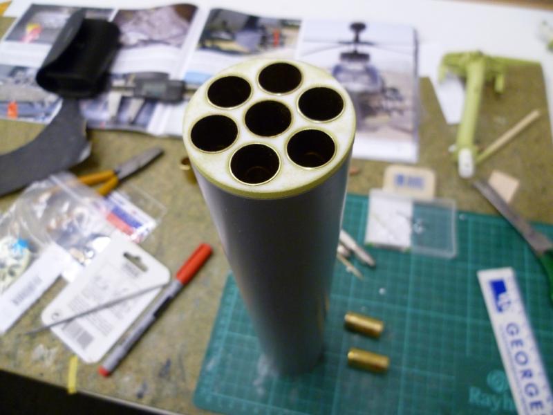

    Al even passen in de buis, die gewoon als basis van dunwandige afvoerbuis is vervaardigd
    [​IMG]
    En een eerste dry fit bevestigd dat we op de goede weg zijn :)
    [​IMG]
