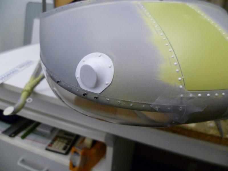

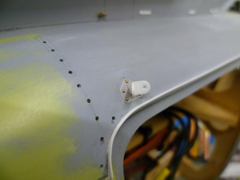

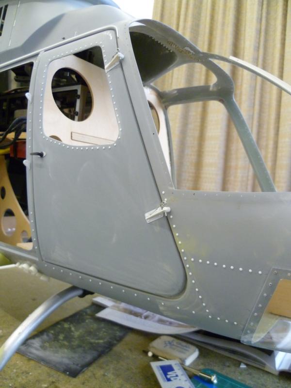

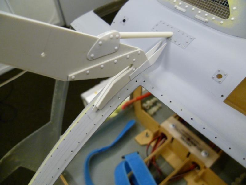

    De wire cutter wordt afgewerkt:
    Enkele dunne stripjes plasticard worden in vorm geschuurd om netjes achter de cutter aan te sluiten op de romp.. tijdrovend..
    [​IMG]
    Dan wordt het mes op de gehele voorruit aangebracht, deze moet netjes in de cutter overvloeien..tegelijk ook de romp nog van wat rivetjes voorzien..
    [​IMG]
    Ten slotte wordt de cutter afgewerkt met aan één zijde rivetten,
    [​IMG]
    En aan de ander zijde.. héél kleine moertjes..
    [​IMG]
    En dit onderdeel is ook weer klaar :)

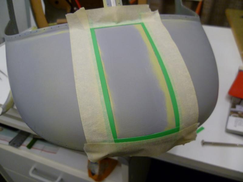

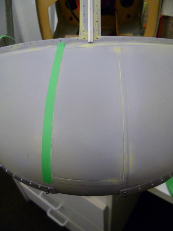

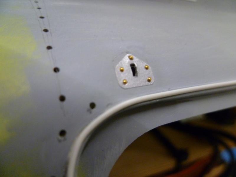

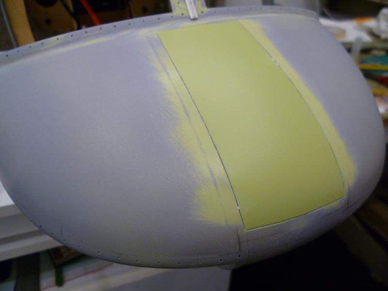

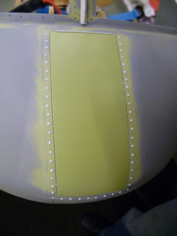

    Vakantie, dus we zijn begonnen aan het grote luik op de neus.
    Ik twijfelde tussen ingraveren of ophogen met spuitplamuur, omdat ik er niet uitkwam heb ik maar beide gedaan, eens zien wat dat geeft ;-)
    Dus eerst graveren:
    [​IMG]
    vervolgens afplakken..
    [​IMG]
    En na het spuiten krijgen we dit goede reusltaat:
    [​IMG]
    Afwerken met rivetten en een dummy scharnier bovenaan...
    [​IMG]
    Tot zover zijn we er klaar mee, er moet nog een kleinigheid opkomen, maar die heb ik even niet in huis...

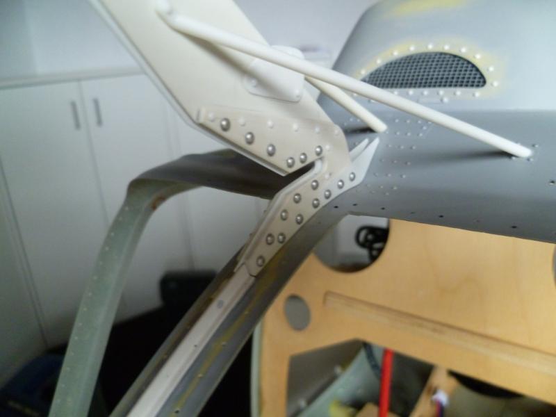

    We gaan verder met de details op de neus...

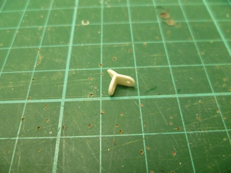

    Volgende delen waren voorzien bij de kit, deze zitten ook achteraan op de romp, waar ik toen één exemplaar heb moeten zelf vervaardigen wegens totaal onaanvaardbaar van vorm. Deze zijn gelukkig van goede kwalitieit.
    Aanpassen en positioneren dus...
    [​IMG]
    en nr 2 erop.. nog wat rivetjes op de juiste plaats, en klaar..
    [​IMG]

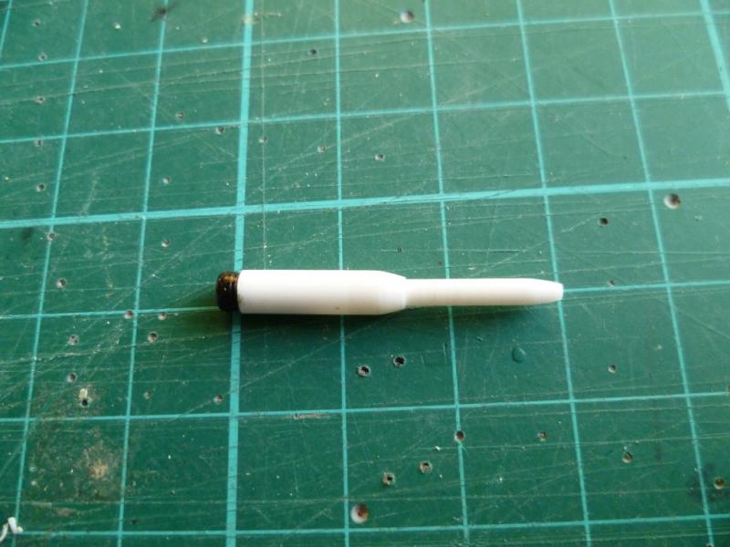

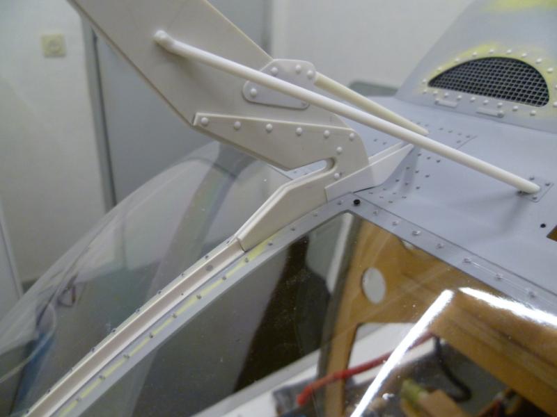

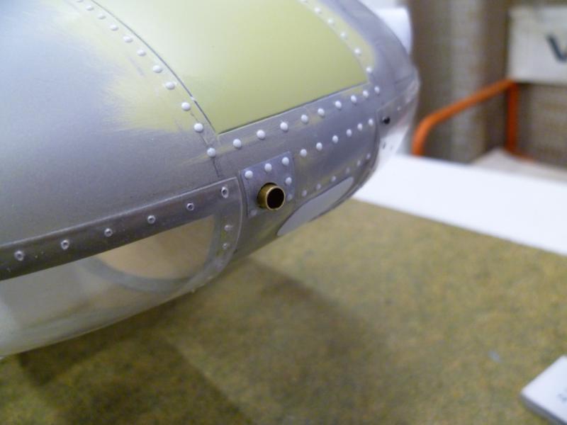

    Next up was de pitot tube op de neus, deze was wat moeilijker, vooral omdat het een uitstekend onderdeel is dat zo is afgebroken bij transport..
    Ik ga nu even omgekeerd te werk, dit is de foto van het resultaat, compleet met rivetjes er rond
    [​IMG]
    Als we nu de heli gaan transporteren doen we het volgende:
    [​IMG]
    Hoe hebben we dit gedaan?
    Simpel,
    Hier is de pitot tube, gemaakt van plastic tubes, mooi in vorm geschuurd
    [​IMG]
    Achteraan is een M2 imbusje gelijmd...
    het geheel schuift in een messing buisje met achterop een magneetje gelijmd...
    [​IMG]
    Probleem opgelost, gedemonteerd in een seconde, en ziet er nog perfect scale uit ook..
    Me happy :)

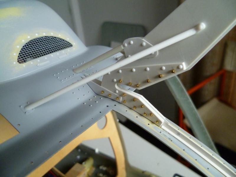

    Details... we krijgen er niet genoeg van..
    Rond de deuren ontbraken nog wat rivetjes..
    [​IMG]
    nu dus niet meer :p
    Dan maar weer met de plasticard aan de gang...
    Zeer kleine onderdeeltjes, kruipt wat werk in, maar ooooo zo mooi en leuk..
    [​IMG]
    voorbereiding op de romp
    [​IMG]
    en uiteindelijk krijgen we dit...
    [​IMG]
