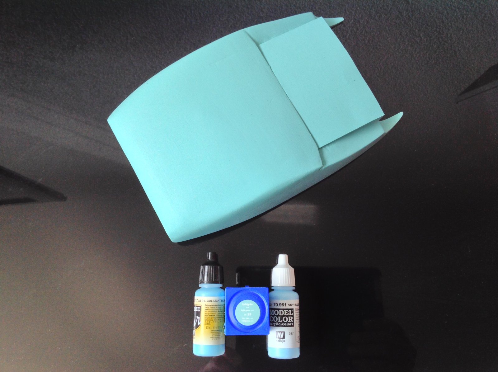

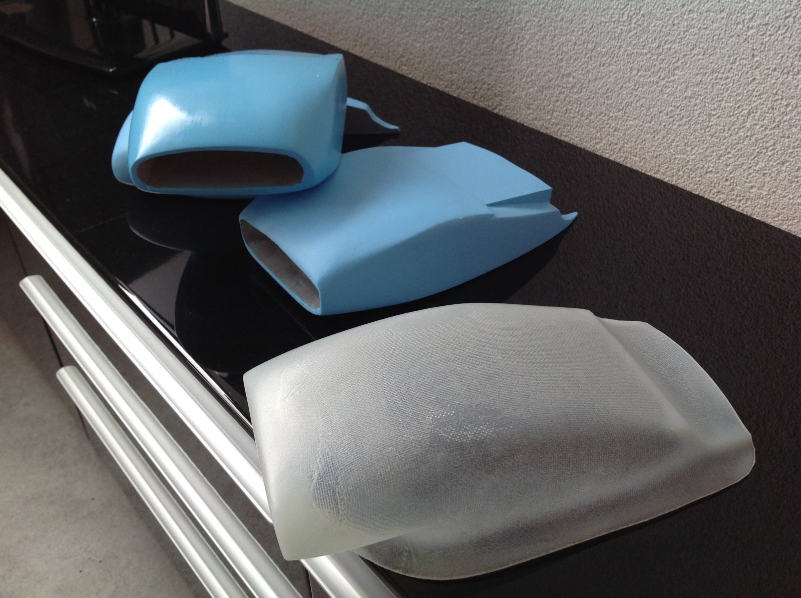

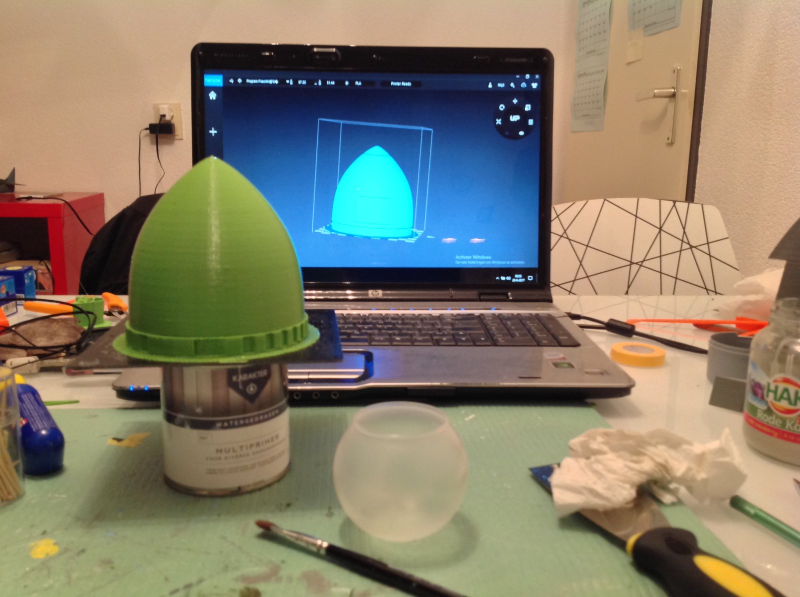

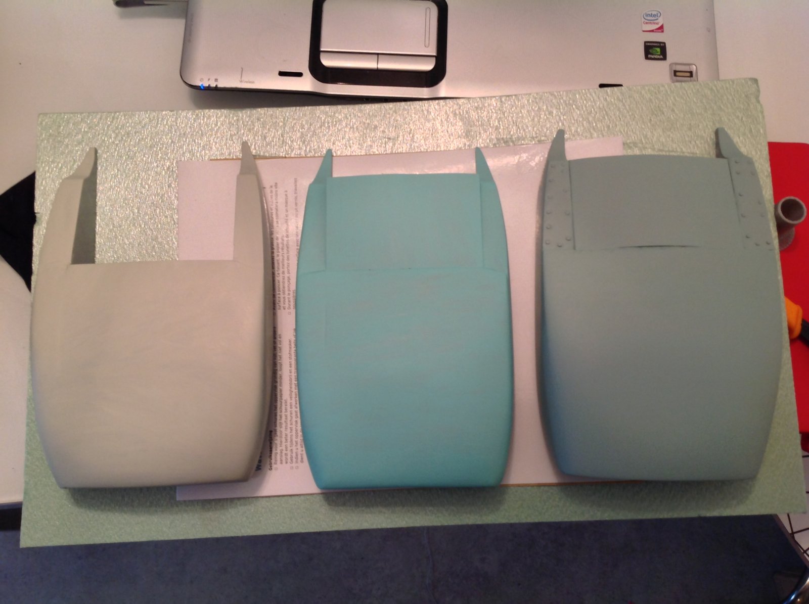

    De eerste toplaag zit er op.
    Met twee verschillende merken.
    De Mig verf streek vandaag(30 graden C) fijner op met het kwastje,ik had meer tijd om alles een beetje rustiger op te brengen.De mig kleur glinsterd meer!
    Ook had ik verschillende kleuren van ondergrond gebruikt.
    Ik wilde kijken welk 'merk' verf (Vallejo,Mig) het beste met een bepaalde kleur ondergrond samengingen.
    Ook de blauwe toplaag kleur met de geur van talkpoeder (baby dingen)
    was leuk om aan te werken.
    Groet:Robin

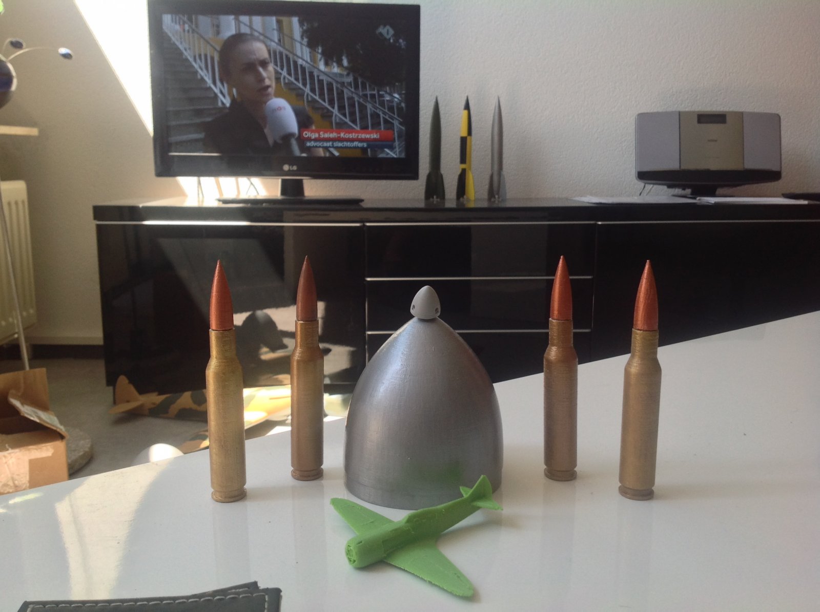

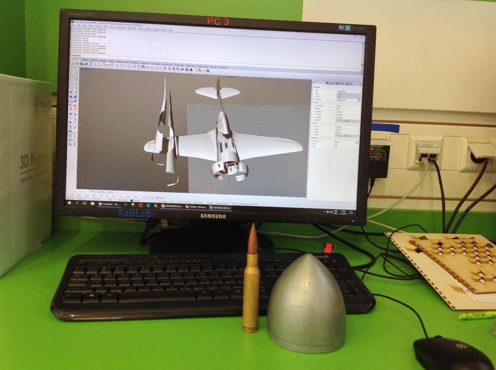

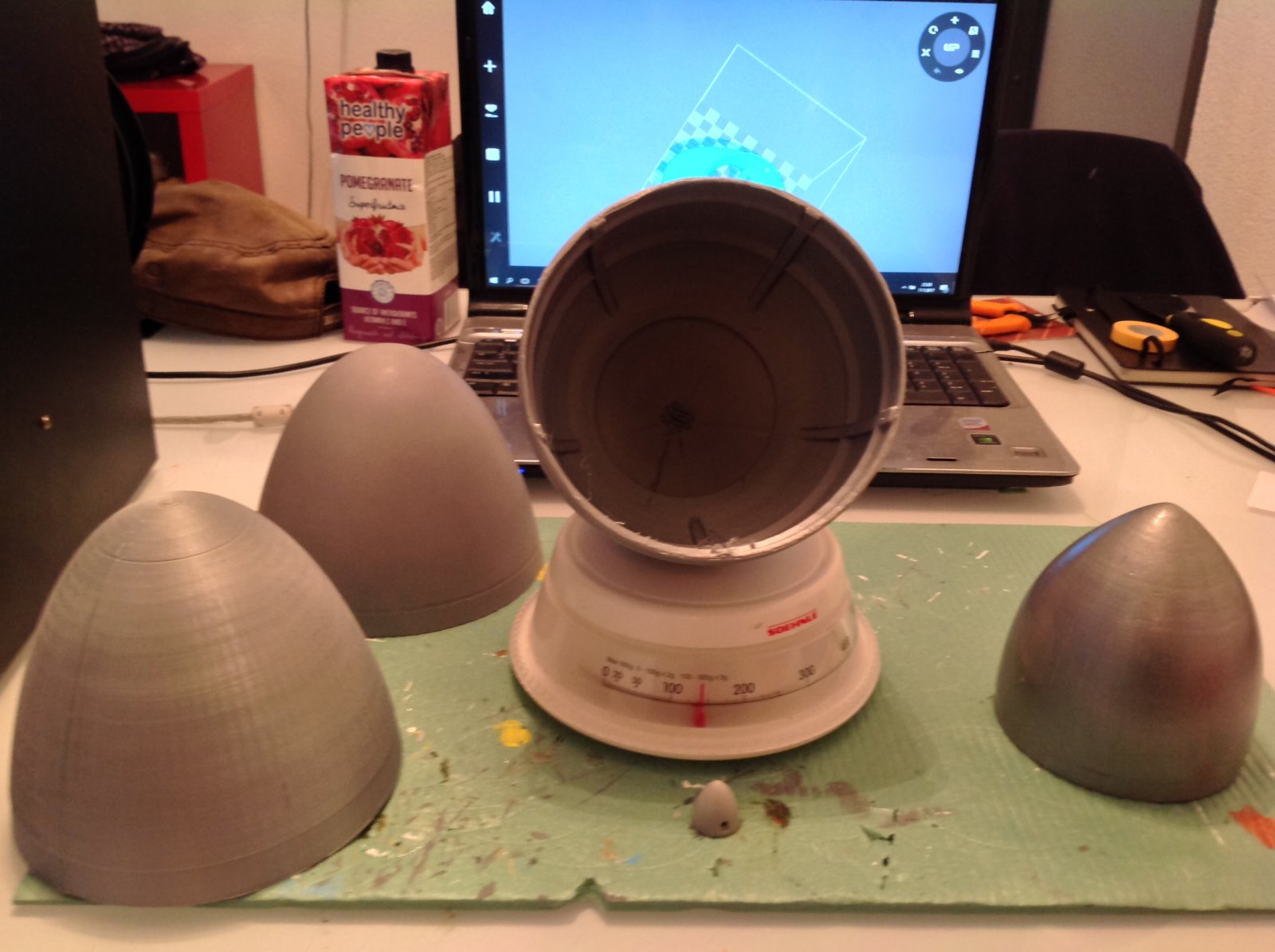

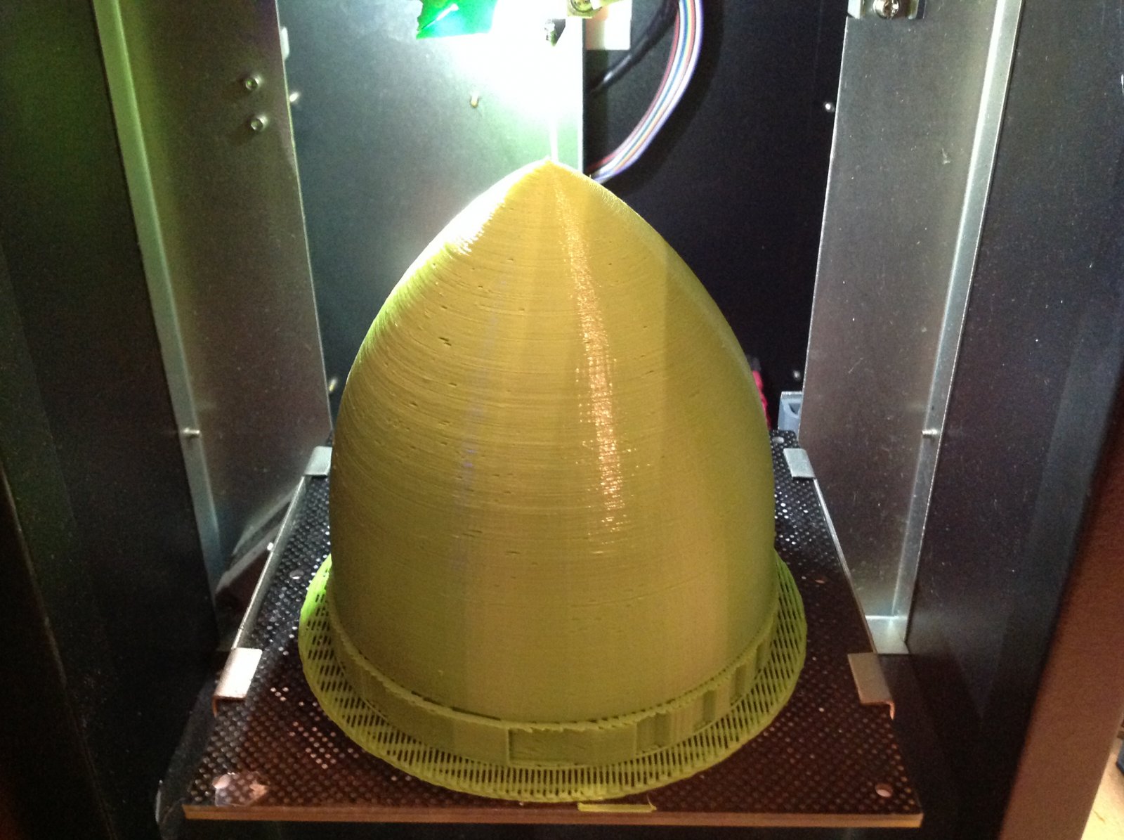

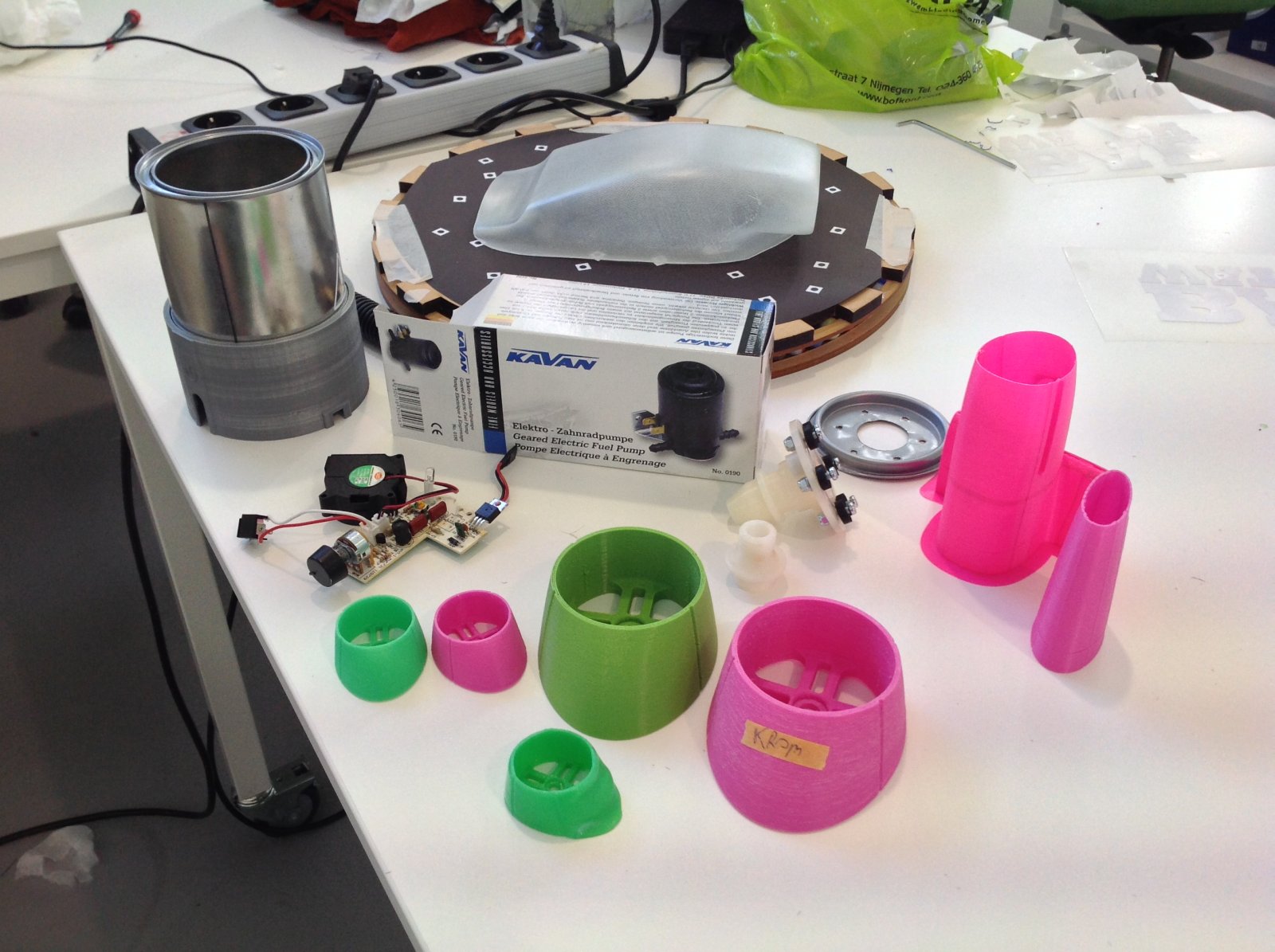

    En weer live vanuit het Fab lab!
    Met Daniel de static scale spinner van Jeff Micko toch iets meer schaal gemaakt.:rolleyes:
    Toch besloten om voorlopig geen mix tussen PLA en nylon toe te passen!

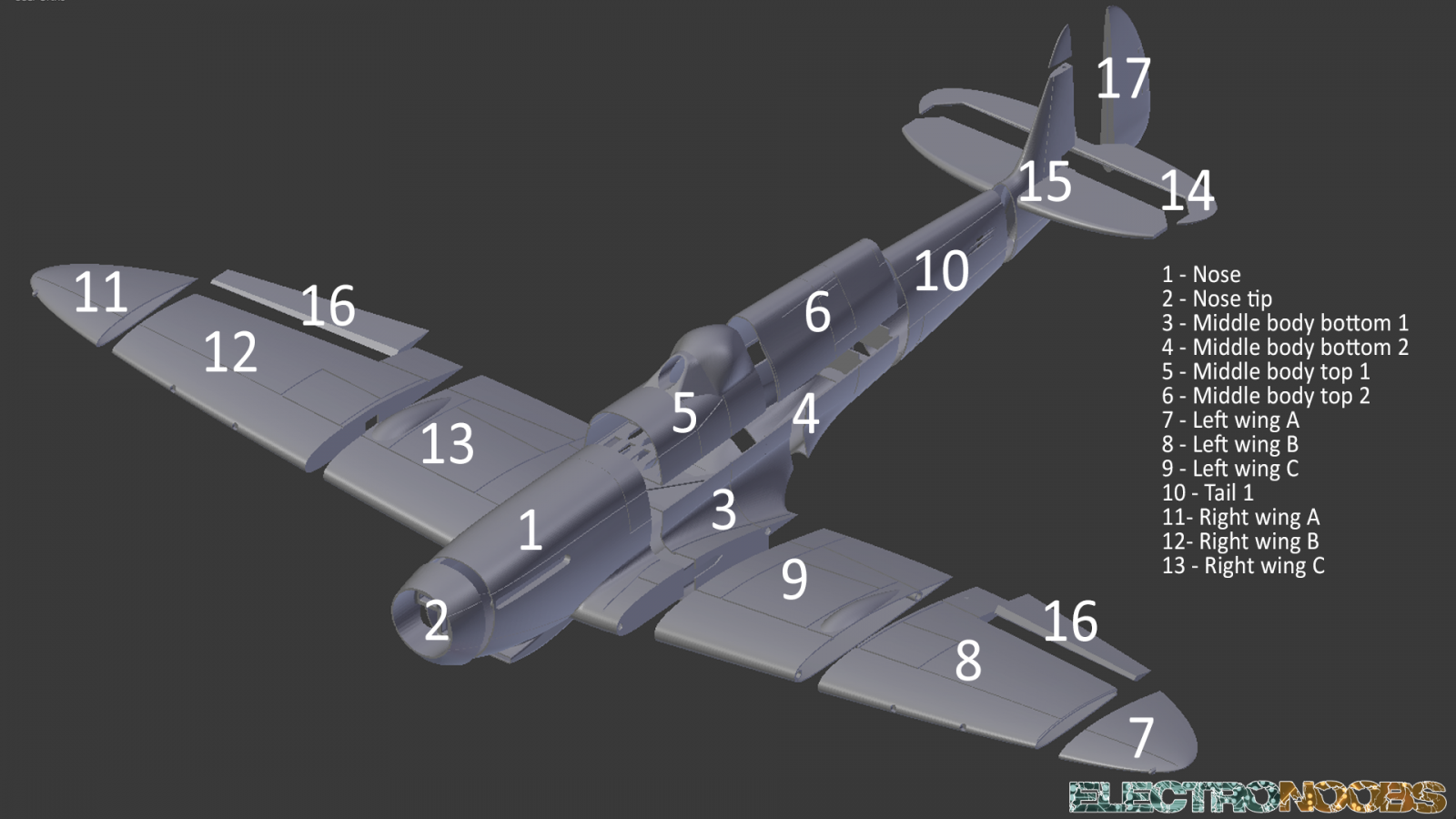

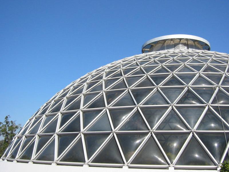

    Eerst ribben in de spinner ingetekend met een bepaalde hoek zodat het printwerk geen ondersteuning nodig zal hebben. IMG_5854.JPG
    Misschien dat de foto van de spinner van de Spitfire nog wat toekomstige info kan verschaffen voor een 3D geprinte backplate met schroefas..... IMG_5791.JPG Groet:Robin

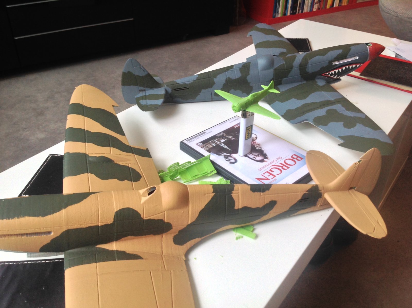

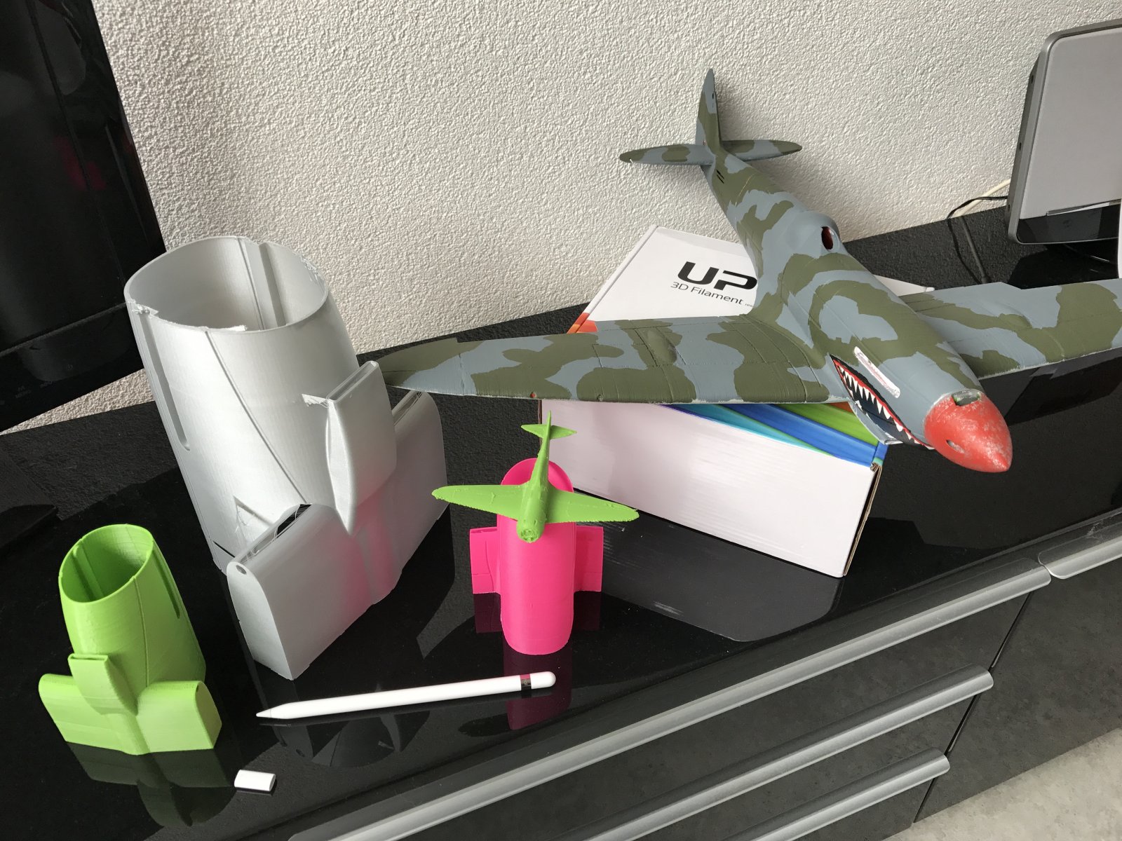

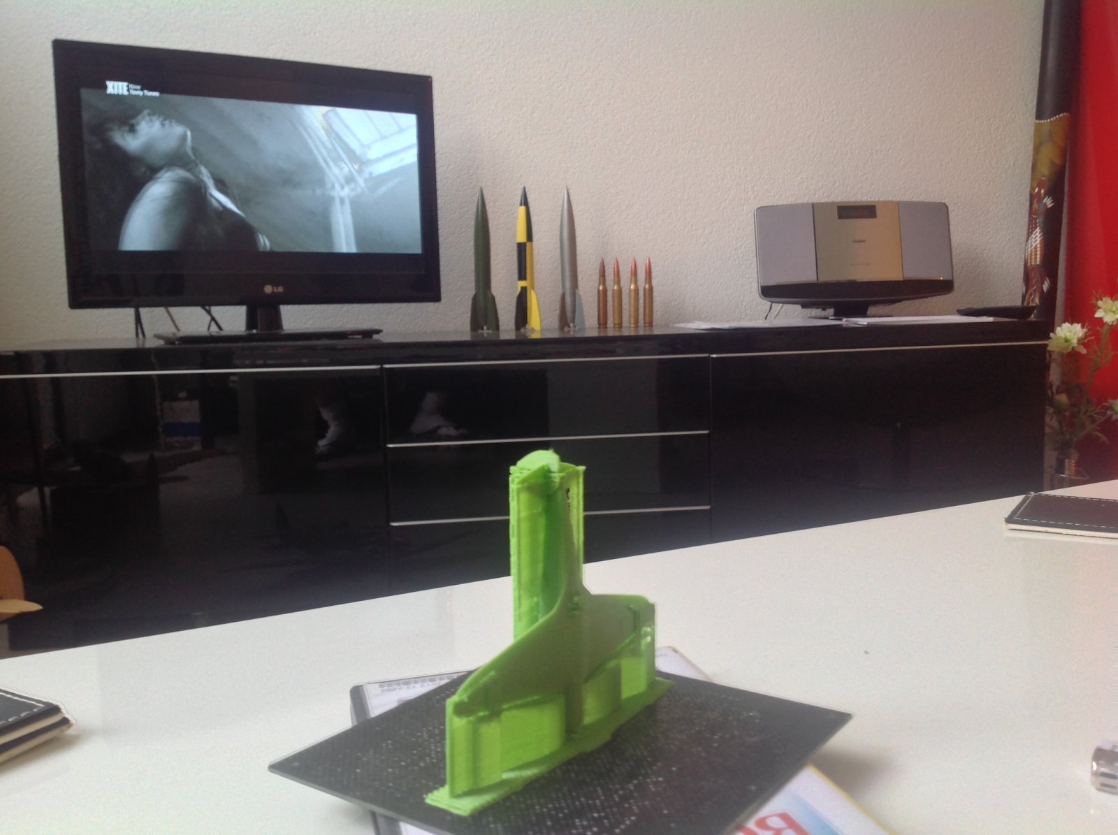

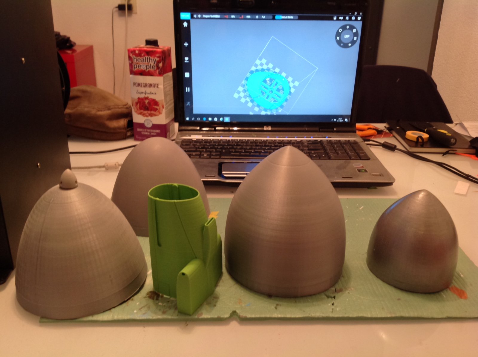

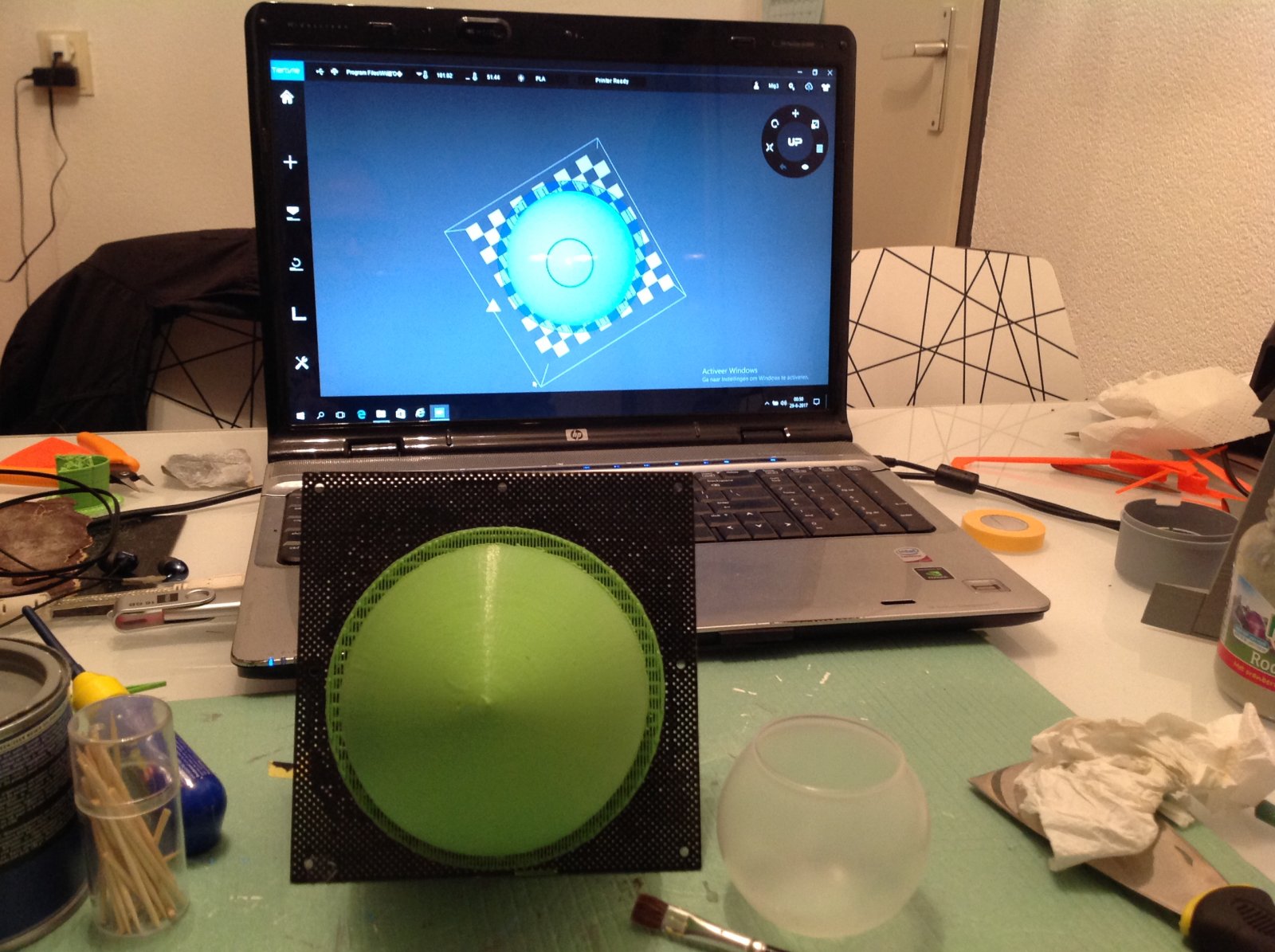

    Yes!
    Als ik deze verkleinde 1/4 versie van mijn Up mini printer in mijn handen masseer...
    Al veel sterker!

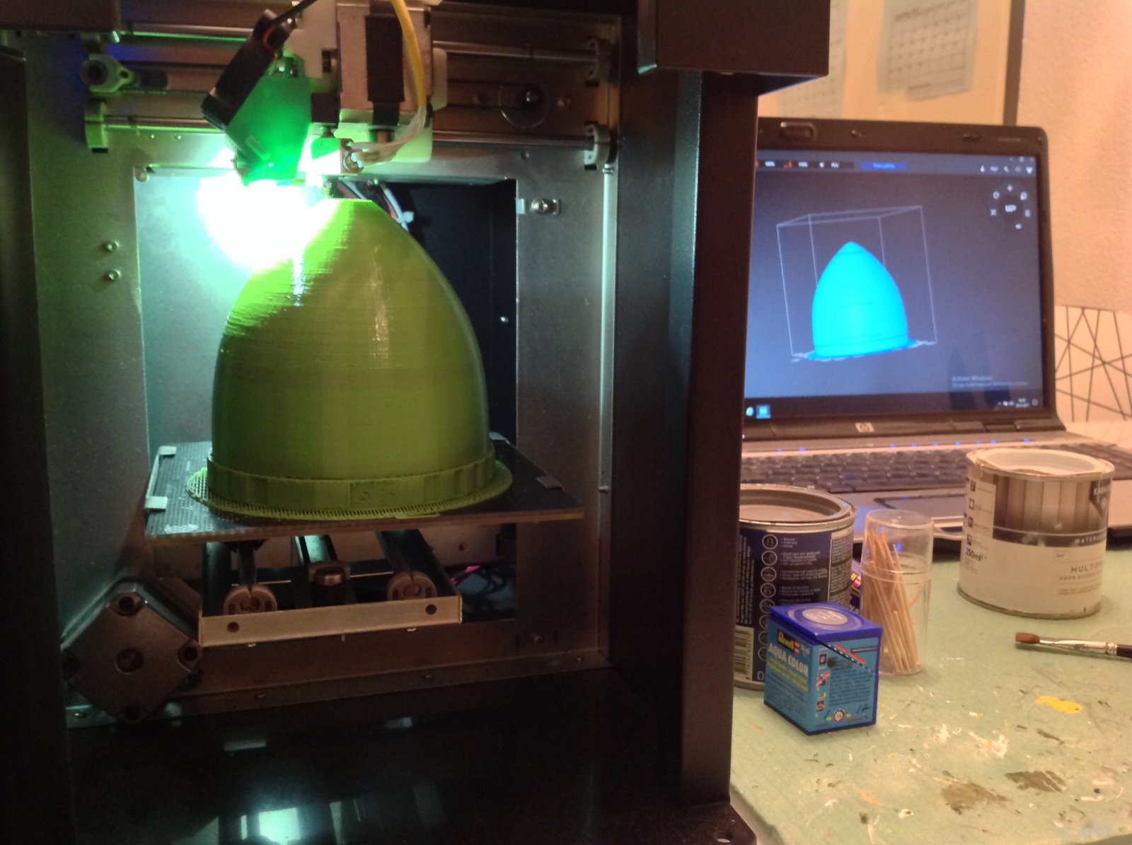

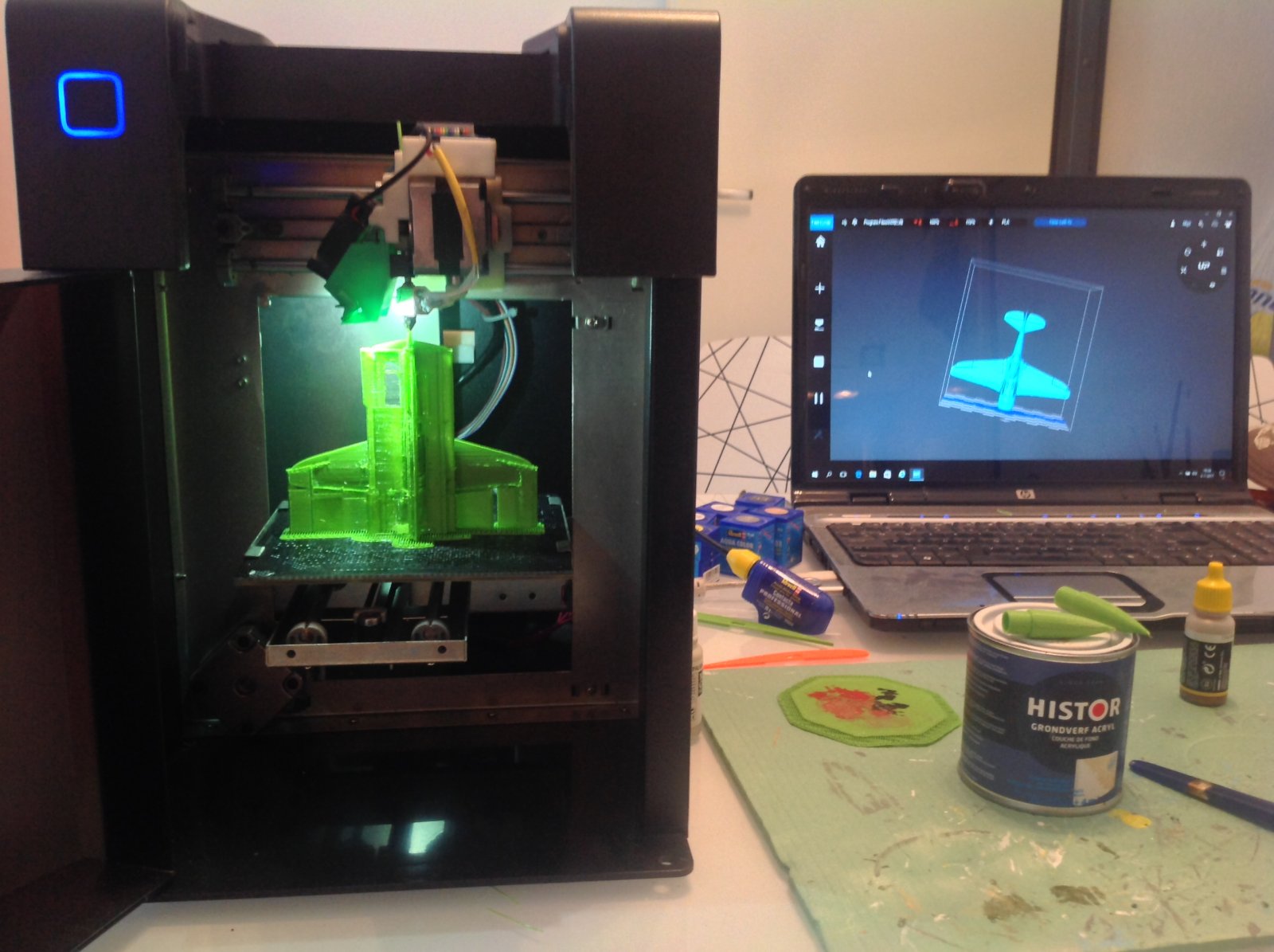

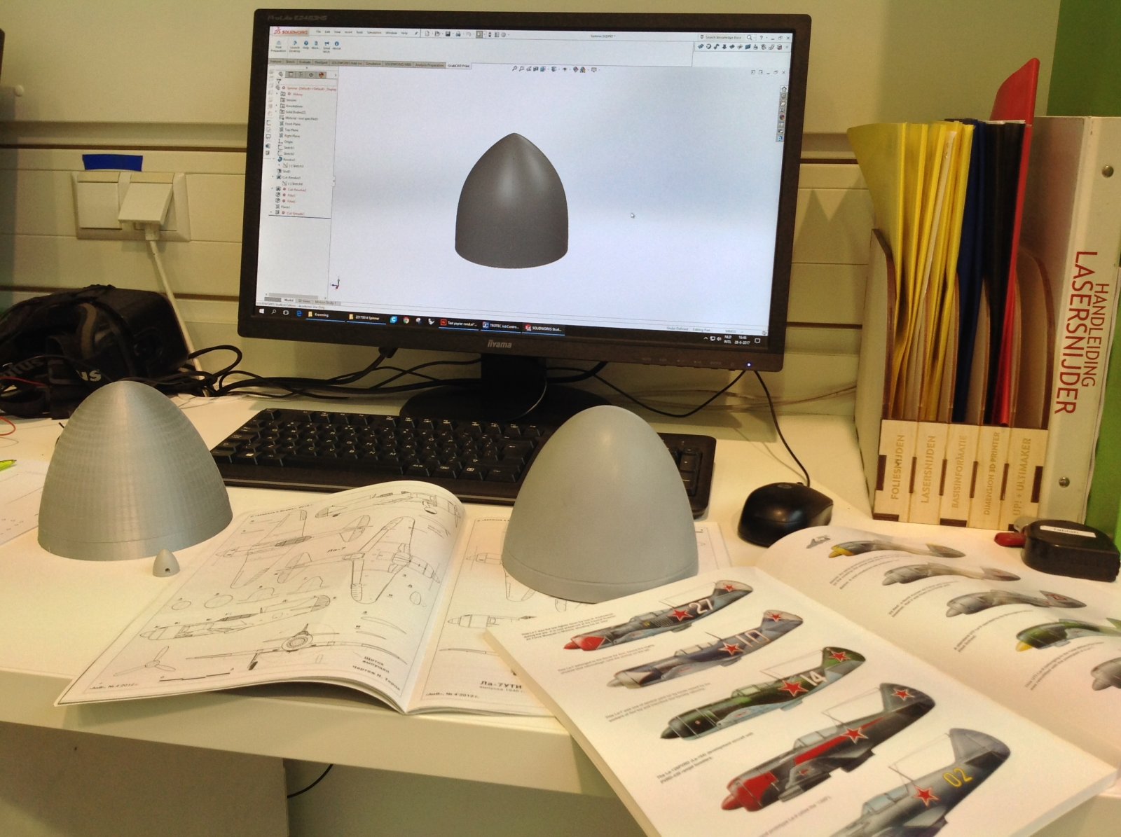

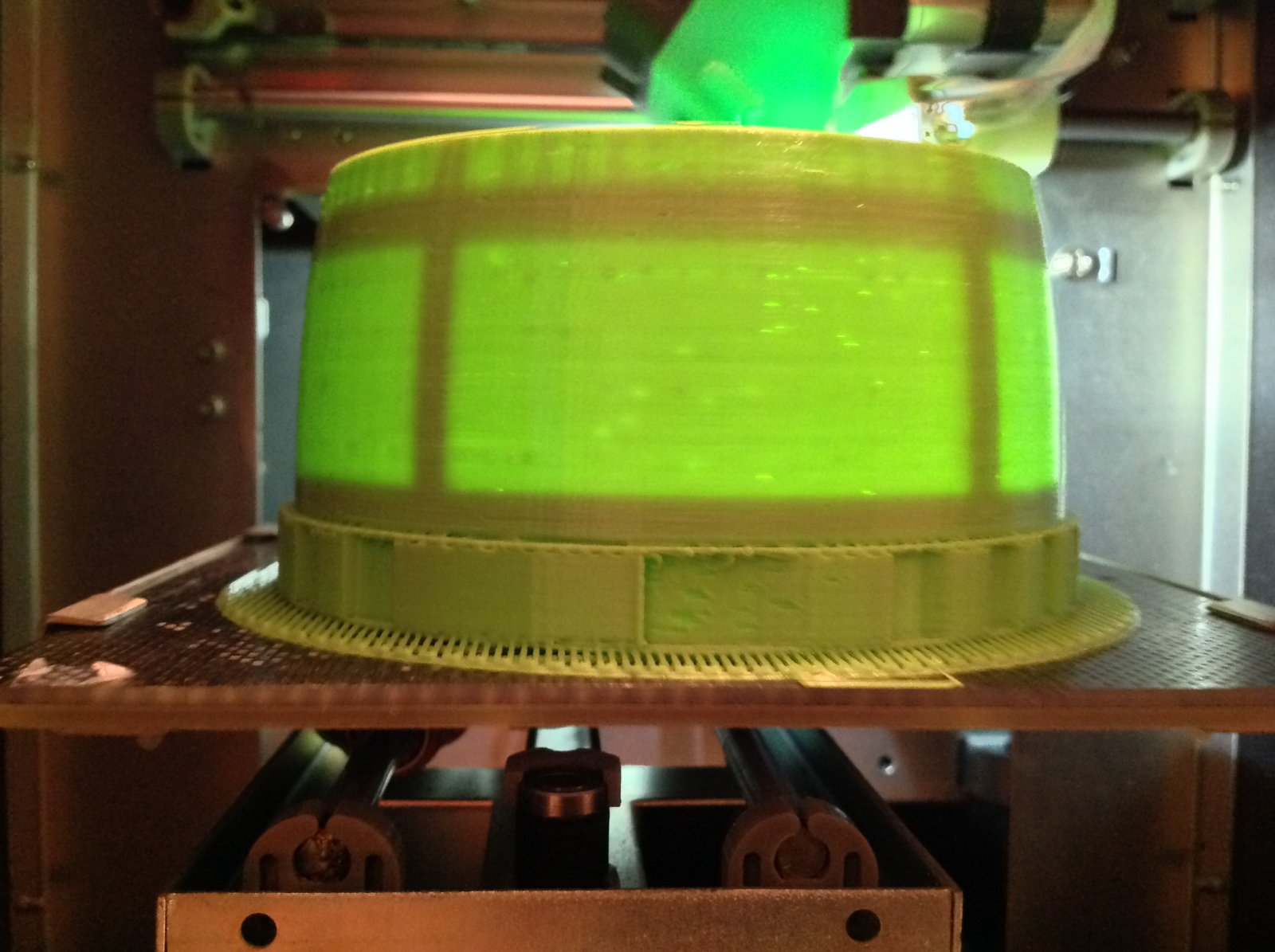

    Woensdag,weer bij het Fab lab geweest.
    De spinner zit vandaag nog in /op de Ultimaker 3D printer.Vrijdag haal ik de 1/4 spinner wel op.

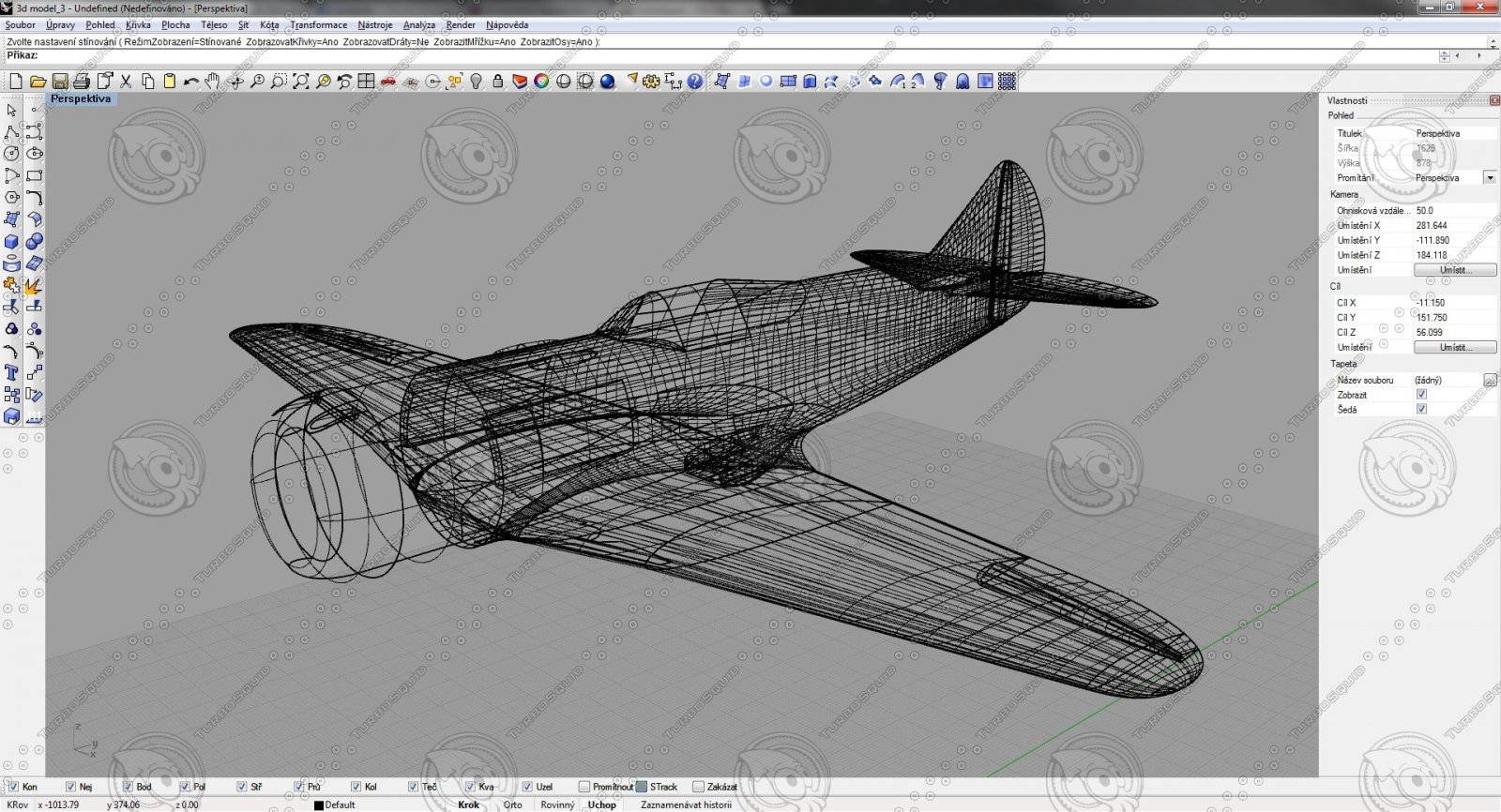

    Ook vandaag nog het 3D model(10 dollar)van Turbo Squid 'solid' gemaakt van Rhino naar Solid Works voor de toekomstige op te delen(secties) Lavochkin La-7.
    De 'solid' La-7 verkleint en uitgeprint op mijn tweede hands printertje.
    Ik denk dat het mij wel lukt om het 3D bestand zo te bewerken zodat het La-7 model net zo groot wordt als mijn 3D geprinte Spitfires.

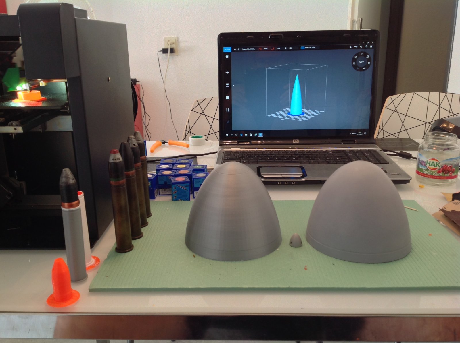

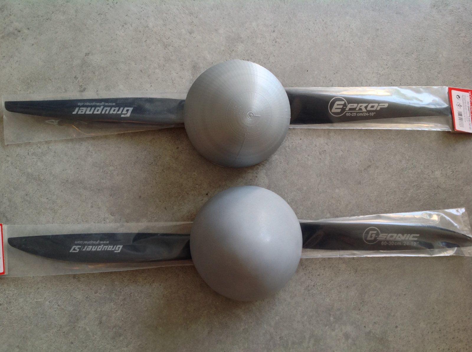

    Begrepen Ron!
    Ook de vormen van de spinners hebben elkander beïnvloed.
    Ik ben tevreden met het laatste prototype.Ik vind het voorlopige prototype
    model van de spinner constructueel sterk.
    Wel wil ik na de zomervakantie een drie blads schaal prop uit Amerika bestellen.
    Waarschijnlijk de statische drie blads prop van Jeff Micko.
    Wel hoop ik dan dat tie ook echt schaal is want achteraf was ik niet zo heel erg tevreden over de schaal spinner van Jeff(die links achterin) IMG_3563.JPG
    Ik neem Jeff niets kwalijk hoor......Na anderhalf jaar La-7 evens bekeken te hebben,heb ik al vele verschillende vormen van de spinners mogen aanschouwen.

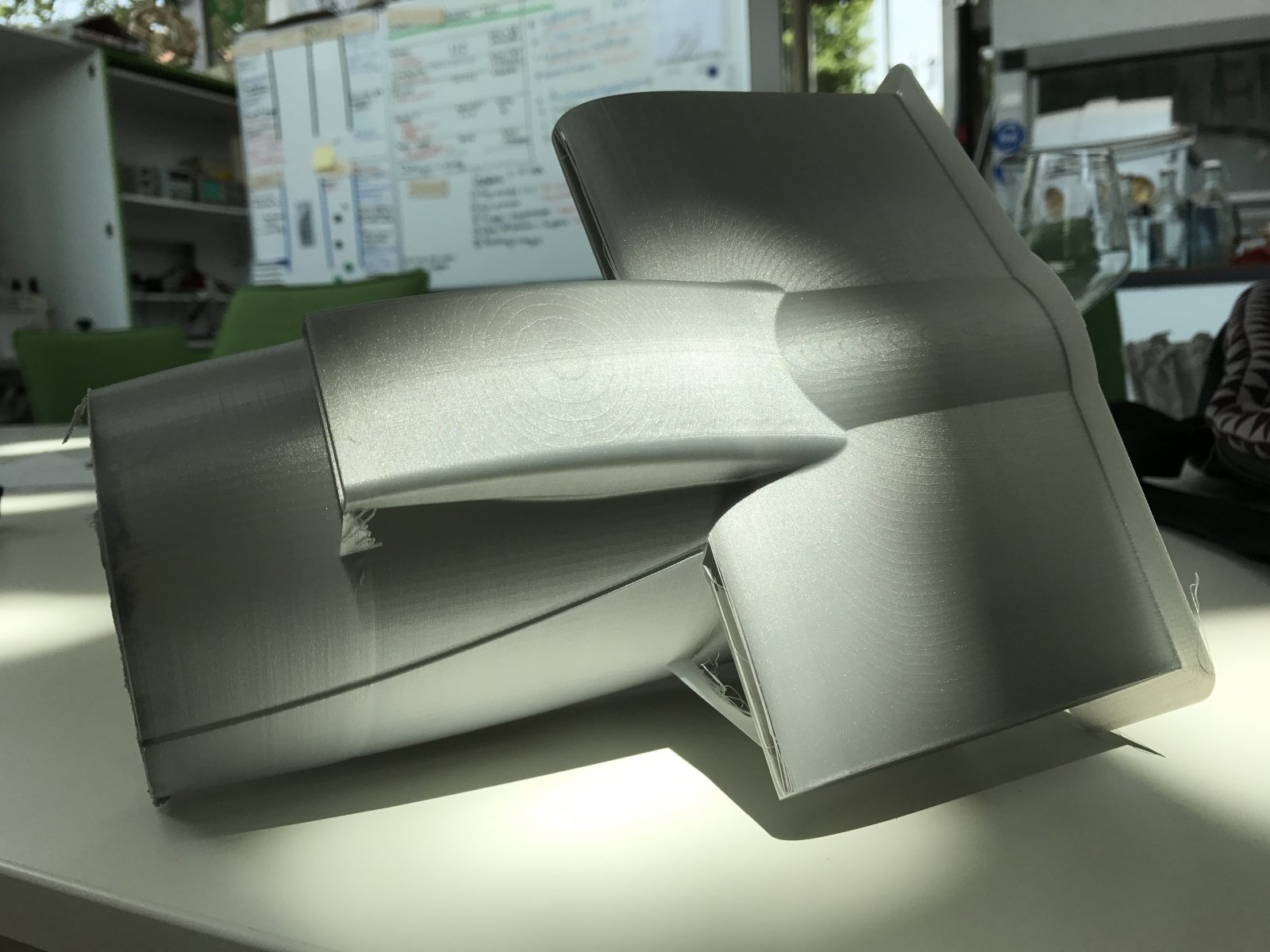

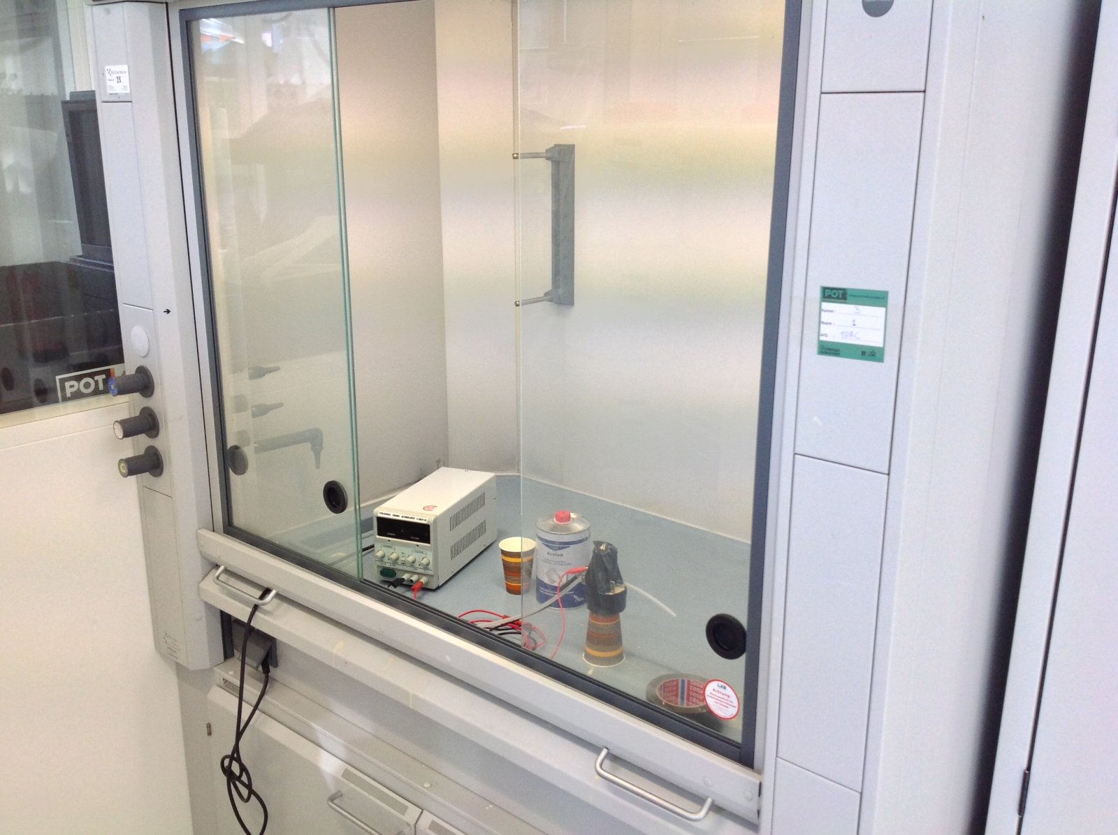

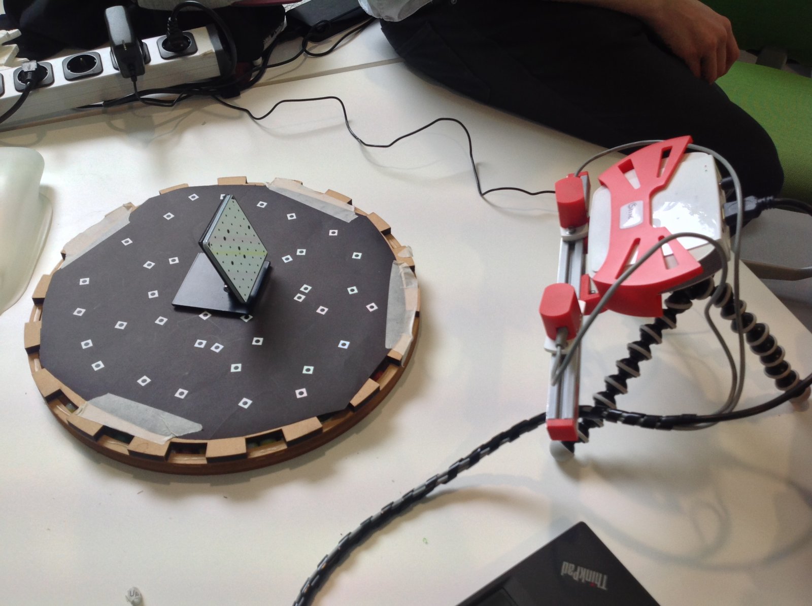

    IMG_6018.JPG IMG_6016.JPG Een beetje een rommelige dag vandaag op het Fab lab.

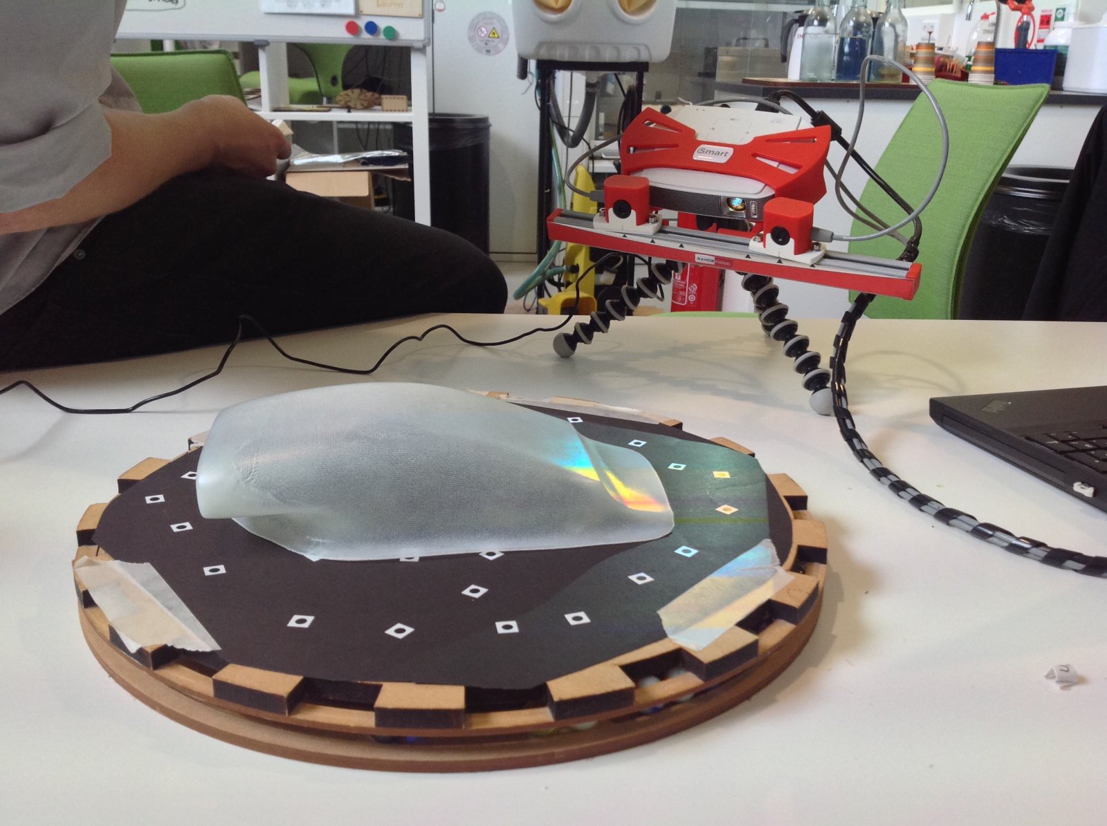

    We hebben geprobeerd de oliekoeler in te scannen.
    En vrij snel weer besloten om na de zomervakantie een nieuwe poging te ondernemen met sowieso een oliekoeler die in al in de grondverf staat!
    Ook thuis al bezig geweest met het PLA en ABS 3D te printen...... en vandaag een kilootje PETG filament gekocht.
    Het ABS filament kan met aceton gladder gemaakt worden en Lenn,de persoon die mij zijn 3D printer heeft verkocht is bezig om een ultrasonic vapor smoother in elkaar te flansen!
    Even de Aceton doorpompen in een droogkast.
    Groet:Robin

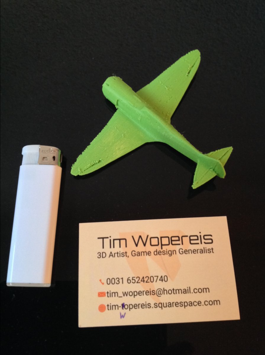

    Ik had vandaag afgesproken met Tim Wopereis.
    Tim is 24 jaar en is klaar met zijn opleiding.Behalve dat hij aankomende woensdag meteen al een sollicitatiegesprek heeft,hebben wij een mondelinge afspraak gemaakt om in één jaar tijd het model van Turbosquid even lekker digitaal uit te bouwen.
    https://www.turbosquid.com/FullPreview/Index.cfm/ID/719343
    Voordat ik op vakantie ga,krijgt Tim al mijn boeken en tekeningen mee die ik de afgelopen tijd heb verzameld.
    Ook hebben wij afgesproken dat wij elkaar één keer per maand bij het Fab lab
    Enschede zullen ontmoeten zodat wij niet alles per mail hoeven af te handelen.
    Ik heb al wat werk van Tim mogen aanschouwen,en ben daardoor er van overtuigd dat hij voor mij een grote steun zal zijn op het gebied van een zeer gedetailleerd digitaal Lavochkin La-7 model!:friends: (STL bestanden)
    Op die manier kan ik met mijn nieuwe IPad pro en de hulp van Tim + het Fab lab personeel(driehoekje)op een leuke en natuurlijke manier het houten La-7 project digitaliseren!

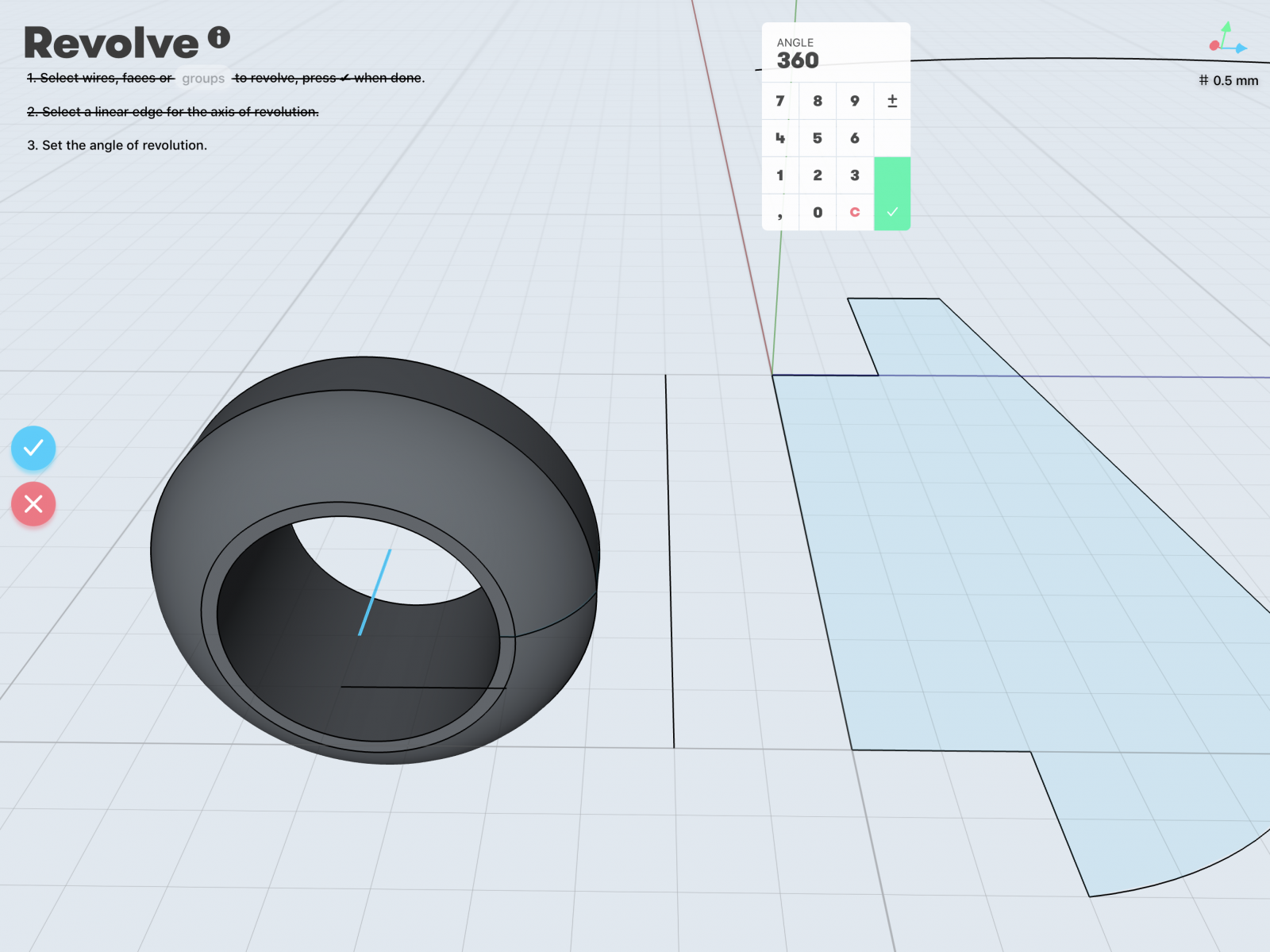

    De iPad pro is binnen!
    En meteen al mijn eerste (3D) tekening gemaakt.
    Mooi héo_O
