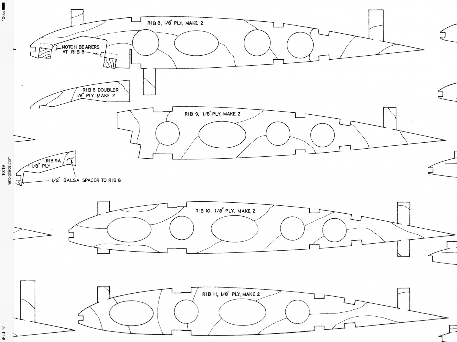

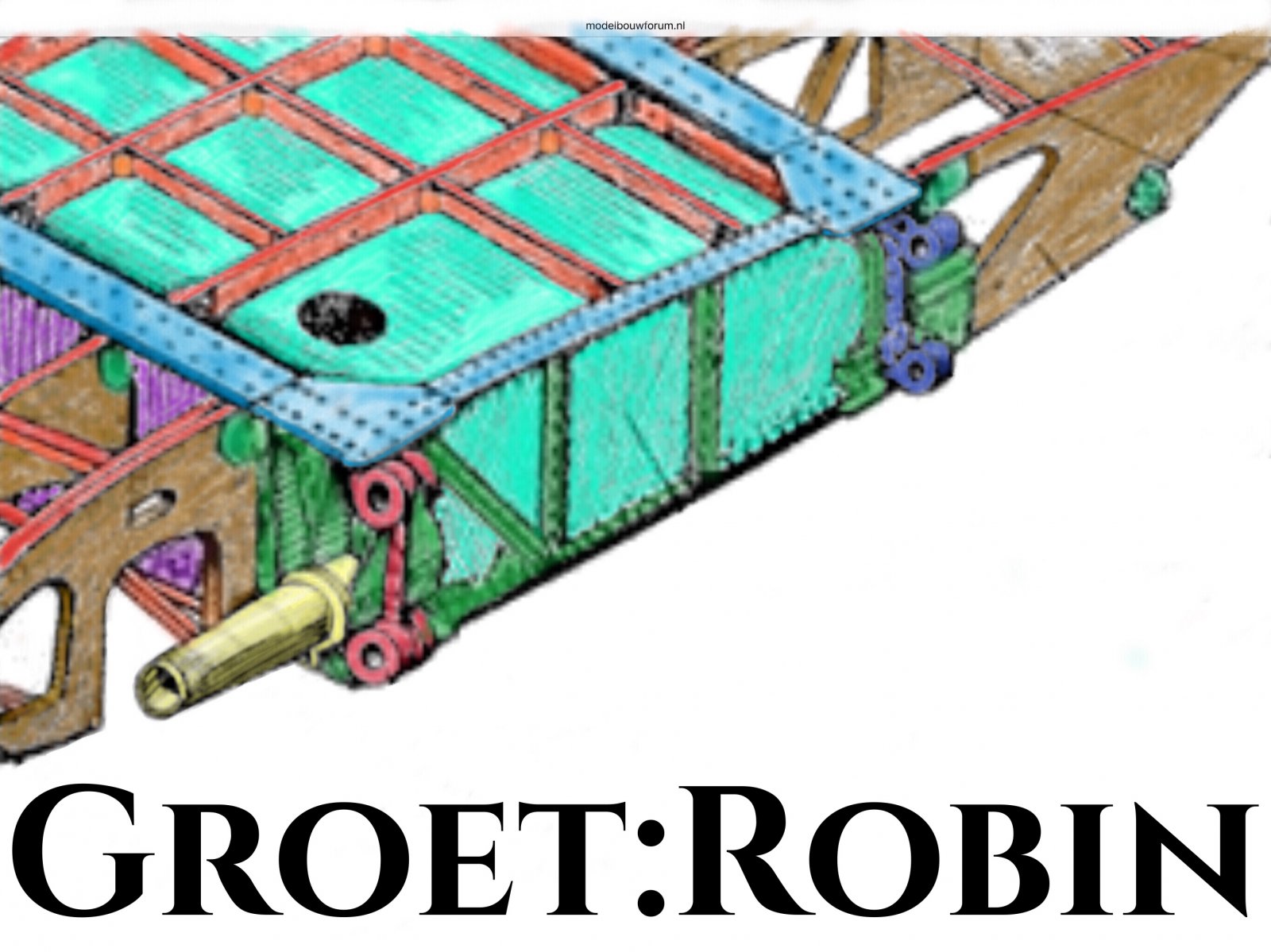

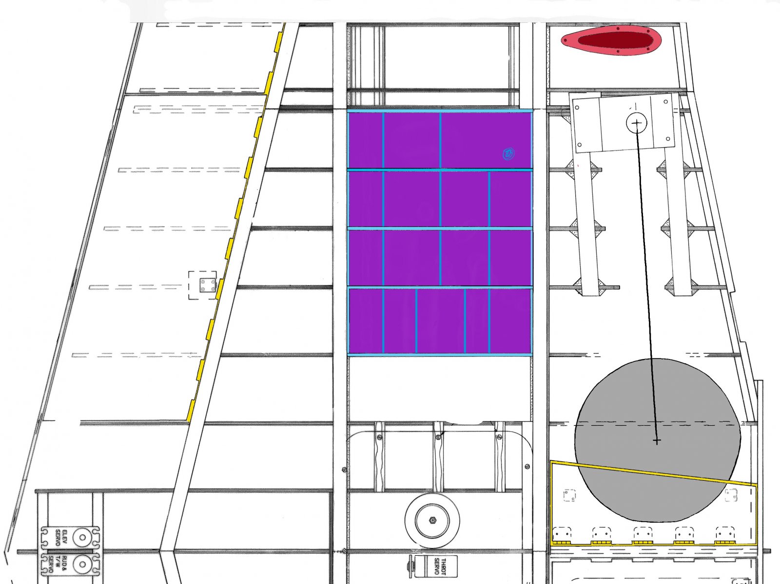

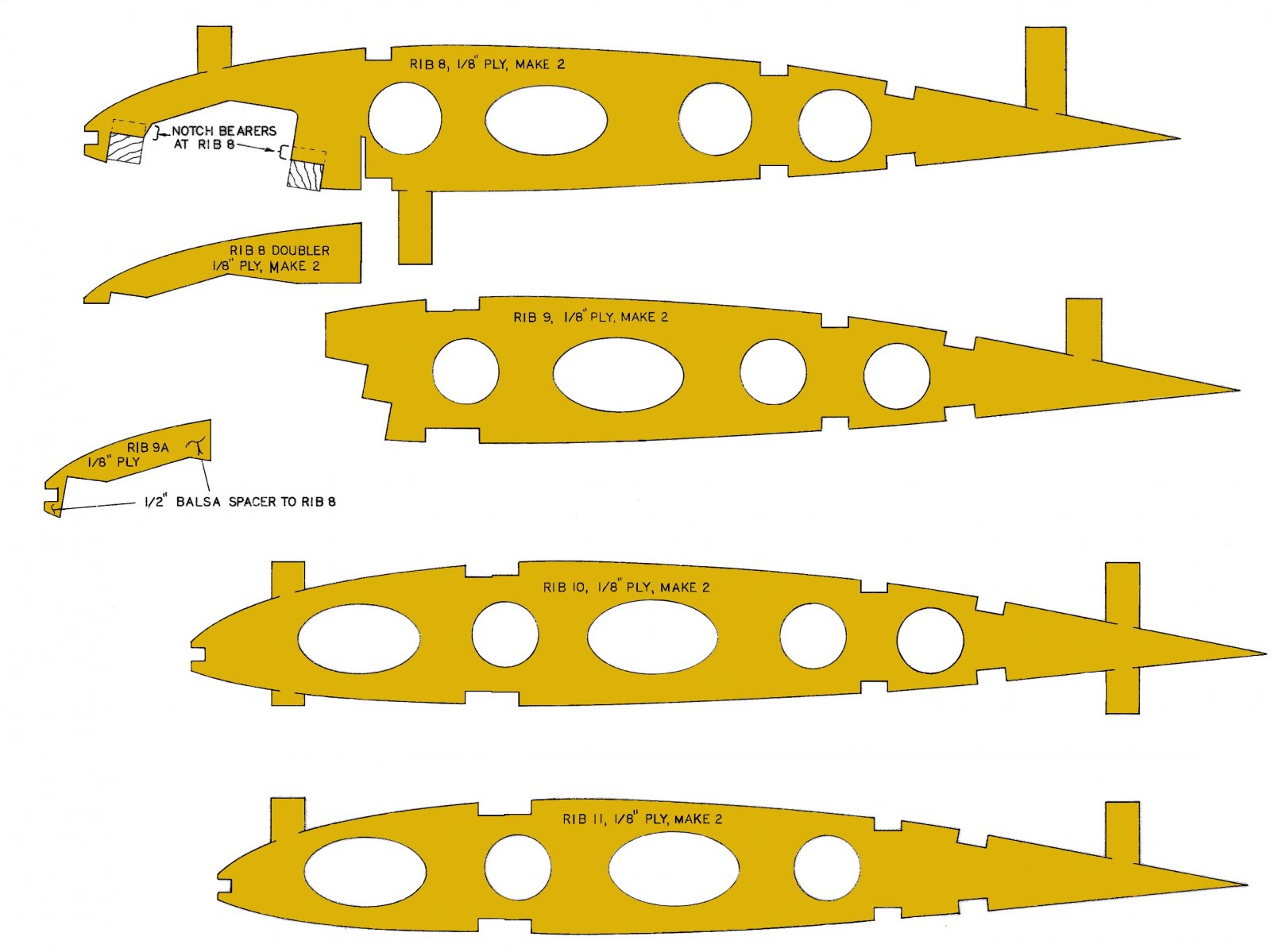

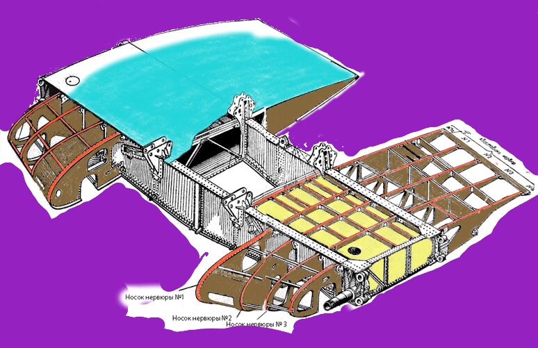

    Goedendag:)
    Ook nog wat aan het kleuren geweest met de IPad pro.

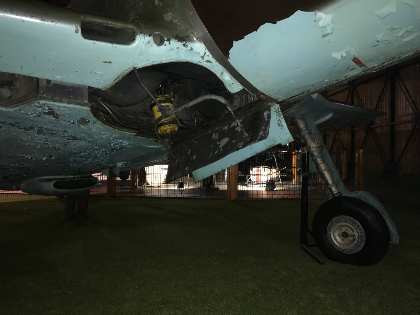

    Ik denk dat als ik bezig ben met de vleugeldelen van Andersen benieuwd blijf naar het origineel.
    Vooral de benzine tanks en de vleugelopbouw hebben al sinds het begin van de La-7 bouw mijn GROTE interesse.

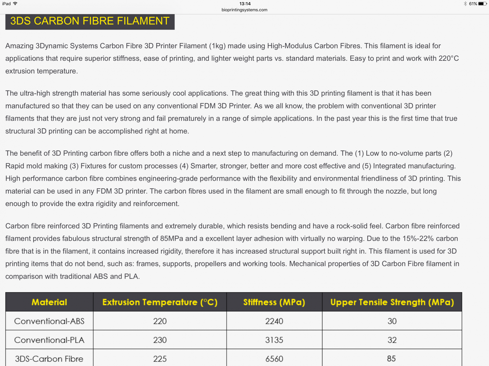

    Terwijl ik "gewoon" de Andersen tekening aanhoudt (houtbouw)zal ik daarnaast bezig zijn met het 3D printen van de vleugel.
    Wordt het te zwaar of te zwak,prima dan maar een statische 3D geprinte vleugel die dan qua uiterlijk iets meer overéénkomt met het origineel.
    Ik heb al een proefstukje 3D geprint carbon in mijn handen gehad.
    http://www.bioprintingsystems.com/filaments.html
    Groet:Robin

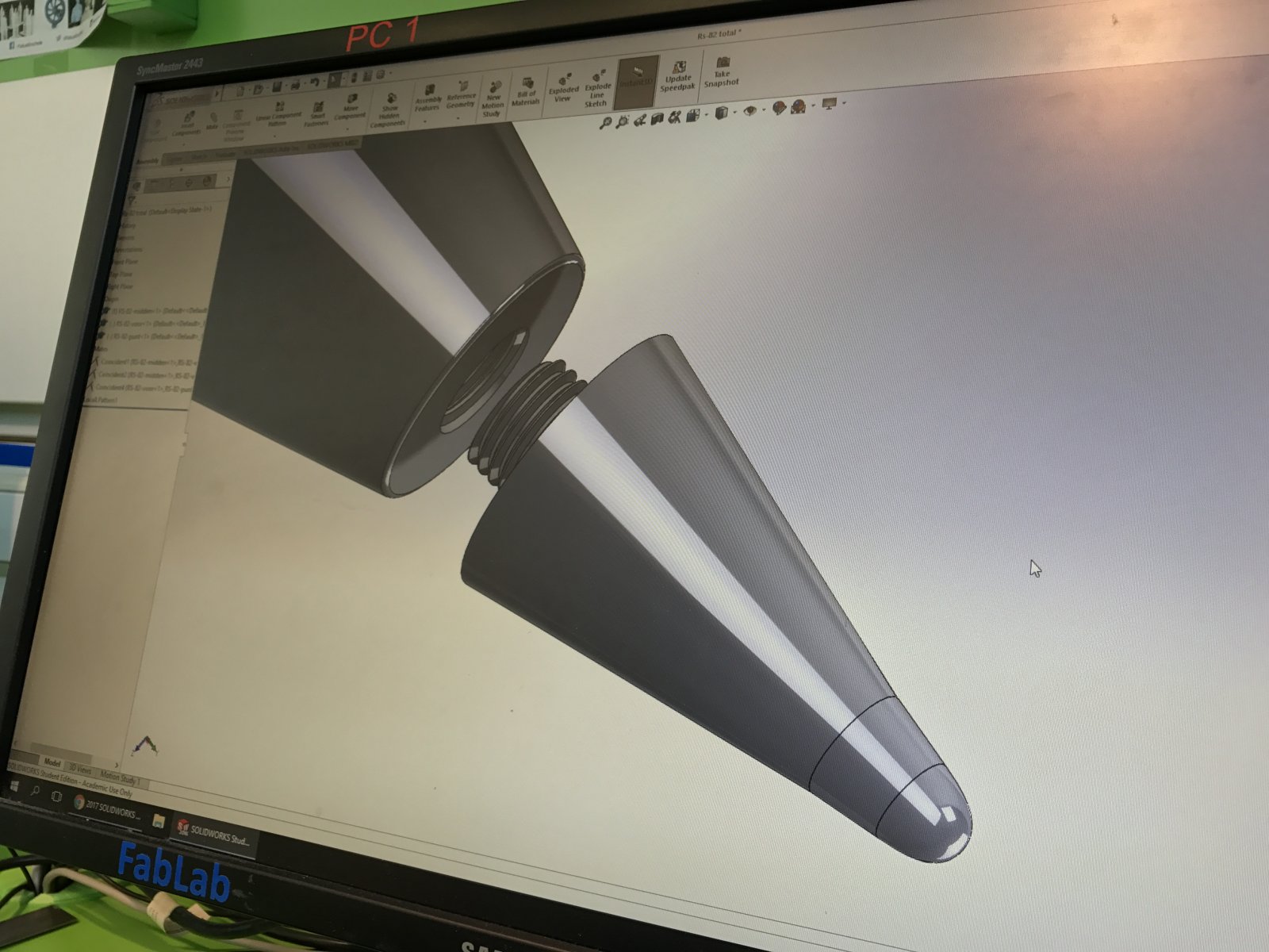

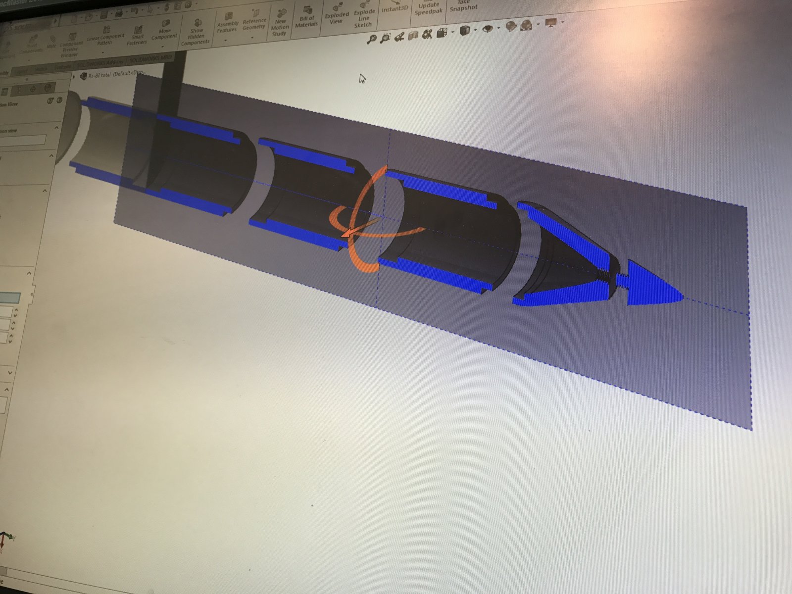

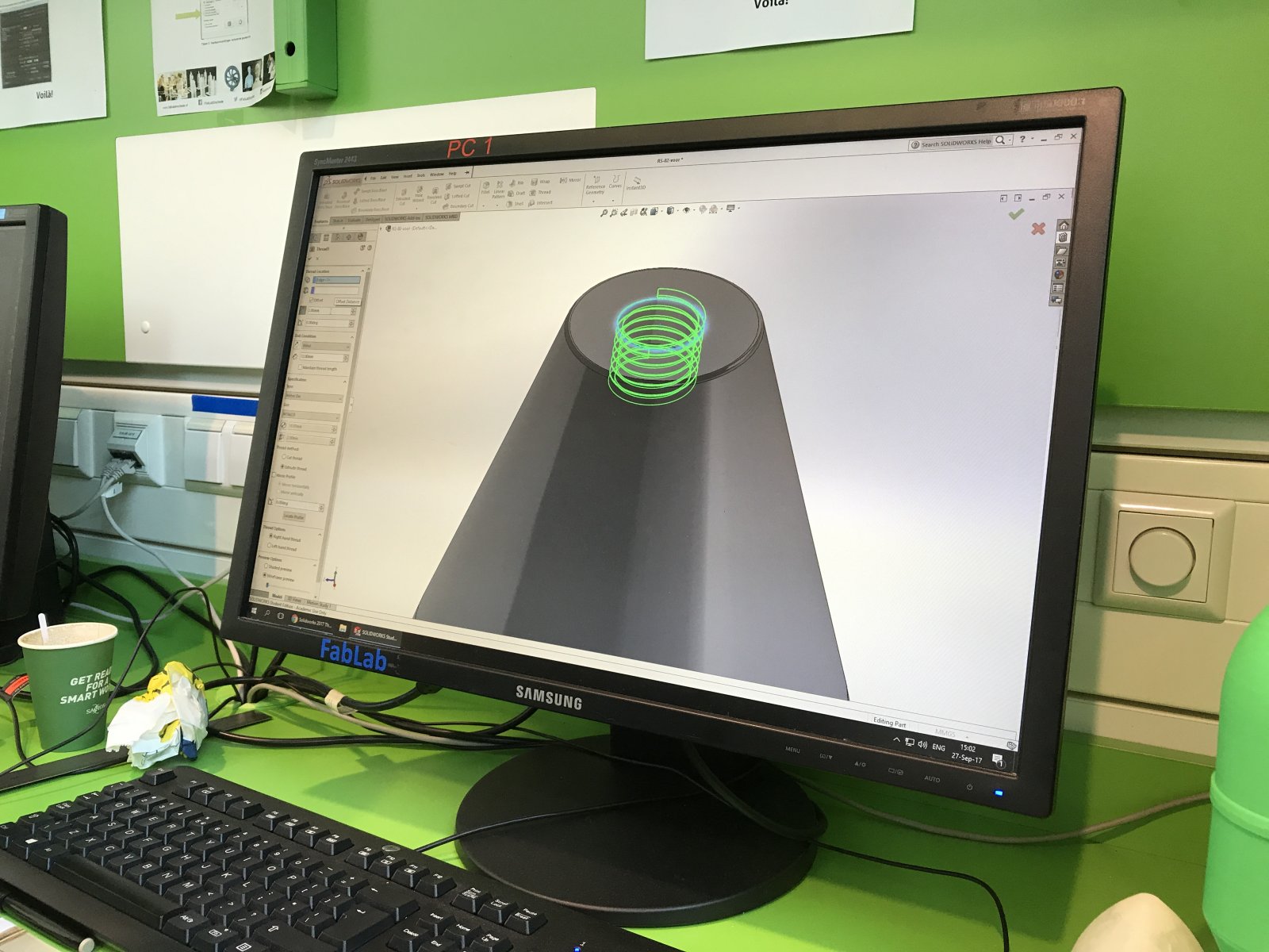

    Vandaag weer op het Fab lab geweest.
    Een kleine STL aanpassing gemaakt aan de FAB-100 (bom)
    En alvast een gedeelte van de RS-82 raket op een STL bestand aangemaakt.(vorige pagina)
    De punt van de raket heeft een draad gekregen zodat,als ik straks(misschien 2 weken) het Carbon filament heb met die tekening ook in het Carbon kan 3D printen
    zodat ik ervaring op doe voor de toekomstige vleugel(buizen) en aanverwante stevigheidsdingejes omtrent de vleugel die een lengte van 2.40 meter heeft.
    Ik zit te denken om de vleugelribben die de gedeelde vleugelhelften bij en aan elkaar houden 3D te printen.
    Misschien met een zwaluwverbinding of iets dergelijks.....
    Nu nog even achter een sterkere printer kop aan I.v.m. slijtage door het Carbon filament,en in Enschede bij de fysieke 3D winkel ook nog Carbon filament aan schaffen die bestaat uit PETG met carbon.
    Het Engelse filament is 20% Carbon met PLA.
    Kan ik mooi kijken naar de onderlinge verschillen:)
    Nu eerst de kop en body van de raket in PLA en ABS printen.
    Groet:Robin

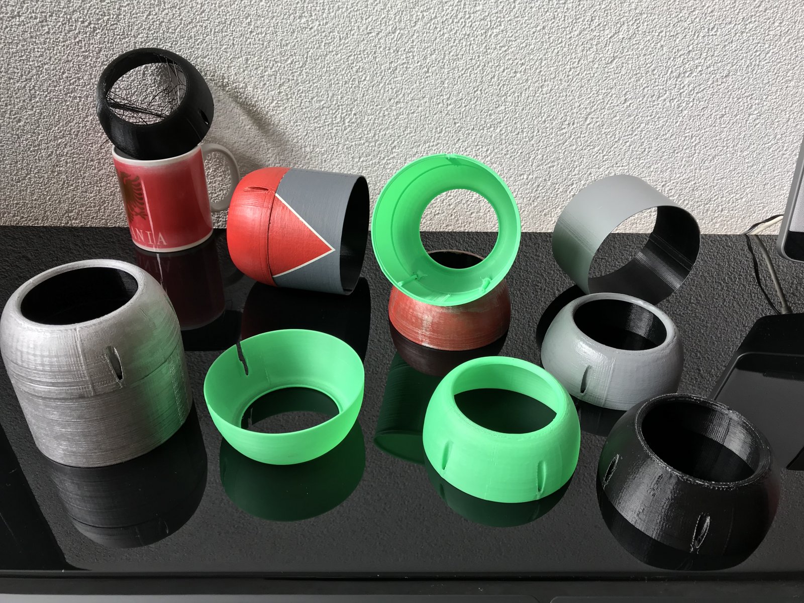

    Vandaag op het lab te Enschede het STL bestand zo aangepast dat de wanden van de RS-82 raket dunner/lichter geprint worden.
    Ook nog een ander merk filament besteld waarvan men ook aangeeft dat er zo'n 20% Carbon in verwerkt zit.
    Op die manier kan ik kijken naar de verschillen tussen de minimaal 2 merken fila.
    Groet:Robin :)

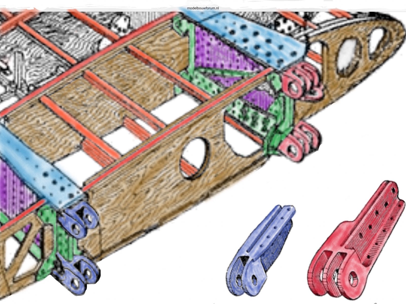

    IMG_1425.PNG En terwijl de 3D printer bezig is met een volgende onderdeel van de 1op1 RS-82 raket met een wanddikte van 0.8 mm.
    Kan ik mooi de vleugelonderdelen van Andersen die de twee vleugelhelften met elkander verbinden gaan inkleuren.:)

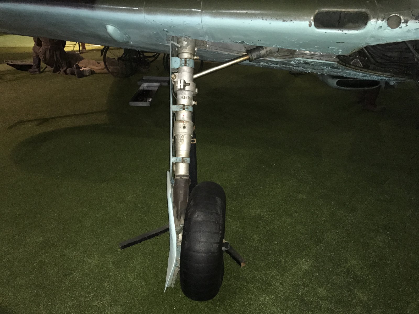

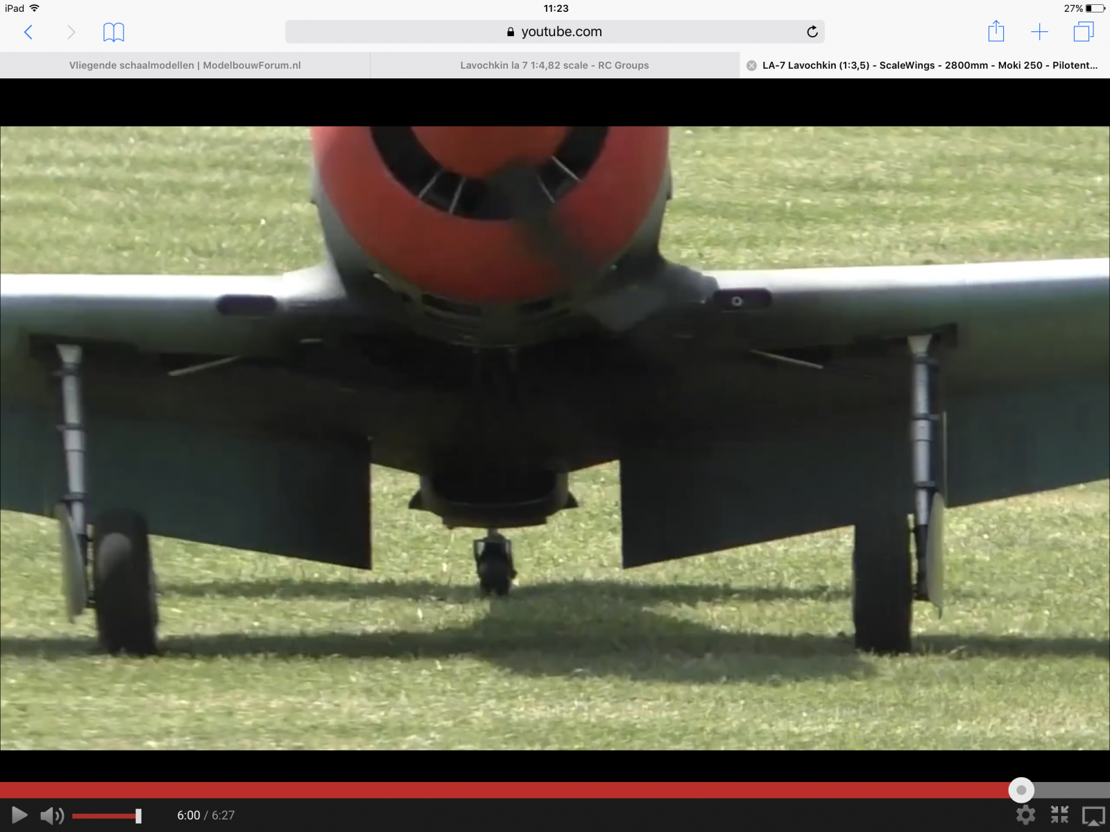

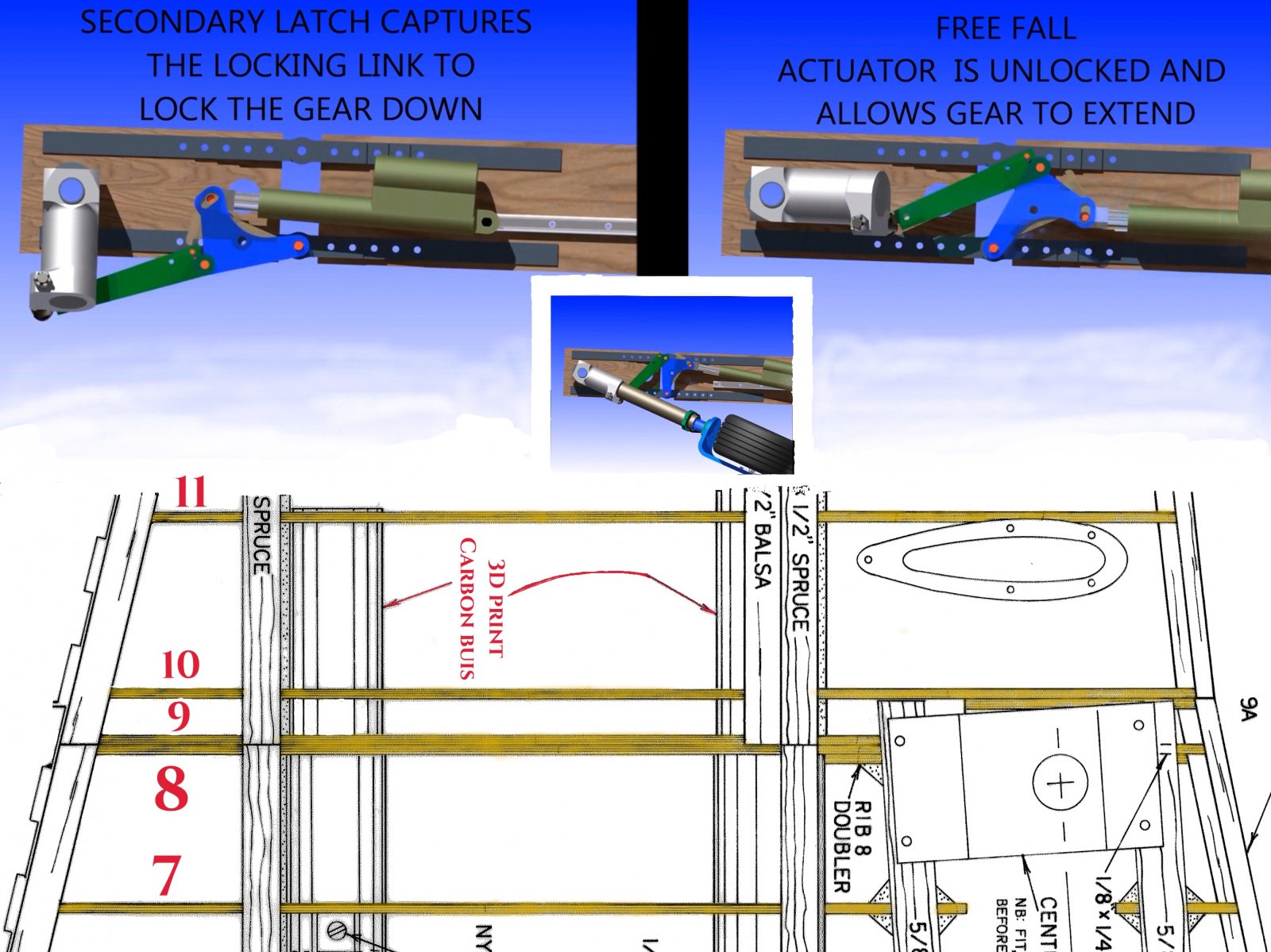

    En omdat ik aankomende winter de verdieping in ga met de vleugelopbouw.
    Toch nog even dit linkje:
    https://www.rcgroups.com/forums/showthread.php?2601196-Lavochkin-la-7-1-4-82-scale
    De commentaren bij dit linkje zegt al genoeg.
    Wel denk ik te kunnen zien(en dat schrijft men ook)dat ook de bouwers/ontwerpers ook echt naar de originele opbouw hebben gekeken van de La-7.
    Deze link(foto) had ik al eerder in mijn bouwverslag geplaatst.
    Maar omdat ik nu toch naar de details van het origineel aan het bekijken ben komt het toch weer terug.
    Met nog steeds in mijn achterhoofd de gedachte van een 3D geprinte benzine tank met daaraan de landingspoot bevestiging die ik dan ook ga herontwerpen.
    Op het einde van een nieuw filmpje(zomer 2017) is volgens mij ook te zien dat de bouwer het landingsgestel ook wat meer schaal heeft gebouwd?
    Groet:Robin

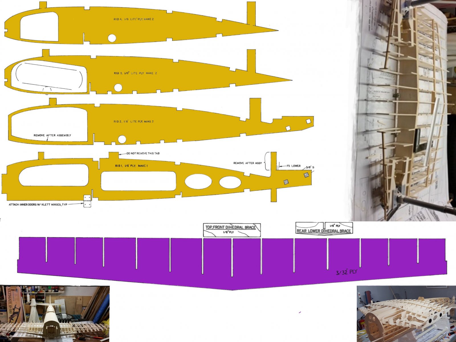

    Vier dagen verder nadat ik de STL gegevens van Tim(MC Wopper) Wopereis had ontvangen.:)
    De komende week zal ik de balsa delen van de vleugelaanhechting van het bouwpakket van Warbirds.com kopieëren.
    Dan kan ik mooi kijken of ik met dat ontwerp de aanpassingen kan doen met de benzine tank die zich in de vleugel bevindt.
    Ik schat in dat ik voor die aanpassingen deze herfst winter en voorjaar nodig zal hebben aangezien het mij verstandiger lijkt om die aanpassingen eerst in een 1/12
    schaal toe te passen.
    Dit kost minder materiaal(Carbon en ABS filament) EN kunnen wij sneller qua tijdsduur de prototypes aanpassen op gewicht,sterkte en constructie.
    Wel zal de 1/4 La-7 nog steeds met de Zenoah ZG-80 en volgens de Andersen bouwplannen worden uitgevoerd hoor......;)
