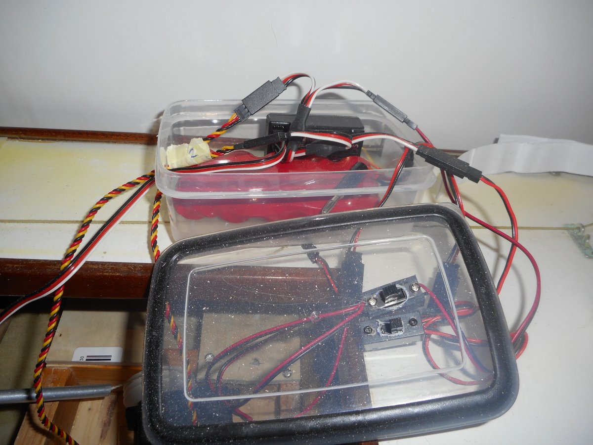

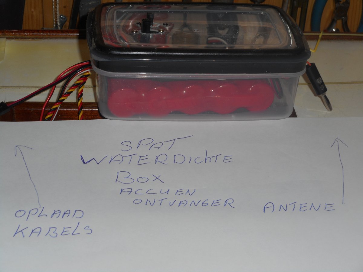

    ik heb bij een winkel hier in de buurt mooie kunststof bakjes gevonden,daar het bovenstaande toch niet helemaal naar mijn zin was, me een goed sluitende deksel waar de accu en de ontvanger met de stekers voor de aansluitingen in passen in de deksel zitten de stroom schakelaars .
    bakje staat redelijk hoog in de zij van het schip ,mocht er water in komen dan zit de electronica behoorlijk veilig.vgr tonsr

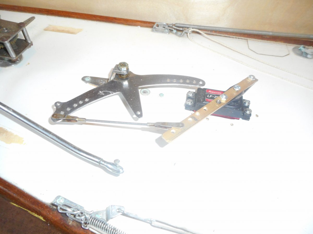

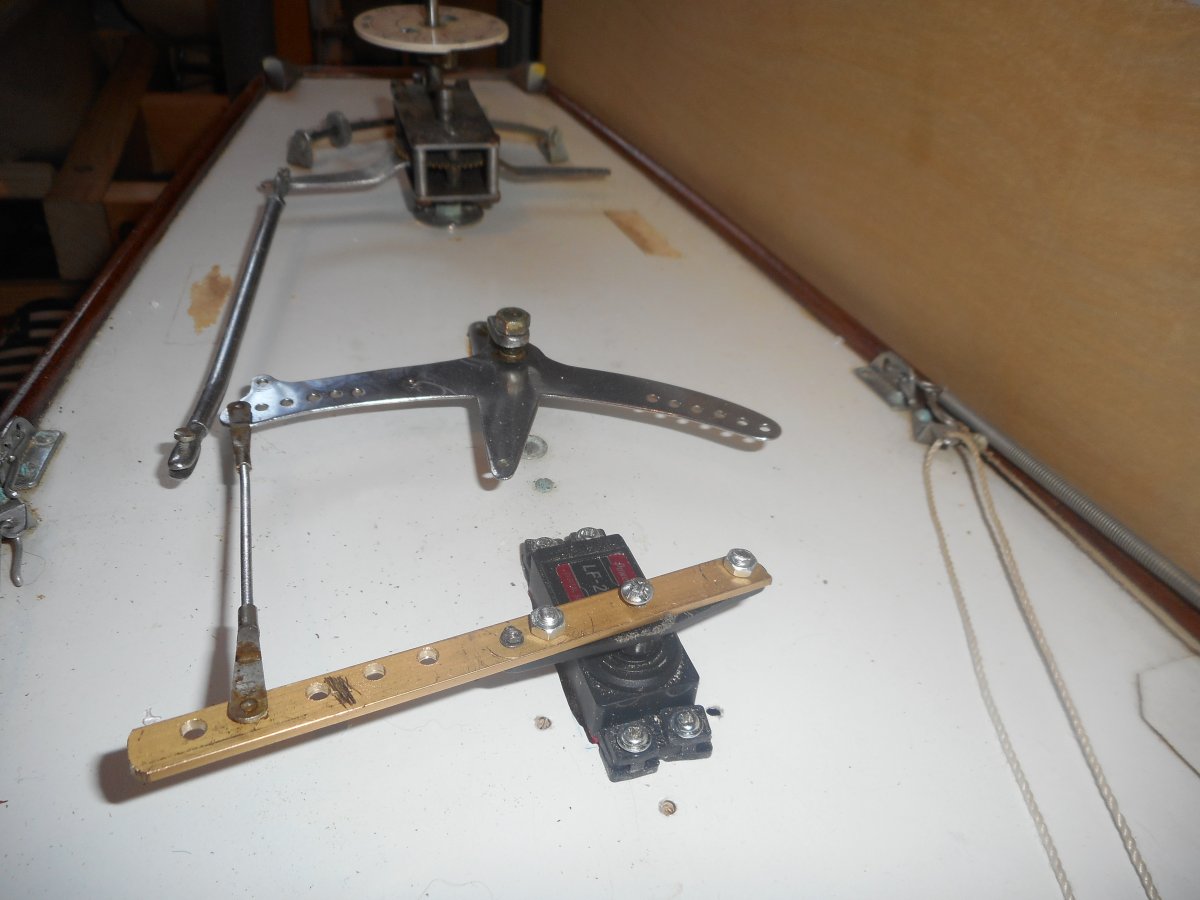

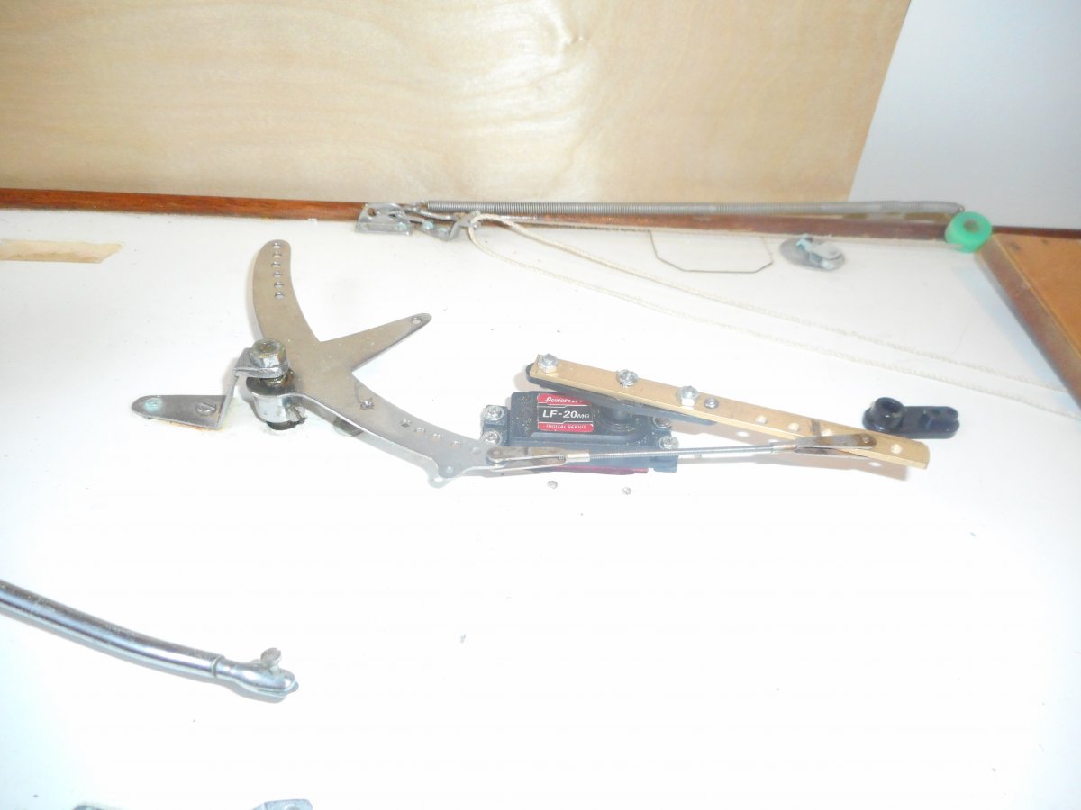

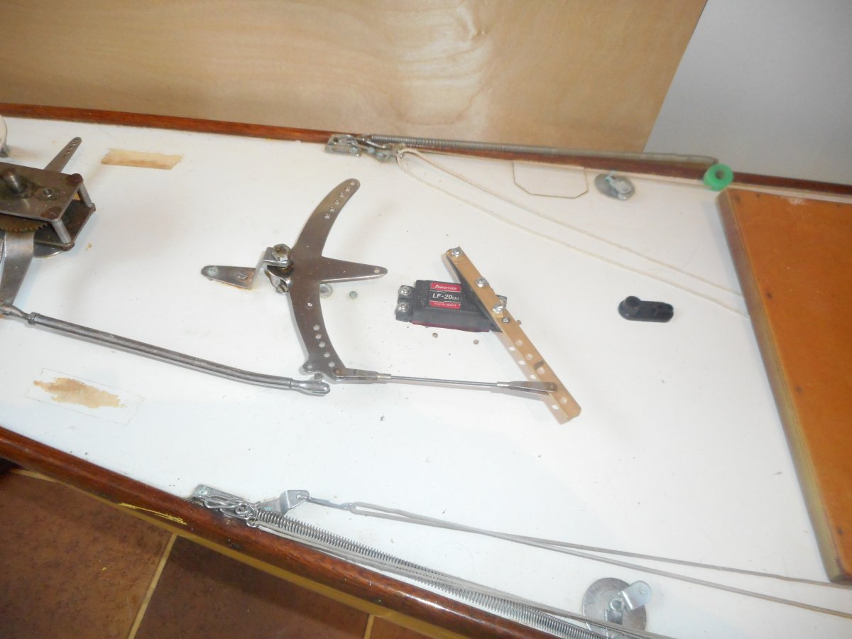

    nu komt het,het roer systheem, ik heb wat geprobeerd en bekeken ,en een stukje terug er al met joost en ard over gehad.
    wat ik nu ga doen is het volgende ,de halve maan blijf in gebruik echter ik maak een koperen verbinding tussen de twee buitenste punten van de halve maan.
    daar mee heb ik dan een recht gegeven,waar ik dan gaatjes in boor, ik kan dan met twee punten naar het armpje wat op de servo zit,ik moet even zien wat dan de ideale breedte is gezien de uitslag van het roer.ik gebruik hier bij het originele roer wat achter de scheg zit.dat zal in de praktijk moeten bewijzen of dat groot genoeg is om haar goed te kunnen besturen.vgr tonsr

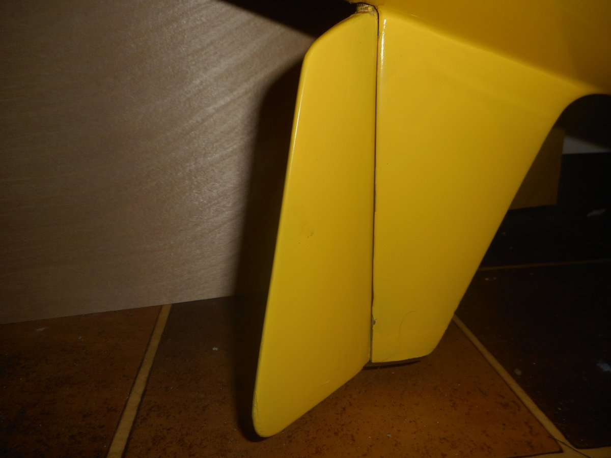

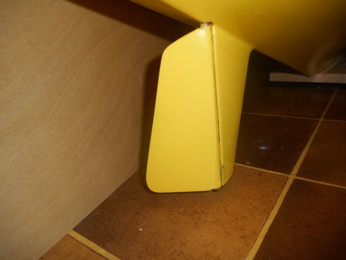

    DSCN1547.JPG DSCN1546.JPG DSCN1545.JPG bij deze de foto,s van de test opstelling en roer uitslag, als dit goed werkt ga ik het netjes maken,zie ook de spatwater dichte box voor de electronica zie ook dat het mechaniekvan de vaan besturing kan mee werken uiteraard is dat zicht werk het roer wordt door de servo bediend en wat ik ook schrijf dit is de ruwe opstelling om te zien of het goed werkt,vogende week is het groom werk klaar dan kunnen we gaan testen,in de eerste instantie droog in de tuin op de bok om te zien of de zeil servo,s voldoen aan wat we verlangen.vgr tonsr DSCN1544.JPG DSCN1543.JPG DSCN1542.JPG DSCN1541.JPG

    DSCN1550.JPG DSCN1542.JPG bij deze nog wat foto,s vgr tonsr

    mooi doosje!
    Je roer opstelling moet zo wel gaan werken. Ik denk dat je maximale uitslag wel wat minder kan, maar dat merk je tijdens het varen snel genoegen je kan het nog instellen. Bij een te grote uitslag reageer je schip niet meer, het roer wordt zogenaamd overtrokken en fungeert meer als een rem.
    Leuk om dit allemaal zo te zien met die haakjes, veertjes etc.

    de originele want spanners en de mast dek doorgang deze plaat is schuifbaar ,de onderdelen hebben te leiden gehad van zout water,groen uit geslagen.na groot onderhoud moet dit er ook weer netjes uit zien joost,al wat je aan dek zie op de foto,s blijft aanwezich het hoort bij het vaanzeilen en het mechaniek ook het gaat mee werken voor het zicht,dat is wat ik heb geprobeerd te benaderen om haar zoveel mogelijk in orginele staat te houden.het is nu zo als ik de stuur servo los koppelt van de halve maan ze gewoon kan zeilen met het vaan.vgr tonsr
