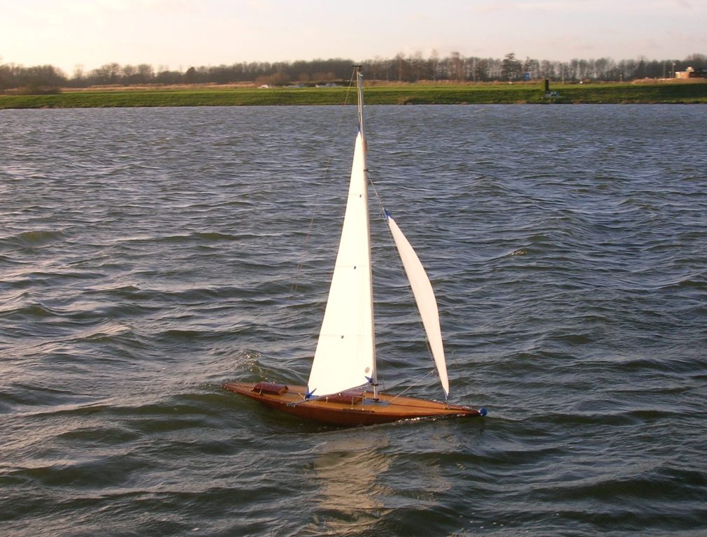

    Ik weet niet of het een klasse schip is ( de Jubilee). Ik weet niet aan welke specificaties de boot dan moet voldoen. Hij is 170cm lang, 31,5cm breed en weegt zo'n 17 kg. Ik heb hem destijds overgenomen van de dhr. Wijngaarden uit Axel (zeeland). Later hoorde ik dat het schip een jubilee was. De zeilen die er toen op zaten waren erg slecht. Ik heb toen wat fokzeilen van een 10R en een K-klasse gebruikt. Ik heb later ook nog zelf een grootzeil gemaakt (met het programma sailcut).

    Vanavond de Jubilee op de foto voor het eerst ;) op de weegschaal gelegd : romp met zeilen + RC-uitrusting 4.8 kg , ballast kiel 8.7 kg , maakt een totaal van 13.5 kg.

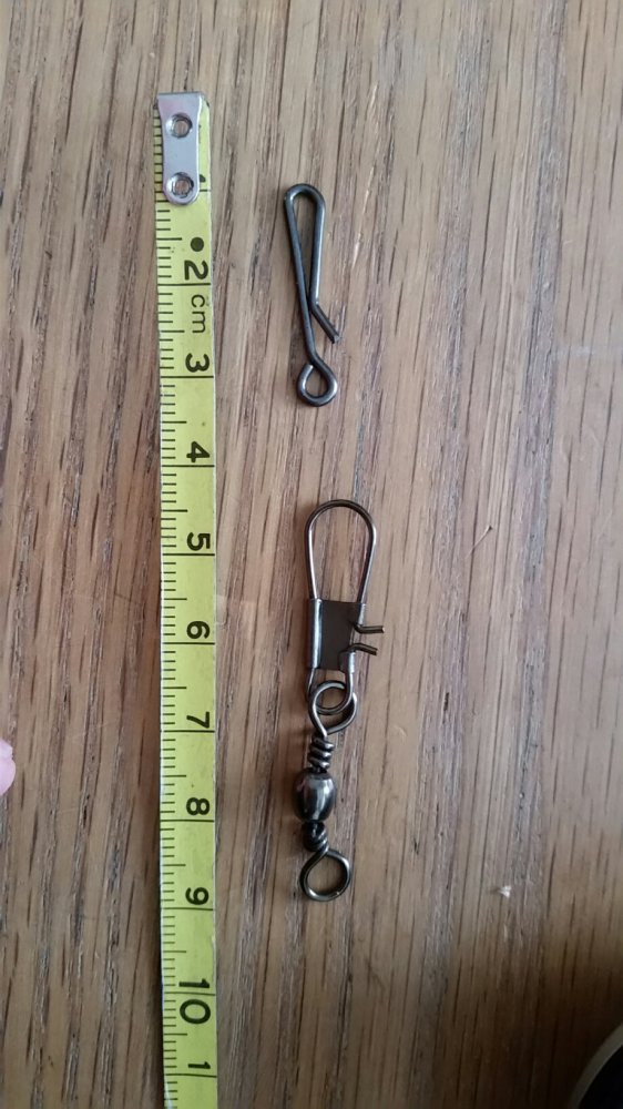

    Ton,
    haakjes , in verschillende vormen , kan je ook bij de visbenodigheden winkel krijgen. Zie foto
    Denk jij of Hans aan de maximale toelaatbare spanningen van de servo's ? Voor de Hitec 785 is een lion pack van 2 cellen te hoog. Daar moet dus nog een regelaar tussen.
    vgr joost vs

  17. vrijevaarder
    vrijevaarder
    Lid geworden:
    7 nov 2014
    Berichten:
    443
    Locatie:
    ROTTERDAM
    joost de haakjes zijn corset haakjes of bh haakjes,deze heb ik uit een fornituren zaak.deaccu die gemakt is, is 6volt gemaakt van 5 cellen gelijk met de goede aansluitingen er op.de zeil winsche,n zijn mij aangeraden door hans vgr tonsr

  19. vrijevaarder
    vrijevaarder
    Lid geworden:
    7 nov 2014
    Berichten:
    443
    Locatie:
    ROTTERDAM
    sorry joost,ik dacht dat je die andere bedoelde maar idd de haakjes die je aan gaf de wartels deze gebruik ik ook
