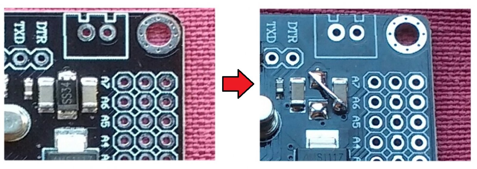

    Je hebt toch wel de volgende mod uitgevoerd?
    Want als je XHT geen voeding krijgt, kunnen er ook aan de ingang rare dingen gebeuren.

    Bruno ik heb de aanpassing voor de voeding van het XHT module uitgevoerd.
