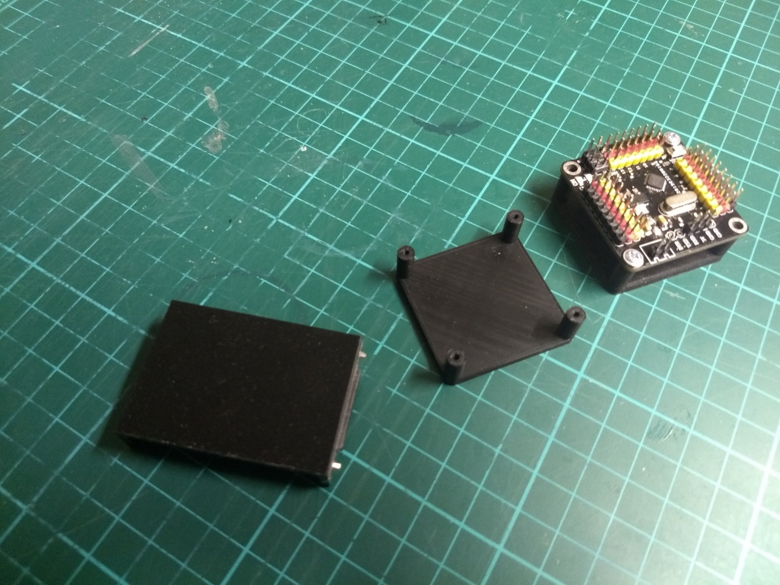

  2. Frans Bal
    Frans Bal PH-SAM
    16 apr 2005
    2.883
    Vlaardingen

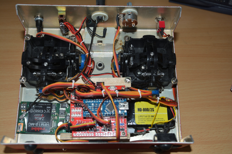

    Hoe de Arduino en de zendmodule te monteren. Voor beide een steuntje getekend en 3D-geprint.
    Het steuntje met de Arduino erop kan met dubbelzijdig tape worden vast gezet in de kast.
    Het steuntje voor de module past in de bevestiging waarin de originele zendmodule zat. Hierop met klittenband de nieuwe zendmodule.

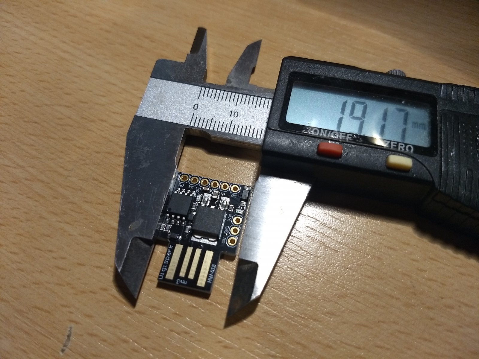

  3. N.P.S.
    N.P.S. Forum veteraan
    17 jun 2007
    9.117
    Zo'n mooi steuntje als Frans heeft gemaakt, heb ik niet... Bij mij is dat van simpel triplex.

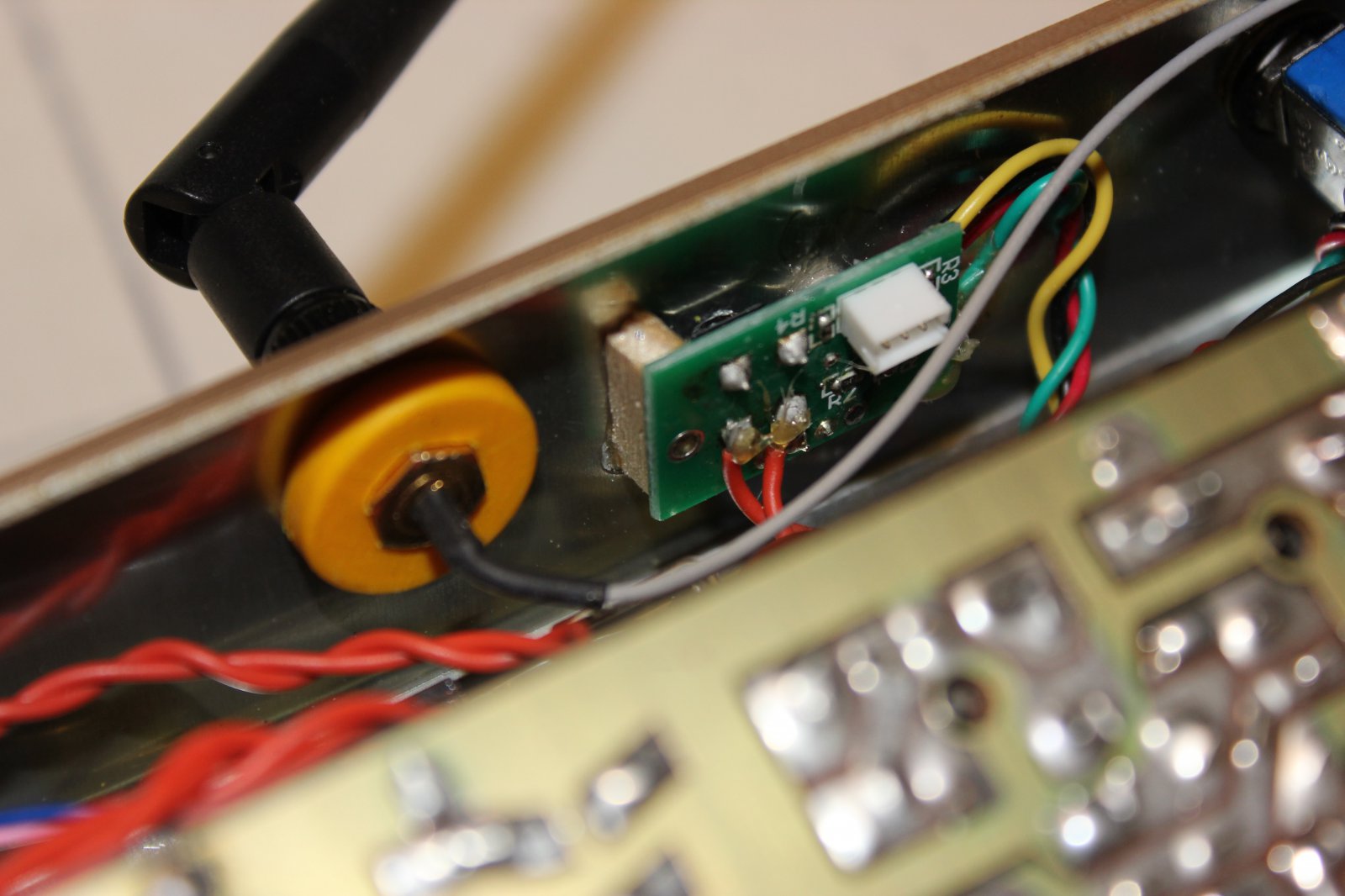

    De ToDo lijst is afgewerkt Zelfs nog een laadkabel met balanceraansluiting gemaakt. De antennevoet heeft de nodige hoofdbrekens gekost. Vooral omdat ik niets aan de zenderkast wilde veranderen. Uiteindelijk is het gelukt met een ballpen. Die is hol in het midden. Daar kan de antennedraad door en bestaat uit twee delen met schroefdraad. het bovendeel van de pen is de voet, het onderste deel is gebruikt als moer. Lijkt een prima oplossing te zijn.
    Ook alle functie in de software die ik gebruik uitgebreid getest en het werkt. Nu alles nog eens in de lucht testen.

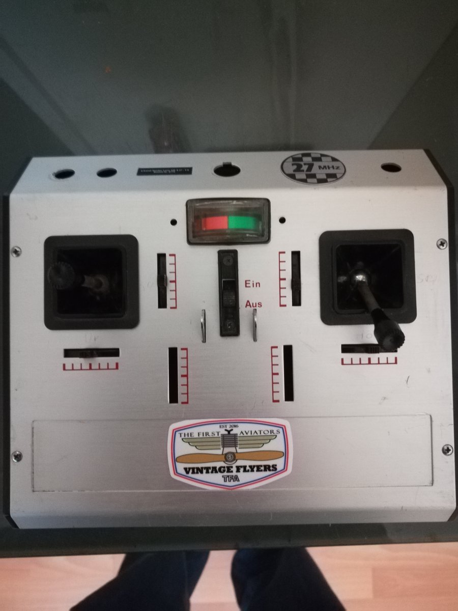

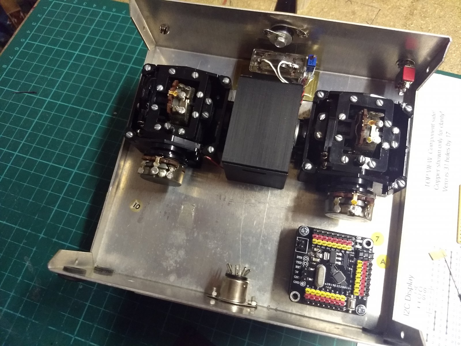

    IMG_20191203_143000.jpg Het begin is ook voor mij nog wat passen en meten.

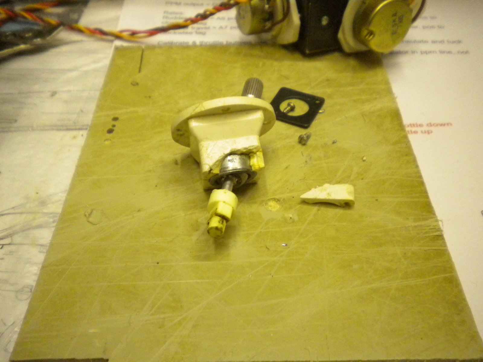

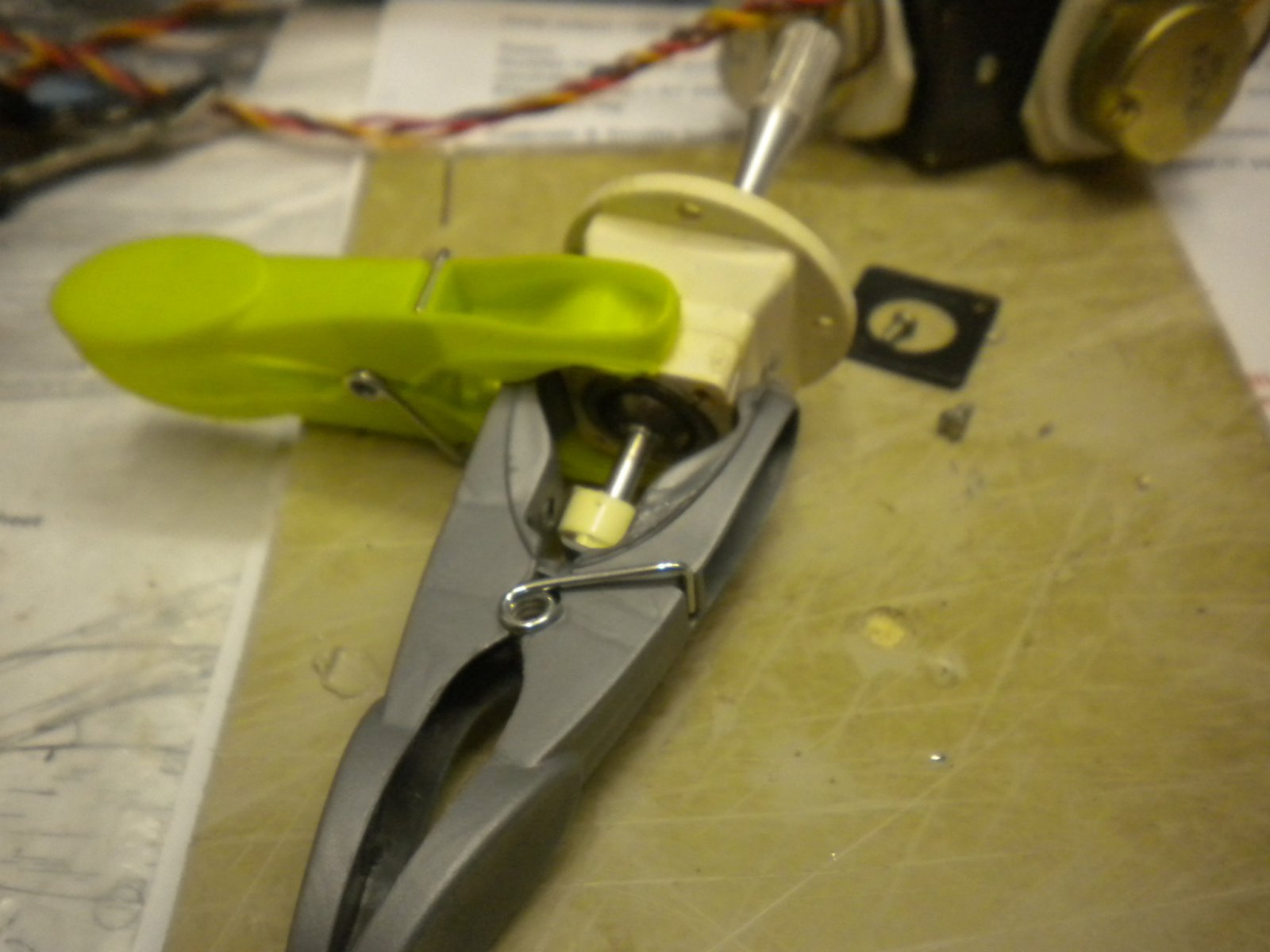

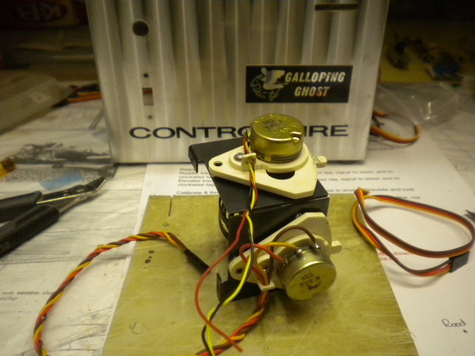

    Begonnen aan de Galloping Ghost :D
    Nieuwe kabeltjes solderen en stick herstellen met epoxy
    Groeten Jef

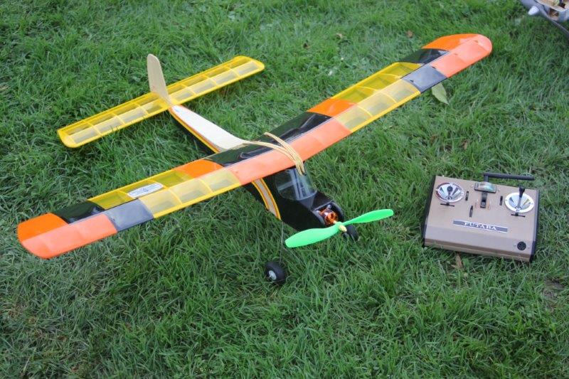

    Werkt goed hoor een Futaba op Fr-Sky.

  18. Frans Bal
    Frans Bal PH-SAM
    16 apr 2005
    2.883
    Vlaardingen
    Tuurlijk. Deze zal wel passen.
    AT tiny 85.
  19. Ton van Munsteren
    6.593
    Oei wordt krap maar moet wel lukken denk ik.
    Waar te koop.
