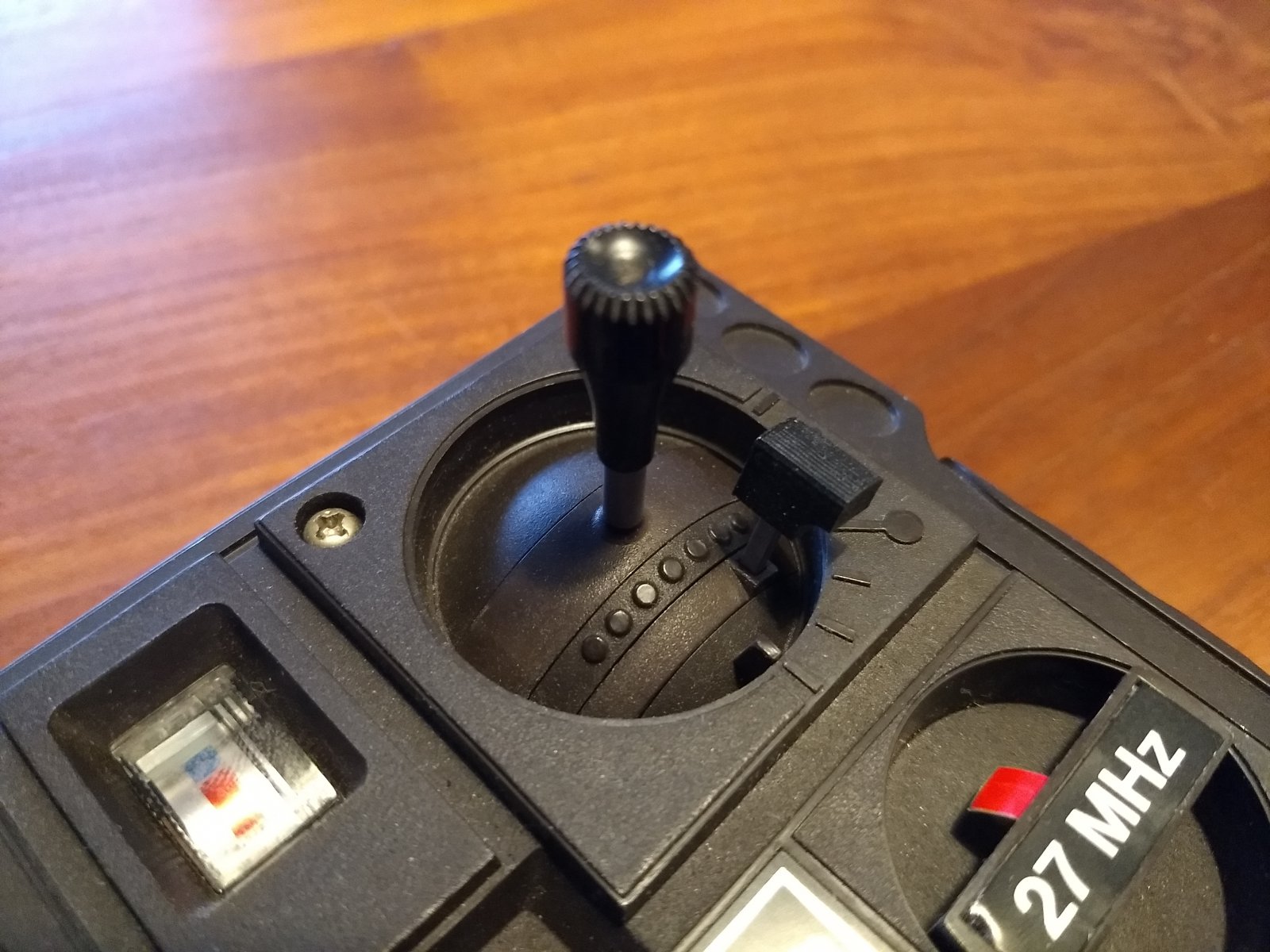

De knopjes van de trimhevels waren weg.
Leve de 3D printer.
Hoewel zwart niet helemaal de juiste kleur is lijkt het net of het zo origineel is.

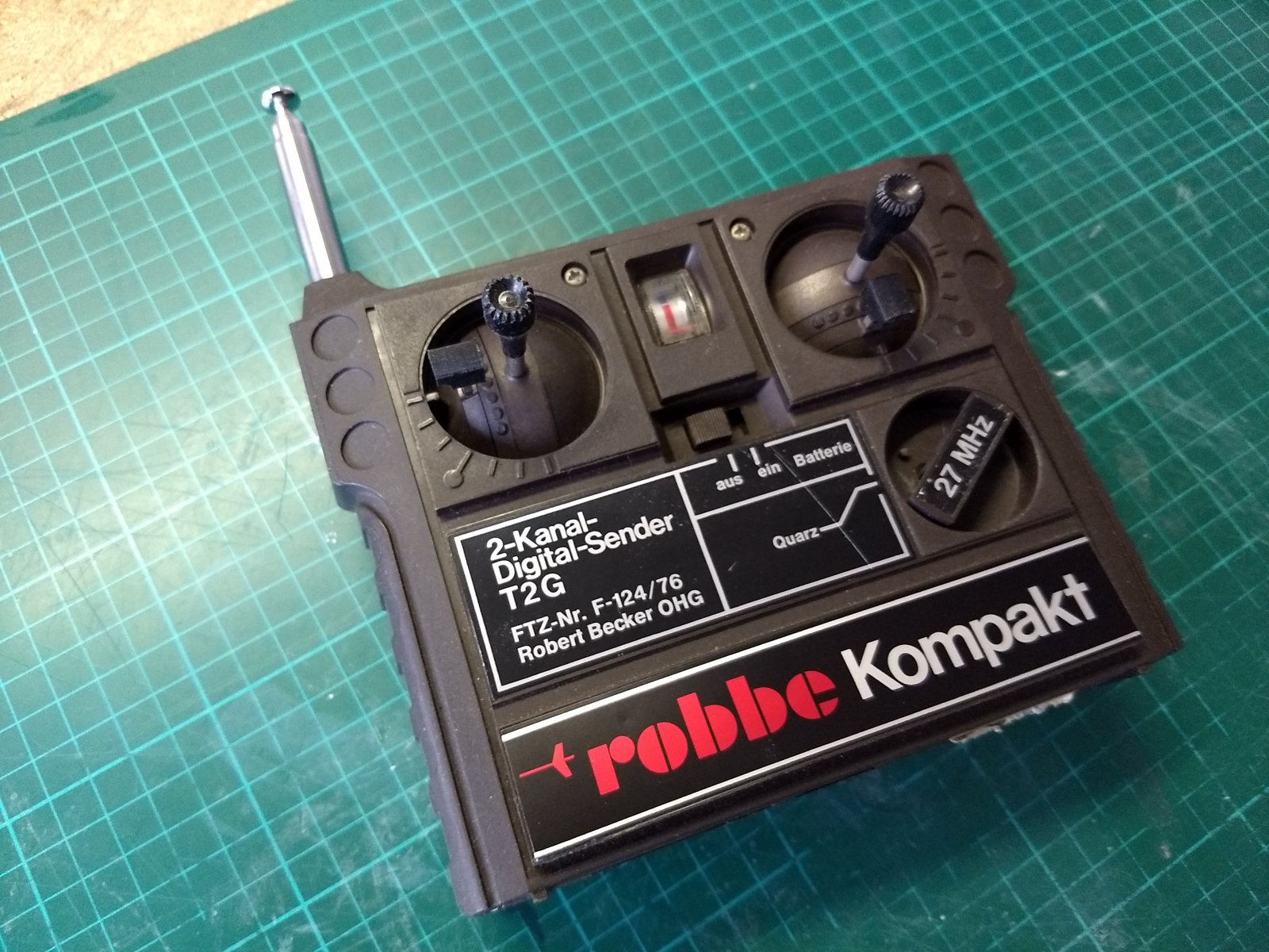

Twee kanalen is vaak net eentje te weinig. Ja er zijn andere die zullen zeggen, met twee heb je er eentje te veel.
Toch maar een motor kanaal op de Kompakt gemaakt.

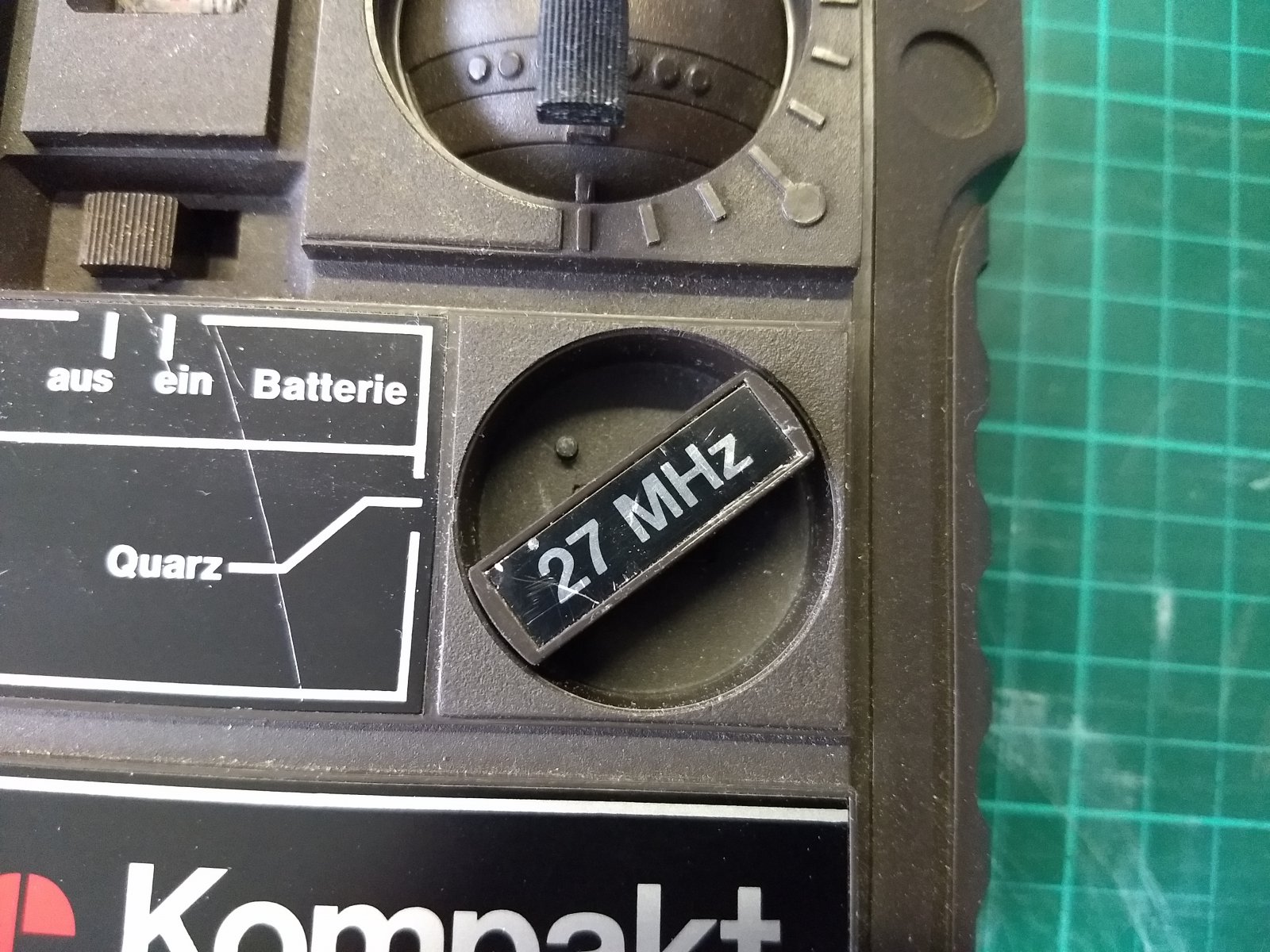

Potmetertje in de opening voor het kristal gezet.
Houder voor het kristal is nu de gasknop.

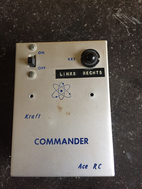

Frans ik ben eerst met mijn broer bezig met de Kraft 79, als dat lukt dan de Kraft commander.

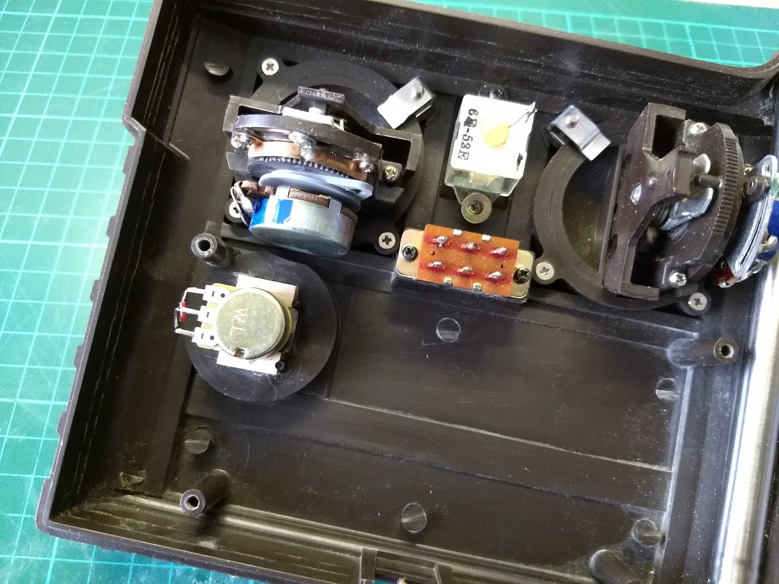

Intussen heeft hij ook het binnen werk gevonden.
Ik kon het niet laten want deze zag er wel heel mooi uit van buiten ;-)
De Robbe Digital 6, die moest naar een Jeti omgebouwd worden.
Maar van binnen was hier en daar wel wat "extra's" te zien.
