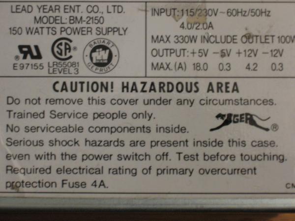

Hallo,
Binnenkort ga ik me een lader van UH aanschaffen, deze werkt op 12V, dus heb ik een voeding nodig.
Hier thuis heb ik nog een oude computervoeding gevonden,
dit zijn de gegevens die erop staan :

Is er met deze PC voeding een deftige 12V voeding te maken ?
Zoja, hoe doe ik dat het best ? Welke draden mogen weg, welke moeten in dit geval verbonden worden en moet er een lampje of een weerstand tussen ?

Wat wil je ermee doen? De voeding leverd max 4A wat niet echt veel is.
Die voeding kan je misschien aanzetten zonder om te bouwen, meet eens wat dan het voltage is op zwart en geel. En wat het onder load is.

die stekkers hebben geen belang, das voor de computer en daarvoor ga je'm niet meer gebruiken.
Al die zwarte kabels zitten op de print van de voeding samen gesoldeerd, dus het maakt niet uit welke je neemt, ze zijn allemaal ground. (- pool van je 12V)
Die rode zijn ook allemaal samengesoldeerd dus maakt ook niet uit welke je neemt, ze zijn allemaal +5V en je mag er volgens de specs op je voeding 18A uit halen.
De oranje zullen de +12V zijn en zijn ook weer samengesoldeerd, dus maakt niet uit welke je neemt.
Vermoedelijk is groen en wit de -5V en -12V, maar die hebben we niet nodig.
Tussen een zwarte (eender welke) en een rode hang je een autolamp of een weerstand van 2 ohm 15W (R=U/I en P=RI² als je deze formules niet snapt blijf je misschien toch beter van de voeding af en koop je bij UH zo'n 12V 5A voeding)
Tussen een oranje en een zwarte heb je 12V voor je lader (zwart aan zwart van lader, oranje aan rood van lader)
Dat is het verhaal in een notedop. Let wel voedingen verschillen soms en ik garandeer niet dat bovenstaande juist is. In de voeding zitten condensatoren die tot 300V opgeladen kunnen worden en waar je zeer krachtige schok van kan krijgen, zelfs als de stekker niet in het stopcontact zit !!! Meestal zijn dit 2 grote cilinders.
