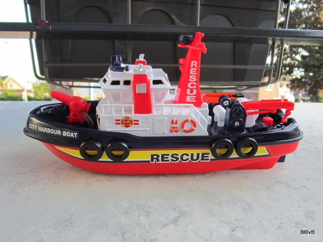

    Dat andere bootje waar je naar op zoek bent, heb ik toevallig deze week op de kop getikt bij de Formido. De verpakking was anders, maar het bootje dezelfde.
    Kosten: 6euro50. Het was wel de laatste.
    Het is een grappig bootje dat vaart en spuit op 3V. Het dek zit met 3 schroefjes op de romp.
    Ik ga jouw draadje volgen om inspiratie op te doen, maar voorlopig laat ik hem zo. Leuk voor mijn kleinzoons.

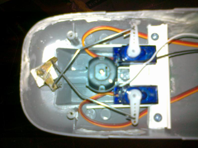

    Het Kitchen Rudder is gesloopt. Tenminste, het mooie mechaniekje bovenop is gesloopt, de servo's trokken het bij lange na niet om de boel te bedienen tegen de veerdruk in. Dus ga ik het nu maar elektronisch oplossen, als ik tenminste een V-tail mixer opduikel die níet staat te flutteren als een yecko...
    Status zoals het er nu uit ziet:
    [​IMG]
    Stangetjes kruislings om de juiste travel te kunnen halen, ze kruisen op ongeveer een halve centimeter van elkaar.
    Verder heb ik ook bij de andere twee rompen waar al roerdingen in zaten de stangetjes tussen servo en roer gebogen en nog wat andere kleine frutsels, maar dat komt later nog ;)

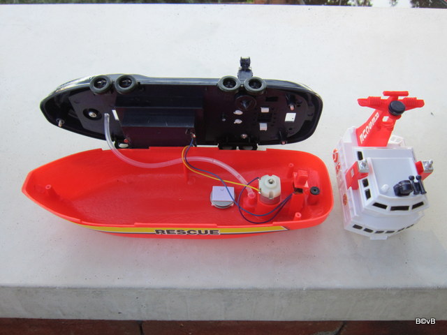

    Hoi Setsunakaede,
    Bijgaand een paar foto's.
    Harm,
    Iets voor in de rugzak?!?
    [​IMG]
    [​IMG]
    [​IMG]

    Patience, young padawan ;) Foto's volgen binnenkort, als het beter fotografeerbaar is en ik weer eens een fatsoenlijke camera mee de garage in heb...
    @Bertus: Bedankt voor de foto's! Deze is toch ook weer nét anders dan die op de site van de importeur staat, op details (kleuren). Leuk om te zien, hoe ze met praktisch één en dezelfde set matrijzen tig verschillende bootjes bakken :D

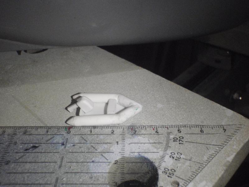

    Raampjes en andere details van het eerste bootje ingeverfd en kleurtjes gegeven.... En wat ligt daar op het achterschip?[​IMG]

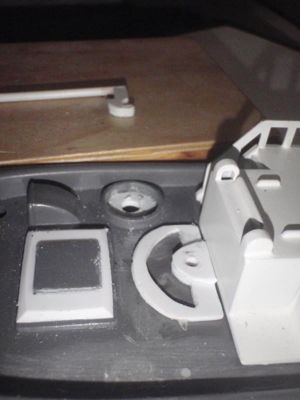

    Dit bootje dus, in een klein uurtje in elkaar gerommeld :D Ongeveer 3,5cm lang, gemaakt van 5mm PS buis, 0,5mm plaat en 1,5mm plaat voor de outboard... Het blok is 3 plaatjes op elkaar.
    [​IMG]

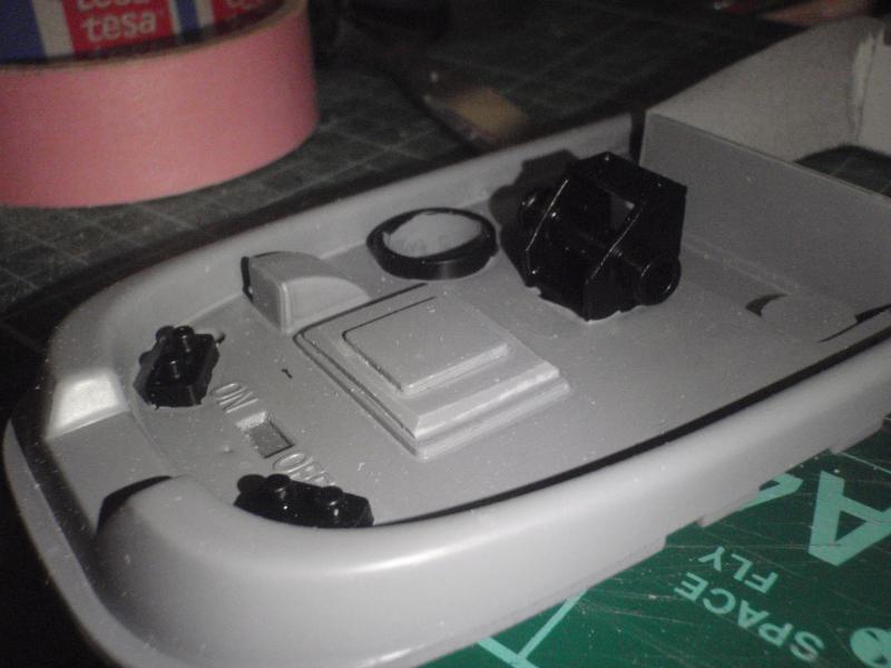

    Ik heb besloten om alle vier de bootjes nét wat anders te maken, dus één van de bootjes krijgt geen lier maar een sleephaak. Fundatietje gerommeld en opgeplakt:
    [​IMG]

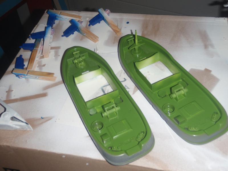

    Twee met een grijs dek, en toch twee met een groen dek (sorry klaas ;) ):
    [​IMG]

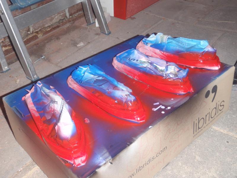

    Vier rompen in het strak zwart gespoten, later nog een mooi rood/bruin onderwaterschip spuiten. Helaas is de foto te donker uitgevallen... Die laat ik dus maar even.

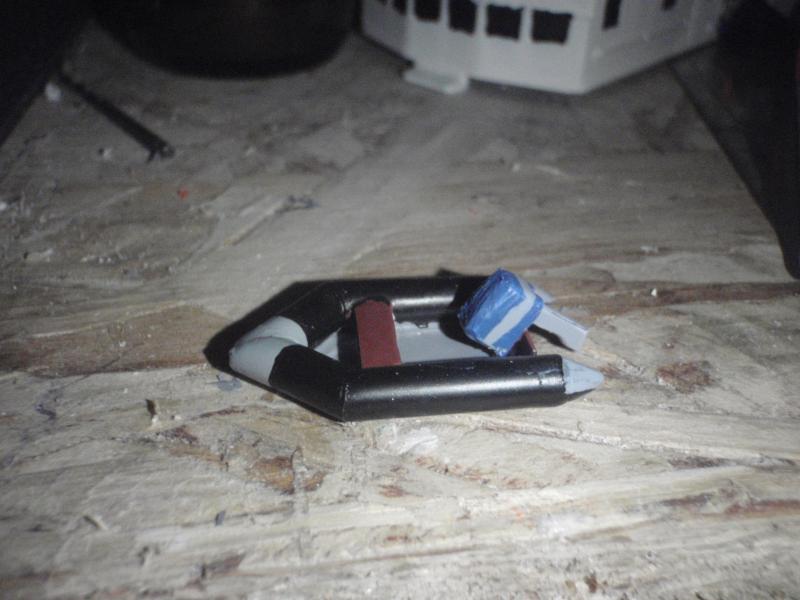

    En uiteraard het minibijbootje geverfd:
    [​IMG]
