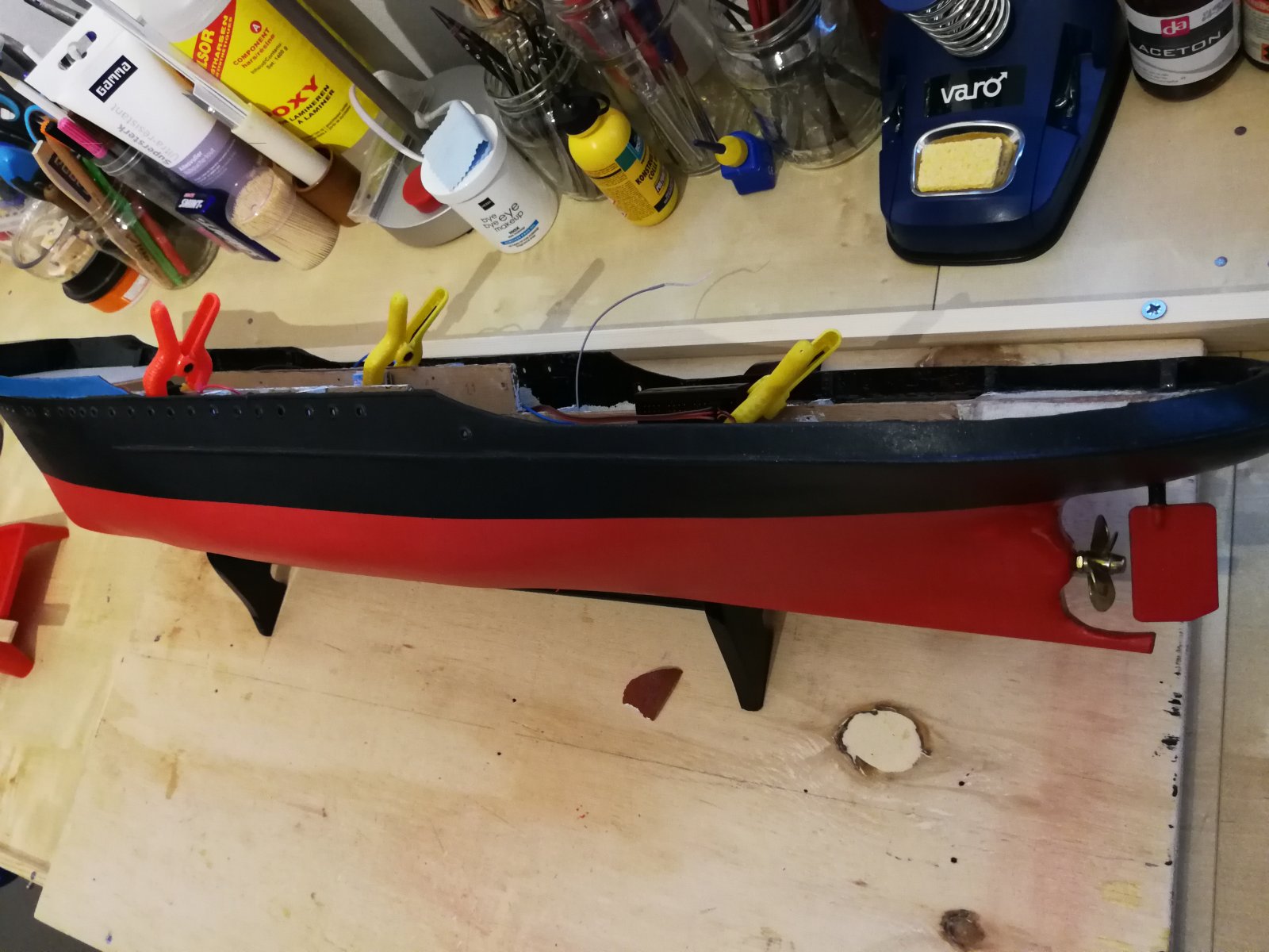

    Update: vorige week de ZZ behandeld met een aantal lagen vernis, afgezien van de geel/blauwe streep nadert het verven van de romp z'n einde:
    Afgelopen weekend van het mooie weer gebruik gemaakt, en de ZZ getest op het water!
    Hij bleef in ieder geval drijven - was al een hele overwinning in mijn ogen - en lag perfect in het water! Diepgang was super (zonder toevoegen van extra gewicht), hij lag goed recht en daarnaast bleef het schip kurkdroog van binnen.
    Al met al, goed tevreden! :beer:

    Dat zijn goede berichten Michael! Stuurservo ook "naar rechts gericht"? Je ziet dat door de ranke romp er veel reactie is door de massa van het anker in de motor en het koppel van de schroef. Verder goed vaarbeeld. Pas verder ballasten als de gehele opbouw compleet is. Gr. Klaas.

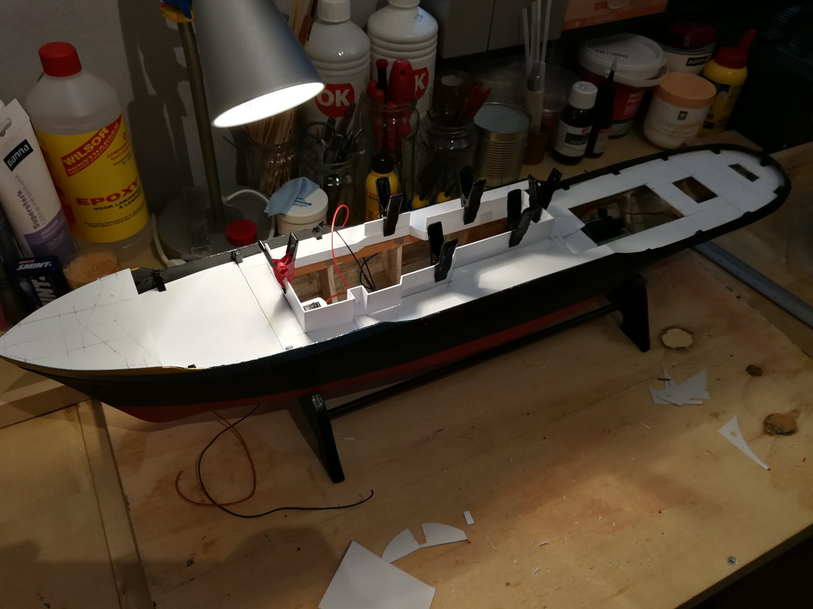

    Tijd voor een kleine update, al is er niet heel veel werk verzet door het sporadisch mooie weer van afgelopen weken :cool:

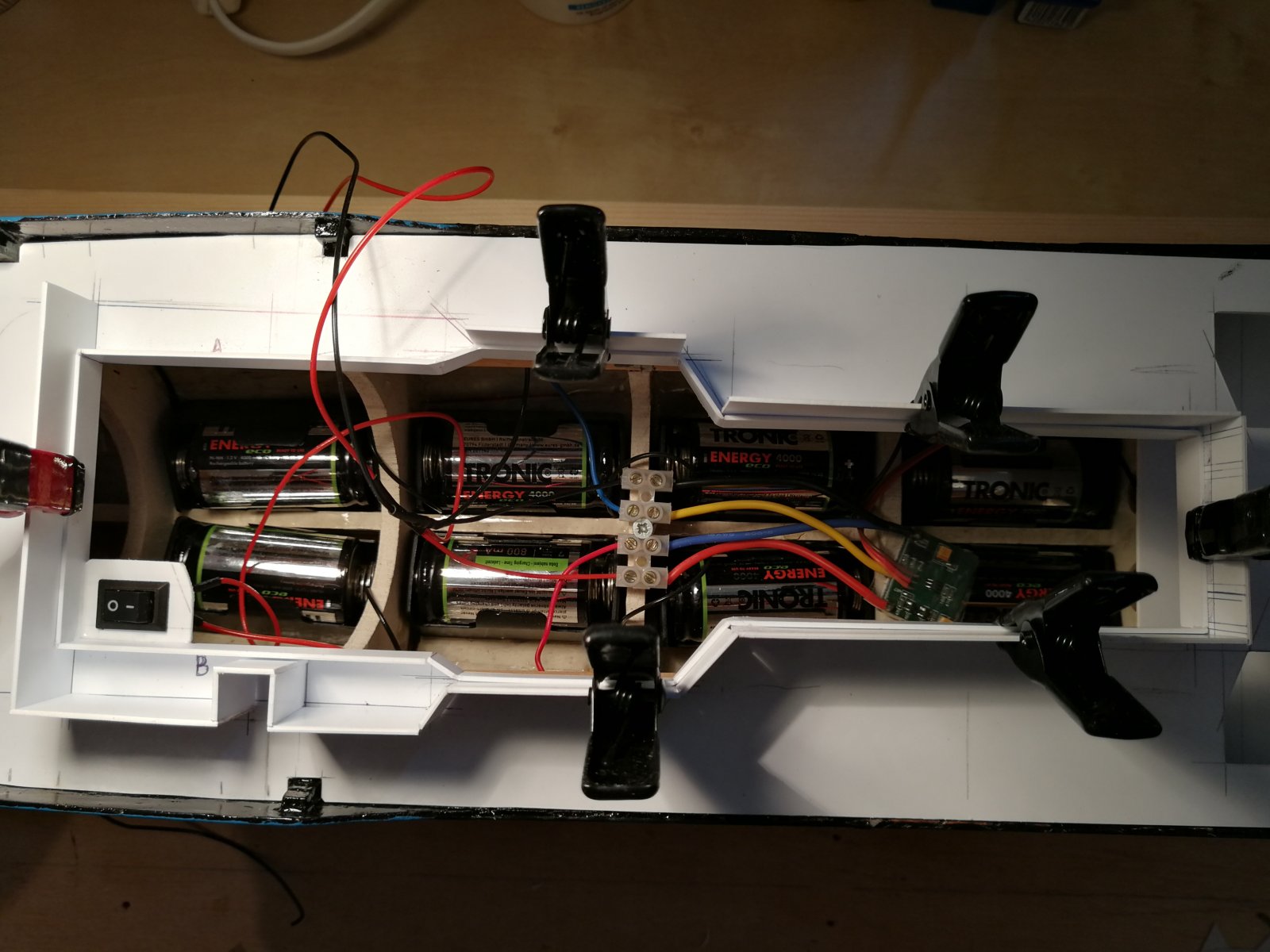

    Qua elektra/aandrijving is de ZZ compleet - het is niet een onwijs geavanceerd geheel: het model heeft een 'aan/uit' schakelaar, kan vooruit varen, achteruit varen, sturen en heeft de mogelijkheid om in de toekomst uitgebreid te worden met verlichting. Hier wil ik het voor nu even bij houden, ben aardig ver gekomen voor mijn eerste project.. met jullie hulp natuurlijk :worship:
    Overzicht:

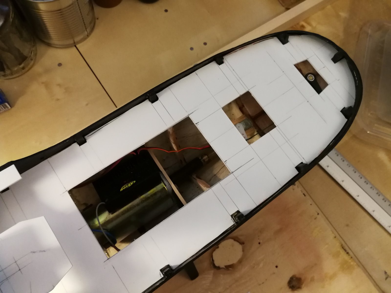

    Daarnaast zijn in het achterdek de openingen voorbereid om toegang te krijgen tot de vitale componenten - de dekhuisjes vallen hier precies overheen zodat je ze niet zal zien. Misschien was het verstandiger geweest om een enkele opening te maken, waarbij de huisjes vast op het 'dekseltje' gemonteerd zouden zijn - dit zal zich in de toekomst uitwijzen, ben er voor nu echter tevreden mee :D
    Het achterdek:
    En de ZZ zoals deze er nu bij ligt:
    Gaan we zachtjesaan maar eens verder met de opbouw :D
