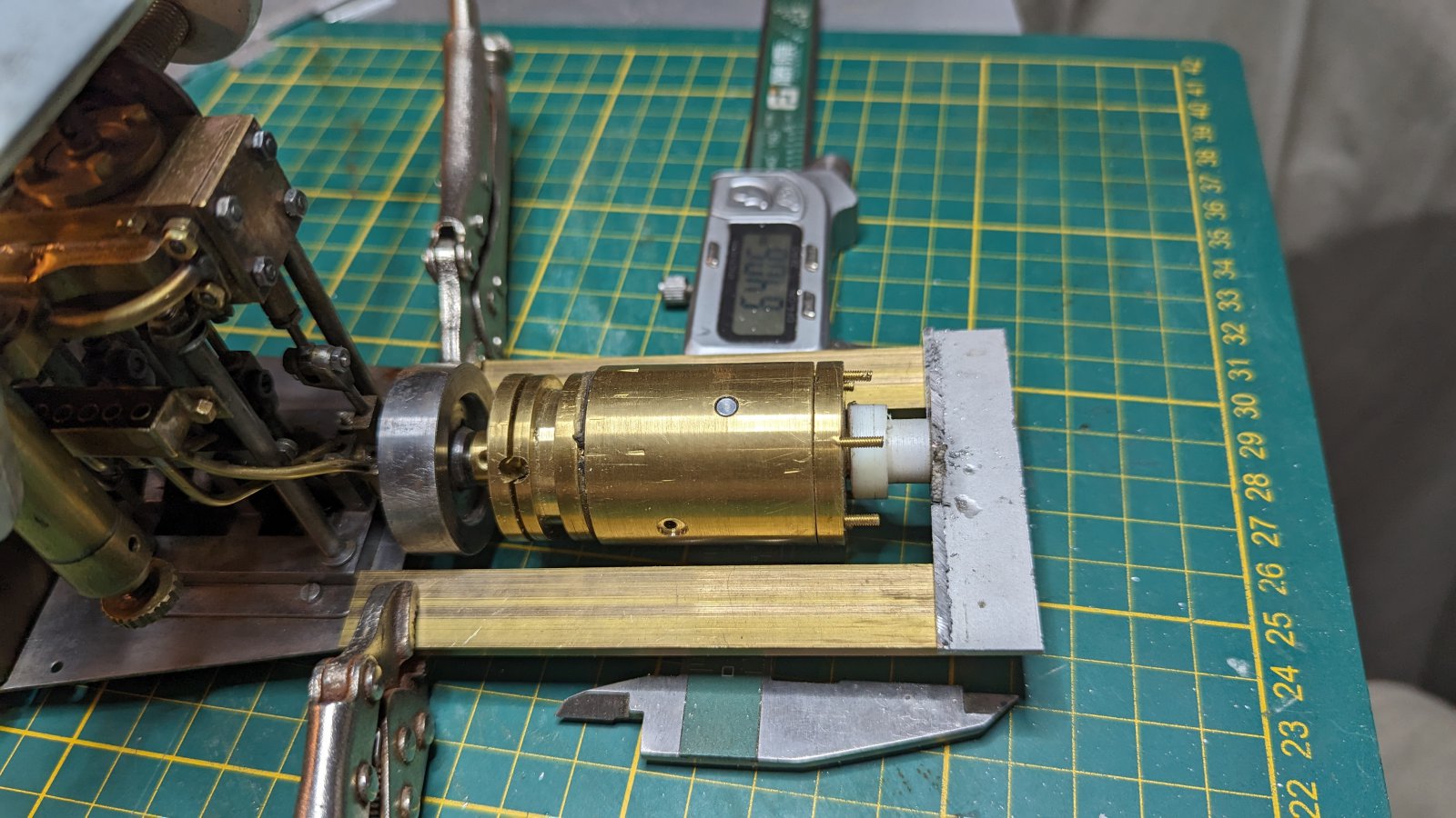

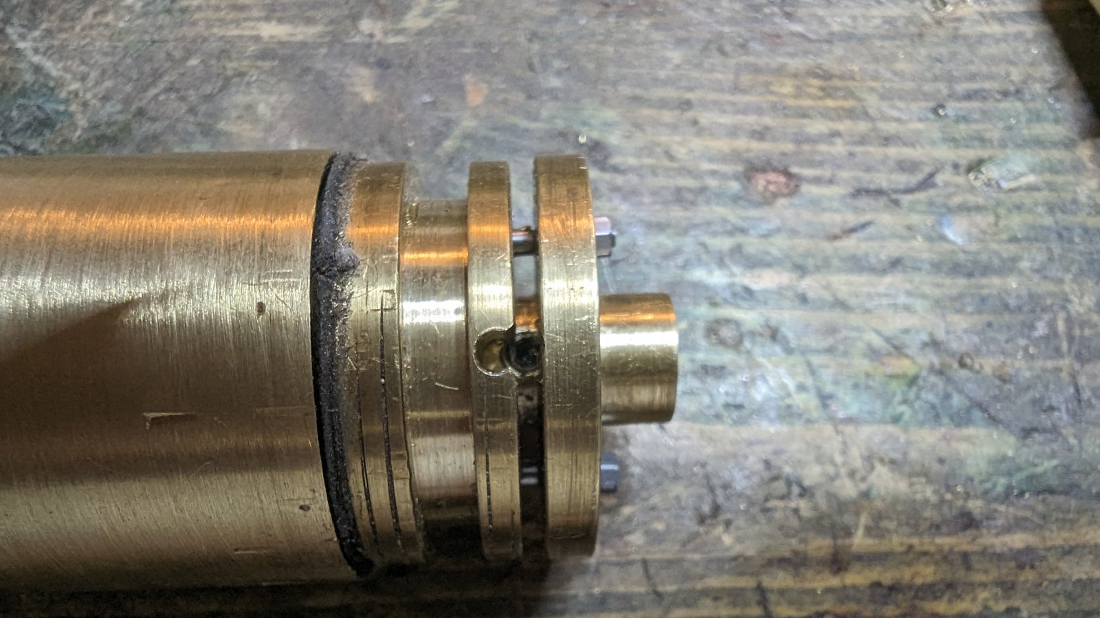

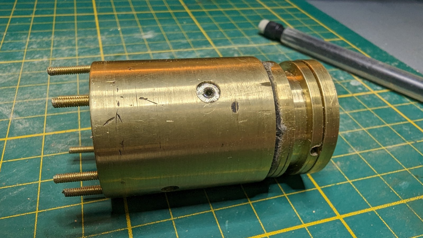

    PXL_20230821_130511170.jpg PXL_20230822_130724241.jpg ik heb de dingen gemaakt zoals je wilde alleen de afstand is geen 28 maar 23 dan zat ik tegen de achterwand van het binnenwerk,en ik geen frees van 8 mijne is 5 mm , probleem ?ik krijg morgen naaimachine olie en zou ik hem dicht kunnen maken ,maar ik denk dat ik moet wachten tot we de hele boel klaar hebben en dan kan ik precies de maat van de schroef aan maken. De smeerolie is van caramba PXL_20230822_131850432.jpg

    Bericht #280, eerste foto, stelschroef ingaande as, zoals bedoelt, nog wel de stelschroef aanbrengen voor de krukas.
    De beide assen moeten van één kant vastgeschroefd worden, de speling wordt naar één kant gedrukt.
    Netjes gemaakt.
    Foto 2, geef s.v.p. de inwendige lengte, plaats van de dwars as en olie openingen door, dan kan ik dit op de tekening corrigeren.
    Foto 3, dit is snijolie, geen smeerolie. Ik gebruik voor mijn draaibank tandwielkast olie ISO VG 220, dit is redelijk dikke smeerolie.
    Naaimachine olie, die haal ik bij de A-hobbywinkel. Ac-ti-on.
    Een opmerking, ik vind het mooi, dat je de olie openingen 90 gr. t.o.v de dwars as, verzet hebt.
    Indien nu de schroef enkele mm naar binnen steekt, dan raakt deze de kegelwielen op de dwars as niet.
    Goed werk. Henk.

    Hart olie openinen 23,7
    hart dwars as 13,8
    inwendig lengte 25,7
    en dankjewel
    Potter en Stoompomp vinden dit leuk.

    S.v.p. ook de totale lengte van het huis, deel 3.

    36,5
