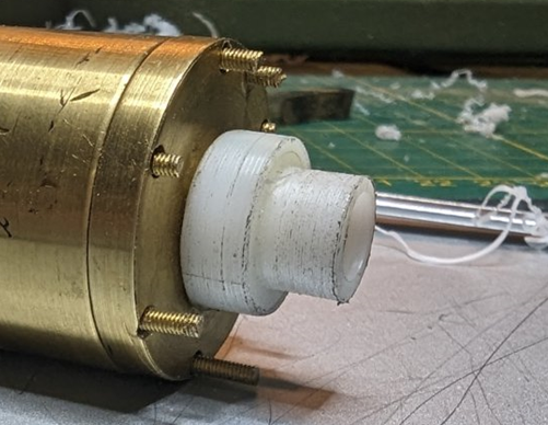

    Over teflon. Indien je over nylon strijkt is het glad, doe je dit bij teflon dan is het glad, maar voelt ook vettig aan.
    Het beste lijkt mij, geef in een PB je adres door, dan stuur ik een stukje teflon lang genoeg om er het lager uit te maken.
    Je kunt dan het verschil ervaren.
    Veiligheids waarschuwing, bij teflon met lage snelheid draaien, ca. 400 t/min, daar de dampen giftig zijn, fosgeen gas.

    Dit Nylon
    Potter en Stoompomp vinden dit leuk.

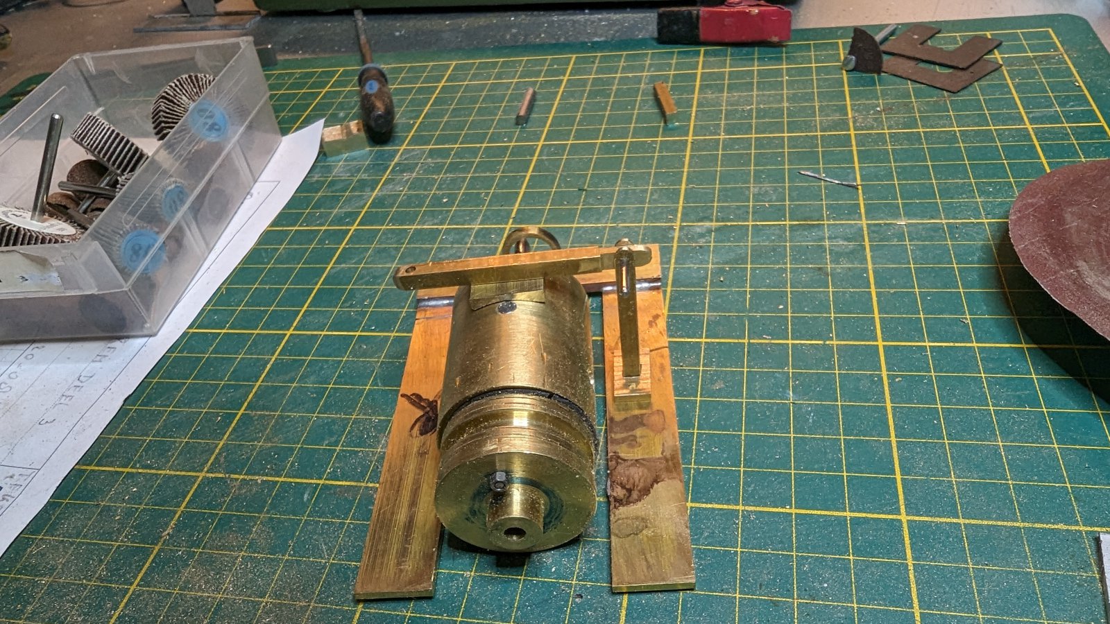

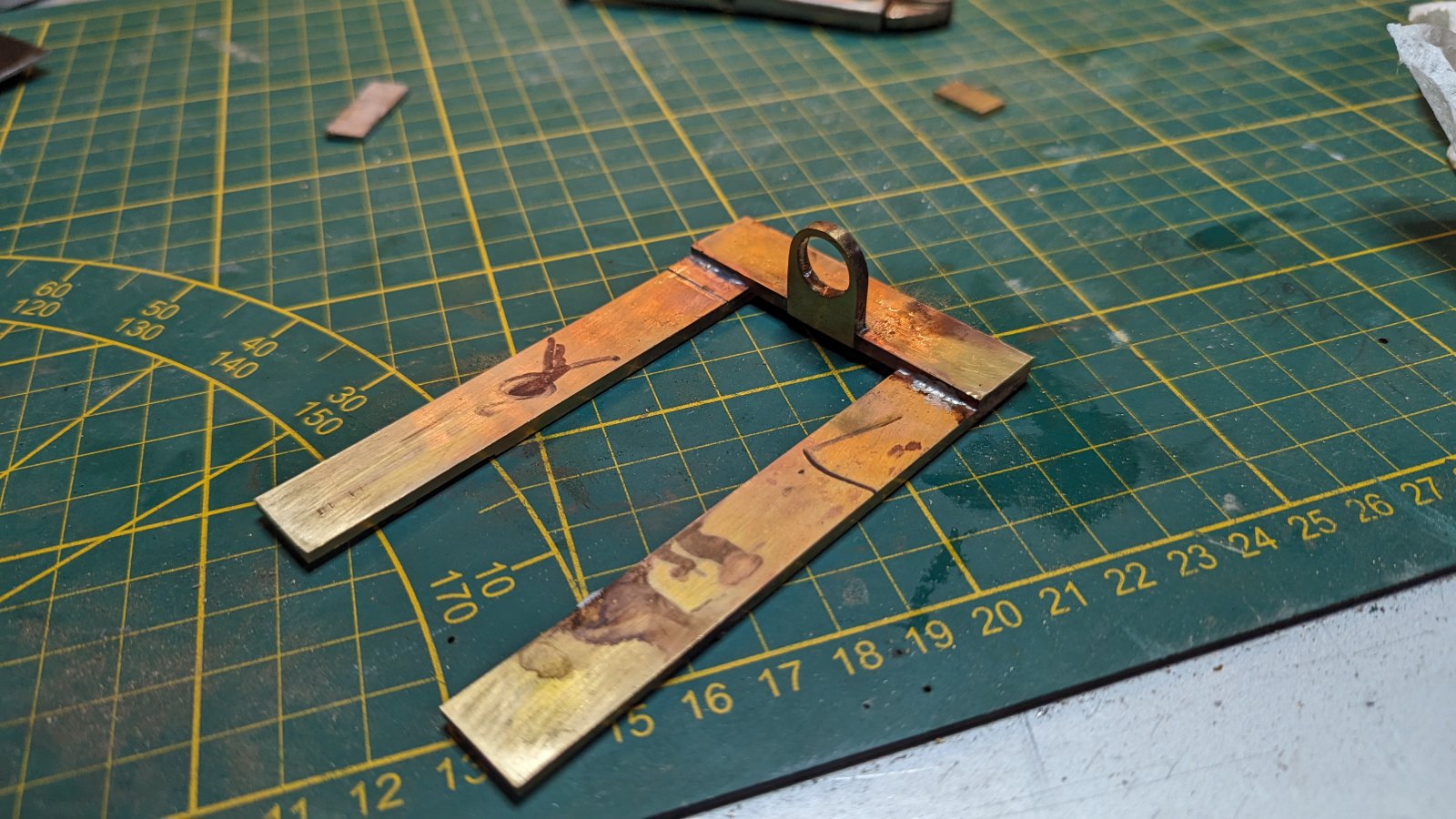

    1000009232.jpg 1000009230.jpg het is hard gesoldeerd, materiaal is 3 dik alleen waar het nodig is heb ik het gefreesd naar 2 zodat de hoogte is als met 2, moet ook nog schoongemaakt worden enz :rolleyes:
    Gr John
    ozy en Potter vinden dit leuk.

    Ik had me zorgen gemaakt over scheef trekken van het hulpframe.
    Dit is nu opgelost een mooi stijf geheel.
    Misschien voor de bevestiging op het machine frame, aan weerszijden 2 bevestigingsschroeven. Deze dienen voor het afstellen sleufgaten te hebben.
    Nu ik het geheel van machine en koppeling zie, vind ik het redelijk in evenwicht.
    Onderhoud is nog steeds eenvoudig, krukas los, 4 bevestigingsschroeven los en je kunt het geheel met remmen en servo uit het schip tillen.
    Voor het afschuiven van de krukas heb je ca. 6mm nodig.
    Probleem is duidelijk, over de oplossing, ik denk even snel aan een " Trennflansch Kupplung", een koppeling die je zijdelings kunt uitnemen.
    Sorry de Nederlands naam wil me even niet te binnen schieten.
    Weer wat om over na te denken.
    Groet. Henk.
