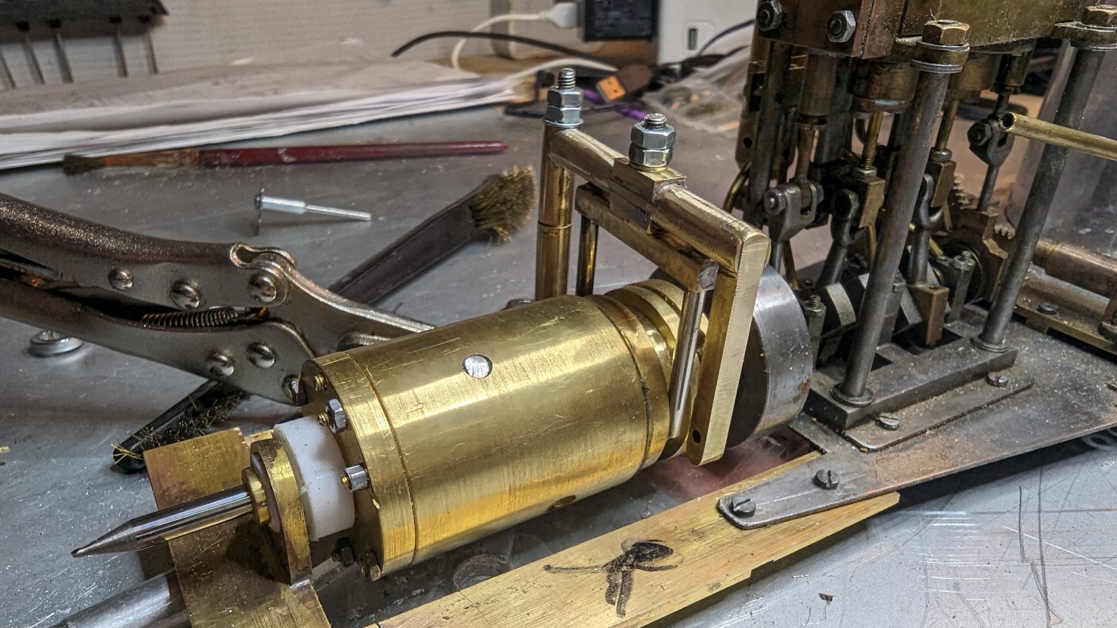

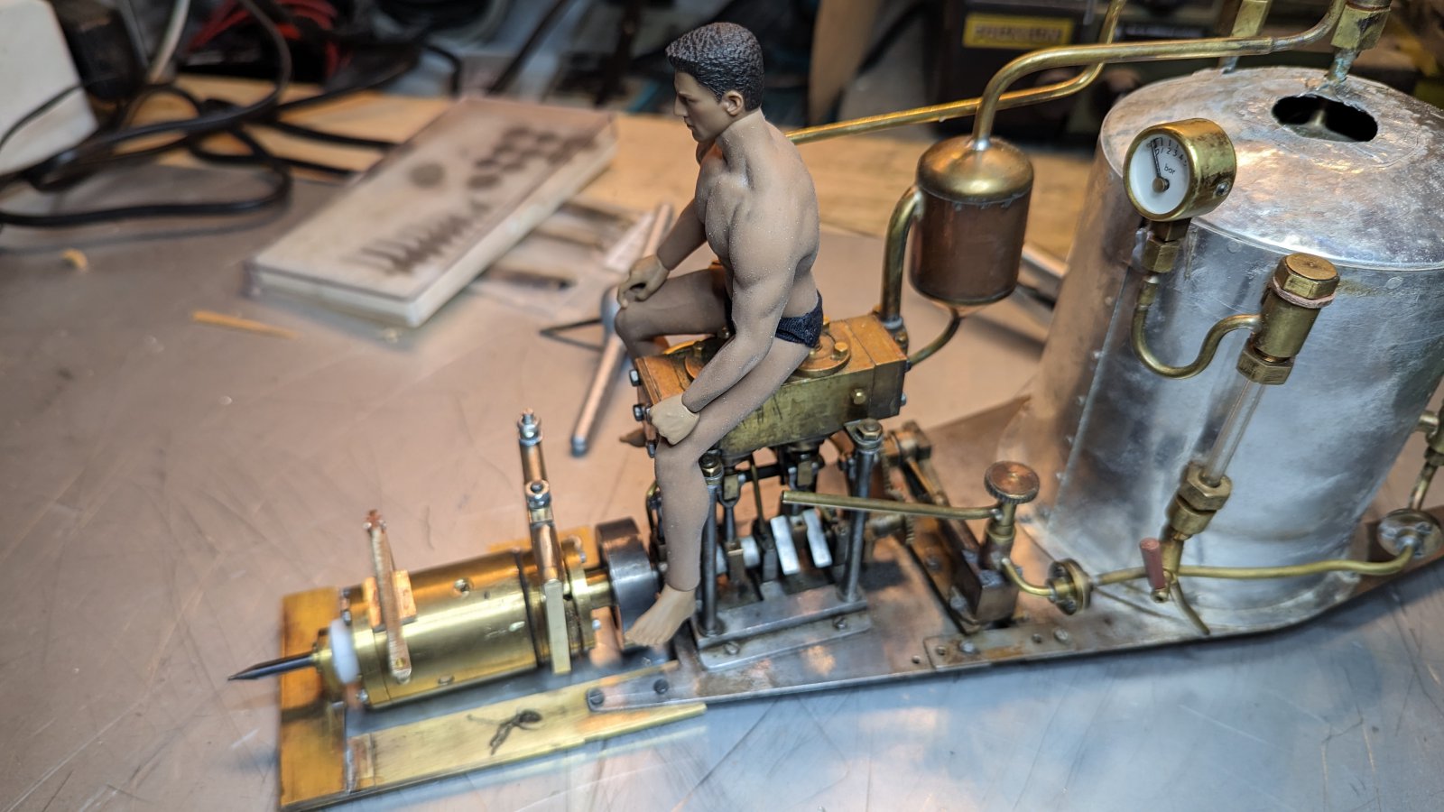

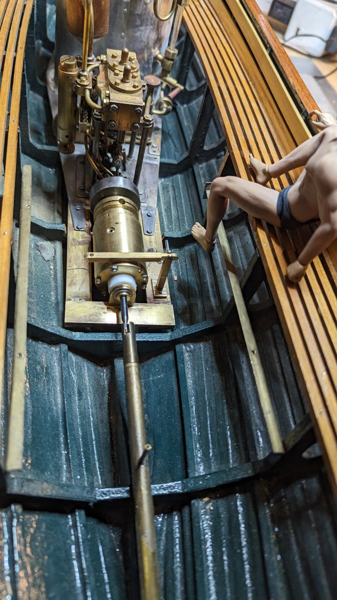

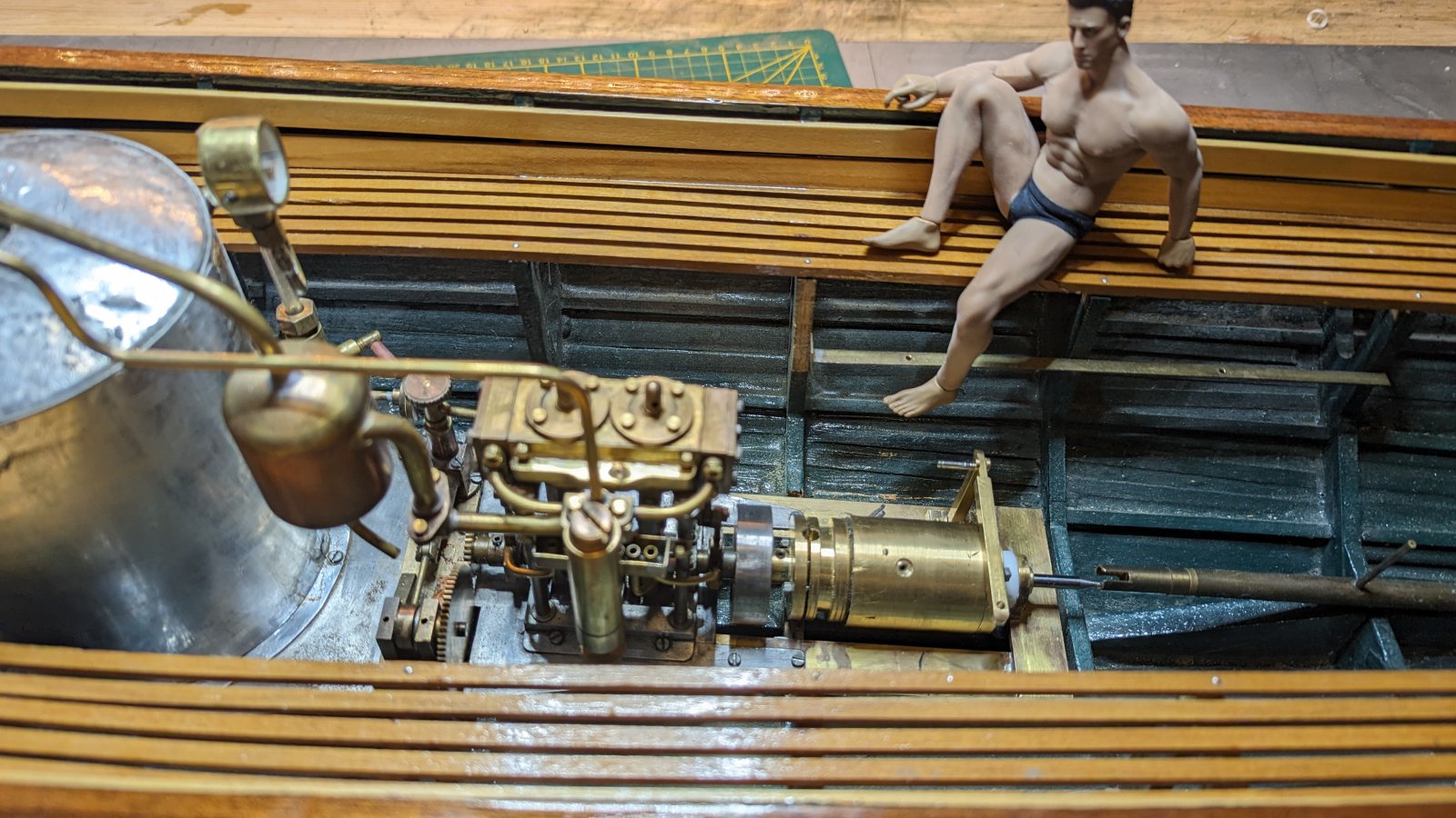

    Nou zit er netjes in ,in verhouding vind ik PXL_20230830_083804169.jpg PXL_20230830_083847949.jpg PXL_20230830_083757514.jpg

    De tekening voor het verschuiven van de koppel plaat heb ik gereed.
    Ik heb de voorraad materialen messing vierkant 4 en rond 6mm gebruikt.
    Het rond 6mm heb ik ook voor de horizontale arm gebruikt.
    Door deze arm gaat de pen van de verstelvork en de centrale as oefent een vrij grote kantelkracht in de boring van de horizontale arm.
    Daarom heb ik op de plaats waar de as doorheen gaat 2 zadels gepland op de ronde as, hierdoor is de plaats van de doorvoer nu 7 x 6mm.
    De as van de vork heeft nu over de lengte van 7mm een grotere ondersteuning.
    De as heeft schroefdraad, zodat deze met een contramoer tegen loskomen gezekerd kan worden.
    Voor de stijfheid ga ik ervan uit, dat de delen en de RVS assen hardgesoldeerd worden.
    Het voetdeel met schroeven M2, zodat deze af te stellen is op het midden van de schuifbeweging van de koppeling plaat.
    Nu nog iets bedenken voor een zijdelings uitneembare schroefas koppeling.
    Indien vragen, laat van je horen.
    Henk.

    O.k. dank je wel, ziet er goed uit ! Ik kom er wel aan uit denk ik ,alleen niet morgen dan zitten we weer in de sauna :banana:

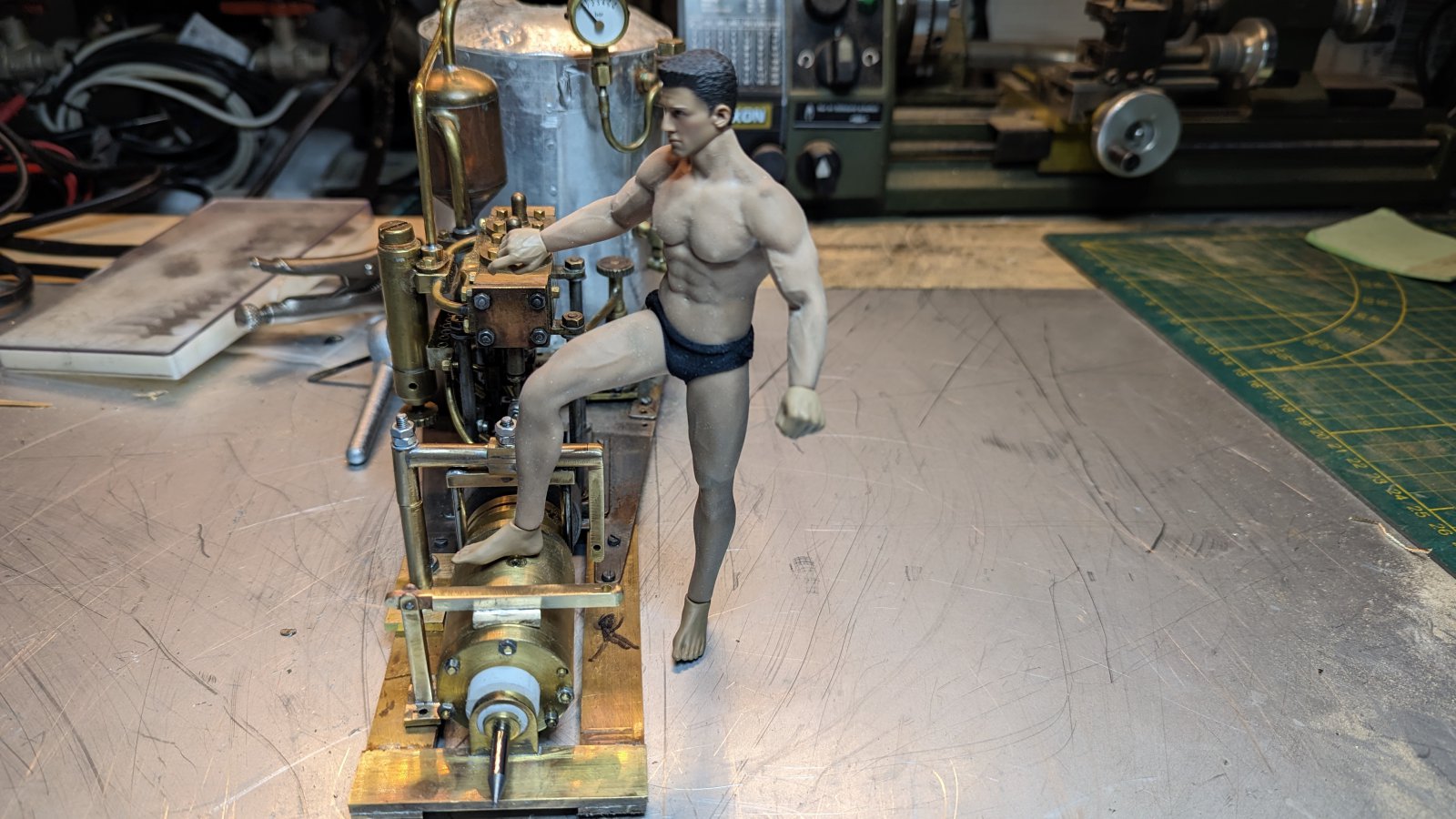

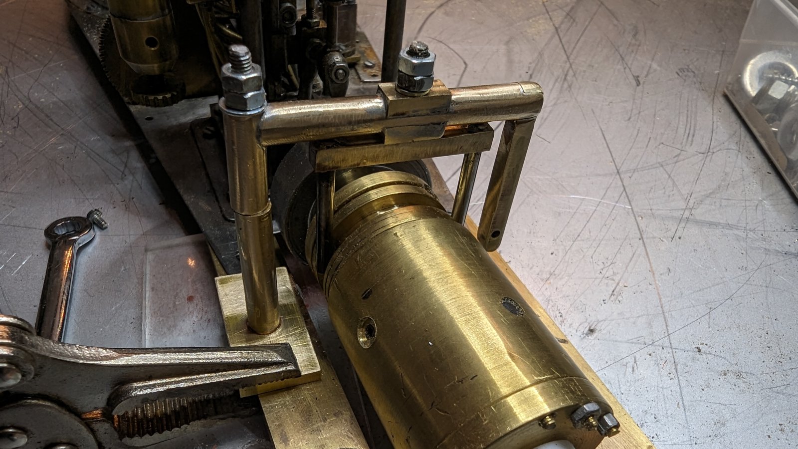

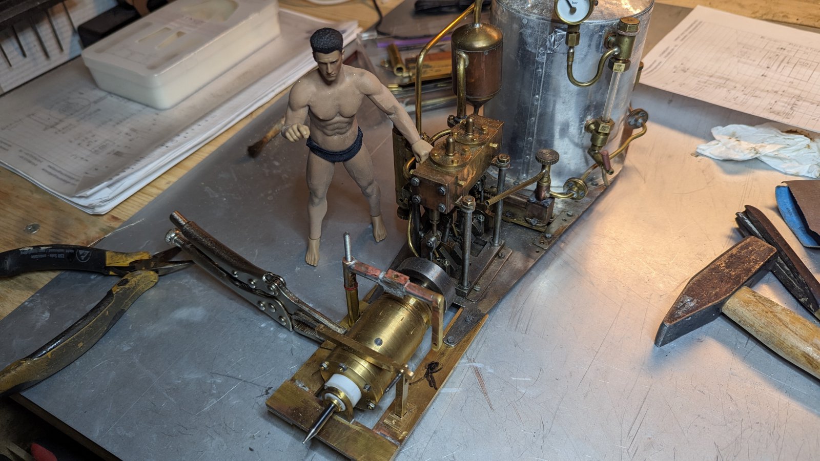

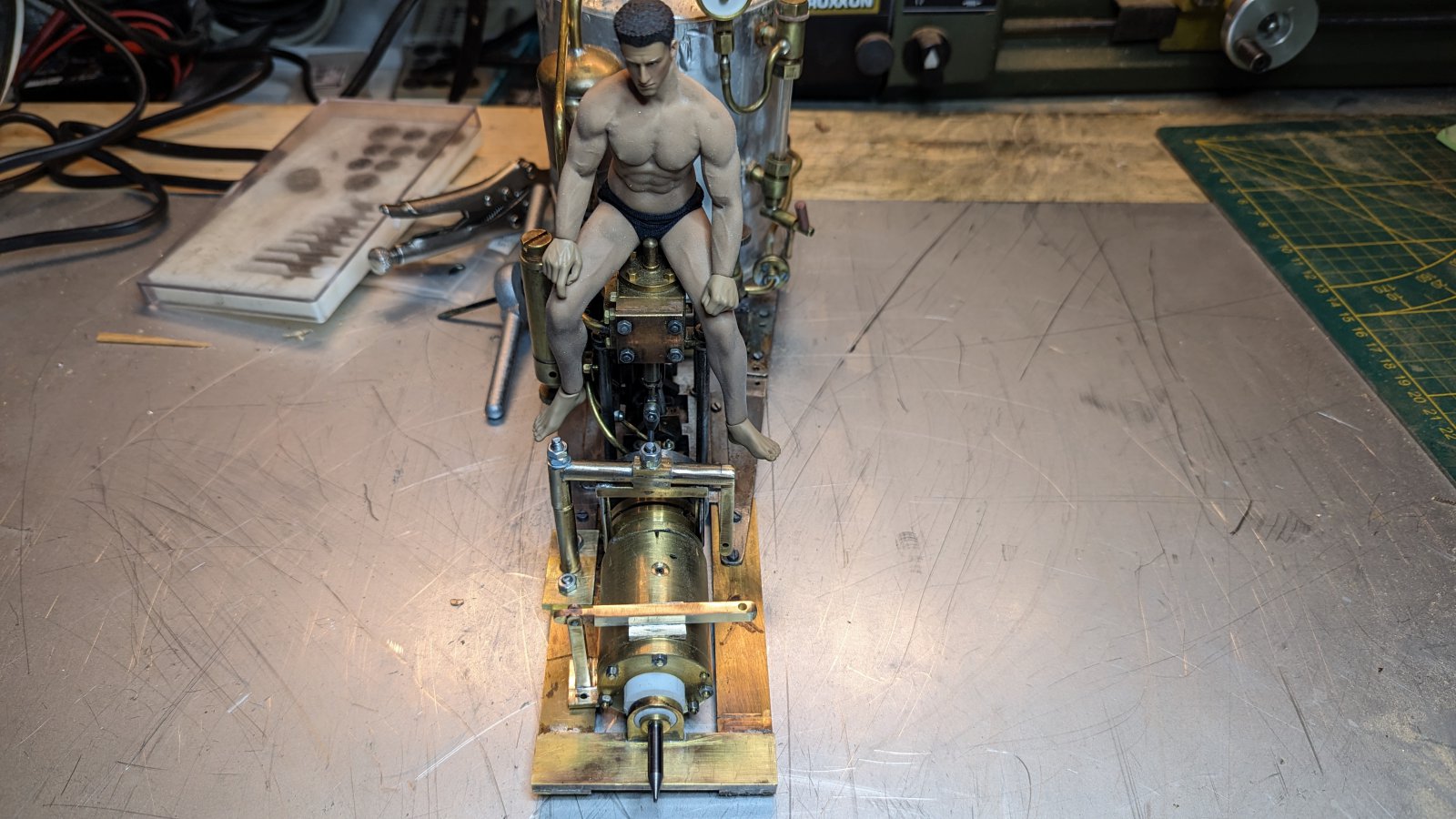

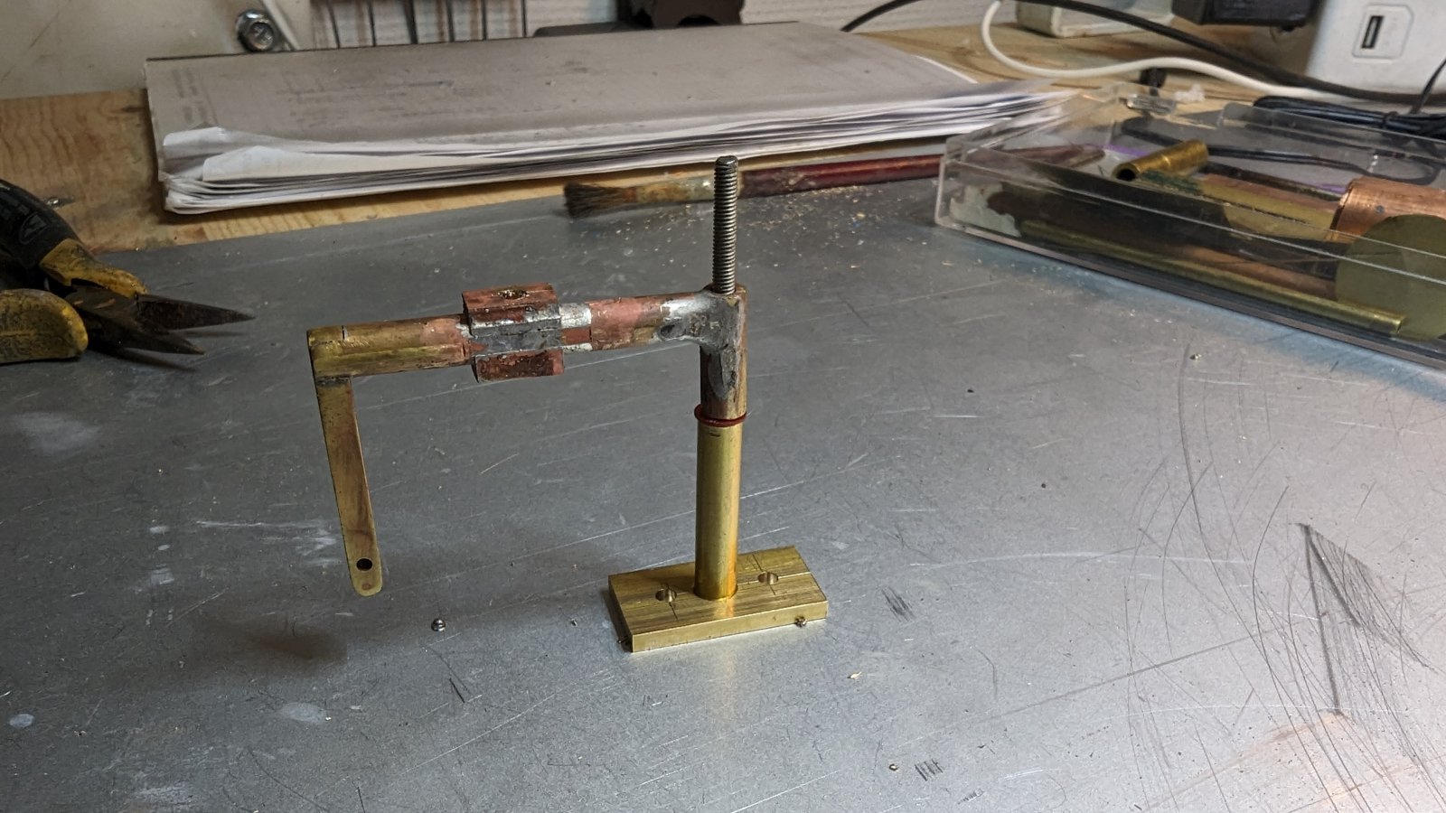

    Het weer is hier nix dus maar wat geklust,en zover weer een stukje PXL_20230902_133751982.jpg PXL_20230902_133417930.jpg PXL_20230902_133859396.jpg

    Mooi gemaakt is weer een stap vooruit.
    Draait de verstelling van deel 2, koppel plaat, zonder speling?
    Voor de maximale ruimte voor de verstelvork, dien je het opgesoldeerde vierkant onder de arm af te frezen tot een hoogte van 0,5mm. De bovenkant is oninteressant.
    Nu het installeren van de servo.
    Één servo moet de beide herstellingen, rem en verschuiving, bedienen.
    Hiervoor moeten de beide steunen aan één kant staan.
    Welke kant is voor de sturing niet belangrijk, de servo met de verstelstangen komt aan de andere kant.
    Het is dus jouw keuze waar je de servo wilt hebben.
    Misschien is het iets om over na te denken, om alle machine servo's, koppeling, snelheid en stoomfluit, aan één kant te hebben.
    Hierbij lopen alle servo kabels aan dezelfde kant.
    Dit houdt ook in, dat je moet nadenken over de plaats van de batterij en de ontvanger.
    Laat van je horen, wat je besloten hebt.
    Groet. Henk.

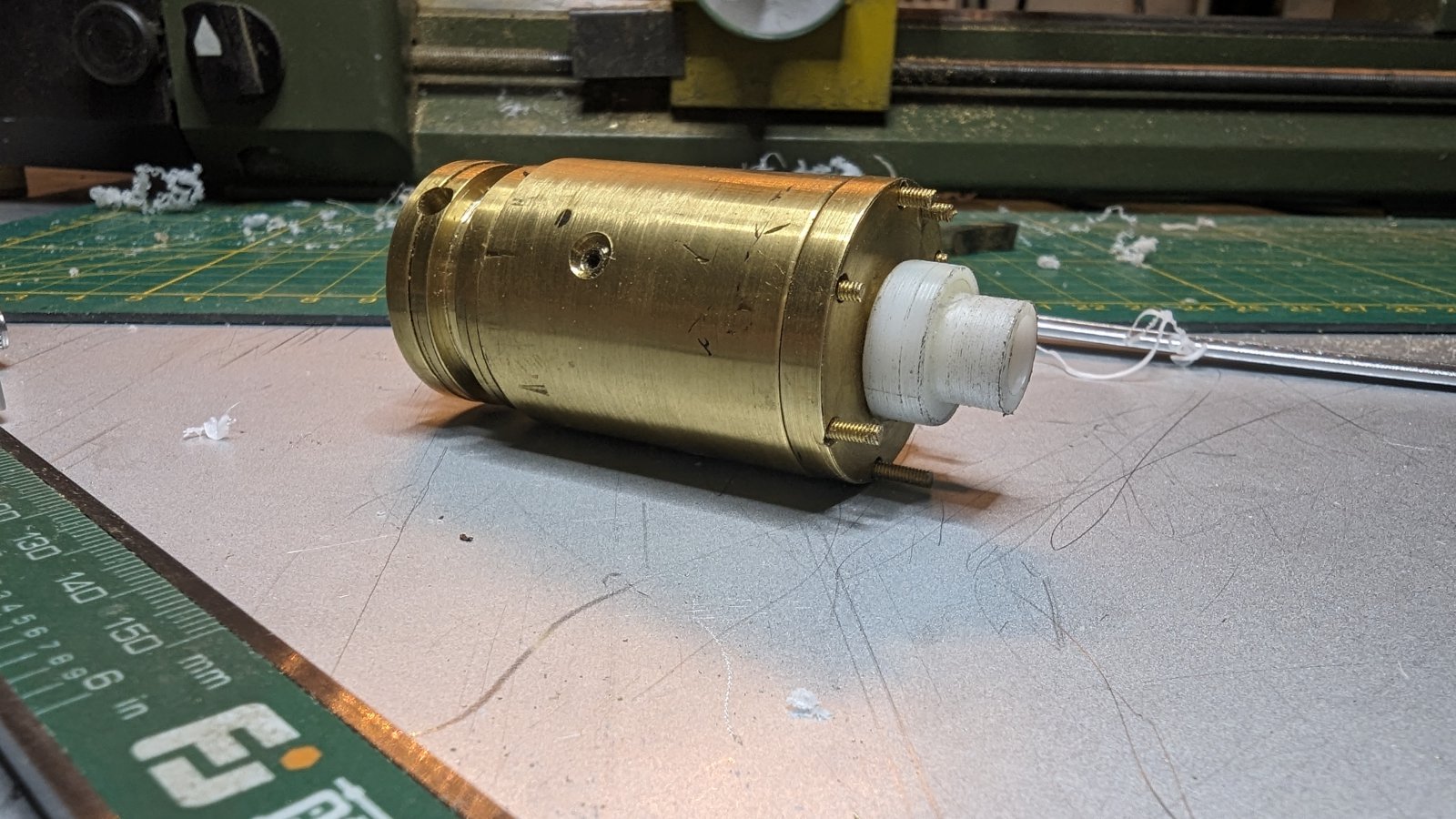

    PXL_20230903_122731630.jpg PXL_20230903_122634789.jpg PXL_20230903_122740010.jpg PXL_20230903_122628952.jpg zo dat was het vandaag :jan:
