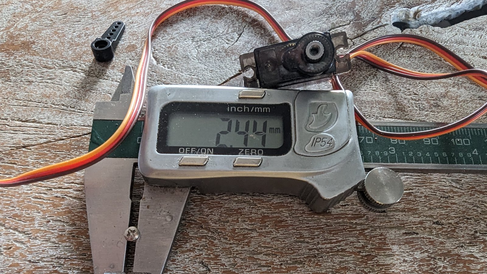

    PXL_20231004_094625489.jpg dit is de maat van de schroef draad de andere maten zijn gelijk Gr John

  2. Stoompomp
    Stoompomp In Memoriam
    22 jul 2017
    4.646
    HELLEVOETSLUIS
    Dat zijn de juiste, ik ga tekenen.

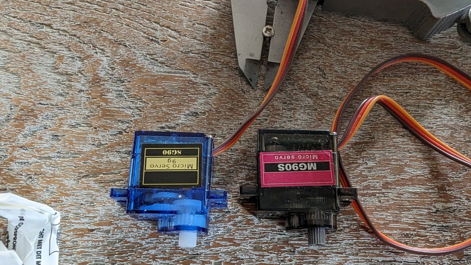

    Mijn nieuwe brander, kleiner,en stoomkraan zijn ook binnen PXL_20231007_111520906.jpg :banana:

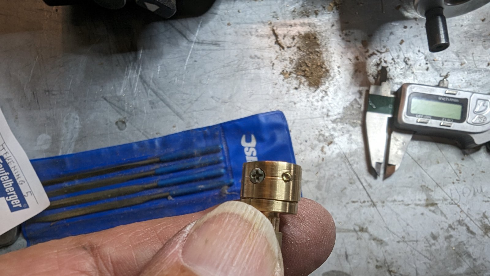

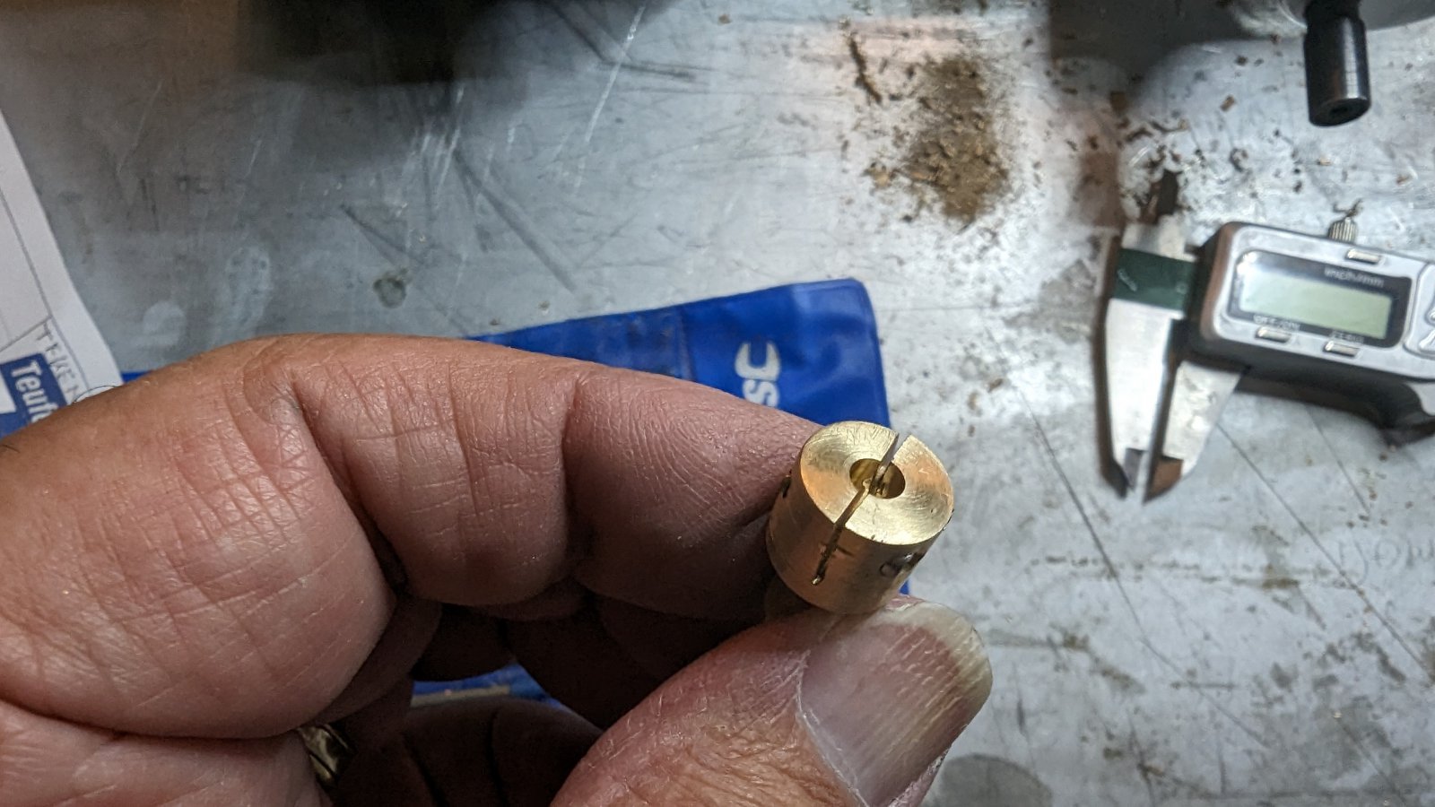

    Zo,dat is ook weer gelukt ;) PXL_20231009_135137753.jpg PXL_20231009_135131349.jpg PXL_20231009_134945040.jpg PXL_20231009_134830936.jpg

    Bijna gereed.
    Nu nog op de helft met de doorzaging, één deel loszagen zoals op de schets staat.
    Hierdoor kan de bovenkant, losse schaal, afgenomen worden.
    De onderkant, halve schaal van de koppeling kan onder de uitgaande as van de keerkoppeling gehouden worden en door de losse schaal geklemd worden.
    Moet je de machine voor onderhoud uit het schip halen, dan hoef je de schroefas koppeling niet te verschuiven, geen ruimte voor, maar bij het losse deel de schroeven uitdraaien en de koppeling valt van de uitgaande as van de keerkoppeling.
    Hierdoor kun je op eenvoudige wijze de gehele machine uit het schip nemen.
    De schroefas kant met stelschroef op de as vastzetten, deze wordt niet verder losgekomen.
    De lengte van de slang zodanig kiezen, dat er speling is tussen de stelring van de schroefas en lagerblok.
    Succes. Henk.

    Hij is al door gezaagd! Zit met boutjes in elkaar

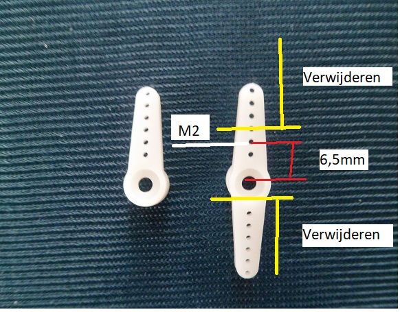

    De tekening voor de opstelling van de servo en de trekstangen heb ik gereed.
    Eerst over de servo arm.
    De trekstang aansluiting komt op ca, 6.5mm uit het hart van de servo as, zie foto.
    De uitstekende delen van de arm dienen verwijderd te worden.
    In de arm wordt schroefdraad M2 getapt, waarin een draaipuntpen komt met schroefdraad en aan de binnenzijde borging met moer M2.
    De slag van de servo moet ingesteld worden op 90°.
    De trekkracht is het grootst als de arm naar de andere kant in lijn staat, denk aan een klemtang.
    De trekstangen hebben gaffels met een boring van ø2mm en een schroefdraad stuk M2.
    Op dit draad stuk komen moeren en ringen en ook de veren.
    De veer aan de buitenkant moet stug zijn, daar deze de trekkracht op de rem- of koppelingsarm overbrengt.
    De veer aan de binnenkant kan slap zijn, bijvoorbeeld een stukje veer uit een ballpoint, daar deze alleen dient op de arm te lichten.
    Op de tekening heb ik de bevestiging maten van de servo houder niet aangegeven, daar deze in het werk bepaald moeten worden.
    1 - De hartlijn van de servo op dient gelijke hoogte te liggen als de keerkoppeling.
    2 - De hartlijn van de servo as dient verticaal in lijn te liggen met de remarm, wel goed controleren of de naar beneden stekende arm niet vastloopt op het frame!
    3 - De servo dient zover naar opzij geplaatst te worden, dar de arm met de draaipuntpen vrij kan draaien.
    De draairichting van de servo arm is naar beneden, aantrekken rem en naar achter, aantrekken koppeling.
    Hiermee wordt bereikt, dat bij naar achter draaien van de servo arm de trekstang van de rem omhoog gaat, rem vrij geeft en bij terugdraaien de koppeling vrij geeft.
    Het is dit keer een lang verhaal met veel verborgen trucjes, dus als je vragen hebt stel ze dan.
    Groet. Henk.

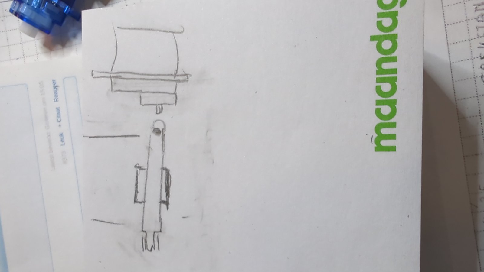

    En daar zijn we weer en een vraagje moet het zo in lijn? En dat van die draaipunt pen snap ik ook niet

    Wat is dat voor een stang met verdikking op de schets?
    Ik zie niet, dat je een servo armpje zoals op de foto bij bericht #373 hebt aangepast.
    Dit armpje moet wijzend naar beneden op de servo geplaatst worden en de slag is 90gr. richting achterkant van het schip.
