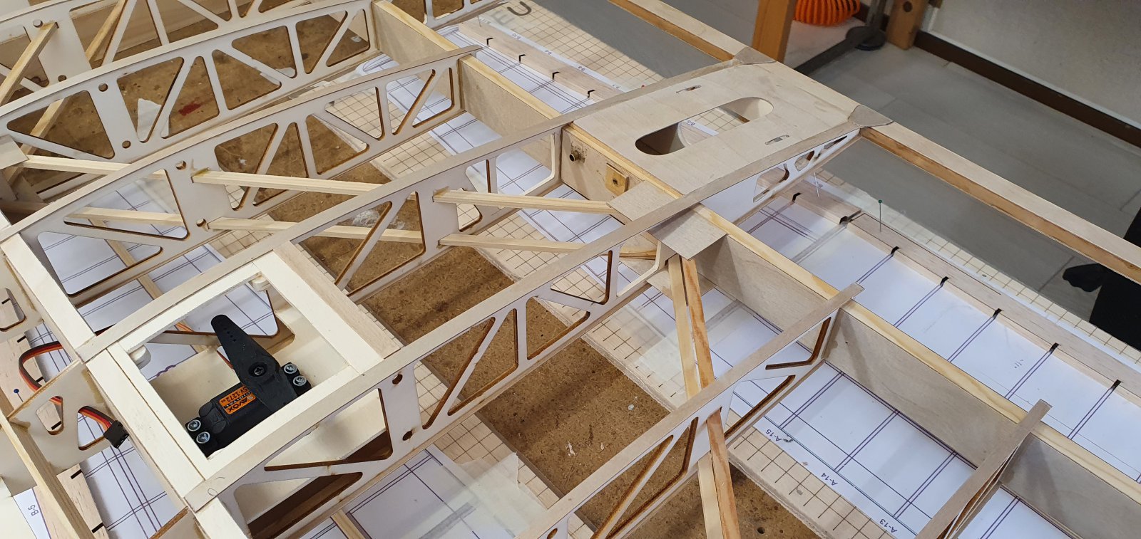

    Opname voor het richtingroer servo..
    Idem voor het rolroer...

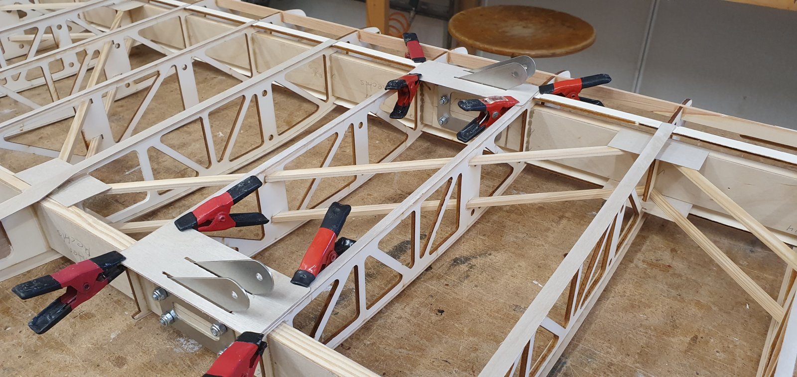

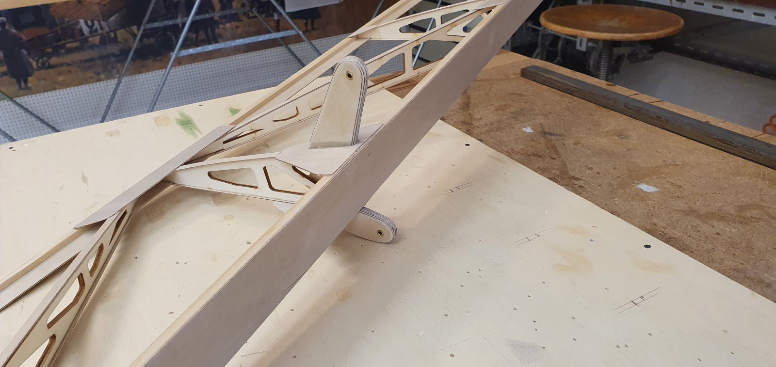

    De beslagdelen voor de strutmontage zijn binnen...
    En de rolroeren hebben een houten handle gekregen...

    Strut beslagdelen er op en....natuurlijk mooie schetsplaten om later de bekleding op te hechten...

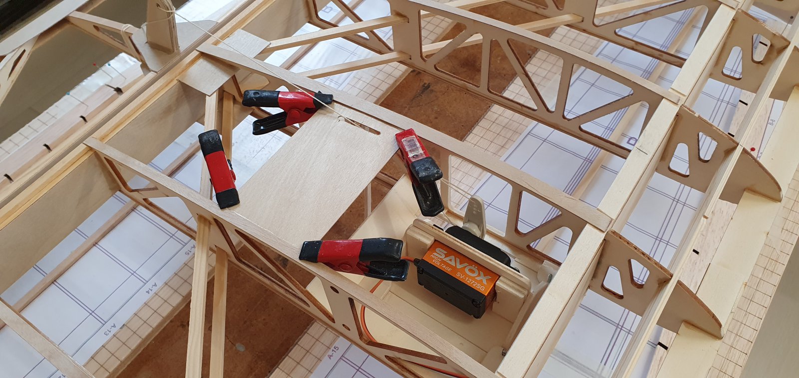

    Servo's aan boord...stuurkabel doorvoeren...het begint smoel te krijgen...

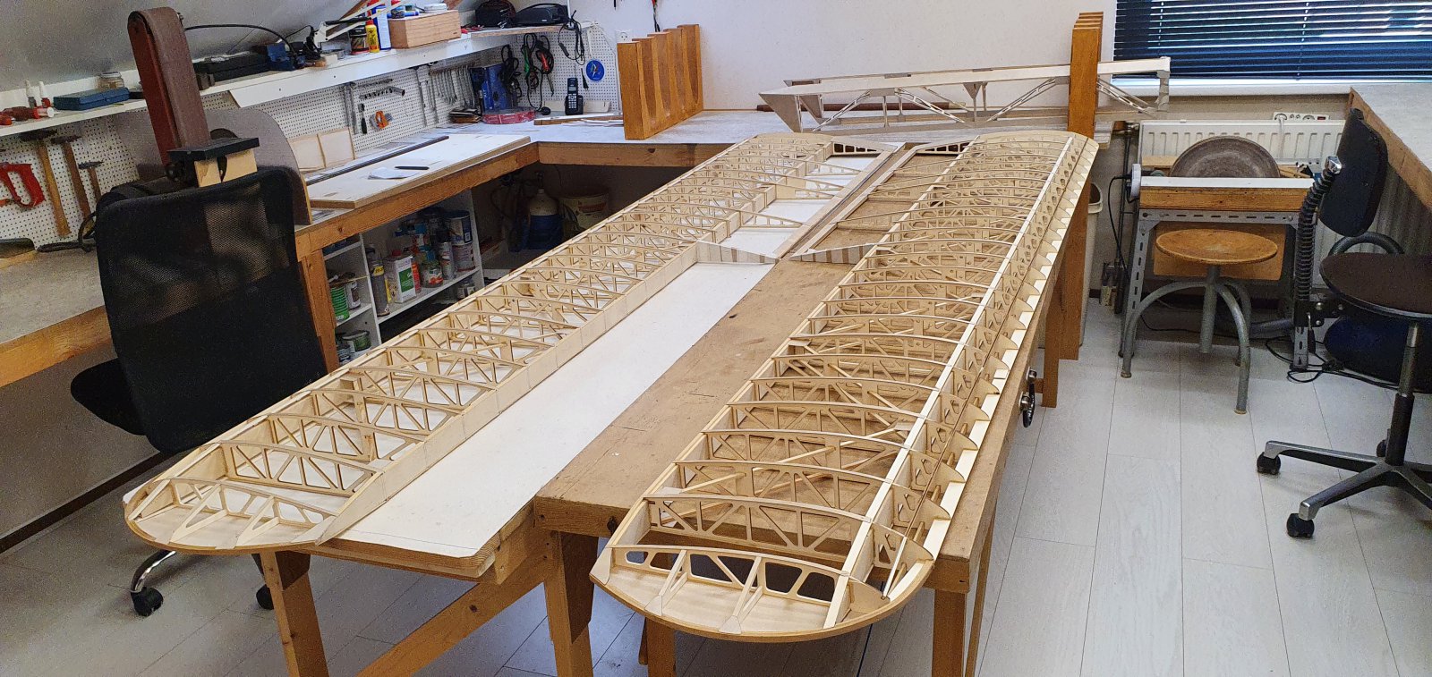

    De 1e van 3 per vleugelhelft...droog er op gelijmd en de stalen strip buigt de 0,6 mm plaat al om de onder radius.
    De vleugel ligt nu los op de bokken maar later ...bij het om de neusradius trekken...ligt de vleugel stabiel op de bokken zodat er geen tordering of doorbuiging is want de neusbeplating zorgt voor een substantieel deel van de torsiestijfheid...

    De servo bekabeling zit er in en dus...de eerste van de totaal 6 neusindekkingen zit er op...2 mans klusje...nou ja...man en vrouw...
    Plaat natmaken..laten intrekken..dan buig ik hem om terwijl de directie alle klemmen er op zet...nee..niet op mijn vingers!!! Hé..op het hout!!..
    Je kunt nog net de kleine koppelstrip zien voor de volgende plaat...maar later komt er aan de buitenzijde over de las ook nog een dunne strip...

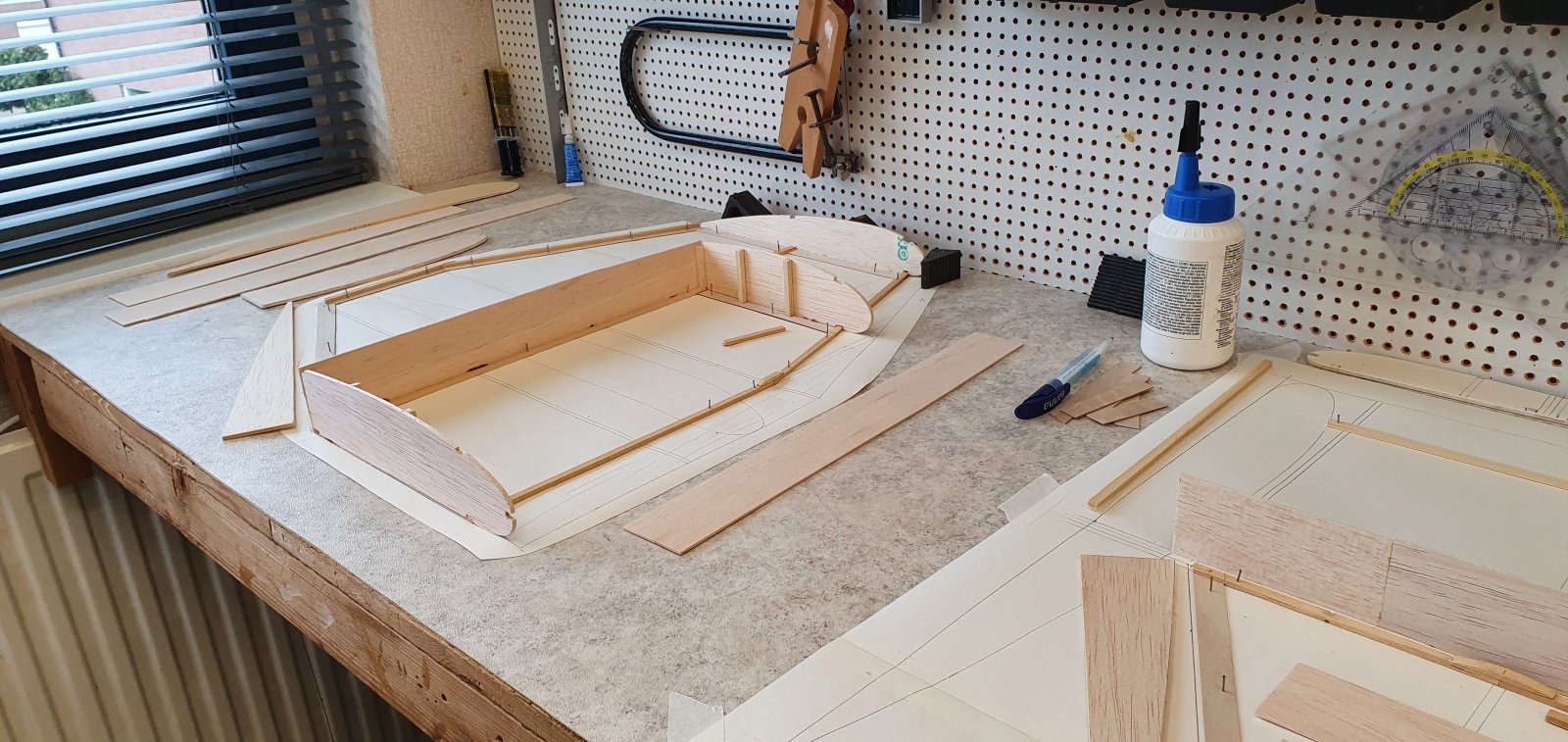

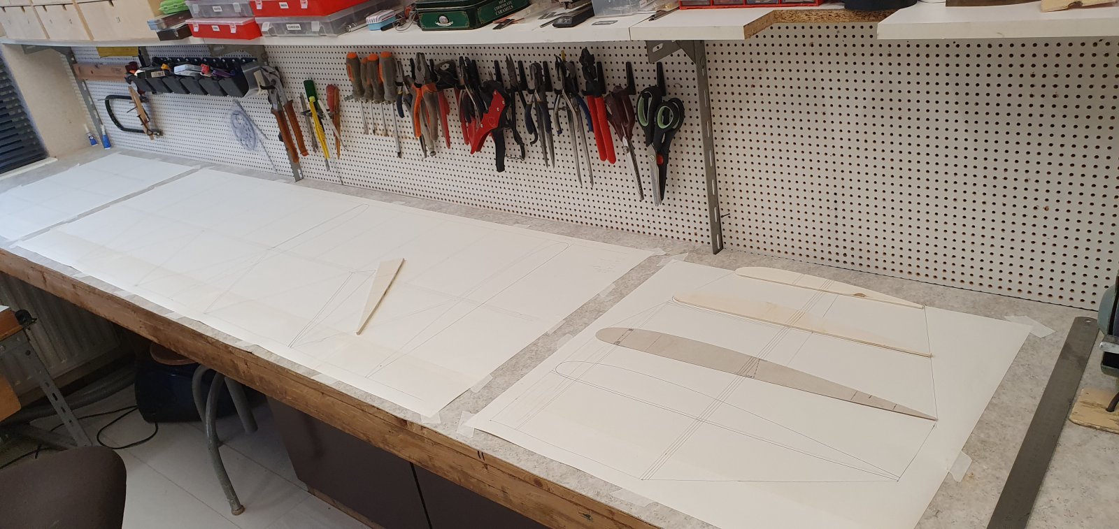

    De staartsectie staat op papier....nou ja...een paar lijnen..
    Stabilo/hoogteroer...en 2 stuks kielvlak/richtingroer.
    En nu..nu moet het licht worden..zeeeerrrr licht...

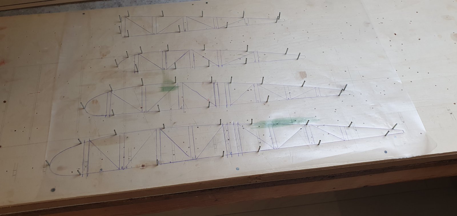

    Combi lijsten van dun triplex en abachi...
    En combi liggers in opbouw...sandwich 1,5 hard balsa met liggers van abachi....
    Spijkerbedje...voor het samenstellen van de ribben...

    Enkele ribben per dag...
    In het werk de details vaststellen...
    Begint al wat te lijken...
    En het andere roer er achteraan..
