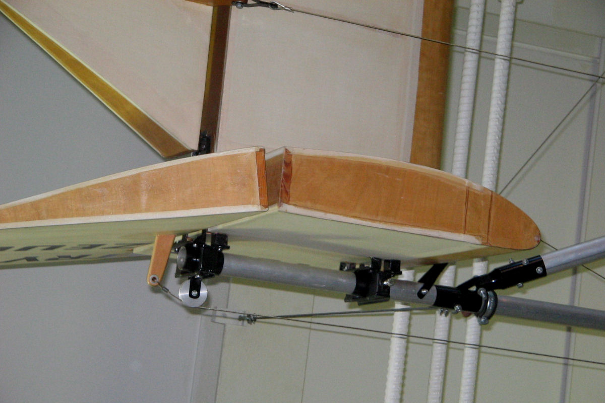

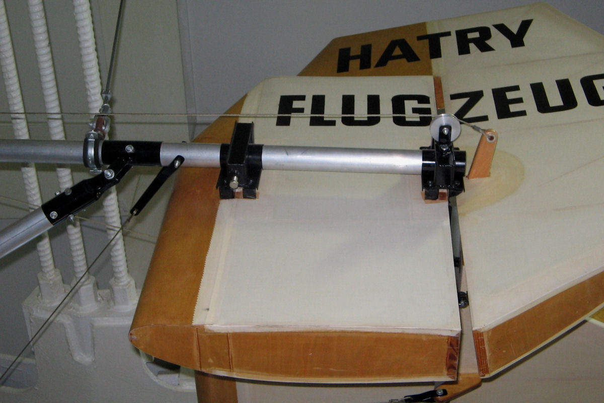

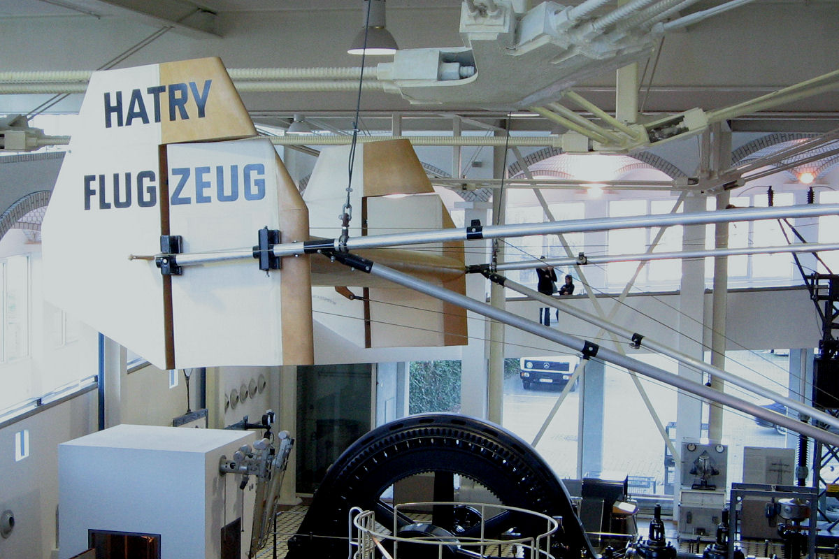

    Volgende punt is hoe komt die hele klimbim aan de buizen??
    want ik moet nu iets in de kielvlakken maken wat te maken heeft met die klemmen waar de buizen door zitten...
    Het lijkt er op dat de achterste klem de buis volledig klemt ( soort strop)...en de voorste klem heeft boven- en onder een bout...en de buis zit niet even hoog in beide klemmen...
    Het zal toch niet zo zijn dat men met die bout boven...en onder op die voorste klem de instelhoek kon aanpassen...ik geloof het warempel...
    Dit is bedoeld als permanente bevestiging...dus veel sleutelwerk. Ik wil iets maken wat simpeler is en met de blote vingers in- en uit elkaar kan....oh ja...en licht!!

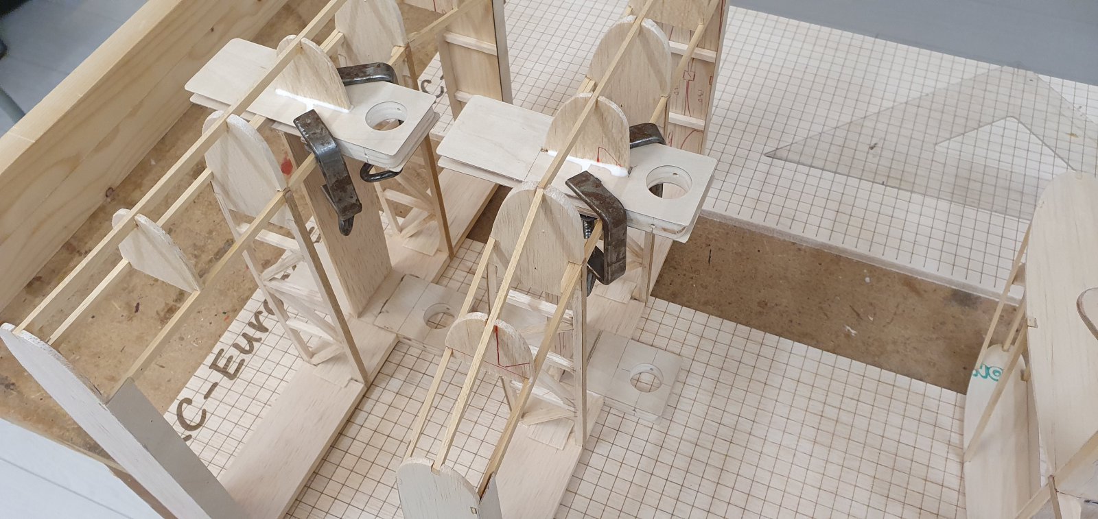

    Weer een paar stappen verder...
    Nog ffens geduld en dan kan de 0,4 mm triplex huid er zo hier en daar op..

    Ja hoor...het hele staartstuk kan getrimd worden ( met die 2 boutjes aan de voorste klem)...nou..zo complex ( en zwaar) maak ik het niet...het is een show model...geen super schaal..
    Ok..die boutjes komen er wel in..en een zwarte grondplaat...en het blok ook zwart...en dan lijkt het er meer dan aardig op..
    En de bevestiging van het hele staartstuk? Nou niet lachen...op mijn beproefde wijze..door het achterste blok een borgpen met fokkernaald...en die borgpennen van mij ( ook op alle Blériots) dat zijn gewoon tuinspijkers met een 1 mm dwarsgaatje er door...allemaal blote vingers montage werk..:p:p

    Henk, heb je wel goed over de richtingroer stuurgeometrie nagedacht? Op deze foto kun je goed zien dat de kabel nogal schuin naar de roerhoorn toeloopt, en dat de aansluitpunten dus ruim achter de scharnierlijn zitten.
    Op de foto in je vorige post lijken ze juist vóór ( of op?) de scharnierlijn te zitten.
    Als je die katrol weglaat is het dan wel weer goed denk ik.

    Ja klopt..die katrol is levens gevaarlijk.
    Ik maak 2 stuurkabels van elk servo naar elk roer...of ik de crossover kabel er ook aan maak..weet ik nog niet.

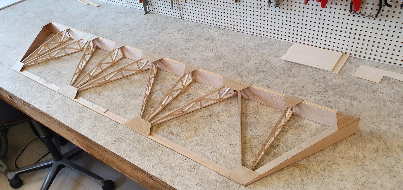

    De kielvlakken en roeren zijn op een haartje na klaar...de bepating zit er op..en hier en daar nog een diagonaaltje...

    Kielvlakken/roeren..af en..sterk en zeer licht geworden...
    Stab/hoogtereoer gaat als een speer...

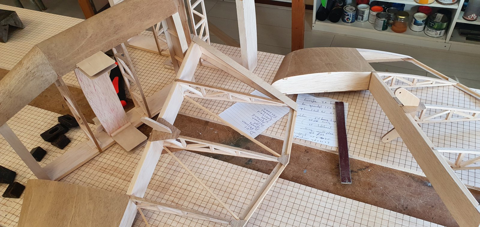

    Nou..begint dat op een staartstuk te lijken of nie..??

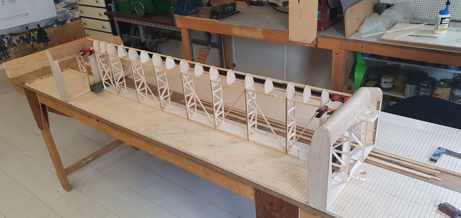

    Zo..1e helft zit er op...let op de opstelling..op de ruggen van de kielvlakken..want er mag geen tordering in zitten..met de neusbeplating gaat het plotsklaps oerend hard worden...
