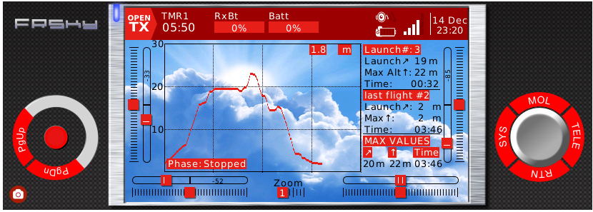

    Ik heb het als volgt opgelost:
    Vullen van de tabel:
    Code:
        -- Displaying history
            history[lnchnr]={}                            -- declare history table as a "struct"(?)
            history[lnchnr]["maxAlt"] = maxAlt            -- fill the current maxAlt in the row corresponding with the flight number
            history[lnchnr]["lnchAlt"] = lnchAlt        -- fill the current Launch alt. in the row corresponding with the flight number
            history[lnchnr]["fltTime"] = fltTime        -- fill the current flight time in the row corresponding with the flight number
    Tekenen van de waarden in de grafiek:
    Code:
        lcd.drawText ( gRight+5,menuBar+5*rowHeight, "Launch\194:",SMLSIZE)
         lcd.drawNumber ( gRight+80,menuBar+5*rowHeight, history[lnchnr-1]["lnchAlt"], SMLSIZE)
         lcd.drawText (gRight+100, menuBar+5*rowHeight, "m", SMLSIZE)
         lcd.drawText ( gRight+5,menuBar+6*rowHeight, "Max\192:",SMLSIZE)
         lcd.drawNumber ( gRight+80,menuBar+6*rowHeight, history[lnchnr-1]["maxAlt"], SMLSIZE)
         lcd.drawText (gRight+100, menuBar+6*rowHeight, "m", SMLSIZE)
         lcd.drawText ( gRight+5,menuBar+7*rowHeight, "Time:",SMLSIZE)
         lcd.drawText ( gRight+75,menuBar+7*rowHeight, SecondsToClock (history[lnchnr-1]["fltTime"]), SMLSIZE)
    Ik ben (bijna) tevreden...
    de grafiek ziet er als volgt uit:
    Enige dat ik nog zou willen aanpassen is dat het achtergrond plaatje niet zichtbaar is achter het rechthoek van de grafiek (zoals bij jouw graph widget). Dat volgt nog.

    Kwestie van een rectangle tekenen achter de grafiek
    En je hebt nu een matrix ipv een struct array. Werkt prima. Zal morgen achter de PC een structuur voorbeeld maken.
