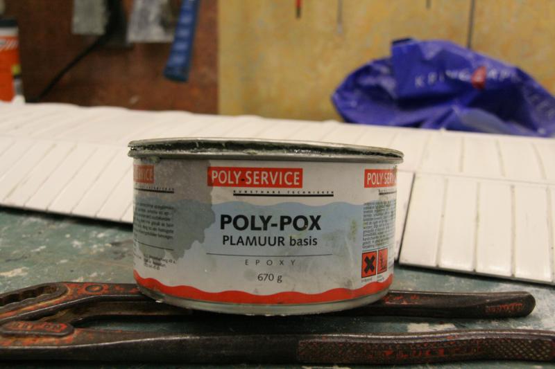

Even een vraagje.
Zo als je ziet, zie je dat op de vleugels allemaal ribbels op zitten.
Nu zijn er enkele ribbels waar stukjes van af zijn.
Nu de vraag: Waarmee kunnen we dit het beste repareren??
Gr Gijs en André
Hoe groot zijn die stukjes? Plamuur (voor de grove opbouw) en spuitplamuur? En tussendoor schuren als een dolle natuurlijk! :) En eventueel weer spuitplamuur,schuren,spuitplamuur,schuren,etc!

Even een vraagje.
Gr Gijs en André
hoe groot zijn die ribbels ?

Gewoon epoxy plamuur heb ik liggen.
Dick
ah dat is nog eens survice.
hartelijk bedankt dick;):D
dan kunnen we weer aan de gang!
gr. andré

nu moeten we met epoxy plamuur de kapotte riggeltjes repareren.
en dan goed ond vetten.
en dan kunnen we gaan spuiten.
gr andré
