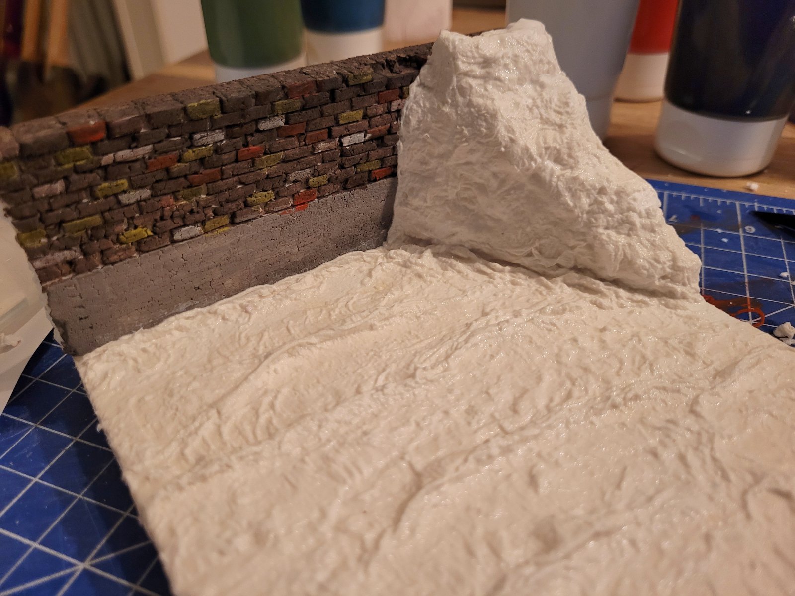

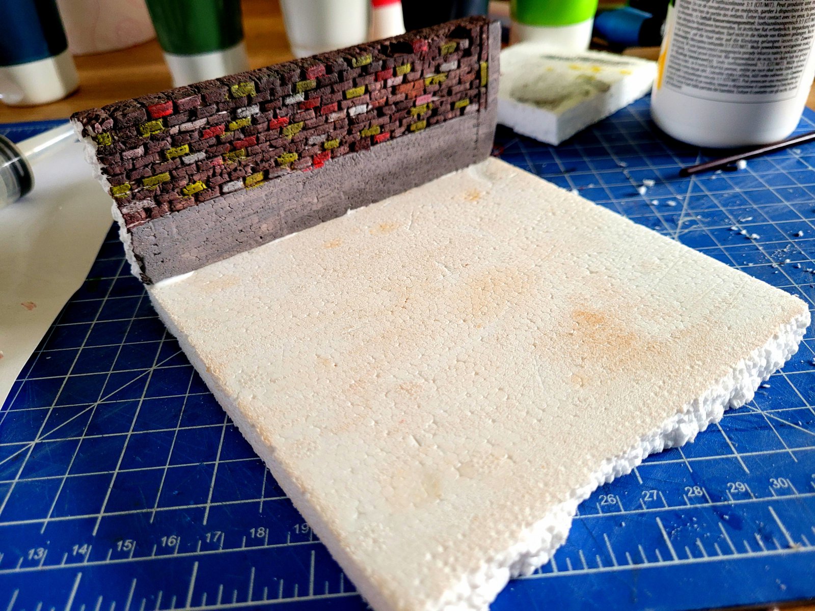

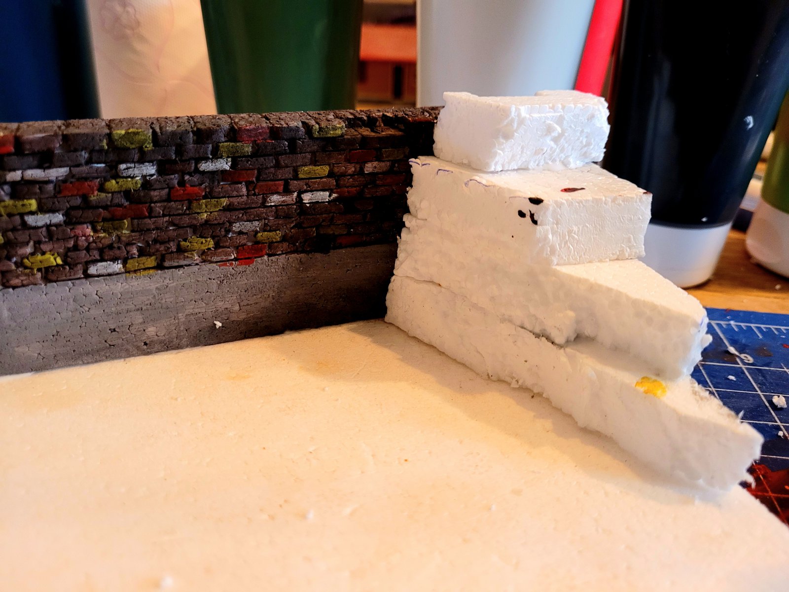

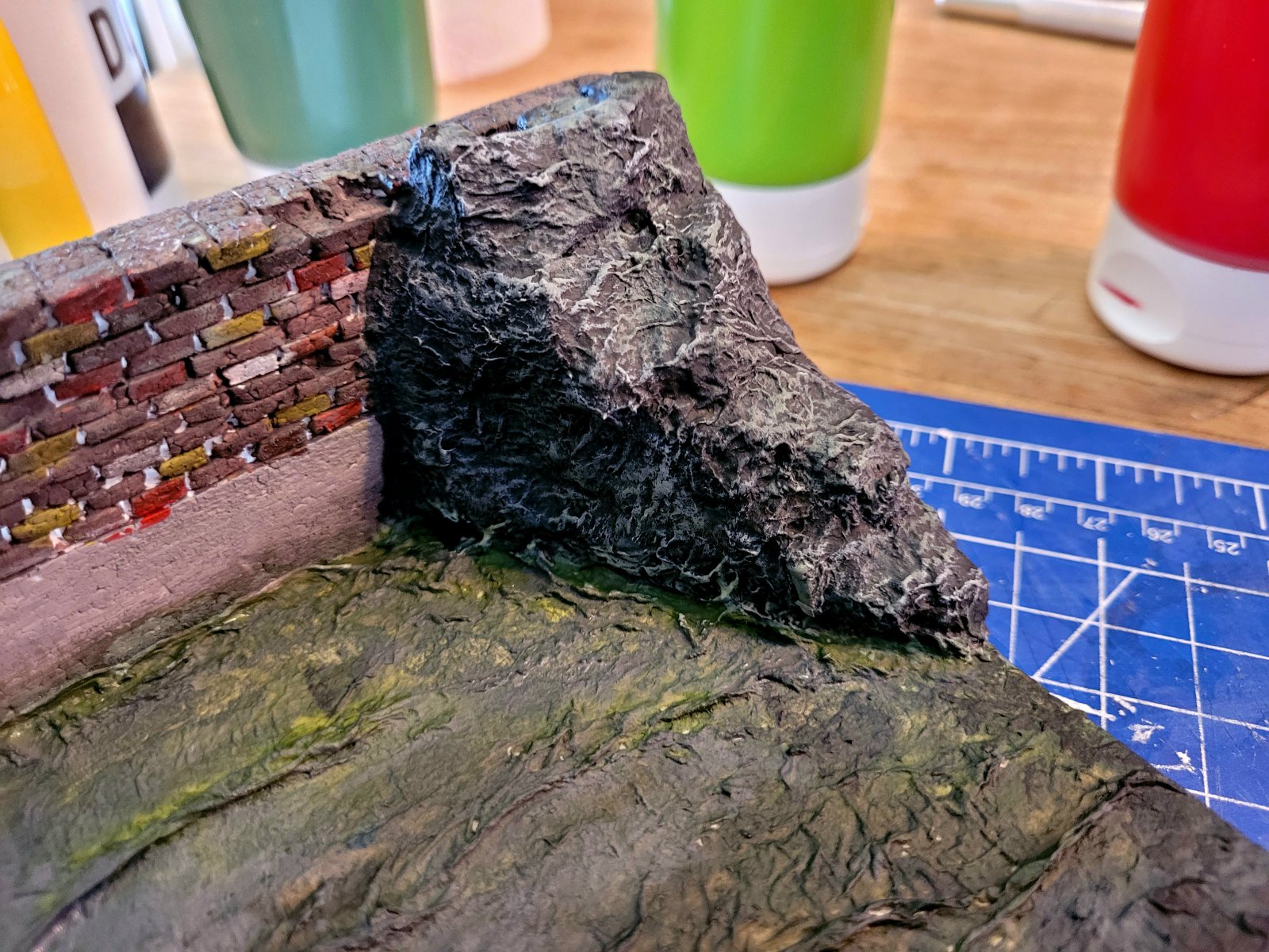

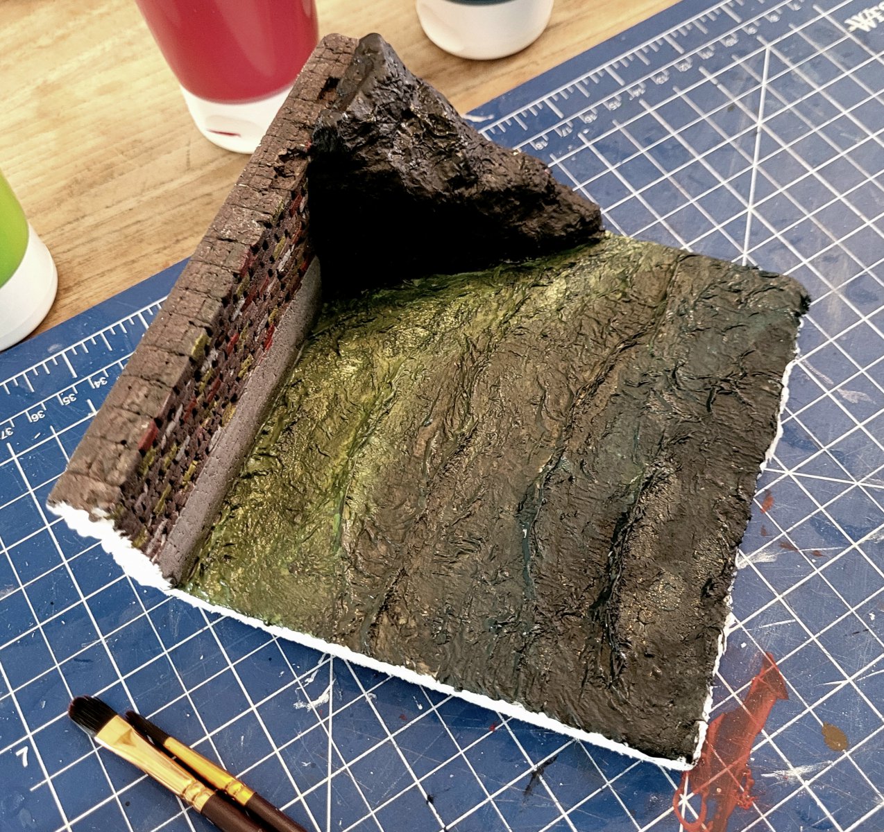

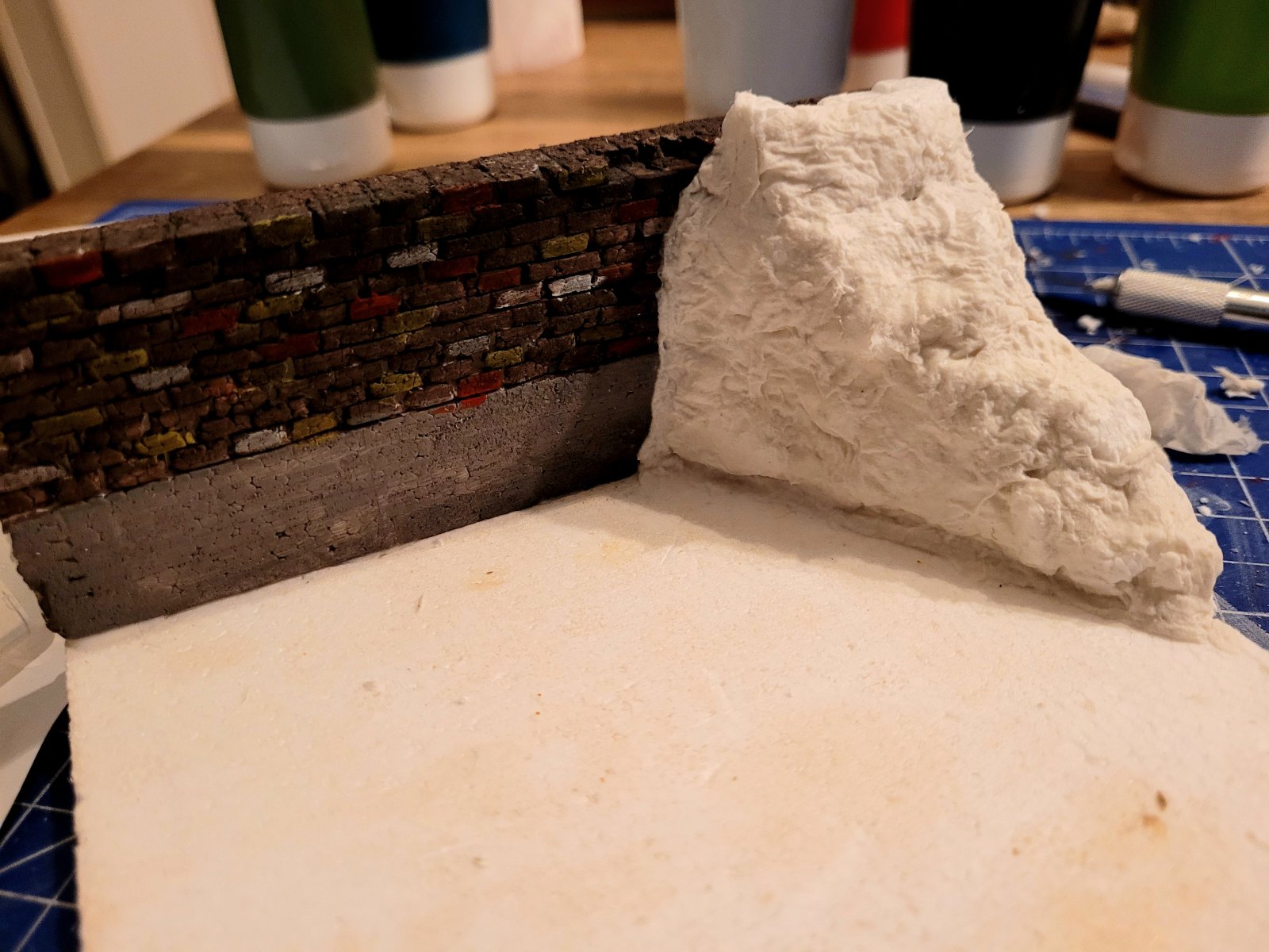

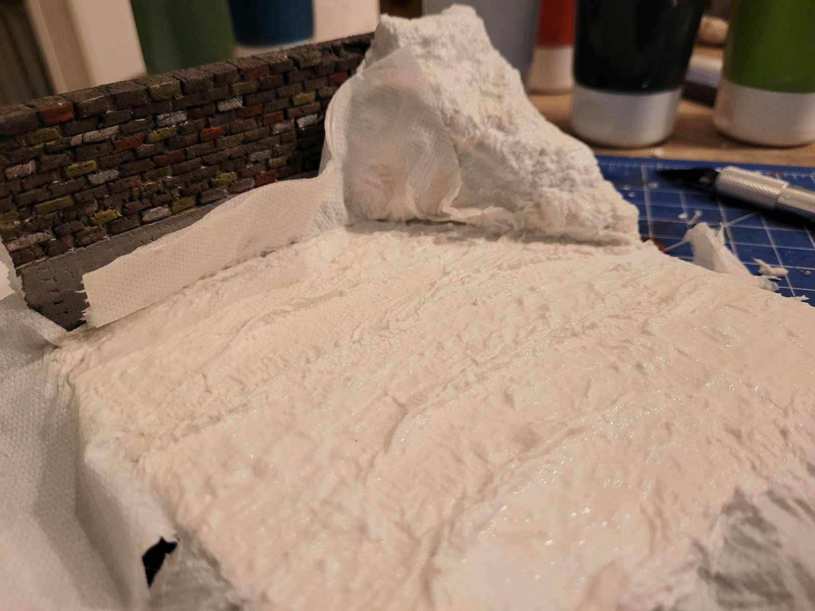

    Het is kalm, maar ik ben er nog hoor. Veel op Youtube zitten kijken, en vandaag eens geprobeerd om uit een stuk tempex een muurtje te maken.
    Volgende stap: rotsen aan de zijkant.

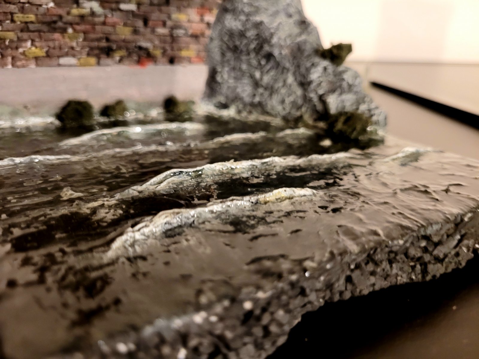

    Water met golven:
    Dit moet nou in een paar dagen goed droog worden.

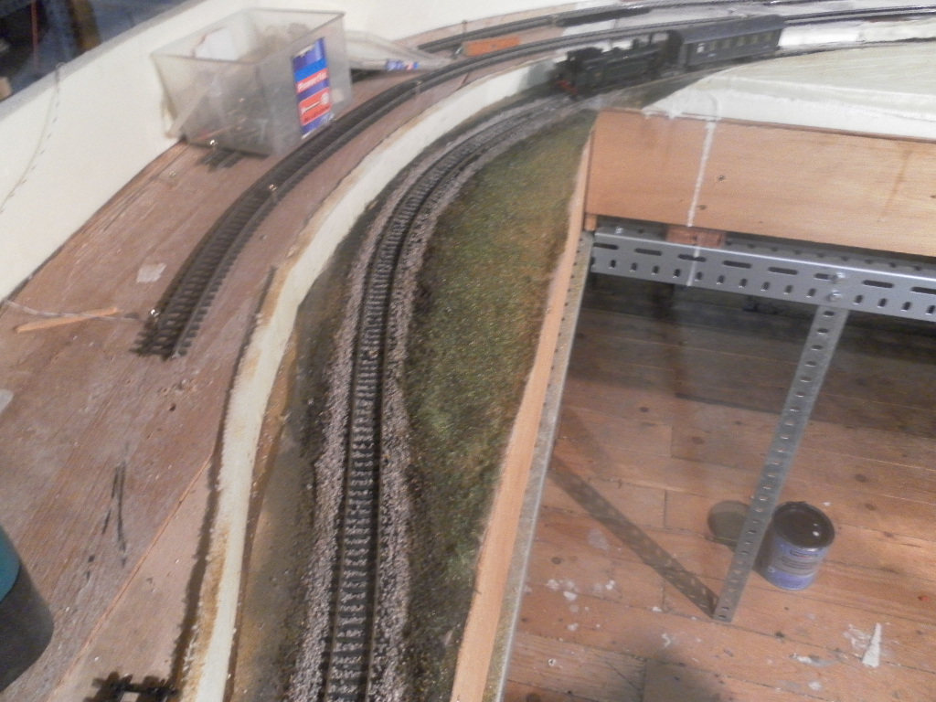

    cyril ik zou geen tafels nemen .
    de reden is dat je nadien in de problemen komt met je bekabeling .
    ook als er in een tunnel iets verkeert loopt (geloof me het loopt op de onmogelijkste plaatsen verkeerd)dan kun je er niet of slecht aan .
    ik gebruik L profielen die je in elkaar kunt schroeven .en daarop 20 cm breed multiplex .
    https://nl.bauhaus/metaalprofielen-kunststofprofielen/kantoflex-hoekprofiel/p/10527710
    ik kan ze hier wel in lengten krijgen van dacht 3 meter
    de poten heb ik meteen op hoogte -20 cm laten zagen .
    zo blijf je een open profiel hebben onder je baan en kun je toch 10 cm brede dwars verbindingen maken waar je het traject op vast kunt zetten .
    gr raf

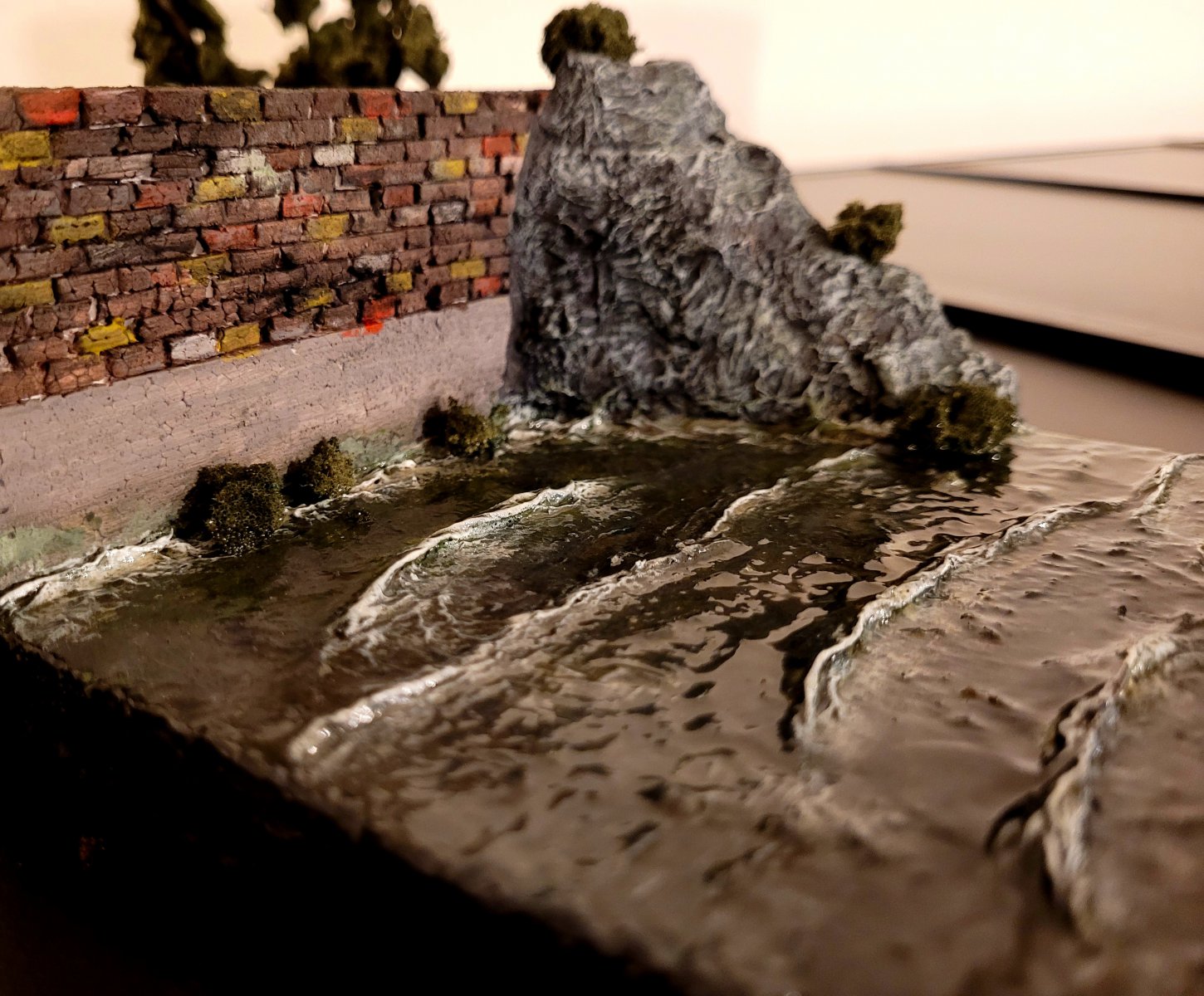

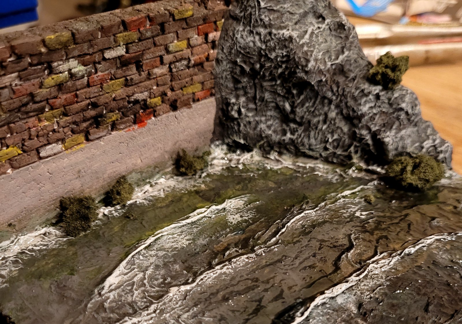

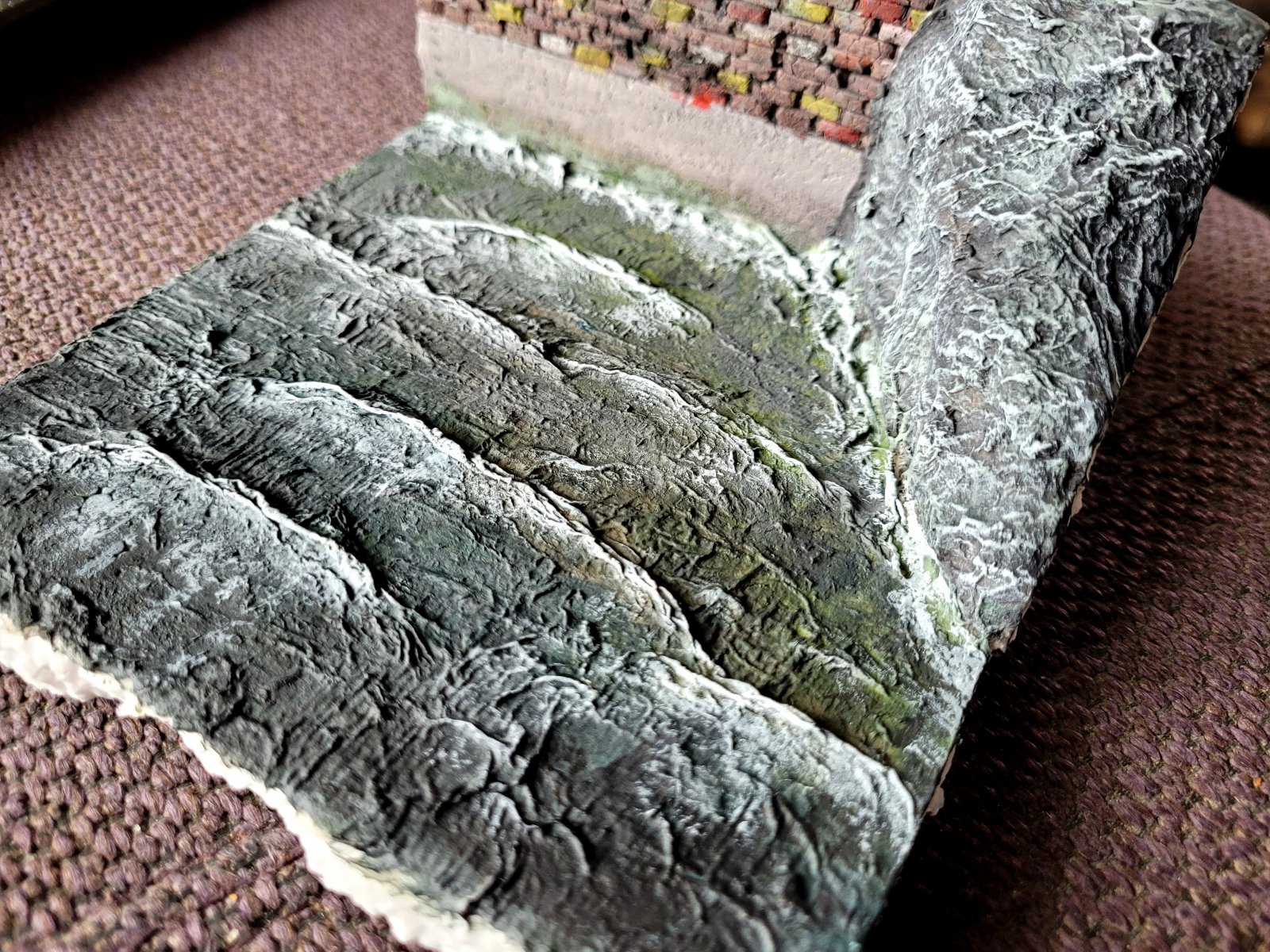

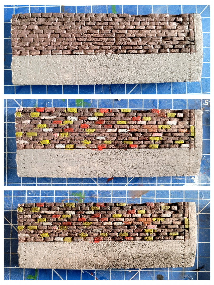

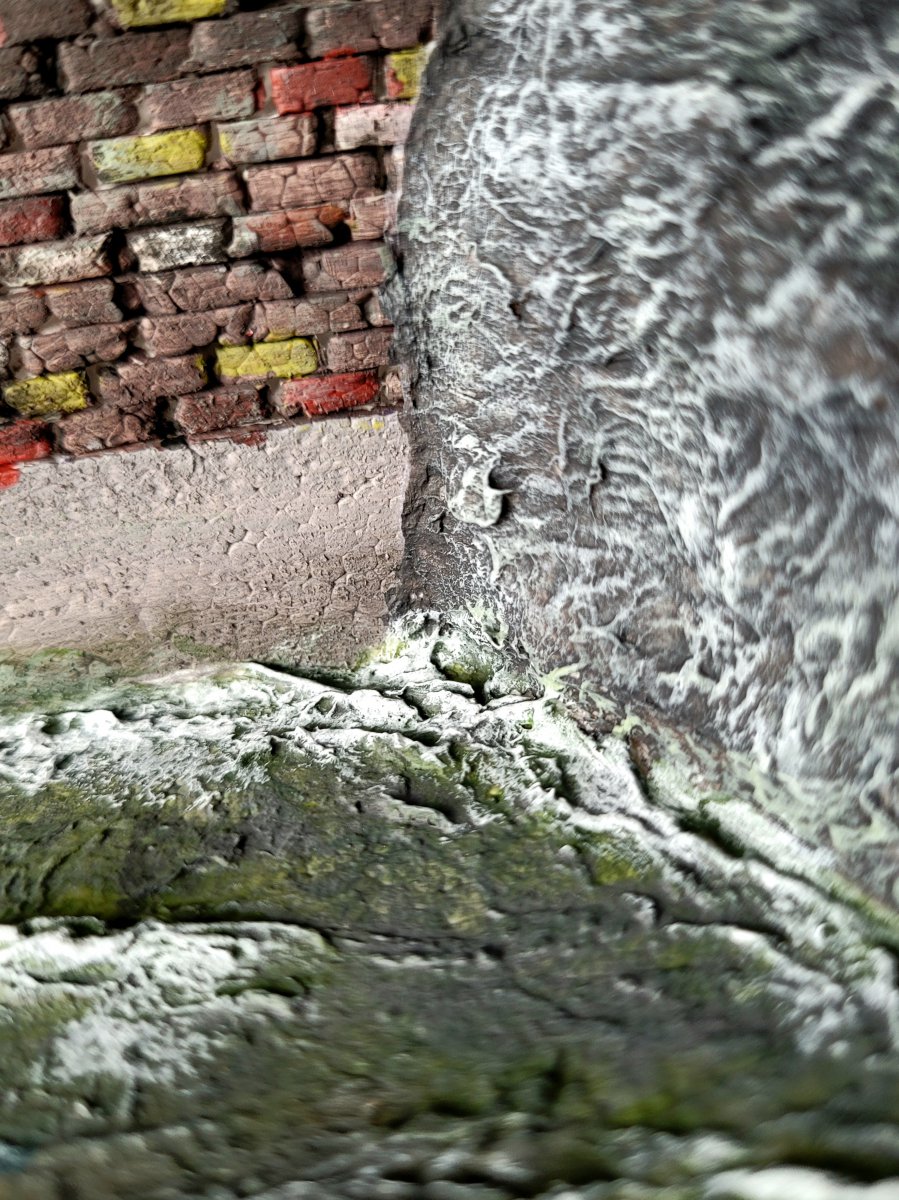

    Een beetje doorpiemelen. Leuk om te doen ! ... en dat ooit nog eens op een paar vierkante meter.
    Het water moet als alles goed droog is nog gaan glimmen, met houtlijm en een paar lagen blanke hoogglanslak. Verder zie je de tekening van het wc papier nog, die moet beter weg: weer wat geleerd.
    Ik vind 't best mooi voor een eerste poging. Op H0 schaal moeten de baksteentjes nog wel veel kleiner, denk ik. En met betere kwaliteit piepschuim (dit is gewoon van een tempex doos) kan er meer detail in.

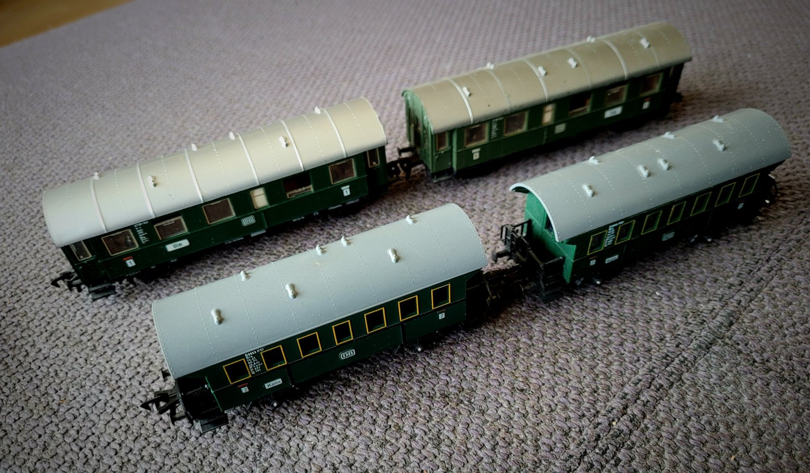

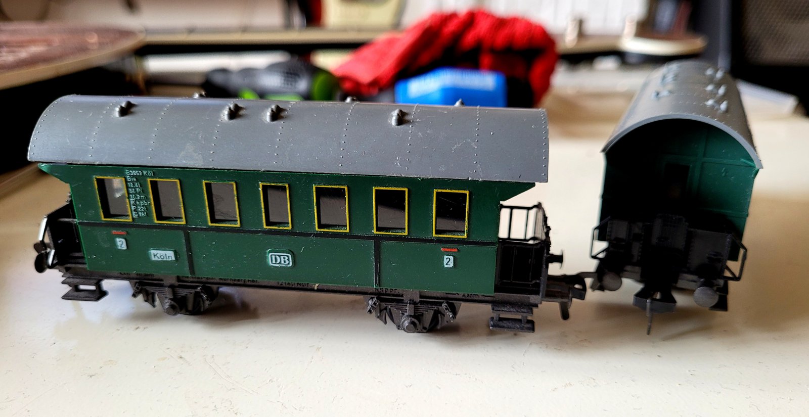

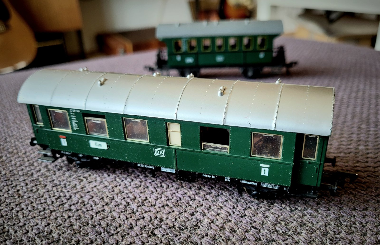

    En ik heb twee Fleischmann wagonnetjes gescoord op MP:

    Nog een wagonnetje, ik heb nou twee mooie setjes voor bij de kleine lokjes. De 4170 heeft dan drie lange wagons.

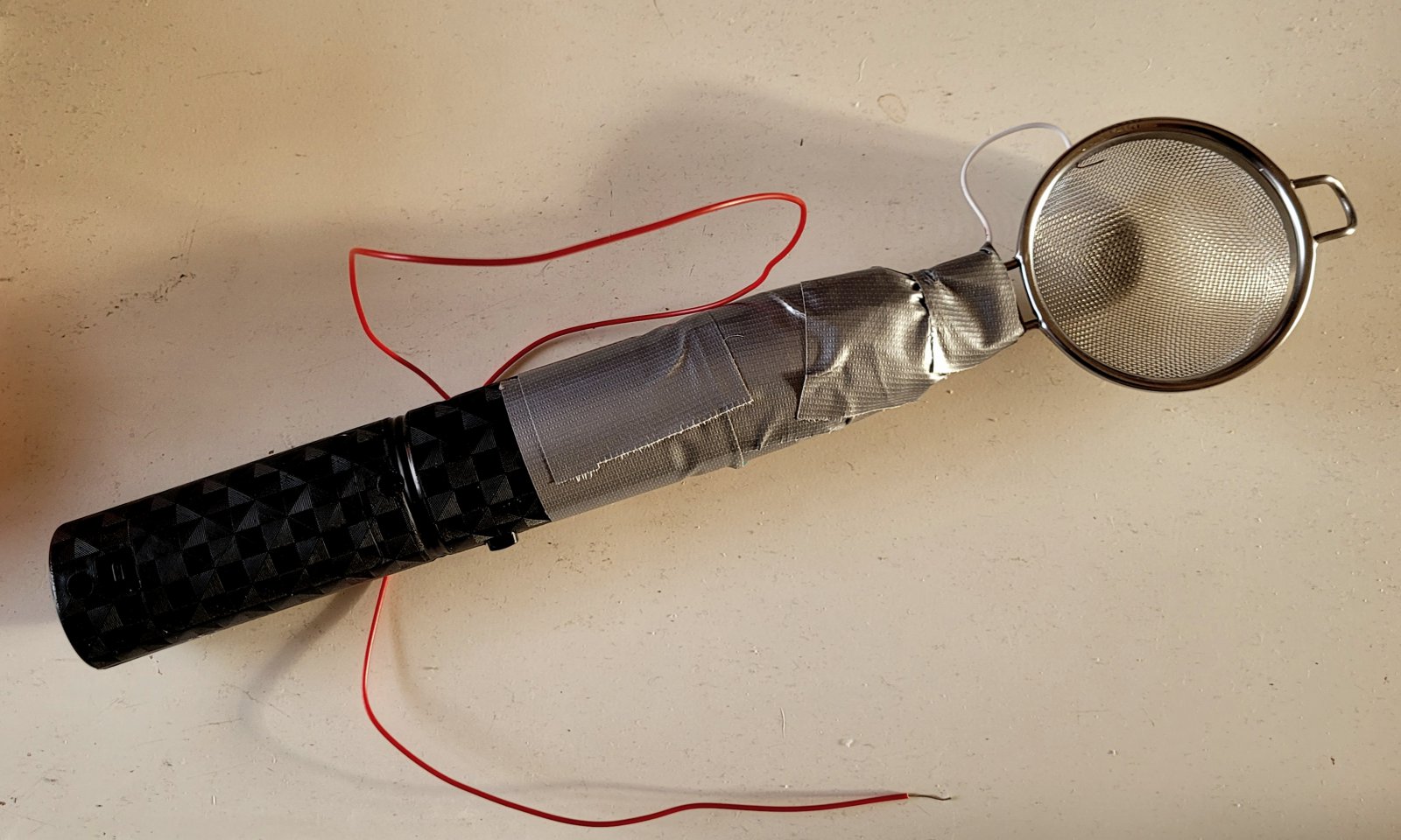

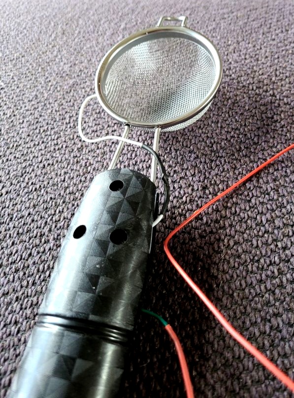

    1. Zelfgemaakte static grass applicator.
    Hij vonkt, dus hij doet het. Ik ben aan 't wachten op wat zakjes Noch gras.
    Een schoonheidsprijs zal ik er niet voor krijgen, maar alles zit muurvast.

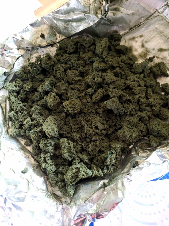

    2. Flock gemaakt, van schuursponsjes, houtlijm en verf. Ik ben benieuwd.

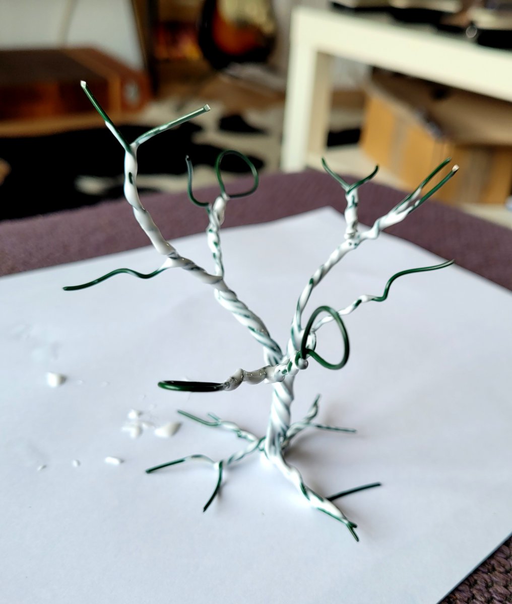

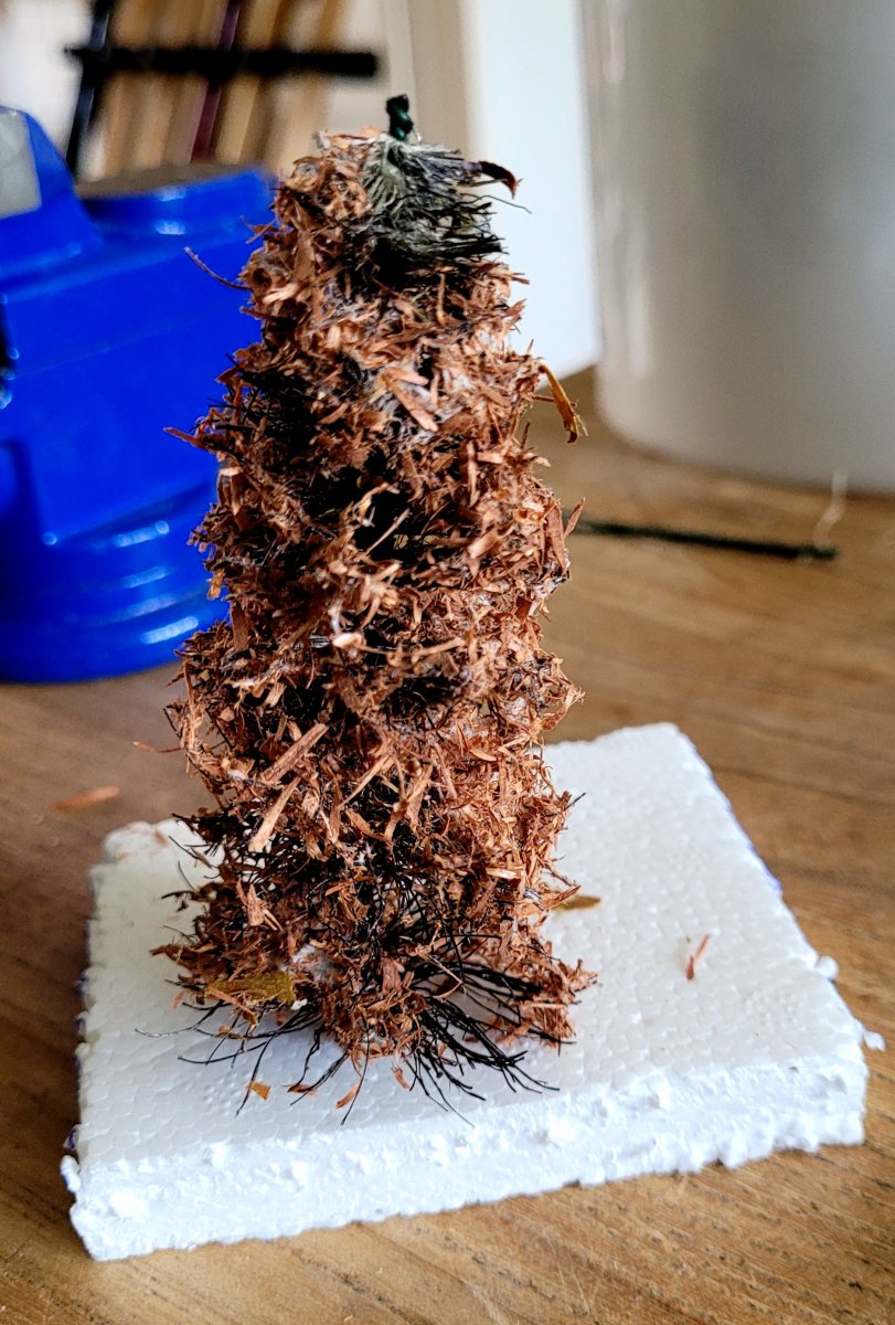

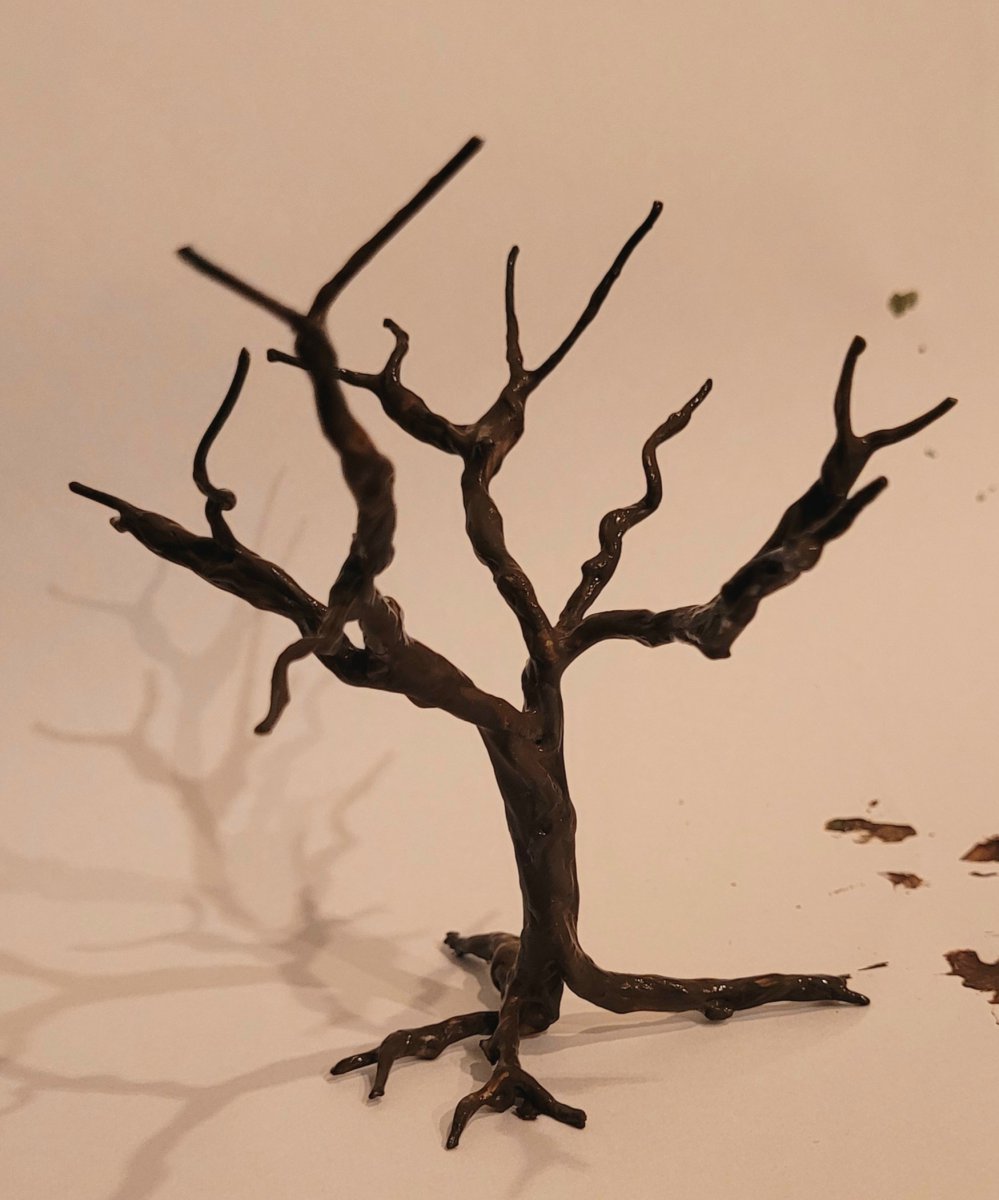

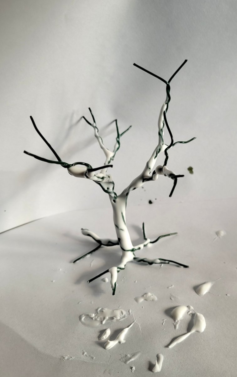

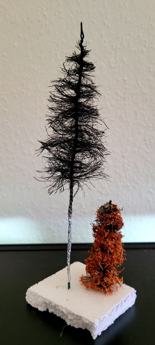

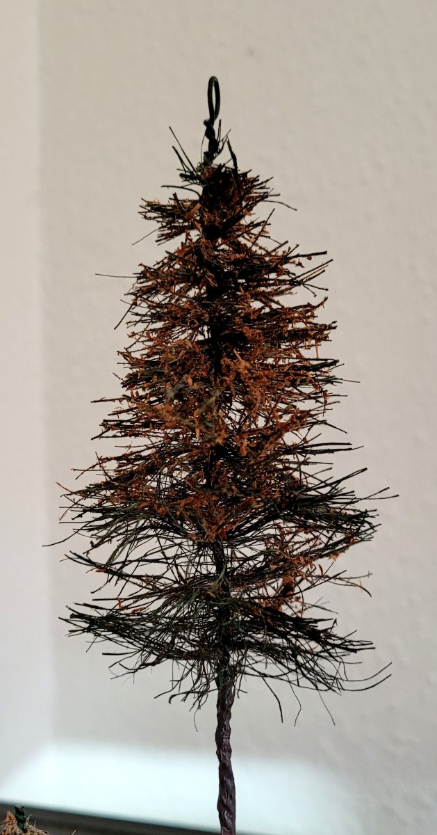

    3. Mijn eerste pogingen om boompjes te maken.
    Eerst een dennenboom, van ijzerdraad en henneptouw. Bij gebrek aan groen heb ik de takken maar even zwart gespoten. Dat was best aardig, tot ik er zaagsel over strooide: dat is veel te grof. En mijn spuitbus met lijm spuit een soort draden lijm, geen nevel. Iemand een tip voor goeie nevelende spuitlijm ? Heet dat dan 'lijmspray' ?
    De stam en takken voor een loofbook zijn aardig, maar het ijzerdraad is te dik om goed in elkaar te vlechten (en te kort, in dit geval). Ik probeer alles dicht te plempen met houtlijm en er meteen zachtjes een warme fohn op te zetten (anders drupt de lijm meteen omlaag). Als dit experiment slaagt, kan ik met vloeibaar latex gaan werken. Maar eerst maar eens op een goeie basis oefenen.

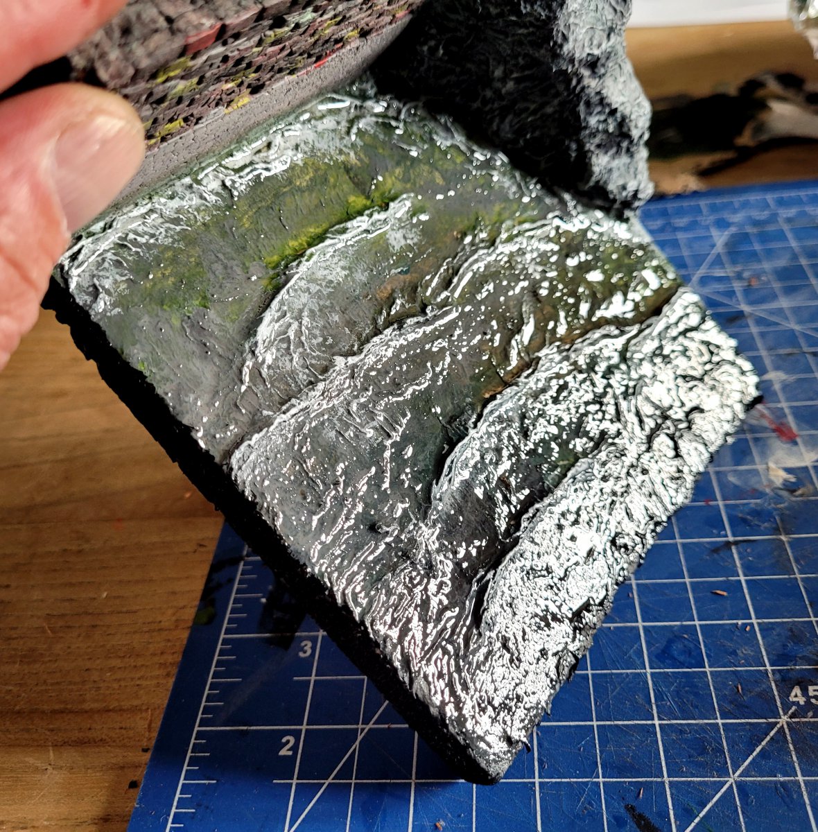

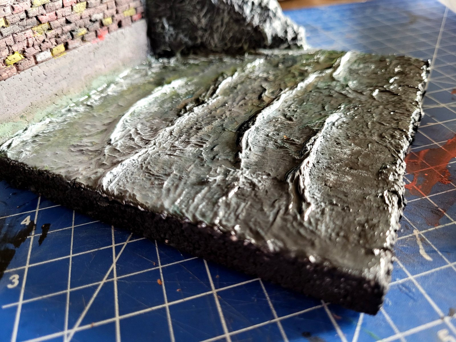

    4. Ik heb een eerste laag blanke hoogglanslak op het water van Mijn Diorama gekwast. Die is niet op waterbasis, die hadden ze niet in mijn DHZ zaak. Maar het lijkt goed te gaan.

    Cyril doe door je witte houttlijm meteen bruine verf op water basis (te koop bij de action)
    dan heeft je boom meteen een basis kleur
    ik heb ook een begrasser gemaakt ik zal straks een foto posten .
    deze kan ik op twee manieren gebruiken

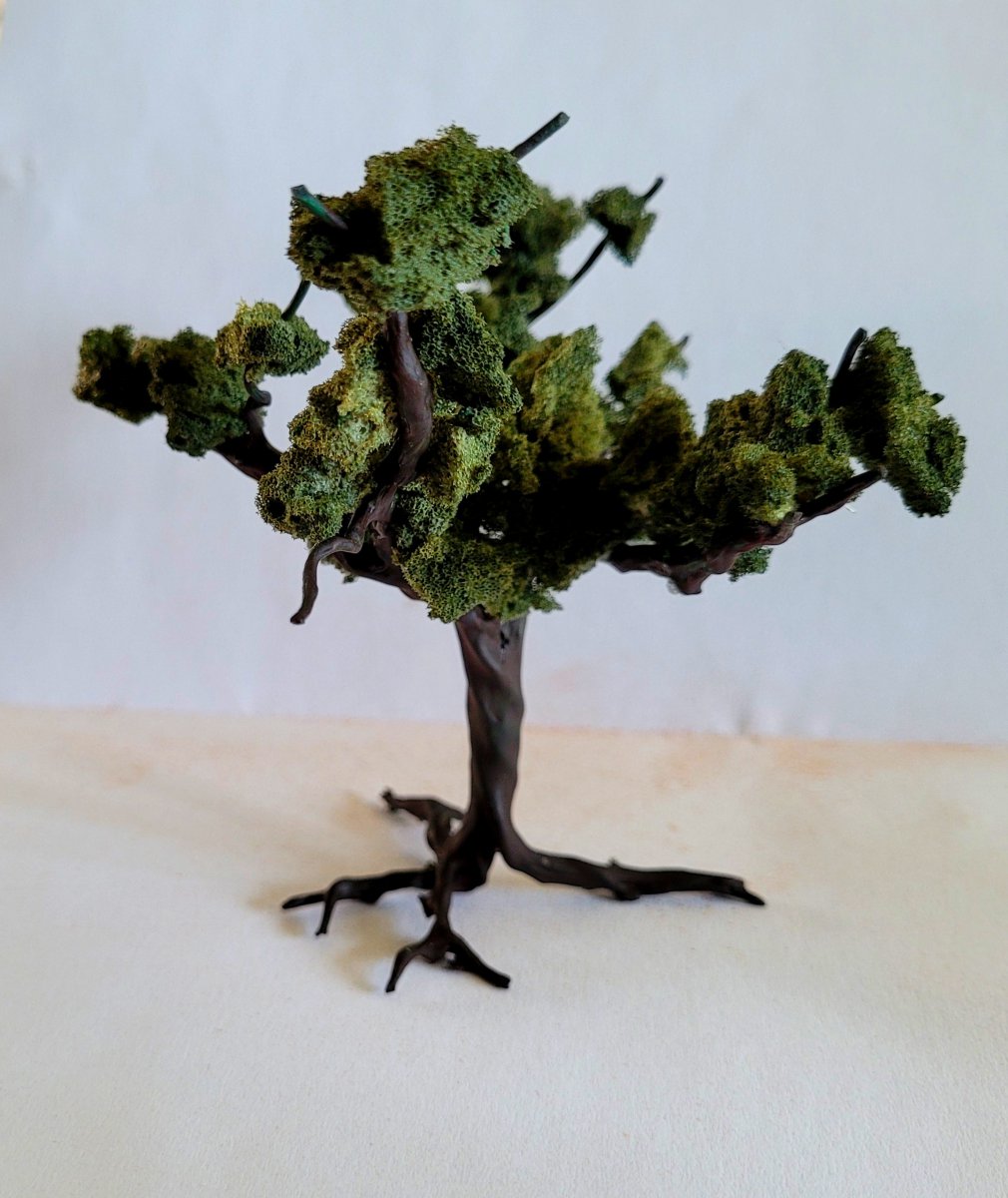

    Alle begin is moeilijk ... Dat wordt nog wat als ik er ooit 50 wil maken.

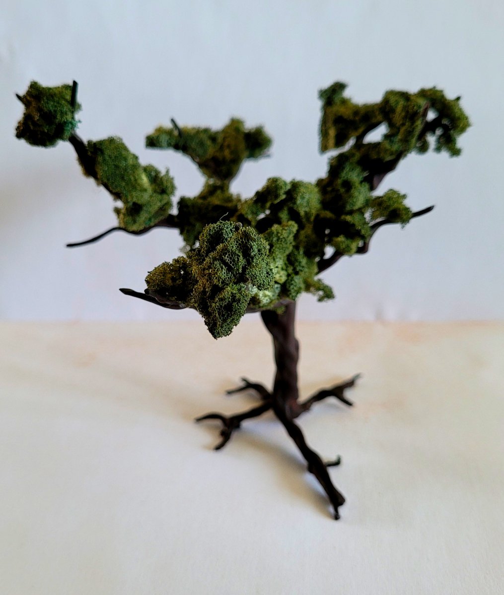

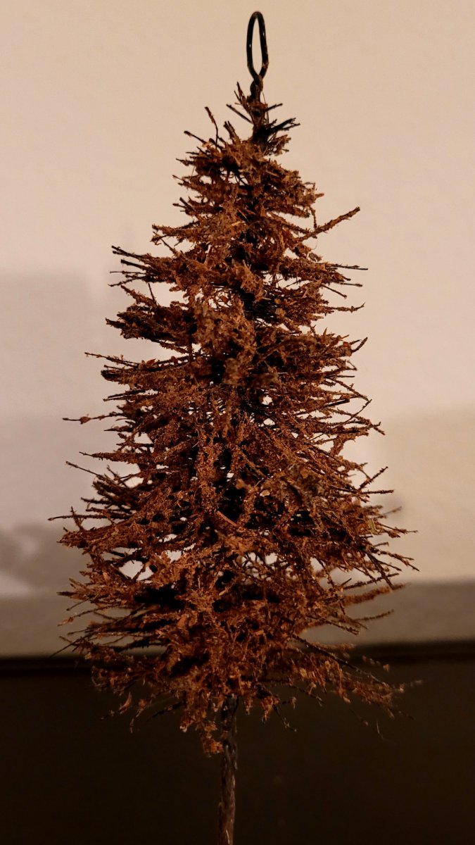

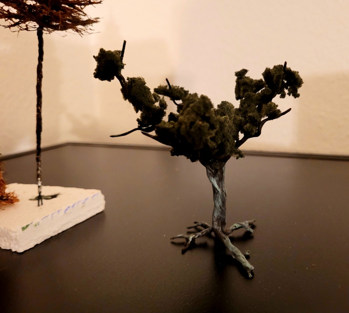

    De kleur klopt natuurlijk nog niet (dit is schuurstof van een soort mahonie) maar het aanzicht van de naaldboom is vrij aardig, met verdunde houtlijm en dat schuurstof. Nou nog een manier vinden om dat zaagsel te kleuren. Of met een spuitbus er overheen.
    De lagen blanke lak, met daartussen nog een laag houtlijm om het oppervlak wat gladder te maken, geven het water in mijn 'zee' een mooi glanzend oppervlak. Alleen de witte koppen van de golven horen niet te glimmen; die stip ik later nog bij.
    Het gebladerte van de loofboom valt me tegen: daar ga ik iets anders voor verzinnen. De 'flock' staat wel mooi als struikjes of zo.

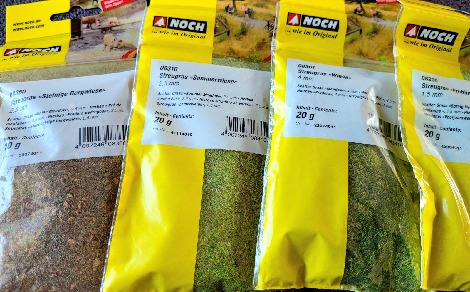

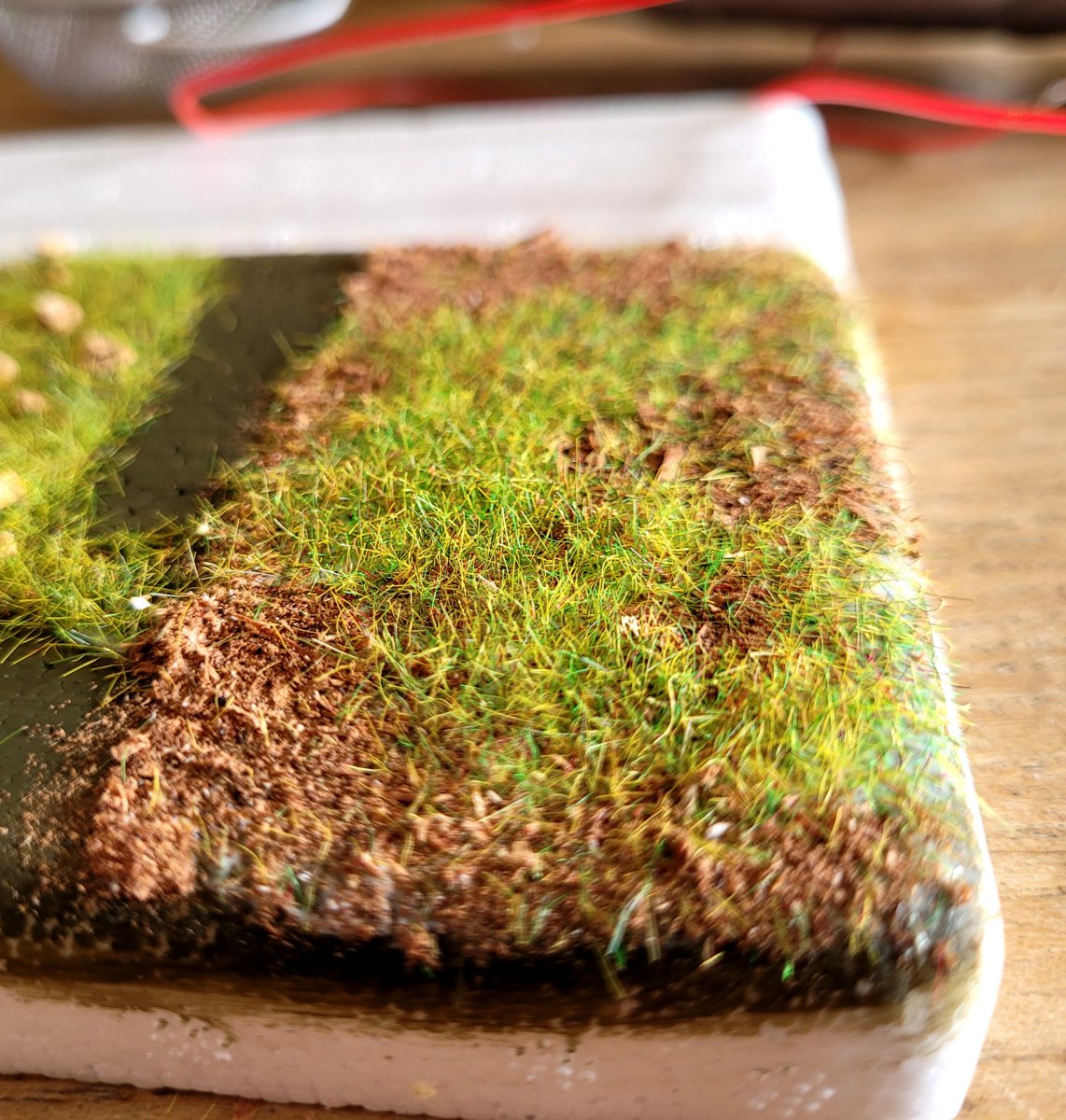

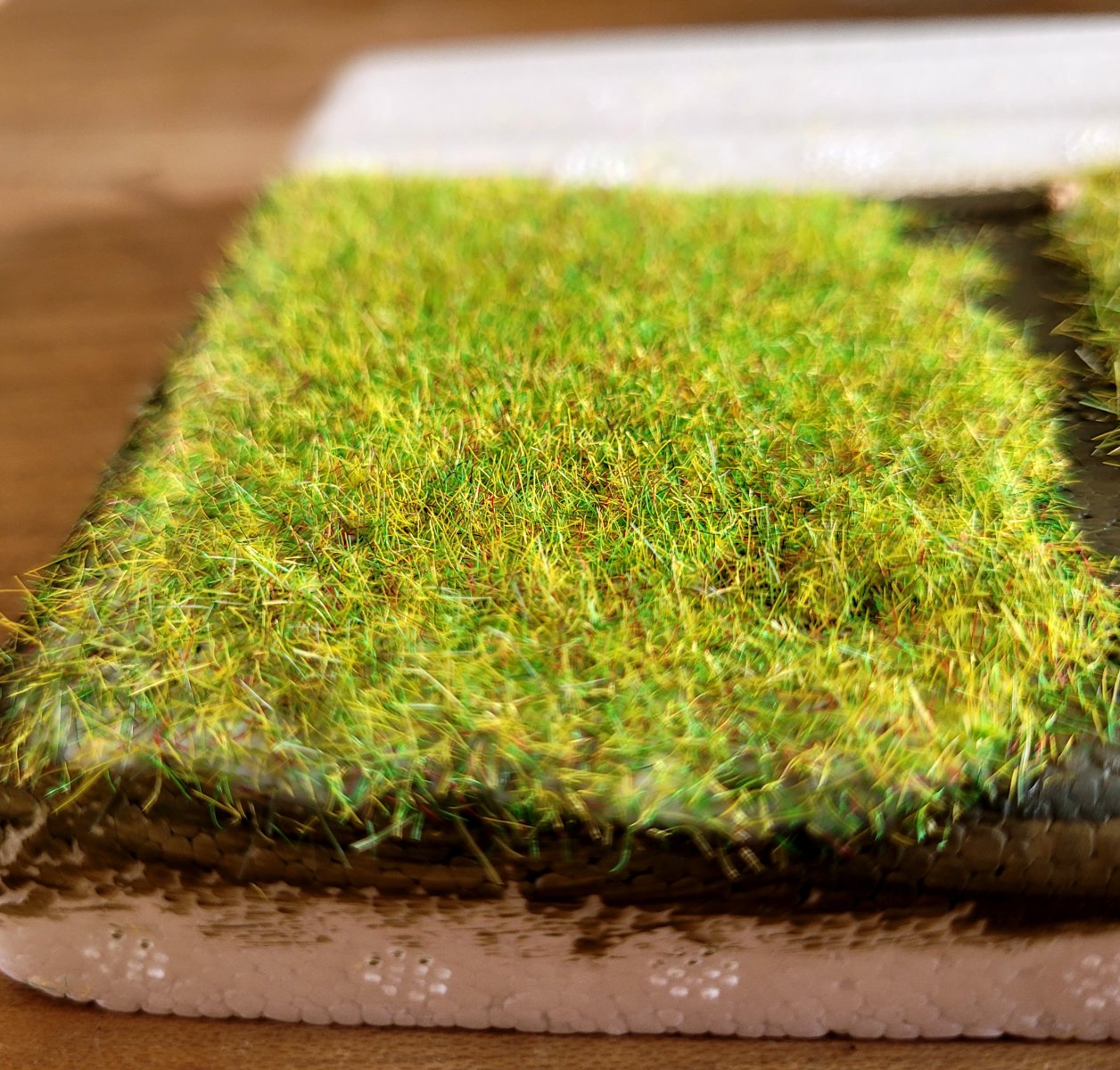

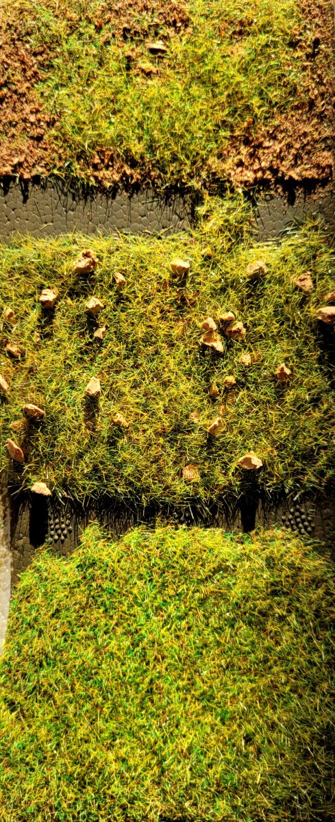

    Nou, daar gaan we dan. Ik heb 4 zakjes Noch strooigras binnen:
    - 1,5 mm 'Fruhling
    - 2,5 mm 'Sommerwiese'
    - 4 mm 'Wiese'
    - 2,5 mm 'Steinige Bergwiese'
    De laatste heb ik met m'n vingers gestrooid, de eerste drie met mijn zelfgemaakte 'static grass applicator' van een elektrische vliegenmepper en een theezeefje. Bij elkaar nog geen tientje. Ik ben natuurlijk razend benieuwd of, en hoe, dat werkt, dus ik heb vandaag een proefstukje gemaakt.

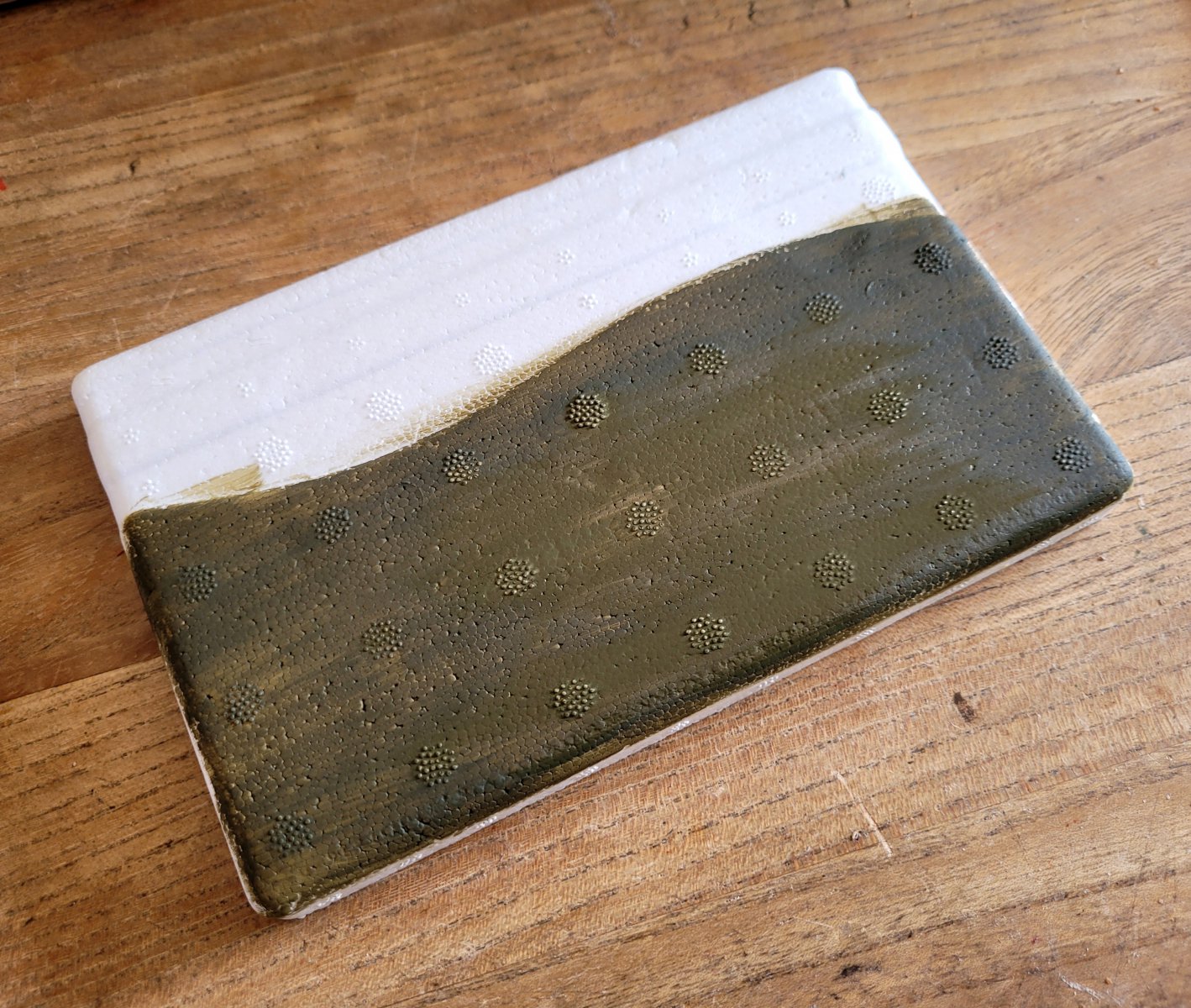

    Hieronder een stukje met 1,5 en 2,5 mm gras, door de applicator:
    Hier een stukje met gestrooid 2,5 mm gras met stenen, en 4 mm door de applicator:
    Als laatste een stukje met hier en daar wat mahonie-schuurstof, en daartussen de restjes gras die ik overhield, vooral 2,5 en 4 mm, met de applicator.
    Het resultaat valt me echt niet tegen ! De applicator verdeelt zelfs het 4 mm gras best goed, en als je die vlak boven het gras houdt zie je de sprieten in de houtlijm overeind gaan staan.
    Het plan vanaf nu: naast het zoeken naar een goedkope en goeie manier om boompjes te maken ga ik een iets groter diorama bouwen, om verschillende technieken eens goed te oefenen. Ik denk aan een berglandschap met rotsen en weiden, met een snelstromende rivier en een 'stenen' spoorbrug, een stuk rails en hier en daar een huisje. Iets in deze sfeer:
    Tips over alles blijven welkom !

    Cyriel ik strooi eerst op de lijm turf van woodland scenics dan krijg je een grond onder het gras effect
    maar het is wel mooi wat je laat zien
